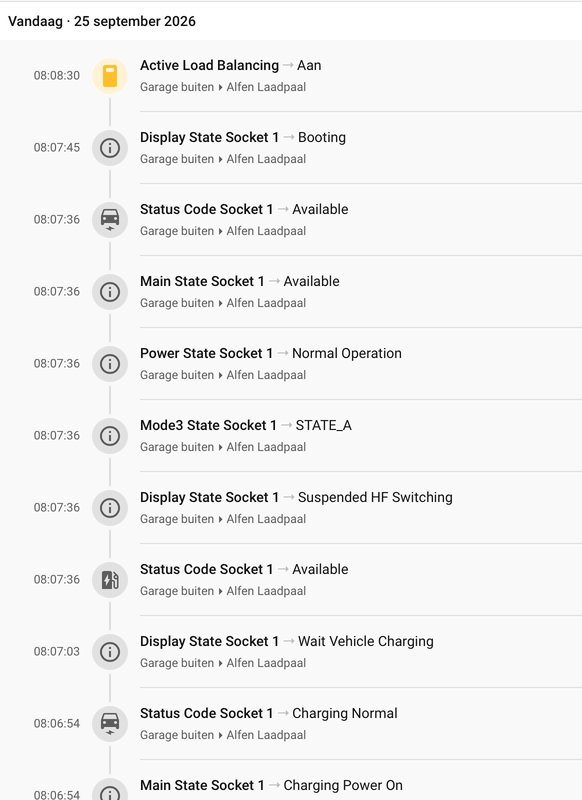

Ik ben aan het overwegen om elke 12u of 24u te herstarten via de HA integratie.
Ik realiseerde mij vandaag dat ik al een tijdje niet meer de netwerkkabel van de alfen voor 10 seconden uit de router had getrokken om de netwerkverbinding te herstellen zodat Home Assistant weer verbinding had. Zojuist even de firmware gechecked en Eneco heeft hier ook de firmware geupdate naar 7.4.4-4413, ik zat denk nog op 7.4.0

Hier ook 7.4.4 ondertussen, maar jammer genoeg valt de verbinding nog steeds weg na een tijdje. Misschien dat het probleem maar half is opgelost en mijn modbus polling het nog altijd doet falen na een tijdje.
Mijn oplossing is een HA automatisatie die na 1 dag uptime de lader herstart, tenzij iemand aan het laden is. Sindsdien werkt het prima.

Vraagje over de software 7.4.044 en een alfen single pro line, werkte tot vandaag goed voor een plug in hybride 1 fase en EV 3 fase 11kW laden maar nu wil de EV niet meer starten met laden, hij was in de eerste instantie gestart maar na 1,5 kW laden op 10 kWh stopte de laadpaal en knippert erbij de auto een rode lamp. Ik zie in de meldingen wel load balancing limited voorbij komen dus heb deze uitgezet en daarna laadpaal gereboot maar daarna start het laden nog steeds niet en knippert er een rode lamp bij de kabel van de EV en ik zie onderstaande meldingen, de EV laad inmiddels bij een laadpaal om de hoek en nu uitzoeken wat er aan de hand is, iemand een idee, toch de sw maar aanpassen maar naar welke sw moet ik dan gaan?
Afbeeldingslocatie: https://tweakers.net/i/dstlXuBSWPAIHWf-V5u_mXdb37Y=/x800/filters:strip_exif()/f/image/WIpImqhFX4EDsICj4SyZgj00.png?f=fotoalbum_large
[ Voor 9% gewijzigd door corsat op 25-09-2026 08:47 ]

corsat schreef op vrijdag 25 september 2026 @ 08:24:
aan deze afbeelding heb je niet zoveel. Maar helemaal onderin geeft de auto een suspend signaal. Dus de laadpaal wacht op de auto, daarna is er high frequency schakelen - als veiligheidsmaatregel is het laden gestopt. Ook vanuit de auto.
Mogelijk een slim laden programma van de auto actief op die locatie? waar zie je "rode lampen" knipperen, in HA of in je auto?

Inmiddels na veel test en uitzoekwerk uiteindelijk het probleem gevonden want er is 1 fase uitgevallen. Ik heb wel 3 fasen in de meterkast maar geen 3 fasen bij de laadpaal. Waar dit mis gaat moet ik nu gaan uitzoeken. Sw geüpgraded naar 7.4.6 en laadpaal op 1 fase gezet zodat hij wel functioneert. Weer veel geleerd.

corsat schreef op vrijdag 25 september 2026 @ 15:18:
Als ik uit ga van een normale huis tuin en keuken installatie dan verwacht ik dat het probleem in je aardlek/automaat of aardlekautomaat zit, net wat je hebt. Mocht dat zo zijn dan zou ik persoonlijk niet meer gaan laden met de paal. Er is een defect in de automaat dus die is niet meer betrouwbaar. Als je daar dan vol vermogen 16a doorheen blijft jagen wat aanzienlijk is, vind ik dat spannend. Ik ga er wel van uit dat je alles hebt nagekeken (open hebt gehad) en er nergens warmte ontwikkeling is opgetreden? Mocht het echt noodzakelijk zijn om toch met 1 fase te laden over een defecte automaat/ALS dan zou ik dat op minimaal vermogen doen.

De automaat is ok. De kabel naar de laadpaal wordt voor de fasen nog gesplitst en daar zitten mijn Marstek batterijen op aangesloten. Bij1 aftakking zaten de kabels niet goed. Kabels opnieuw verbonden en alles werkt weer. Via ha wordt de laadpaal en de batterijen geschakeld, bij laden staan de batterijen altijd op manual. Ik ga echter nu toch maar 2 extra groepen aanleggen voor de batterijen. Het zou allemaal moeten werken maar het moet wel 100% veilig zijn.

corsat schreef op vrijdag 25 september 2026 @ 18:04:
Dus je had batterijen en laadpaal op 1 groep? 8)7
