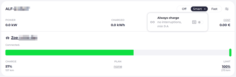

Ik ben bezig om in HA de laadpaal wat slimmer laten samenwerken met de andere dingen in huis.
Het switchen tussen 1 en 3 fasen doe ik nu nog niet automatisch. Kan je dat tijdens een actieve laadsessie uitvoeren, brengt de laadpaal netjes eerst de laadsessie naar 0 etc?
ZIjn er risico's waar ik rekening mee moet houden?

evcc schakelt bij mij probleemloos van 1p naar 3p en vice versa. Gaat gewoon goed, zowel met m'n Tesla MY als de Zoe.
Thanks, dat had ik ook wel verwacht eigenlijk. Ik weet alleen nog niet of ik EVCC blijf gebruiken. Ik moet nog even kijken hoe ik de prio ga verdelen tussen laadpaal/airco's/vaatwasser etc. Dat wordt lastig met alleen EVCC.
Ik ga het in ieder geval inrichten in EVCC en testen.

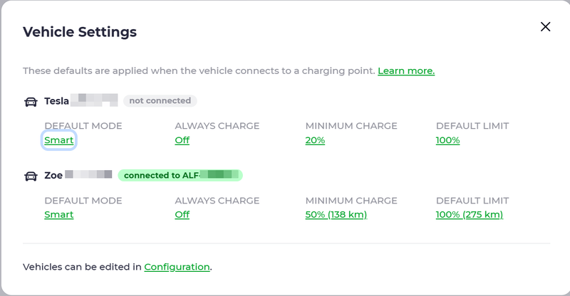

evcc is hier juist uitermate geschikt voor. Je geeft aan wat de max. stroom van je hoofdaansluiting (en eventuele subverdelers) is en evcc regelt de laadsnelheid (en eventueel het anntal fases van 3 naar 1) terug zodat je stoppen er nooit uit klappen. Enige wat je nodig hebt is dat evcc je actuele stroomverbruik kan meten, op z'n minst van je hoofdaansluiting.
Bij mij hangt de laadpaal aan de meterkast van het bijgebouw, die z'n eigen submeterkast heeft. De zonnepanelen zitten op diezelfde submeterkast. evcc meet ook die submeter uit en weet dat de laadpaal op diezelfde submeterkast zit. Zo kan het dus dat m'n hoofdaansluiting nog maar een paar ampere ruimte heeft, maar de laadpaal toch meer gebruikt omdat de zonnepanelen op dat moment ook stroom opwekken.
Daarnaast zorgt evcc er ook voor dat er alleen geladen wordt als de panelen genoeg opwekken, of altijd met minimaal vermogen + wat de zonnepanelen opwekken, of als dat nodig is op vol vermogen. Je kunt het ook allemaal monitoren en bedienen via de app van evcc, ook als je niet thuis bent.

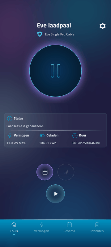

Ik ben al een tijdje aan het meelezen. Heb nu een gebruikte Alfen EVE Single Pro (2022) over kunnen nemen (NG Platform). Geen masterkey maar wel het wachtwoord van de backoffice ( JustPlugIn). Plan is om te laden op overschot zonnestroom (als dat er is) en ERE toe te passen. Load Balancing is actief op deze unit. Inmiddels kon ik met ACE service installer de firmware upgraden in 2 stappen naar de laatste versie (sept. 2026).
Wil nu instellen op standalone laden en heb voor de zekerheid nog even contact gehad met JustPlugIn. Ik wil namelijk voorkomen dat bij verwijderen van backoffice ook het wachtwoord verdwijnt en ik geen toegang meer heb. Hun antwoord:
"Als u het wachtwoord van de vorige bewoner heeft ontvangen, kunt u inderdaad zelf de instellingen van het laadstation aanpassen. Dit wachtwoord wordt niet automatisch gewijzigd, waardoor u het kunt blijven gebruiken. Ik wil u er echter op wijzen dat Alfen afraadt om als eindgebruiker zelf wijzigingen aan te brengen in de instellingen van het laadstation. Onjuiste aanpassingen kunnen leiden tot storingen en in het uiterste geval zelfs tot veiligheidsrisico’s. Daarnaast bestaat de mogelijkheid dat eventuele schade als gevolg van dergelijke wijzigingen niet door uw verzekering wordt gedekt. Om deze risico’s te voorkomen, adviseer ik u om uw laadstation aan te sluiten bij een professionele laaddienstverlener. Omdat het laadstation eerder bij ons op het systeem aangesloten is geweest, kunnen wij het eenvoudig overzetten naar uw klantgegevens"
Goed dat het wachtwoord blijft werken bij standalone instelling. Verder begrijp ik de waarschuwingen van JustPlugin om zelf iets in te stellen, maar misschien een standaard alinea..
Als Alfen op hun website heeft aangegeven hier dat je Standalone in kunt stellen en ik zelf de monitoring doet. Een goede voorbereiding doe, een elektrotechnische achtergrond heb en me aan alle voorschriften probeer te houden, wat zijn dan de risico's als je geen backoffice neemt en standalone laden heb ingesteld? Zie ik iets over het hoofd?

Ik heb nog een symptoom gevonden van de "verdwenen" laadsessies. Het lijkt erop dat de lader in de war kan raken en niet snapt wanneer een laadsessie daadwerkelijk eindigt. Ook al toont het display een totale tijd en kWh (wat een einde impliceert), laat app dit zien (in Schema modus):
Afbeeldingslocatie: https://tweakers.net/i/4ubf8B6ApHPR5YAxf8H1hpnstBM=/x800/filters:strip_exif()/f/image/X1RzhkmagfSZ5HGEvz77zTfK.png?f=fotoalbum_large

Veneficus schreef op zaterdag 17 oktober 2026 @ 18:38:
Wat je laat zien in die afbeelding had ik ook in de app (ergens terug in dit topic staat ook mijn foto van een mega lange laadsessie die niet stopte). Ik dacht bij mij ook dat er geen laadsessies werden bijgehouden. Eén keer uitgelogd en weer opnieuw ingelogd toen ging het weer goed. Of ik de app helemaal verwijderd hebt weet ik niet meer. Ook alle laadsessies van de tijd van daarvoor waren gewoon weer beschikbaar. Het was dus een foutje in de app zelf en niet in de registratie van alle laadsessies, althans bij mij.

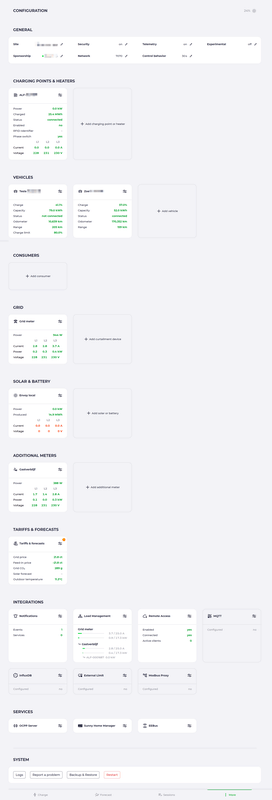

evcc ondersteund daarnaast ook andere merken laadpalen, en integreert met vele merken EVs. Dat laatste kan de Alfen al helemaal niet.
Afbeeldingslocatie: https://tweakers.net/i/cPQLr14sfUxOzAHNe_6KoOA7RgU=/x800/filters:strip_exif()/f/image/wvoY2p4uZhstel8uZVFyAcUr.png?f=fotoalbum_large
Die EV integratie is belangrijk als je zoals wij meerdere EVs hebt, en de ene heeft een hogere minimale laadvermogen dan de andere (Tesla 6A, Renault Zoe 9A).
Afbeeldingslocatie: https://tweakers.net/i/fuhbw_PULU4ZT7Sr1XeEUtlMwbo=/800x/filters:strip_exif()/f/image/RAKMnLLV1SA1NEOn8v6l85sV.png?f=fotoalbum_large
Of als je een minimum SoC wilt instellen zodat de laadpaal altijd fast laad tot aan dat minimum. Dit is per geconfigureerde EV in te stellen.

Vanochtend merkte ik dat deze dus om 00:00 gestart was tot 05:00
Dan denk je meteen aan het winteruur. toch.. Ben direct gaan kijken met de MyEve app naar datum/tijd en tot mijn verwondering stond deze correct
Dus ik vraag me nu af waar nog dat uur verschil kan zitten.... Heb nu de laadpaal eens gereboot...
Iemand een idee?
Klopt, bug in de Eve Connect app.
  • Het Vosje
  • Laatst online: 13:17
rolelael schreef op dinsdag 27 oktober 2026 @ 09:14:
Ik had deze nacht een charge schedule ingezet in de eve connect app om te laden tussen 01:00 - 06:00 met een beperking van 2,6kW..
Iemand een idee?
Zelfde hier. Wellicht draait de boel op een Amerikaanse cloudserver?
  • Kusterse
  • Registratie: Maart 2025
  • Laatst online: 19:40
Wietsee. schreef op woensdag 28 oktober 2026 @ 06:55:
Sluit ik uit Alfen heeft eigenlijk nooit bugs 8)7 |:(
  • Will_M
Will_M
Intentionally Left Blank

  • pksparks
  • Laatst online: 23-11 17:56
Ik heb i de alfen single s via de eve connect app laadschema’s voor elke dag gemaakt (0000-0700), maar die beginnen consequent een uur eerder. Alle tijden staan intern goed. Iemand een idee?
  • ddgcpeters
pksparks schreef op zaterdag 31 oktober 2026 @ 19:10:
Geen oplossing, maar ik merkte vandaag hetzelfde. Lijkt erop dat eve connect de zomertijd doorstuurt ipv de wintertijd. Zal wel een bug zijn :+
