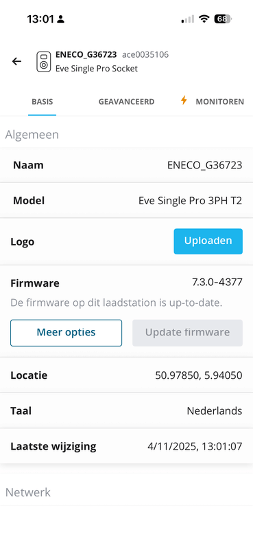

Heinemancp schreef op vrijdag 31 oktober 2025 @ 06:55:
Dat was specifiek in 7.1.6 opgelost. Deze fixes zijn dus meegenomen in 7.3
https://knowledge.alfen.c...ase+Notes+NG9xx+7.1.6.pdf
die versie heb ik actief... maar soms is heel het scherm volledig blauw of zo van die balken die lopen...
dan moet ik weer de alfen rebooten
edit; ah, ik zie dat ik 7.1.3 actief heb! ok, dan gaan we ineens updaten naar 7.3 :-)
edit: bij deze geupdate naar 7.3 , alles vlot verlopen, straks de laadsessie testen , backoffice was opnieuw connected

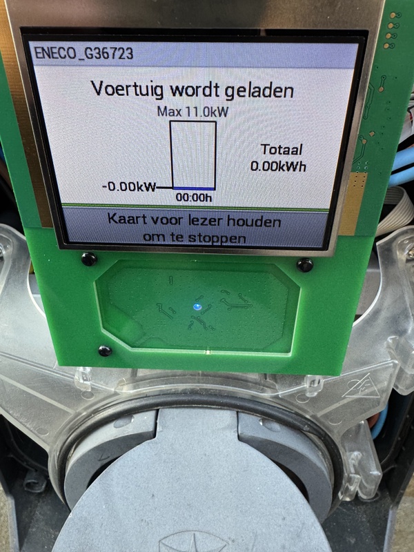

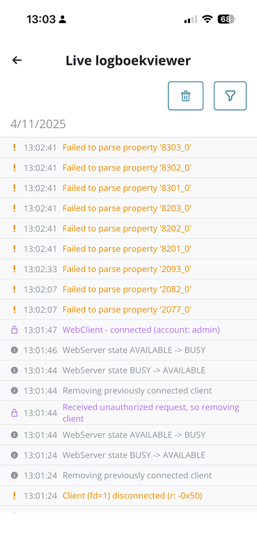

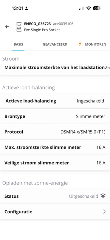

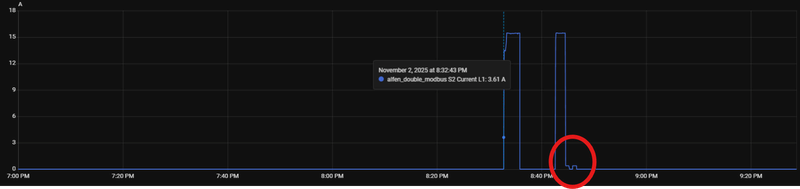

Kan iemand mij uitleggen waarom het laden bij mijn EV’s regelmatig pauzeert vanwege de melding “EMS is limiting charging current” ? Ik heb in de ALB configuratie alleen mijn P1 Homewizard geselecteerd. Niet EMS. Alleen als ik ALB geheel deactiveer blijft de melding weg.
Wat is de capaciteit van de hoofdaansluiting en hoe heb je de laadpaal ingesteld? Wellicht dat je op dat moment veel verbruik hebt en de laadpaal dus aan loadbalancing doet, of je instellingen niet goed staan.

firecaps30 schreef op zaterdag 1 november 2025 @ 15:05:
Hoofdaansluiting is 3x40
Ik zie geen hoog verbruik waarin ik de verklaring kan vinden. Waarom staat er in de log EMS als ik geen EMS in de MyEve app heb opgegeven?
[ Voor 8% gewijzigd door DJR op 02-11-2025 09:22 ]
  • firecaps30
  • Laatst online: 17-10 11:58
En de instellingen voor load balancing in de laadpaal zelf?
  • asaki
  • Laatst online: 00:22
Welke firmware staat er op de paal? Ik kan me herinneren dat oude versies hier moeite mee hadden

Ik had de 7.3 firmware geïnstalleerd, maar merk dat hij bij zonladen regelmatig een zeer korte piek op 4kW geeft, ook als er geen zonne-energie beschikbaar is. Lijkt me niet al te best voor de lader en auto, dus ga weer terug naar 7.1.

r2504 schreef op zondag 2 november 2025 @ 15:42:
Niet dat het normaal is maar waarom zou het slecht zijn voor de wagen ? Als je PV opbrengst heb heb je iets gelijkaardigs

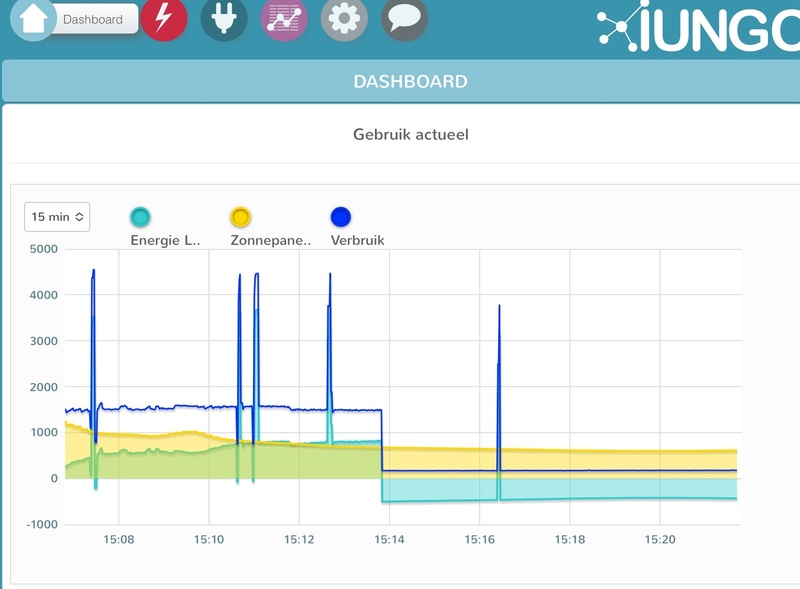

Het is in elk geval niet iets wat ik wil, zie bijgevoegd plaatje. Het is echt aan en uit.

  • h2s
h2s
deejeebv schreef op zondag 2 november 2025 @ 15:45:
Wat is die piek vlak na 15:16?
Ben je daar nog aan het laden?
  • deejeebv
  • Laatst online: 07:10
h2s schreef op zondag 2 november 2025 @ 18:35:
Ja hij hing nog aan de lader en stond op zonladen (groen), aangezien er te weinig opbrengst was zou hij niet moeten laden. Daarvoor stond hij op comfort met een minimaal vermogen van 1.4 kW ( lader is 1 fase).

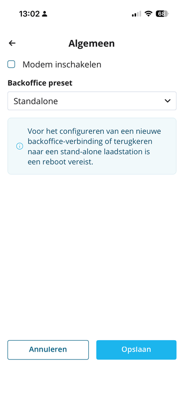

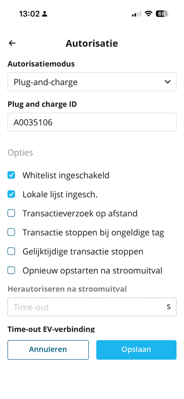

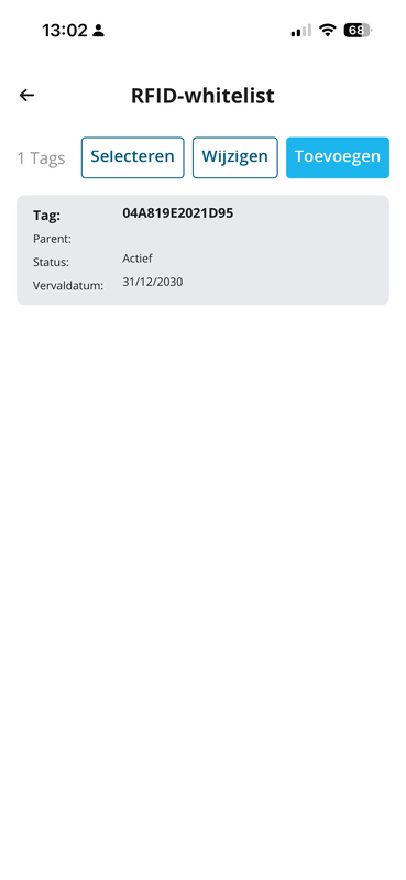

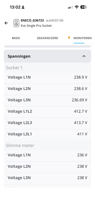

Hoi allemaal,
Ik heb een Alfen Eve Single Pro (ex-Eneco laadpaal). Deze is afgemeld bij Eneco en ik wil hem stand-alone gebruiken, maar hij geeft geen laadstroom door.
Probleem in het kort:
• Auto wordt herkend → display zegt “Voertuig wordt geladen – max. 11 kW”.
• Spanning op alle fasen is goed (~238 V).
• Je hoort één klik, maar geen vrijgave van spanning → laadvermogen blijft 0,00 kW.
• Auto + kabel werken gewoon op een publieke laadpaal.
Wat ik zelf al geprobeerd heb:
- Ingesteld op Standalone via ACE Installer én getest via MyEve-app.
- Meerdere keren Factory Reset uitgevoerd (via ACE).
- Autorisatie getest met Plug & Charge, whitelist + RFID én zonder autorisatie (vrij laden).
- Load balancing getest met P1-meter, zonder meter, én helemaal uit.
- Firmware up-to-date (7.3.0-4377).
- Slimme meter uitlezing is correct, spanningen stabiel.
Wat opvalt / waarschijnlijk de oorzaak:
• Laadpaal blijft zichzelf tonen als ENECO_G36723.
• Logboek blijft spammen met o.a.:
“Failed to parse property 8201_0 / 8303_0…”
“Received unauthorized request, removing client”.
• WebClient blijft backend zoeken, zelfs in standalone-modus.
• Fabrieksreset wist wel gebruikersinstellingen, maar niet de OCPP/backoffice-config, certificaten en cache lijkt dus nog steeds softwarematig aan Eneco “vast te hangen”?
Mijn vraag:
• Hoe wis je écht alle OCPP/cache-data (NVRAM) uit een Alfen Eve?
• Heb ik ACE Installer Full / speciale toegang nodig?
• Kan Eneco of Alfen dit op afstand resetten?
• Of kan dit alleen via opnieuw aanmelden bij een backoffice?
Ik heb hier echt veel tijd in zitten, alles geprobeerd, maar geen resultaat. Word er oprecht een beetje moedeloos van.
Alle tips zijn welkom!
MichelAfbeeldingslocatie: https://tweakers.net/i/x2zx4ZSbZHbZq-ZT21w8Ajuw2Nc=/x800/filters:strip_icc():strip_exif()/f/image/QpwxqvH23kkhTCGXgngsak5x.jpg?f=fotoalbum_large

Heb ik ook eens gehad.
Als in de Eve Connect app het vermogen is ingesteld op een niveau lager dan wat de auto accepteert als minimum kun je op je kop gaan staan maar hij laad niet. Die waarde zit ook niet in factory reset.
Oplossing Eve Connect app installeren
Verbinden en vermogen omhoog zetten bij het tapje vermogen.
Bijna zeker dat dit werkt
  • Mcl90
  • Registratie: Februari 2021
  • Laatst online: 16-02 16:14
Bedankt voor je reactie!
Na de firmware-update is blijkbaar het wachtwoord van de MyEve-app automatisch gewijzigd. Ik kan nu helemaal niet meer inloggen en weet eerlijk gezegd niet meer wat ik verder moet doen.
  • r2504
  • Laatst online: 16-10 15:21
Whitelisten heeft trouwens geen zin als er een backend gekoppeld is (die overruled de whitelist - lijkt me absurd maar is nu eenmaal zo).

  • asaki
Mcl90 schreef op dinsdag 4 november 2025 @ 15:51:
Dit is wel een beetje vreemd. Dus je had initieel wel een wachtwoord, en die werkt opeens niet meer? Van welke firmware ben je afgekomen en welke firmware heb je geinstalleerd?
Wachtwoord wordt alleen erop gezet als firmware versie <5.x was. Met de ace installer kun je normaal gesproken zelf een wachtwoord kiezen. I.p.v. default wachtwoord.
Als het een automatisch gegenereerd wachtwoord is kan de originele dealer die opvragen in de webshop van Alfen

  • Mcl90
Ik heb de laatste firmware-update geïnstalleerd die in de MyEve-app beschikbaar was. Sindsdien kan ik niet meer inloggen op mijn laadpaal.
Het wachtwoord dat ik eerder zelf heb ingesteld (en waarmee ik de afgelopen dagen gewoon kon inloggen) wordt nu ineens als onjuist weergegeven.
Uit voorzorg heb ik ook het wachtwoord geprobeerd dat ik van Eneco heb gekregen, maar dat werkt ook niet.
Zelfs bij ‘wachtwoord vergeten’ heb ik de Password Reset Code (PRC) en het wachtwoord van Eneco ingevuld, maar ook daar krijg ik de melding dat het wachtwoord onjuist is.
Ik begrijp echt niet waarom dit ineens niet meer werkt, zeker omdat alles vóór de update nog prima functioneerde.
Betekent dit dat ik nu helemaal niet meer in mijn laadpaal kom, of zijn er nog opties om dit op te lossen?

r2504 schreef op dinsdag 4 november 2025 @ 16:25:
Een whitelist is juist bedoeld als backup indien de on-line verbinding niet beschikbaar is. Er wordt op terug gevallen als er geen on-line authorisatie gedaan kan worden. In andere gevallen wordt deze niet gebruikt.

Mcl90 schreef op dinsdag 4 november 2025 @ 17:11:
Neem aan dat je opnieuw starten al geprobeerd hebt.
Als het service password geactiveerd stond kan Alfen er nog in. Dat is een monteur ter plekke en in principe alleen te regelen via originele dealer.
Marktplaats exemplaar met wachtwoord is dan waarschijnlijk goedkoper en sneller..
  • Mcl90
Bedankt voor je reactie.
Het service password stond voor zover ik weet niet geactiveerd. Een paar dagen geleden heb ik een firmware-update uitgevoerd en toen zelf een wachtwoord ingesteld. Daarmee heb ik meerdere dagen zonder problemen kunnen inloggen.
Na het installeren van de allerlaatste firmware-update (via de MyEve-app) werkt dat wachtwoord ineens niet meer. Tijdens die update is niet gevraagd om opnieuw een wachtwoord in te voeren, dus ik begrijp niet goed waarom mijn huidige wachtwoord nu als onjuist wordt weergegeven.
Ik heb ook nog het wachtwoord geprobeerd dat ik destijds van Eneco heb ontvangen, maar ook dat werkt niet. Eneco heeft mij eerder bevestigd dat de laadpaal volledig is losgekoppeld van hun backoffice, dus ik verwachtte niet dat er nog iets automatisch gewijzigd kon worden.
Herstarten heb ik uiteraard al meerdere keren geprobeerd.

  • asaki
Mcl90 schreef op dinsdag 4 november 2025 @ 18:47:
Weet iemand of het nog mogelijk is om een nieuwe PRC-code aan te vragen of op een andere manier toegang terug te krijgen zonder dat er direct een monteur of originele dealer nodig is?
Als je onder firmware 5.x zat en je deed een update dan kan je inderdaad een wachtwoord opgeven. Dat dit wachtwoord veranderd tijdens een firmware update herken ik niet. En ik heb een paal die ooit met 4.x geleverd werd dus eigenlijk heb ik alle stappen doorlopen die jij nu ook hebt gedaan. Ik weet dus niet waarom jouw ingestelde wachtwoord niet meer werkt. Maar als dat een issue zou zijn dan had ik hier wel meerdere berichten van verwacht :(
Enige verschil is dat ik nooit nooit nooit via de app een firmware update doe. Altijd alleen vanuit de Ace Installer.
[ Voor 4% gewijzigd door asaki op 04-11-2025 23:58 ]
