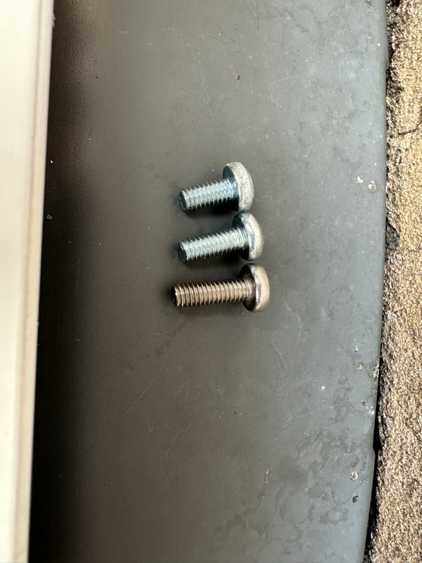

Goed nieuws en slecht nieuws.
De simkaart is vervangen en het voordeel is dat de oude simkaart van Eflux ook niet op 4G kon, dus dit is gelijk een mooie winst. Dit heeft het probleem opgelost!
Het slechte nieuws is dat de vorige monteur het niet netjes heeft gedaan! Kan gebeuren, maar wel aardig gepruts dit.
Zie foto's.
1. Hij heeft het voor elkaar om van de 6 schroeven achter in de unit, 4 verschillende te gebruiken. Waarom niet gewoon die schroeven terugplaatsen die er ook uitkomen. Zo draai je alleen maar de boel kapot.
2. Nog een geklungel, hij heeft de flatcable van het display tussen de kap gehad bij het schroefpunt. Dat zie je ook aan de afdruk. Het ijzer van de schroef was wat contact bleef maken tussen de kabel en zo bleef het display het doen. Tot het moment dat de kap er natuurlijk weer afgaat!
Zo'n kabel zijn de kosten niet, dat maakt mij echt niet uit, maar ik kan in mijn Alfen webshop omgeving niet de juiste kabel selecteren. Er zijn ondertussen al vaker nieuwe displays op gekomen, waardoor ik nu een enkelvoudige flatcable heb en niet degene die initieel bij de laadpaal is geleverd met de aftakking.
Helaas weer via een ticket.

Sarge_ schreef op maandag 20 oktober 2025 @ 11:14:
@Daveth
Zie foto's.
Die monteur had z'n dag zeker niet, ik zie dat helaas wel vaker maar dan veel vaker bij installateurs, er zitten goede bij maar helaas ook veel slechte.
Gewoon weer een monteur laten komen en goed met Alfen afspreken dat zij dan voor de kosten opdraaien en niet dat je achteraf voorrij kosten oid krijgt.

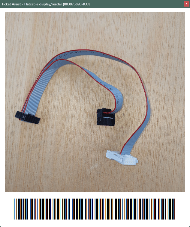

Je moet deze hebben
Afbeeldingslocatie: https://tweakers.net/i/_ePBe1MBd7i27B-XRKLyUoaa6F8=/fit-in/4000x4000/filters:no_upscale():strip_exif()/f/image/BW2127b7a1zrruzpnOVaKG8y.png?f=user_large
Het artikel nummer staat er boven.
Haha het moet niet gekker worden met Alfen, dat ik zelfs moet gaan uitleggen wat voor artikelnummer zij nodig hebben 8)7

@Daveth Deze had ik, de nieuwere schermen hebben een enkele kabel als het goed is. Ik heb die vertakking niet meer. Degene die jij laat zien staat wel in mijn webshop.
23x 405WP + Enphase IQ7+ SW 45graden - Alfen Eve Single Pro 22KW - 3MXM68N + FTXA25AW + FTX35AW + FTXA50AW - Remeha Avanta 28C, vloer = bijverwarming en radiatoren + Brink Excellent 300 WTW PVOutput
  • Daveth
  • Registratie: November 2014
  • Laatst online: 17-10 12:47
Sarge_ schreef op maandag 20 oktober 2025 @ 12:42:
Oh ja dat kan kloppen, zij hebben tegenwoordig schermen waar de RFID reader er vast aanzit.
Als deze de zelfde connectoren hebben dan kan je deze ook gebruiken, extra connector in het midden doet dan niet veel.
Die geplette flatcable van jou is deze helemaal kapot of werkt deze nog?
Zo ja laat dan Alfen er 1 opsturen en gebruik de geplette die er nu in zit.

Daveth schreef op maandag 20 oktober 2025 @ 12:46:
Klopt NFC in dezelfde aansluiting.
Het scherm is zwart. De NFC werkt gelukkig nog wel. Ik hoop dat dit geen negatief effect op het scherm heeft. Ik denk dat alleen de kabel door is (de rode zijde). Zie geen reden tot kortsluiting. De schroef zorgde er destijds voor dat er nog contact was. Zat zelfs al te denken om even te solderen, maar ga er verder niet mee prutsen voordat ik veel verder van huis ben.
Ik hoop inderdaad dat Alfen er 1 opstuurt of dat ik die op kan pikken. Zal wel weer een bezoek ingepland moeten worden van een circet monteur. Ik wacht het af.

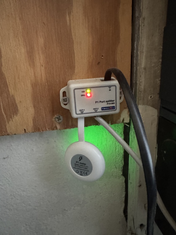

HW dongle en kabel naar laadpaal zitten op een HomeWizard actieve splitter. Maar ook rechtstreeks geconnecteerd met de digitale meter komt er niets binnen van data.
Begin serieus spijt te krijgen van mijn aankoop, had deze speciaal gekocht voor de solar charging functionaliteit, maar werkt al sinds het begin niet.

Foutmelding hier: "p1 data not valid, no required records found"
Welke software draait u op de paal? Als dit 7.2 is, dient u deze te downgraden bij P1 problemen.

Dat was het dus...
Instant connectie met de HomeWizard.
Rechtstreeks via Serial connectie nog niet, maar dat kan dan toch aan de splitter liggen..
Bedankt voor de tip!

Dit is wat ik heb, ik begrijp vanuit jouw reactie en ChatGPT (die overigens enthousiast was over jouw reactie ;) ) dat het allemaal redelijk eenvoudig zou moeten lukken nu.
Als je die kabel wil hergebruiken voor internet naar de Alfen:
Trek de grijze kabel uit de splitter → dan is de fysieke P1-verbinding verbroken.
Laat de HomeWizard aangesloten op de splitter (zodat hij data blijft lezen).
Zet in de Alfen-interface (na vrijgave door EV Company) het load-balancingtype op “HomeWizard Cloud” of “Wi-Fi P1”.
Dan haalt de Alfen dezelfde verbruiksdata via je wifi-netwerk op, rechtstreeks uit de HomeWizard-cloud.
Krimp aan beide kanten RJ45-stekkers op de grijze kabel en gebruik hem als LAN-kabel voor internet naar de laadpaal.
→ Zo heb je internet én load balancing, zonder extra draadjes.
Dat klopt dan begrijp ik? (afhankelijk van de firmware versie uiteraard) Sorry, ik ben hier echt nieuw in.

911GT2 schreef op woensdag 22 oktober 2025 @ 12:17:
Dit klopt helemaal.
  • JanHenk
Yes!
Met één kanttekening, de Alfen haalt niet de meetwaarden op uit de HomeWizard cloud, maar lokaal van de meter met rest api.
Zou dus ook kunnen dat je firmware moet updaten en/of een wachtwoord nodig hebt om in de paal te komen. Persoonlijk zou ik eerst proberen toegang te krijgen tot de paal en eventueel de paal te updaten, met een losse patch-kabel aan een laptop. Dus voordat je deze utp definitief gaat knippen.

Ik heb eigenlijk ook wel mazzel gehad. Bij mij heeft er vanaf maart een display kabel tussen gezeten en toch geen water in de unit gekomen. Zat uiteindelijk toch goed dicht.
Update over mijn geplette display kabel: heb al 5x contact gezocht met Alfen. 1x ook met Circet (en zelfs de monteur in kwestie, aangezien ik zijn mobiele nummer had). Helaas kom ik nog niet verder. Moest een mail sturen over welke kabel ik nodig had, dat zou binnen 2 dagen beantwoord worden, dat werd binnen een week, maar helaas nog stil aan de andere kant. Ticket ook stil. Heb toch maar een service bezoek op locatie ingediend om het op te laten lossen. Niet aan mij om verder mee te gaan klooien. Ook dat ticket laat nog even op zich wachten. Druk bij Alfen denk ik.
