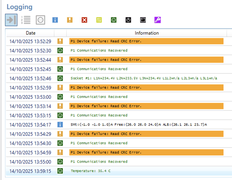

Dat lukte mij niet. Ik draai met firmware 7.1.6-4345 (met opvolgende versie werkte de P1 verbinding niet meer). Welke firmware versie staat op jouw Eve laadbox?Will_M schreef op zondag 5 oktober 2025 @ 13:08:
Zelfde issue had ik hier op m'n iPhone. Nadat ik de Eve-Connect App verwijderd had incl. alle gegevens en daarna weer opnieuw installeerde waren de gegevens incl. de historie weer zichtbaar.
M'n EVE Single Pro draait momenteel 7.2.0 - 4362 (is tevens de meest recente firmware) en werkt ook gewoon correct met loadbalance over 3-fasen achter een Home-Wizard P1 Splitter. Die splitter is mede aanwezig om als signaal versterker te werken, maar ook vanwege het gelijktijdig kunnen uitlezen van de Enexis kWh meter middels een Youless LS120.fhardijz schreef op zondag 5 oktober 2025 @ 16:46:

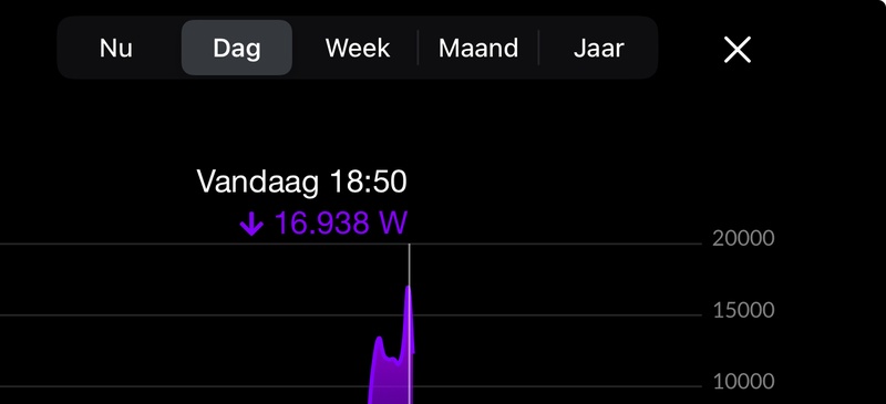

Ik heb sinds kort een leaseauto en mag daarbij ook een laadpaal laten installeren. Ik heb prive een electrische auto met Zappi laadpaal. En zou het liefste een Zappi ernaast hebben.
Helaas zit ik 'vast' aan Eneco Emobility, dwz de werkgever vergoedt alleen een laadpaal van Alfen (single pro) of Eneco zelf. Ondanks dat de Zappi ruim 1000 euro goedkoper is.. (ik ga het nog wel voorleggen maar verwacht dat het tegen het beleid is).
Mijn vraag is of de Alfen single pro goed kan naast een Zappi of dat 2 Zappi's beter is ?
Ik wil voornamelijk solar charging doen, dus beide electrische auto's altijd inpluggen en laden van het pv overschot (bijna 10k WP op het dak liggen). Met de Zappi werkt dit perfect .
Ik ben op zich bereid om de Zappi zelf te bekostigen, als dat beter werkt, het gaat mij vooral om de samenwerking tussen beide laadpalen.

[Afbeelding] ik heb op een aantal laadpalen al dergelijke rare meldingen gehad. Hebben dit meer mensen?
Vervelende is dat die rare stand bij mij niet op het display verschijnt bij afsluiten, maar juist wanneer ik verbinding maak met de vaste kabel op de auto en het laden start met de laadpas. In plaats van starten komt dan deze spookmelding. 'Oplossing' (die geen oplossing is) is de kabel uit de auto halen en opnieuw verbinden. Benieuwd wat dit triggert en of het op te lossen is (nog niet gevonden).
Catch my drift?

Mag ik wellicht even een sanity check doen bij jullie? Heb de Alfen teruggezet naar 7.1.6 en de instellingen als volgt:Zou dit kloppend moeten zijn voor load balancing? Hij heeft geen errors gegeven, maar de auto is momenteel vol dus 'even aan de lader hangen' is morgen/overmorgen pas een optie.
[Afbeelding] [Afbeelding]

Je kan de handleiding volgen.sn0x0r schreef op vrijdag 10 oktober 2025 @ 13:34:
Controle of de Alfen de waarden uitleest kan ieder moment in het tabblad “Live monitoring” of in de logs.
Wild guess: check of in de Authorization Mode in de Installer de connectie op RFID staat en niet op “Plug and Charge”. Bij mij is die setting namelijk om nog onbekende reden gewijzigd. Waarschijnlijk na een reboot.VidaR-9 schreef op dinsdag 7 oktober 2025 @ 16:06:

Handleiding gevolgd. Hij vond zelf de P1 meter, uiteraard het IP adres gecontroleerd en deze ook vastgezet in m'n router. In de log komen geen errors voor m.b.t. het uitlezen van de P1 meter, maar de currents staan allemaal op 0, dus het werkt desondanks niet. Iemand een idee wat dit kan zijn? (Heb dus firmware 7.1.6)JanHenk schreef op vrijdag 10 oktober 2025 @ 21:22:
[edit]
Ook even gecontroleerd, maar de P1 meter geeft de current niet op 0 weer via de API, dus het wordt in ieder geval correct exposed.
[ Voor 8% gewijzigd door sn0x0r op 11-10-2025 10:20 ]
Heb je de api aangezet in de homewizard? Zie deze post.sn0x0r schreef op zaterdag 11 oktober 2025 @ 10:17:
[edit]
Stond standaard aan, maar heb ik ook een keer uit en aan gezet, en zoals ik ook aangaf, als ik hem zelf opvraag met een CURL werkt hij ook (http://XXX.XXX.XXX.XXX/api/v1/data).NTiBhohoSJ66vgJ schreef op zaterdag 11 oktober 2025 @ 10:25:
[edit]
Had hem in ACE even op Serial gezet (zie je terug bij de P1 device failure) en opgeslagen, vervolgens even gewacht en hem weer teruggezet op HomeWizard, die hij wederom vanzelf autodiscovered.
Zie log:

En ook even de API resultaten:

Dat lijkt er allemaal goed uit te zien: P1 meter werkt, api werkt, laadpaal log toont dat ie de p1 meter ziet. In deze post zie je bij punt 6 waar ik bij jou nu waardes zou verwachten. Begrijp ik goed dat je daar enkel 0-en ziet? In dat geval zou ik niet een goed antwoord voor je hebbensn0x0r schreef op zaterdag 11 oktober 2025 @ 10:31:
Zie log:

Dat stond nog goed. Log vol met meldingen. Heb ook geen tijd om me er teveel in te verdiepen momenteel. En van 50Five hoor ik überhaupt niks uiteraard. Erg irritant allemaal.DJR schreef op zaterdag 11 oktober 2025 @ 09:47:
Correct, alles op nul, zal alles eens 1 voor 1 een reboot geven.NTiBhohoSJ66vgJ schreef op zaterdag 11 oktober 2025 @ 10:47:
Dat lijkt er allemaal goed uit te zien: P1 meter werkt, api werkt, laadpaal log toont dat ie de p1 meter ziet. In deze post zie je bij punt 6 waar ik bij jou nu waardes zou verwachten. Begrijp ik goed dat je daar enkel 0-en ziet? In dat geval zou ik niet een goed antwoord voor je hebben. Anders dan nog een keer de stroom eraf halen, maar dat had je waarschijnlijk al wel gedaan.
[edit]
Wel verdomd... wat een goed idee @NTiBhohoSJ66vgJ! Een reboot van de laadpaal et voila, ik zie nu bij Current L1 (A): 1. L2 en L3 zijn wel nog 0, klopt dat wel? Als ik in de API kijk hebben L2 en L3 ook een negatieve waarde, dus ik gok dat hij alles onder de nul als een nul weergeeft, maar ik heb van dit soort zaken echt totaal geen verstand.

Hier hangt sinds een paar dag een Single Pro S-line. P1 aangesloten op een Homewizard P1 splitter en nu zie ik regelmatig de Read CRC error in de logs. Dacht eerst dat het aan mijn krimptang-skills lag maar zie het in dit topic vaker voorbij komen.
Direct aan de P1 poort van de meter gehangen en geen foutmeldingen meer. Wil het nu goed doen en een Tech4u splitter kopen.
Weet iemand of de 4-port splitter wel goed werkt met de Alfen, of moet het de smart splitter zijn? Heb ook nog de Homewizard P1 en Zonneplan die ik wil blijven gebruiken.
Edit: of een Powerbaas?

En waarom heb je een splinter nodig ?
Als je een HW P1 meter hebt heb je enkel nog ethernet nodig.

Ik heb hier een Active P1 Splitter van HomeWizard en heb daarmee geen last van haperende P1 signalen.
Iemand een idee, ik loop nu weer tegen hetzelfde probleem aan.deejeebv schreef op donderdag 9 oktober 2025 @ 15:20:
Mijn Alfen Single Pro werkt werkt vaak niet goed na zonladen. Je start de laadsessie, dan gaat het een tijdje goed, maar na verloop van tijd zakt het vermogen terug tot ongeveer 440W. Na een restart van de lader gaat het dan vaak wel goed.
Als ik de restart geef vanuit de ACE installer terwijl de laadsessie nog actief is dan gaat het niet goed en blijft hij met (te) laag vermogen laden.
In de log van Alfen kan ik niet terugvinden wat er aan de hand zou kunnen zijn.
Ik heb een 1fase lader.
Iemand een idee wat er aan de hand zou kunnen zijn. FIrmware versie 7.1.6.4345
/f/image/rAUNG6jy2VSImuafRKYKZOc0.png?f=fotoalbum_large)
Je zie ineens het verbruik dalen. Er is voldoende zon opbrenst, maar toch wordt er maar met 1483 W geladen.
Het lijkt vooral te gebeuren ald de paal veelvuldig het vermogen moet aanpassen vanwege wisselende zon opbrengst.
Daarom inmiddels geswitched naar EVCC, daarmee veel meer controle op het zonladen en is ook veel betrouwbaarder.. en dus nooit meer teruggeswitched

Toch nog even de RJ12 stekkers opnieuw geknepen. Ik zie het wel nog voorbij komen maar ook vrij snel een recovery. En het is niet continue, sinds het tijdstip in de logs niet meer voorgekomen. Firmware: 7.1.6-4345
De vraag blijf waarom er een splitter tussen zit... de Alfen heeft het P1 signaal alvast niet nodig want die krijgt dat over ethernet via de HW P1 meter. Of gebruikt hij de splitter niet voor de Alfen maar een ander toestel in huis dat enkel met een tweedraads P1 signaal werkt ?asaki schreef op dinsdag 14 oktober 2025 @ 12:00:
Even lezen he, hij geeft aan dat hij errors krijgt via die methode en met de HW P1 meter

Er zit een Homewizard P1 splitter tussen omdat ik 3 apparaten via de P1 poort van de meter wil verbinden:
1. Homewizard P1 meter
2. Zonneplan Connect P1
3. Alfen Laadpaal
De laadpaal de HW P1 meter uit laten lezen over ethernet kan inderdaad, maar dan kan ik niet ook nog de modbus verbinding met Home Assistant opzetten.
Afgelopen paar uren de foutmelding een aantal keer voorbij zien komen, met vrij snel ook weer recovery. Het is niet consistent.

vermodelijk is de afstand tussen je slimme meter en je laadpaal te lang, dan komen de datagrammen niet goed door.firecaps30 schreef op dinsdag 14 oktober 2025 @ 18:53:
Volgens mij kun je dan niet ook nog tegelijk de paal uitlezen via modbus in Home Assistant.
Cedel heeft versterkers specifiek voor Alfen. Die heb ik er ook tussen zitten en werkt prima.

De kabellengte is ongeveer 2,5 meter, gebruik dezelfde Belden UTP kabel als altijd.DaRealRenzel schreef op woensdag 15 oktober 2025 @ 12:40:
De P1 CRC errors (en recovery) komen nu nog hooguit eens in de paar uur voor. Zolang het laadvermogen niet beperkt word laat ik het voor nu zo.

Ik heb dus de auto aan het laden, 2 ovens op snelvoorwarmen gezet.Inspired schreef op zondag 19 oktober 2025 @ 18:27:
Oven op snelvoorverwarmen zetten. Zou hij toch moeten gaan limiten.
Auto blijft in de eve connect 11kw laden.
Homewizard p1 heeft 18-19kw met piek op 19,8 aan voor zeker 2 minuten dit lijkt mij toch genoeg om loadbalacing te activeren.
Aan de andere kant, als het huis dit schijnbaar aankan is het wellicht ook niet nodig ?
Er klapte nu ook niets uit maar lijkt zoveel bijna 20kwh
In de log zie ik deze periode veel foutmeldingen die “failed to parse property” staan, veel meer dan daarvoor en daarna.
[ Voor 10% gewijzigd door wd200 op 19-10-2025 19:05 ]
Kijk je wel naar de juiste waarden? kW is het actuele vermogen en kWh is het verbuik.wd200 schreef op zondag 19 oktober 2025 @ 18:54:
Homewizard p1 heeft 18-19kwh met piek op 19,8 aan voor zeker 2 minuten dit lijkt mij toch genoeg om loadbalacing te activeren.

Je kan met MyEve of Ace de aktuele waardes zien die de laadpaal ziet. Die zou ik eerst controleren. Als die niet de juiste waardes ziet zal die ook niet reageren met loadbalancing.
Als die o.k. zijn zou ik de instellingen controleren. Maximaal toegestane stroomsterkte netaansluiting en al dan niet bijtellen van laadstroom (uit mijn hoofd, weet nu niet de exacte naam van de setting). En natuurlijk of loadbalancing geactiveerd is.
