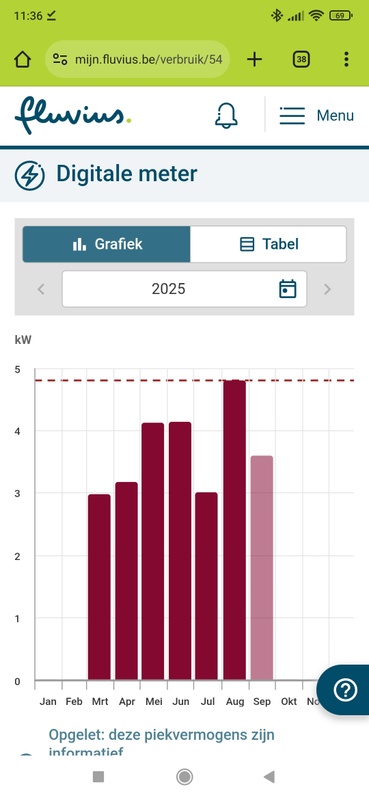

Afbeeldingslocatie: https://tweakers.net/i/YdccD8a_09HcJGS_FD3uEeqIxdM=/x800/filters:strip_icc():strip_exif()/f/image/B3dKI56niQ3yc88b6ap1YZnA.jpg?f=fotoalbum_large
Maart
Piekvermogen
2,978 kW
Gemeten op do 06/03 21:15 - 21:30
April
Piekvermogen
3,183 kW
Gemeten op vr 11/04 20:15 - 20:30
Mei
Piekvermogen
4,121 kW
Gemeten op zo 04/05 15:45 - 16:00
Juni
Piekvermogen
4,145 kW
Gemeten op zo 29/06 12:45 - 13:00
Juli
Piekvermogen
3,011 kW
Gemeten op za 05/07 12:45 - 13:00
Augustus
Piekvermogen
4,806 kW
Gemeten op zo 10/08 18:45 - 19:00
September
Piekvermogen
3,604 kW
Voorlopige waarde
Gemeten op za 06/09 19:15 - 19:30

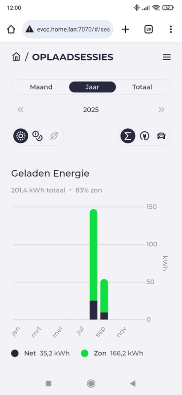

Sinds 9 aug heb ik evcc draaien. Daarvoor was het behelpen met laadplanning in de wagen en paal stond op 3~ dus minimum Is 4kW en de omvormer is maar 3,6 Wp. Maar doordat de baas betaald, gingen laden bij openbare palen :/ meestal aan het trein station. Wat eigenlijk absurd is. De grote verschuiving in augustus is moeilijk te missen ;)

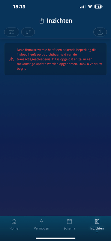

  • Will_M
Will_M
Intentionally Left Blank
Bimmer schreef op zondag 14 september 2025 @ 15:01:
Dit is de tot nu toe laatste software versie, deze is van Juli en had het probleem dat de P1 meter niet meer leest! Vandaar maar wachten tot dit weer opgelost is....(ik zit nu op 7.1.6-4345) deze heeft de bug dat je geen inzichten hebt in geladen kwh)
Volgens de EVE-Connect App (v1.4.9) is die bug inmiddels opgelost maar momenteel helaas nog niet beschikbaar gesteld (EVE Single Pro paal draait hier dus ook op 7.2.0 - 4362).
Afbeeldingslocatie: https://tweakers.net/i/pb7jNqDiCzG0TN-xWcPMj9ApC8w=/x800/filters:strip_exif()/f/image/ORNbQAZQovWXkmEsncr3XS6a.png?f=fotoalbum_large
  • remmuz
  • Laatst online: 14:25
Will_M schreef op zondag 14 september 2025 @ 15:16:
Ik had exact diezelfde melding. App verwijderd en opnieuw geïnstalleerd en ik kreeg meteen alle laadsessies te zien.
  • Will_M
Will_M
remmuz schreef op zondag 14 september 2025 @ 17:15:
HELD!!!! d:)b _/-\o_
Zélfs incl. alle historische sessie gegevens, terwijl deze APP bij mij nog nóóit correct gewerkt heeft :9

Wel een vraagje Blahenazo: mag ik vragen welke kwPiek je haalt?
Want je geeft aan dat het niet nodig is. wij hebben ook inductie koken en onze gemiddelde piek is 4.6.
je laad dan enkel éénfasig (dus 3.6 kWmax) neem ik aan? Want als je tot 11kW kan laden en geen instellingen doet gaat je kwPiek toch wel de hoogte inschieten?
Alfen in combinatie met evcc is echt top. Ik kan het van harte aanraden.
Ook hier inductie koken en in de non-zomer maanden (diegene die er dus nu aan komen) zitten wij ook vaak met een piek van 4 à 5, ook omdat we nog een gewone droogkast hebben (geen warmtepomp droogkast).
Ik laad enkelfasig en inderdaad geen 11kW uiteraard.
Om een idee te geven: op dit moment staat mijn maxPower in evcc op 2500W en dat is eigenlijk veel te laag om aangenaam alles gedaan te krijgen.
Als we hier de toiletten doorspoelen dan zet evcc even de de laadpaal af omdat de pomp even aanspringt om de bak terug te vullen.

Ik ben zelf terug naar NG9xx 7.1.6-4345 omdat comfort loading niet meer werkte.
Maar ik tot nu toe bij geen enkele firmware de inzichten tab werkend gezien. Ook niet na het opnieuw installeren van de app.

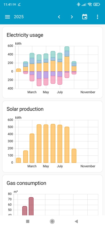

Morres schreef op zondag 28 september 2025 @ 08:05:
Helaas is mijn paal aangesloten op 3 fases met phase switching waardoor ik afhankelijk van op welke fase ik zit dat voorbeeld van 22a ofwel 5.1kW is of 15,2 kW. Maw die phase switching zorgt ervoor dat de maximum smart meter current eigenlijk niet bruikbaar is.
Zet de phase switching dan gewoon uit en je paal vast op 1 fase. Als je nooit meer dan 7.6 kW wil laden dan heeft het geen zin je paal op 3 fase te zetten (tenzij de specifieke fase in je huis zou overbelast zijn). Ik laad hier meestal op tussen 1.4 en 4.5 kW en hij staat gewoon op 1 fase (het heeft ook geen zin om voor dat stukje constant phases te laten switchen... je auto en je paal worden er zeker niet beter van).
Er zou software matig iets moeten inzitten die een cap in kW aanvaardt en dat dan omrekent naar a afhankelijk van het aantal phases.
Tja, we kunnen alleen hopen dat Alfen inziet dat dit voor Belgie een belangrijke feature is.
MT Venus E 3.0 | HW P1 | UDM Pro | BMW iX3 | Alfen Single Pro | HA | evcc
  • Morres
  • Registratie: December 2019
  • Laatst online: 27-01 20:05
r2504 schreef op maandag 29 september 2025 @ 08:10:
Ja dat zou ik kunnen doen. Ik ga wegens dat capaciteitstarief idd nooit meer gaan willen laden dan 5kWh.
Wel een opmerking, hoe zit het dan in je Eve Connect app waar maximaal vermogen staat ? Hier staan nu minimum 4.2 kWh en Maximum 17.3 kWh. Dat is ook redelijk belachelijk want phase switching staat aan maar goed. Maar als ik dan in de instellingen de paal op 1 fase zet, en hardwarematig is hij nog 3 fasig aangesloten, gaat mijn interface dan correct het minimum van 1,6 kWh weergeven of blijft hij echt vervelend doen en 4,2 als minimum weergeven ?
  • r2504
  • Laatst online: 16-10 15:21
Morres schreef op maandag 29 september 2025 @ 16:05:
Die geeft netjes 1.4 kWh aan als minimum (op zich inderdaad absurd dat die dat ook niet doet als phase switching mogelijk is).

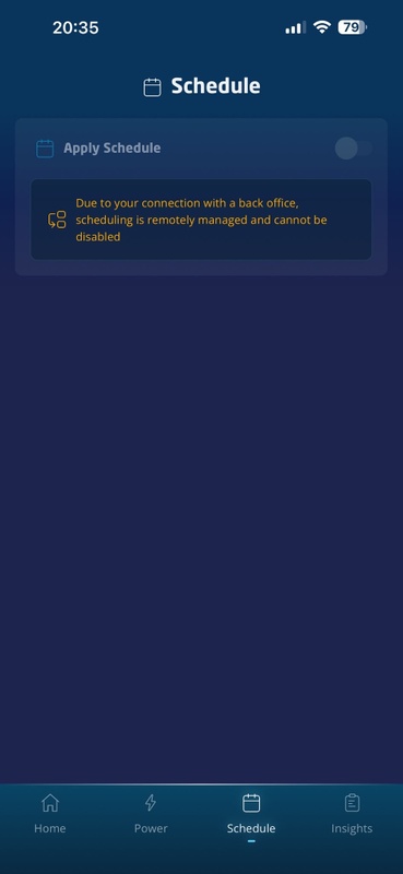

  • rolelael
  • Laatst online: 08:52
iemand een idee? Kunnen ze in de backoffice , de scheduling uitzetten? Lijkt me bizar.
