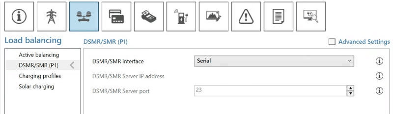

Ik heb al jaren een Alfen Eve Single S-line in gebruik in combinatie met een Kia e-Niro.
Ik gebruik vaak gepland laden zodat ik op de goedkopere momenten van mijn dynamisch contract kan laden.
Sinds kort gaat er iets mis.
Als ik het gepland laden uitgeschakeld heb, of binnen de tijden van het laadschema zit, dan start het laden gelijk wanneer ik de auto aan de Alfen plug.
Maar wanneer ik de kabel insteek, terwijl het tijdstip van het laadschema nog niet is aangebroken, krijg ik bij mijn Kia een melding dat er een laadschema is ingesteld en in de Alfen integratie van Home Assistant zie ik dat de auto/kabel verbonden is.
Na korte tijd krijg ik echter de melding "finish wait disconnect" en in de Alfen app zelf zie ik staan dat de laadsessie klaar zou zijn.
De accu is echter nog niet op het maximum ingestelde percentrage aangekomen...
Het lijkt wel of de Alfen aangeeft dat het laden klaar is, wanneer de auto binnen een bepaalde tijd geen laadsessie vraagt. En dat dat alleen is op te lossen door de kabel los te halen en weer te koppelen.
Het heeft toch niets met de volgende setting te maken (die ik niet veranderd heb):
Afbeeldingslocatie: https://tweakers.net/i/BZfvianZIIO-Kf4S9-W-o-uYzjA=/800x/filters:strip_exif()/f/image/ZrAd1L4J86R3sZ7Jx3vZEByC.png?f=fotoalbum_large
Ik snap er niets van, het heeft altijd goed gewerkt.
Paar observaties:
- Ik had het laden altijd via de EVCC addin lopen, zodat automatisch de goedkope momenten geladen werd. Omdat de Kia addin niet meer te bereiken is, heb ik dit uitgeschakeld. Zelfs de hele evcc addin en de kia addin heb ik in Home Assistant utigeschakeld, dus lijkt me dat alles volledig door de Alfen en de Kia geregeld wordt.
- Het gepland laden op de lader bij mijn werk gaat volgens mij wel, dus het lijkt een combi met de Alfen te zijn.
- Ondertussen ook de Alfen naar de laatste update gezet, maar dat heeft niet geholpen.
- Ik heb het media systeem van de Kia al een reset gegeven en de lader opnieuw opgestart.
Iemand een idee?

Ik heb ondertussen volgens mij alles weer terug gezet. De volgende dingen gedaan:
In Home Assistant:
- de EVCC en Kia addins uitgeschakeld
In de Alfen:
(de oranje board melding heb ik altijd al gehad, ook toen alles prima werkte)
Afbeeldingslocatie: https://tweakers.net/i/JgwDanu3yaBwoXpSOVhHxkowFjI=/800x/filters:strip_exif()/f/image/lynqMHrREn3CqLyrt6zKfkiH.png?f=fotoalbum_large
Afbeeldingslocatie: https://tweakers.net/i/HHI8XN_NtwJweV6HIp5bgAcFg9Y=/800x/filters:strip_exif()/f/image/j8jbMqrNZBTLQ5N6kTfs8CEp.png?f=fotoalbum_large
De "time to unlock not charging" is degene na hoeveel tijd de laadsessie wordt afgebroken als het gepland laden ingesteld is en de starttijd nog niet is bereikt. Ik heb deze van 18 naar 60 gezet om de auto en de lader iets meer tijd te geven voor communicatie:
Afbeeldingslocatie: https://tweakers.net/i/kDHAsOp88HybxE_pS1PKQxkq_HY=/800x/filters:strip_exif()/f/image/ft9N6jy83SzefufbrNQthxre.png?f=fotoalbum_large
Wel zie ik in de logfile na het opstarten allerlei i2c meldingen, wat me een niet zo goed gevoel geeft; geen idee of ik die in het begin ook had, ik kan niet heel ver in de logbestanden terug kijken....
Heeft iemand hier wat meer verstand van de logmeldingen?Ik heb het idee dat ik niet makkelijk bij Alfen voor hulp terecht ga kunnen hiervoor....
Dit is de logfile vanaf de reboot vanmmorgen.Direct bij het rebooten veel "i2c slave not responding" meldingen. Is dit zorgelijjk?
Oh ja ik had de problemen op Alfen firmware 7.1.6, toen naar 7.2.0 gegaan, maar dan mis je de P1 optie, dus weer terug naar 7.1.6
Meldingen en probleem treed bij beide versies op. Na het opstarten lijken de meldingen overigens uit te blijven, maar eerlijk gezegd heb ik daarna ook niet meer geladen....zal ik zo eens doen.

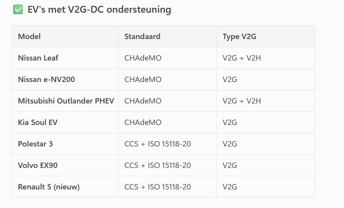

Ik verwacht dat dit dus de nodige verwarring opgaat leveren. Ik heb dus interesse in de BMW iX3. Deze krijgt V2G-DC. Verrekening via backoffice is iig voor teruglevering niet mogelijk. BMW gaat het voorals nog ook alleen ondersteunen als je hun eigen laadpaal met CCS en als je een bepaalde E-leverancier gaat gebruiken. Maar dan nog met beperkte mogelijkheden. Ook Renault doet iets dergelijks.
Voor mij als facilitair/wagenpark beheerder gaat dat wel een dingetje worden als mensen thuis een V2G oplossing willen. :(
Deze info geeft CoPilot
Afbeeldingslocatie: https://tweakers.net/i/wue6vbHVSzX1uqDcOFUmtGOMj18=/fit-in/4000x4000/filters:no_upscale():strip_exif()/f/image/YqEHGZfe9d9BP0HPWrB202Rr.png?f=user_large
Afbeeldingslocatie: https://tweakers.net/i/TVZvwFCI5OL0tX69BWlJ7qJDJoU=/800x/filters:strip_exif()/f/image/a9RDIo4Ar84zSJ1w0LnMgqmB.png?f=fotoalbum_large

Heren, allebei bedankt voor jullie input. Ik ben weer terug van vakantie. Ik heb het inderdaad gecontroleerd bij de andere nieuwe laadpaal van ons die nog op v1 zit, en ik uiteraard niet bijwerk. Daar staat ook AHWP inderdaad. Dus dat zit wel goed, ik krijg de paal met v2 echter ook niet naar v2.1.
Bij het opstarten volgen instantaan twee rode kruizen wat ik ook instel. Hierbij wat screenshots en logfiles.
De paal is voor offline gebruik en zal middels RFID tags enkel voor medewerkers beschikbaar zijn. Bij de paal met v1 is dit al gelukt. Ik zie in de logfile dat de paal met v2 o.a. netwerkverbinding probeert te maken. Dit zal uiteraard mislukken. Hopelijk kan iemand mij op weg helpen. Mijn dank is groot.
Afbeeldingslocatie: https://tweakers.net/i/L96zgUdRP8umHepTOk-e51oH9J8=/800x/filters:strip_exif()/f/image/H9T8h1S04VW1wodm5JUO3fKO.png?f=fotoalbum_large
Afbeeldingslocatie: https://tweakers.net/i/ODdleBUgLWEVjDr_sm_OXTy3EU4=/800x/filters:strip_exif()/f/image/TtYH0RXROEpkcatry0pnESBw.png?f=fotoalbum_large
