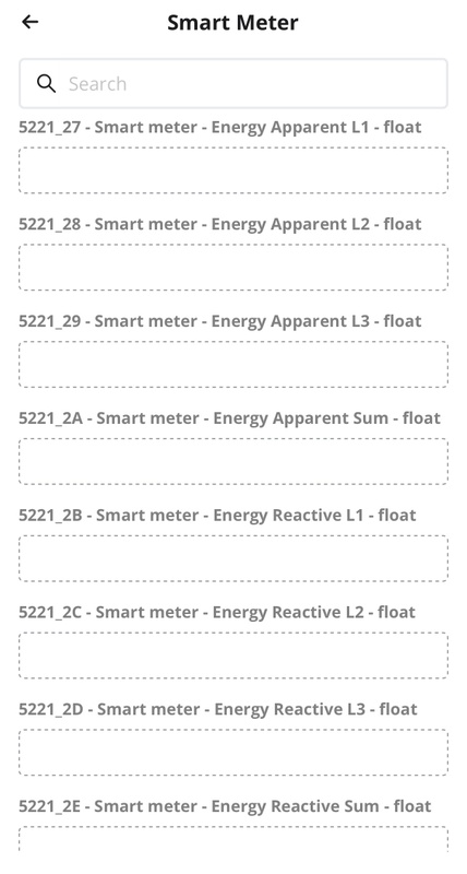

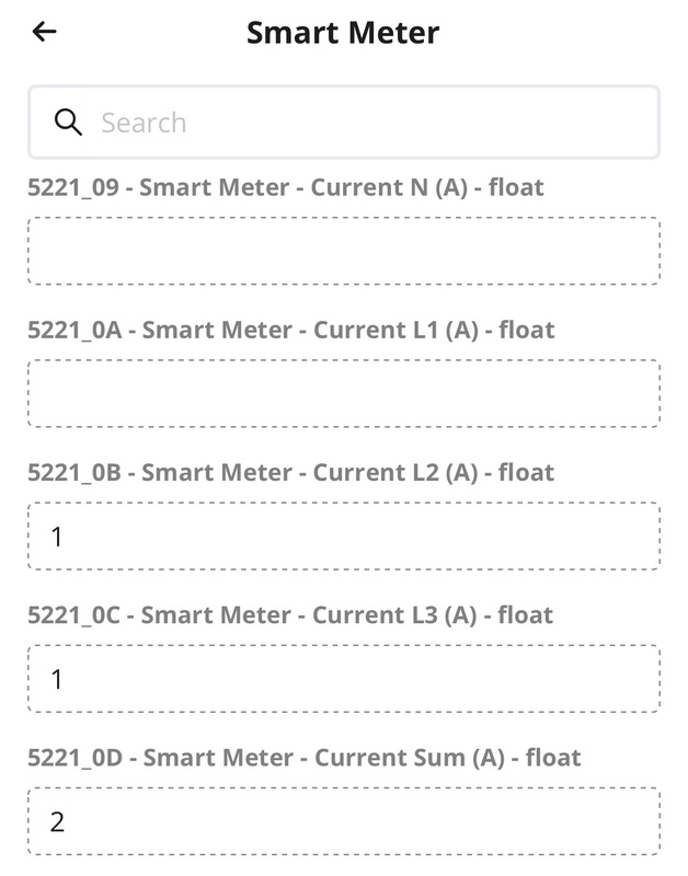

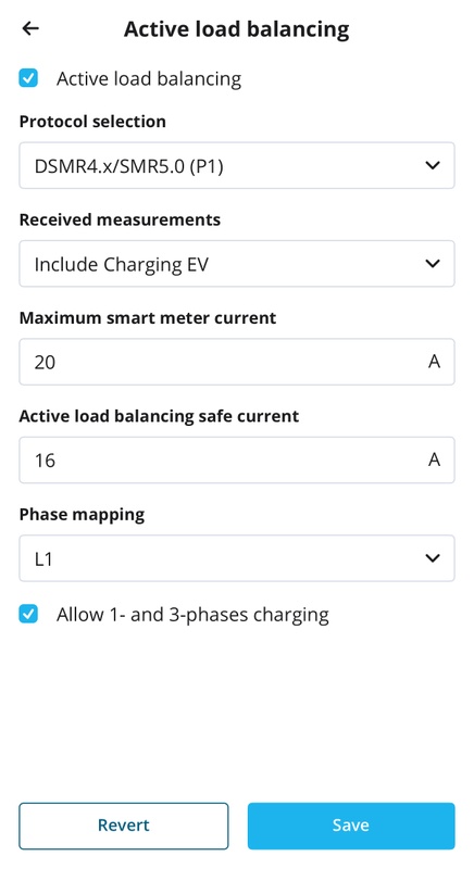

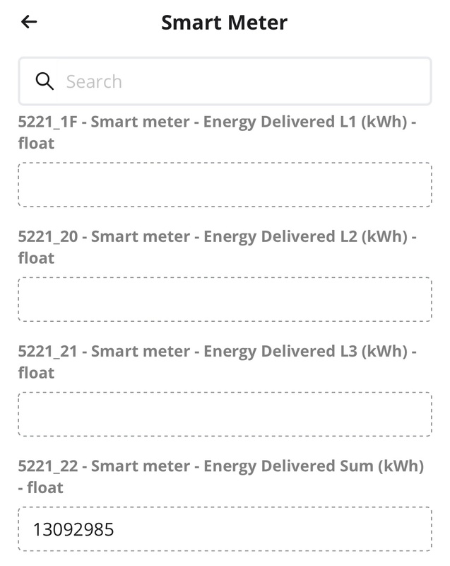

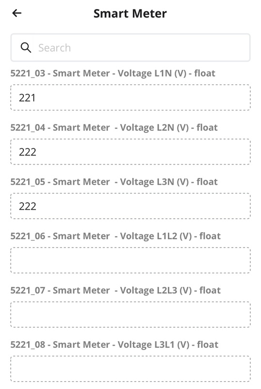

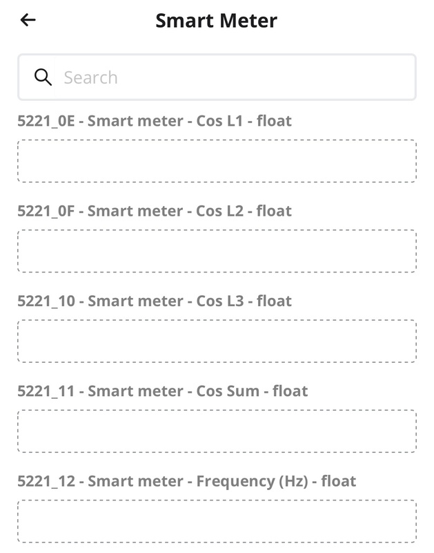

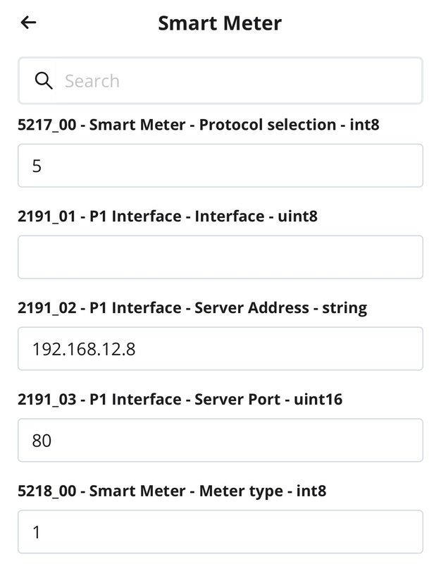

Zou iemand mij kunnen helpen met de instellingen zoals die bij jullie Active load balancing zijn ingesteld? Dit zijn de mijne.
Afbeeldingslocatie: https://tweakers.net/i/MOALtqYP9lkq1sMFQKsedD1-Qyw=/x800/filters:strip_icc():strip_exif()/f/image/ebRkCWcaubw8CXR58OFeUpiT.jpg?f=fotoalbum_large

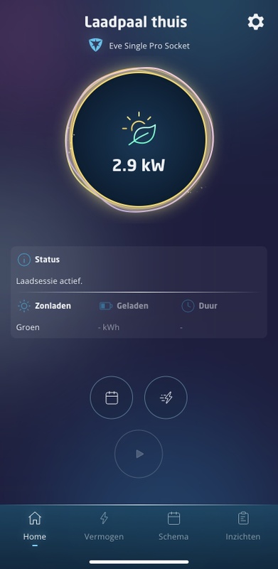

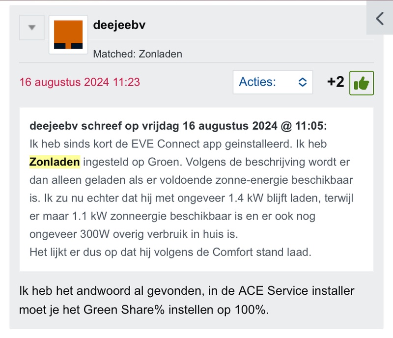

Ik zit nog steeds met een vreemd gedrag bij solar charging. Als ik solar charging op Green zet (25%), dan begint de paal te laden bij 350W. De paal laadt dan met 1.3kWh en blijft dat doen, ook als de zonnepanelen 2kWh leveren, of meer. Als ik het vinkje “Allow 1- and 3-phases charging” uit zet, dan begint de paal ook bij 350W, maar laadt dan altijd met 4.1kWh. Ik heb ook Comfort mode geprobeerd. Het enige verschil is dat de paal direct begint te laden met 1.3 of 4.1 kWh, afhankelijk van het vinkje. Het ligt niet aan de Comfort instellingen, want die staan volgens mij goed.
Afbeeldingslocatie: https://tweakers.net/i/M4kmoEKM3GT0qiBLEC3s3vs_Azw=/x800/filters:strip_icc():strip_exif()/f/image/ngOZJfibeyQshqDfqa1AWkvq.jpg?f=fotoalbum_large
Ik zie ook de P1 waarden in de paal, maar ben benieuwd of dit volledig is, of dat er waarden ontbreken. Ik heb het ook via het HomeWizard P1 geprobeerd, maar dat geeft hetzelfde resultaat.

Salsaguy schreef op zondag 24 augustus 2025 @ 07:22:
Ik lijk sinds gisteren hetzelfde voor te hebben. Laadpaal reageert blijkbaar niet meer op overproductie zonnepanelen. Als je nieuwe inzichten hierover hebt mag je deze altijd delen. Als ik het niet opgelost krijg denk ik de firmware nog eens up to daten naar een nieuwere versie.
Helaas nog steeds niet opgelost. Eneco dacht dat het aan de slimladen app lag die met de laadpaal gekoppeld was. Maar dit staat als sinds heel lang op disabled. Maakte dus geen verschil. Morgen maar weer eens bellen. Loadbalancer staat aan (konden ze zien) en ook de P1 waarden komen door. Ik zit op 7.1.6. Een update naar 7.2 is niet handig want dan doet de loadbalancer het sowieso niet. En een downgrade naar 6.6 mag dan ook niet.
Ik had al wel gezien dat de phase mapping in Active load balancing voor verschillende versies van de ACE installer verschillende opties hebben. Soms alleen L1 t/m L3, en soms L1L2L3 en nog meer combinaties. Heb het nu op L1L2L3 staan, maar maakt dus geen verschil

  • maho99
  • Registratie: Juni 2015
  • Laatst online: 13-10 07:26
Vreemd, voorheen volgde de laadpaal op de zonladen groenstand netjes de teruglevering maar sinds kort begint hij direct te laden ongeacht of mijn accu nog niet volledig is opgeladen en er dus nog geen sprake van teruglevering is. Heb niets aan de instellingen veranderd, ook de firmware niet (zit op 7.1.6). Heb de lader al opnieuw opgestart maar probleem blijft.
Afbeeldingslocatie: https://tweakers.net/i/xf2DRhsvg0RVHu1P2cECN_jb3ss=/x800/filters:strip_icc():strip_exif()/f/image/TKRQgURQCeUrpALwggDoMp0z.jpg?f=fotoalbum_large
Afbeeldingslocatie: https://tweakers.net/i/_XTsF7_kiocRQwmX0Tl9rsCKK5g=/x800/filters:strip_icc():strip_exif()/f/image/UDUoF4djJfprKoY8W2K96lVg.jpg?f=fotoalbum_large
  • maho99
maho99 schreef op woensdag 27 augustus 2025 @ 17:58:
Opgelost, Greenshare% bleek op 25% te staan. Aangepast naar 100% en nu werkt zonladen weer. Vreemd dat de waarde opeens op 25% stond.
Ik heb lange tijd een gelijkaardig probleem gehad waarbij de laadpaal niet reageert op overproductie van de zonnepanelen. Ik heb voor mijn geval hier een mogelijke oorzaak en zeker een oplossing gevonden.
in de Eve connect app heb je bovenaan (greyed out als je in groene modus laadt) een globaal maximum staan in KW dat de paal mag laden. Bij mij stond dit op 5,1kw.
Als ik zonladen uitschakel geeft de lader dus 5,1kw.
In zonladen modus werd er echter maximaal aan 1,7kw geladen, tussen 1,4 (startstroom van 6amp) en 1,7 volgde de lader wel gewoon de injectie in het net.
In de logs van de MyEve app zag ik dan dat er een charging profile ingesteld werd met een external max current van 7,5 ampere (--> 7,5*230 is 1,7KW)
die 1,7 KW of 7,5 ampere leek me wel verdacht te zijn want dit is exact de globale maximale stroom gedeeld door 3 (5,1kw/3)
Ik heb nu het globale maximum ingesteld op 11,6kw wat in de logs zorgt voor een charging profile met max external current van 16,8 ampere (11600/230/3) wat dus overeenkomt met 3.8kw (==11,6kw/3)
Op die manier werkt het zonladen zoals verwacht.
Samenvatting, Globale power limit beinvloedt de max charge power in zonladen maar gedeeld door 3. Vermoedelijk iets met 1 fase vs 3 fasen

  • m-vw
  • Laatst online: 21:41
m-vw
Dus?
Na eenndowngrade van de firmware werkt het comfort laden weer, maar er is één ding dat ik niet voor elkaar krijg. Ik kan niet zien wat er tijdens de lopende sessie geladen is.
Omcirkelde waarden blijven altijd leeg.
(Screenshot is niet tijdens laadsessie gemaakt.)
Afbeeldingslocatie: https://tweakers.net/i/v3Ztq3dJTsxDtg5DmIGUtjkUplI=/x800/filters:strip_icc():strip_exif()/f/image/Ob1YuzotUCTpoj6XZ9OwZNXc.jpg?f=fotoalbum_large
Wat mis ik?
[ Voor 3% gewijzigd door m-vw op 02-09-2025 21:41 ]
