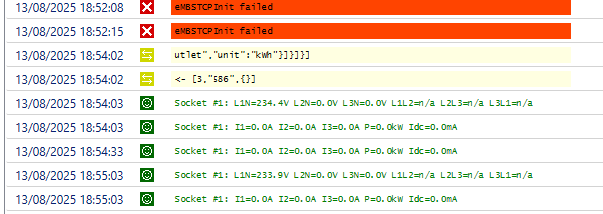

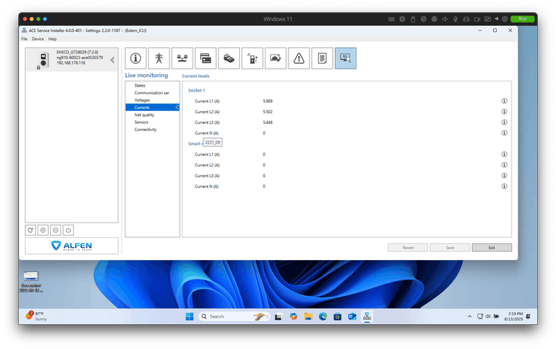

  • NTiBhohoSJ66vgJ
  • Registratie: September 2020
  • Laatst online: 21:07
Rtoo schreef op woensdag 6 augustus 2025 @ 17:10:
Ja je zou het idd denken. Is dit te checken?
Verbinding met de P1meter kun je terugvinden in de log of in de live monitoring (smart meter values). Zie deze post voor een paar schermprintjes van zowel de log als van de smart meter values in zowel de situatie dat de p1 meter wél succesvol is verbonden en in de situatie dat ie niet is verbonden.

  • --help
  • Registratie: Oktober 2008
  • Laatst online: 10-08 15:08
Dartlink schreef op woensdag 13 augustus 2025 @ 11:57:
Heb je het ook al met ACE geprobeerd? De MyEve app is nou niet de beste app om dit soort dingen in te regelen.
Als ik het instel, zie ik in het log dat hij de p1 instelling wel doet, want in het log zie ik dat hij het IP adres van de homewizard gebruikt. Kan het alsnog zijn dat het met ACE anders/beter werkt? Ik heb een Mac enkel en ACE is een Windows applicatie enkel zie ik, heb nergens een Windows machine dus dat is even onhandig.

  • --help
Ik heb een VM met ethernet bridging zodat ik in hetzelfde LAN zit als de laadpaal, kan ermee verbinden en uitlezen. Dezelfde waardes als MyEve zie ik hier, de waardes zijn leeg maar alle instellingen zijn exact als volgens de handleiding. Ik heb firmware 7.2.0-4362 erop staan, laatste is dit. Kan het zijn dat deze een bug heeft en downgraden een oplossing is? Of iemand die deze heeft en het wel werkt met homewizard?

  • Dartlink
  • Laatst online: 20-08 07:20
--help schreef op woensdag 13 augustus 2025 @ 15:21:
Ok zojuist gevonden, maar staat niets in over homewizard p1 welke problemen zou geven. Zojuist na een downgrade naar 7.1.6-4345 heb ik active load balancing van 'meter' naar 'meter + ems monitoring' gezet en hierna weer terug, ik zie nu in live monitoring gegevens staan, even kijken maar ziet er goed uit.
Zou een bug kunnen zijn als ik dit zo zie, verleidelijk om een upgrade terug te doen en kijken of het dan weer stuk gaat in dat geval.
Er staat letterlijk in dat mits je een DSMR5 meter hebt dat niet werkt. Dus bespaar je de moeite. Velen zijn je voorgegaan. Als 7.1.6 voor jou werkt, lekker daar op blijven.
  • --help
Ik zie het inderdaad, had enkel gezocht op homewizard in de tekst. Slordig dat dit niet werkt, maar goed dat het verklaard is. Tnx voor hulp @Dartlink en @ed-win !
