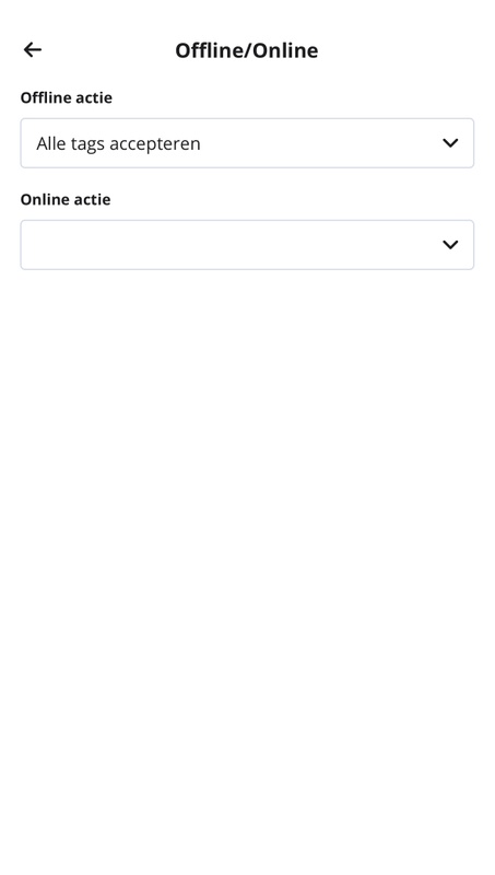

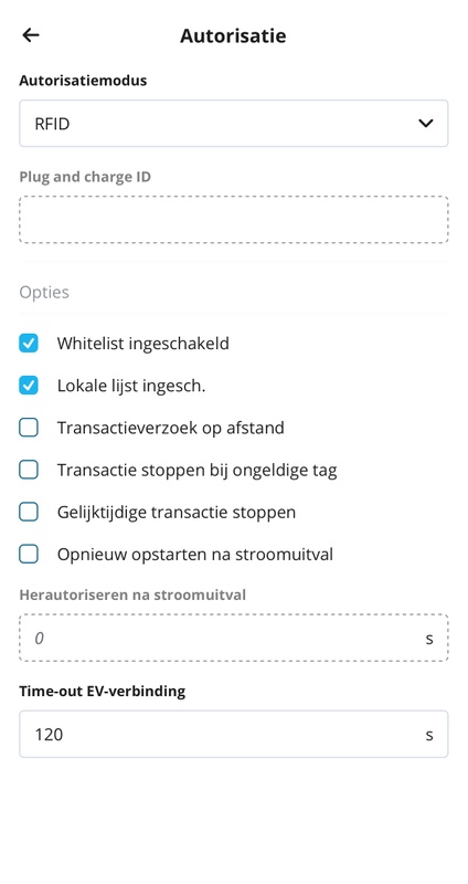

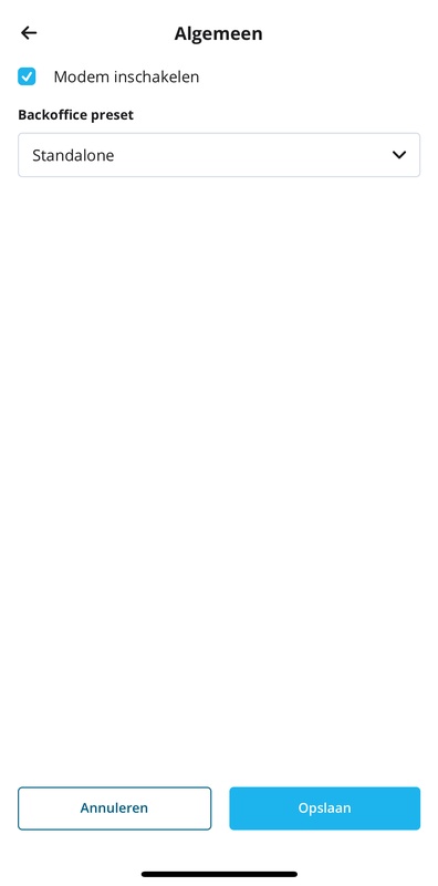

Bij mij hetzelfde , heb hem op 1.4 kw ingesteld, maar laadt, ook zonder zon, op 4.1 kw. Wat zou de oorzaak hiervan zijn?
Verder heb ik het probleem dat als de laadpaal (zonder backoffice) aan het netwerk hang, hij niet geactiveerd kan worden om te laten, haal ik de RJ 45 uit de router gaat hij gelijk aan het werk. Stop ik dan de RJ 45 in de router blijft hij werken. Heeft dit te maken dat ik geen gebruik maak van backoffice?
  • UUDIBUUDI
walterst schreef op zondag 7 juli 2024 @ 11:50:
Ik heb zelf sinds kort de S-line. Zoals ik het begrepen heb is comfort modus gelijk aan "laad altijd minimaal met x vermogen en als er daarna nog teruglevering over is, pak dat dan erbij". Dat klopt dus met wat ie bij jou doet, zij het dat ie idd 3 fase lijkt te pakken als baseline.

Blijf met een probleem zitten, dat als ik hem aan het netwerk hang hij zich niet laat ontgrendelen om te gaan laten. Haal ik de netwerkstekker uit de router dan kan ik hem zo ontgrendelen.
Kan bij Alfen nergens iets vinden wat de veroorzaker van het probleem kan zijn. Jullie enig idee?
  • UUDIBUUDI
Kijk eens bij de autorisatie instellingen bij online/offline. Als je daar bv "wacht op back-office" hebt staan dan krijg je wellicht dit gedrag als de back-office niet werkend (geconfigureerd) is.
  • walterst
  • Registratie: April 2023
  • Laatst online: 26-04 21:40
Afbeeldingslocatie: https://tweakers.net/i/a07TzfVcxQFBCpEYC0Lc1TFDPWM=/x800/filters:strip_icc():strip_exif()/f/image/fcckUyqPNkU6C5Mnd3185Bp7.jpg?f=fotoalbum_largeAfbeeldingslocatie: https://tweakers.net/i/JbebZBkUAk_WaYQn4KOwtRh2HTw=/x800/filters:strip_icc():strip_exif()/f/image/JGlk4EBxKqI3EozBg8ZwQbud.jpg?f=fotoalbum_large
Nu is dit de instelling, zie niets vreemds.

Afbeeldingslocatie: https://tweakers.net/i/FPc8bdQw0zzMzFApQFWGHElKosI=/x800/filters:strip_icc():strip_exif()/f/image/bB9kr8aUF1LcOyMTHhxh7r4r.jpg?f=fotoalbum_large
  • walterst
Nu enige wat ik veranderd heb is naar standalone, net geprobeerd, lijkt te helpen…. Morgen wederom proberen. MyEve is prettiger dan de installer.
  • walterst
Bedankt UUDIBUUDI voor de hulp! Werkt nu naar behoren. Laat de zon nu maar schijnen!!

  • DeJos1985
  • Laatst online: 13-10 07:09
Hallo,
Ik beschik over een alfen pro laadpaal. Dit in beheer van Total.
Na dit topic schuin te hebben gelezen zit ik nog met enkele vragen. De paal staat nu ongeveer 1.5 jaar ingesteld op max 2.4kW piek.
Ik zou graag via de app de max stroom kunnen instellen. Eventueel ook zonneladen. Ze is niet verbonden met de P1 poort.
Maar kan je via de 4G verbinding de instellingen wijzigen of is dit enkel mogelijk via de LAN verbinding?
Vermoedelijk wil Total die login niet geven omdat de paal on hun beheer staat.
  • DaMenaz
  • Laatst online: 16:09
Zelf instellingen wijzigen via 4g werkt niet. Werkt alleen als je binnen hetzelfde netwerk zit met je laadpaal en het device waarmee je de instellingen wilt aanpassen (bedraad danwel wifi).

Via de LAN of WiFi verbinding zijn ook back-office instellingen voor 4G aan te passen. Kijk als alternatief ook even naar EV.Energy (Het kan zijn dat ze de Alfen niet meer ondersteunen.)
