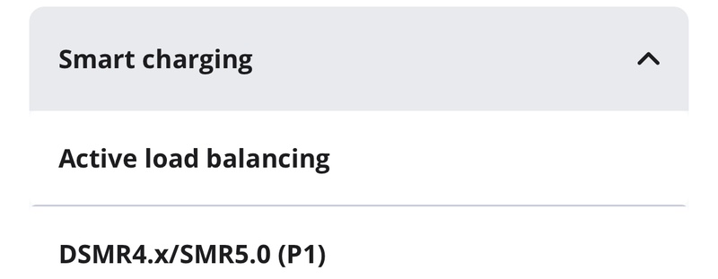

In de app de load balancing zetten op DSMR4.x/SMR5.0 (P1)
En dan vervolgens komt dat tevoorschijn onder tabje smart Charging. Afbeeldingslocatie: https://tweakers.net/i/I8giruxIEq2ZOyXkH8X1J1-tJ5A=/800x/filters:strip_icc():strip_exif()/f/image/rpsiskY2Fp8GFTavkahI5tY0.jpg?f=fotoalbum_large
En dan kan je homewizard aanklikken en het IP-adres van de homewizard ingeven.

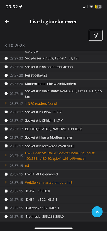

Sinds ik een bijkomende UTP heb getrokken kan ik ook wat "spelen" met de MyEve app. En dat lukt aardig.
Ik zag dat je ook ergens het logo op de laadpaal ka´ veranderen (en had al mensen gezien die dit succesvol hebben gedaan). Echter staat deze optie bij mij in het grijs "Werk uw licentie bij om deze functie in te schakelen". Is dit een bijkomende optie?

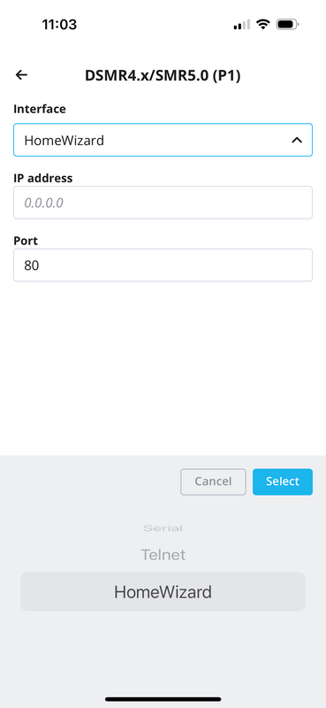

Moet je poort 80 gebruiken? Stond bij mij op 23, maar krijg m niet aan de praat met een DSMR4.x meter.

Ik heb zelf ook Proximus en als je online inlogt via 192.168.1.1 dit gewoon ingeeft in je adresbalk kan je het ip adres terugvinden van de Homewizard. Welke poort dat je precies moet gebruiken kan ik niet zeggen, bij mij was dit 80.
  • Mpower
  • Registratie: September 2023
  • Laatst online: 30-12-2023
Jaipur schreef op donderdag 5 oktober 2023 @ 08:03:
Gevonden, bedankt :)

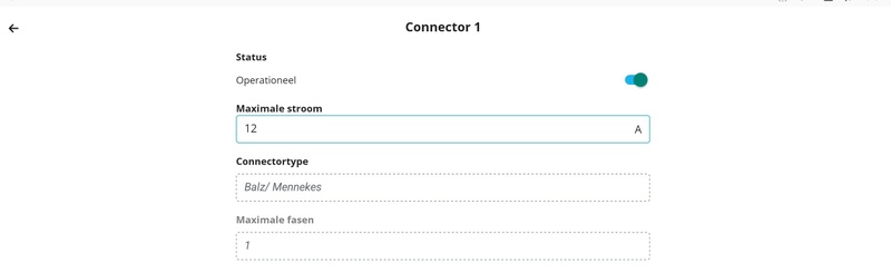

Kan deze paal ook ingesteld worden op bijvoorbeeld Max 12 ampere zodat de stoppen er niet uit slaan.
Daarnaast wordt hij gekoppeld aan een leasepas ik neem aan dat ik hiervoor een data kabel moet trekken. Weten jullie exact hoe dit zit.
Alvast bedankt.
  • Paradox
  • Laatst online: 22-11 22:39
Je kunt alles instellen.
Leasepas, heeft niet direct een kabel nodig. Ik zou wel adviseren om dit te laten doen, zodat p1 kan werken. Mij mij zit er een sim in om te kunnen uitbellen
  • Beeros
  • Registratie: April 2016
  • Laatst online: 27-11-2023
Paradox schreef op zaterdag 14 oktober 2023 @ 16:33:
Dus op Max 12 ampere instellen los van de loadbalancing is mogelijk.

Heb al een laadpaal daar aangesloten. Echter geen slimme. Deze moet vervangen worden door een slimme laadpaal.
Huidige paal is door ontbreken van slimme meter ingesteld op 12a. Hier geen slechte ervaringen mee daarom de vraag of de alfen ook instelbaar is. De huidige laadpaal heeft geen data kabel nodig dus vandaar de vraag of ik een data kabel moet trekken van modem naar de alfen.

Het kan (zowel een RJ11 voor P1 als RJ45 voor ethernet) maar geen van beiden is een must.
Ik heb jaren een Alfen SPL zonder problemen draaiend gehad zonder digitale meter, zonder ethernet en zonder P1.
Via de ACE installer kan je het vermogen in trappen van 1 A instellen tussen 6A en het max. van de automaat (32A).
Maar dan moet je wel de pc waarop de ACE installer draait rechtstreeks verbinden met de interne ethernetpoort van de Alfen. Dat kan door de cover van de box af te halen maar is minder handig wanneer je de instellingen meermaals moet wijzigen (dan moet de cover er telkens af en de coverschroeven zitten aan de achterzijde).

In de myEve app > Geavanceerd > Slim laden > Actieve load balancing. Daar zie ik dit:
Afbeeldingslocatie: https://tweakers.net/i/uACx2PD02flhBqyqOs9IiWER9zk=/x800/filters:strip_icc():strip_exif()/f/image/RS5JqjZ3M98kY3MdiLTx2kAH.jpg?f=fotoalbum_large
Dat onderste vinkje heb ik aangezet.
Nu ik het menu zie bedenk ik me wat: de load balancing is denk ik een extra feature (ik (mijn baas :+ ) moest er wat voor bijbetalen). Als je dat menu niet ziet en die feature er ook niet bij ziet op de factuur, dan is dat wellicht het euvel.

Ik heb sinds kort een een Alfen laadstation en al enige tijd een SolarEdge omvormer. Weet iemand misschien hoe ik de omvormer en het laadstation met elkaar kan laten communiceren om de auto op te laden met mijn zonnepannelen (smard Grid)
Zowel Solar Edge als Alefen kunnen mij geen antwoord geven en wijzen naar elkaar.
Wie weet hoe ik dit kan regelen?
  • Inspired
  • Registratie: November 2018
Inspired
hannos007 schreef op donderdag 18 juli 2024 @ 16:17:
Kun je dit niet beter via je meter doen? Dat je 5kW opwekt zeg niet alles toch?
  • Paradox
Inspired schreef op donderdag 18 juli 2024 @ 16:20:
middels https://github.com/evcc-io/evcc/releases heb je wel home assistant en de plugin nodig?
en dan communiseren ze niet met elkaar, maar stuurt ha op basis van stroom dingen naar de laadpaal

Doe je via de slimme meter. Je laadstation met de slimme meter verbinden, dan is het appeltje-eitje. Zodra je zonnepanelen gaan leveren gaat je laadstation laden.

Bij mij is ook de Alfen Eve single pro geïnstalleerd met backoffice. (3 fase aangesloten met loadbalancing en firmware 7.0.2) Ik heb zelf een UTP geïnstalleerd om aan het LAN te hangen. Ik ben zoals anderen hier ook bezig met de solar charge functie. Ik heb getest met 1 en ook met 3 fase laden, daarnaast het percentage groene energie gewijzigd in de Eve pro.
Mijn Skoda Enyaq laadt minimaal met 4,2 kW op 3 fase en 1,4 kW met 1 fase. Mijn 3,6 kW PV omvormer levert vanzelfsprekend vaak meer dan de 1,4 kW minimum zoals omschreven voor de solar charge functie van de Alfen Eve pro. Ik zou verwachten dat de auto met meer dan 1,4 kW zou opladen, zeker als er bijvoorbeeld 3,0kW overschot bij de P1 meter wordt gemeten. In de myEve app staat een melding terwijl de auto op dit moment 1,4 kW laadt: 'de volgende factoren beperken de laadstroom: Voertuigconfiguratie'
Kunnen EV's de laadstroom traploos moduleren? Zoals in dit forum te lezen zou in mijn belevenis het overschot van PV stroom in de EV geladen moeten kunnen worden. Ik zou dan verwachten dat er tussen de 1,4 kW en 3,6 kW gemoduleerd kan worden wanneer er met 1 fase wordt geladen. Zie ik dit verkeerd?
  • BenSKIP
  • Registratie: Oktober 2015
  • Laatst online: 15:45
De Alfen laadpaal is qua vermogen volledig in te stellen. Je moet alleen zelf een beetje rekenen. De Alfen rekent namelijk met A en V en de auto vaak met A en W. Hierbij is het vooral belangrijk om te weten hoe hoog/laag de netspanning is. Bij mij is de netspanning 240-245V (relatief hoog dus) dit heeft een direct gevolg op de instellingen. Mijn ZOE (oudere variant) heeft minimaal 10A nodig om te kunnen laden. (Zegt de brochure én de dealer.) Dit blijkt niet geheel juist, de ZOE kent een drempelwaarde in W. Bied je onder die waarde aan, dan gaat de auto alleen op 'standby' kost het je dus wel stroom, maar gaat de auto niet laden. Komt er dan 3x net iets aan stroom binnen (zon invloed) en kan het laden opstarten, maar valt deze spanning (door een wolk) weer weg, dan accepteert de ZOE dat 3x en heb je een storing te pakken die alleen via een OBD2 dongle gereset kan worden. Nou heb ik zo'n dongle en gebruik in CANZE, dus is het niet een heel groot probleem voor mij, maar het is wel irritant geweest dat ik de auto aanprikte en de volgende dag alsnog niet wegkon, omdat de auto (of de Alfen) in stroring gegaan was. De Alfen blijkt helaas geen heel vaste data-connectie met een back-office te kunnen onderhouden. Om deze reden heeft EV.Energy de Alfen geblacklist. Heel jammer voor Alfen gebruikers, want zij hadden juist de grotere merken aan inverters in de back-office geintegreert. Nog een (ik vind) GOUDEN TIP.... heb je ellende met je Alfen laadpaal, breng deze dan LANGS in Almere! Als je hen laat komen (als de paal buiten de garantieperiode is) dan gaat de meter lopen. Ik kreeg een factuur van bijna 900 EURO te zien, voorrijdkosten + arbeidsloon. Na reclameren is deze factuur GELUKKIG wel geheel ingetrokken (heel netjes van Alfen!) Maar het is wel iets om rekening mee te houden!

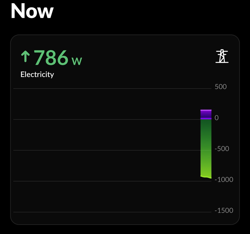

  • EJBOG
  • Registratie: Mei 2021
  • Laatst online: 26-10 11:51
Bedankt voor het onderscheid tussen A en V dan wel A en W.
Nu is het zo dat de Skoda Enyaq met ~1,4 kW kan laden en met ~3,7 kW. Beide waarden heb ik gezien tijdens mijn testen. Gezien de zonnestroomfunctie van de Alfen Eve, zou ik verwachten dat de lader kan moduleren tussen ~1,4 en ~3,7 kW om optimaal gebruik te maken van de zonne-energie. Momenteel staat de paal ingesteld op Comfort met minimaal vermogen van ~1,4 kW.
Zie de screenschot van de MyEve app, je ziet dat er genoeg marge over is bij de Smart meter om meer dan 1,4 kW te laden. Waarom pakt de lader de stroom van de omvormer niet mee? (zie onder SMt: -2.0 A vanwege de zonnepanelen)
Zie ik een instelling over het hoofd?
