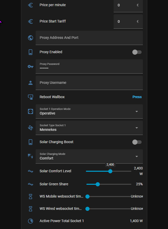

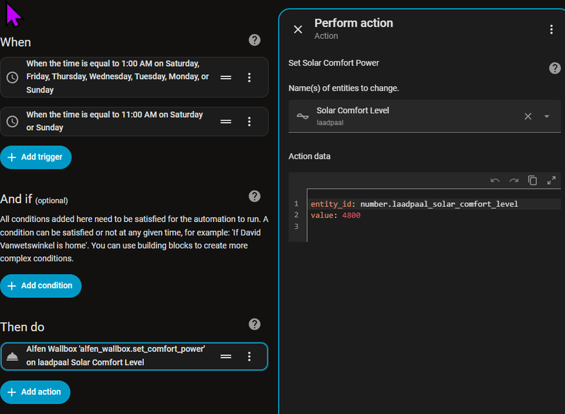

Kan iemand mij helpen, ik ben nieuw met homeassistant en ik wil graag dat homeassistant de laadsnelheid aanpast zodat hij meer laad tijdens het daltarief. Ik heb de laadpaal toe kunnen voegen in homeassistant en ik kan via het controle paneel de laadsnelheid aanpassen via de Solar Comfortlevel slider. Dit werkt.
/f/image/nL4nsb1PnuMvlBngtZBapPKO.png?f=fotoalbum_large)
Ik probeer nu via automation de laadsnelheid aan te passen op de volgende manier.
/f/image/rGbPBtRmyeBDVMb5rPmYb0WE.png?f=fotoalbum_large)
Ik kan de automation uitvoeren zonder error maar het past de waarde echter niet aan in Homeassistant en op de laadpaal. Kan iemand mij vertellen wat ik verkeerd doe?

Probeer het via de modbus integratie en niet via de http integratie. Die laatste is niet de meest betrouwbare. Een andere optie is om een wait van bijvoorbeeld 30s erin te zetten en vervolgens te kijken of die al verhoogd/verlaagd is en het opnieuw te doen (if/else)Flyerken schreef op dinsdag 25 november 2025 @ 12:19:
https://community.home-as...via-tcp-modbus/346000/271

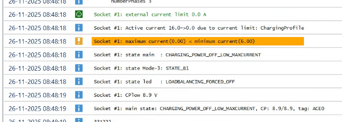

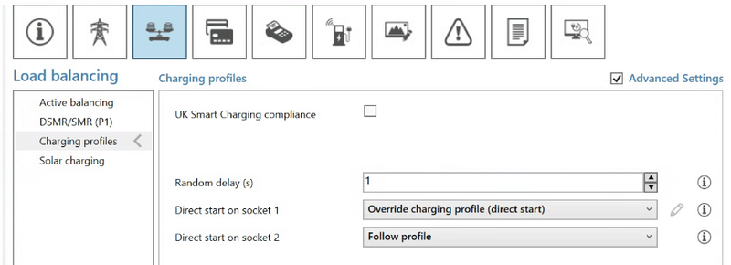

Mijn Alfen laadpaal gedraagd zich niet meer hoe het altijd heeft gedaan en ik kom er niet uit. Hopelijk kan iemand me de gouden tip geven. ik heb heel vel geprobeerd, maar ik beperk me nu even tot een aantal hoofdzaken..... Wordt wel een verhaal maar hopelijk wil iemand eens meekijken.
Het heeft tot voor kort gewerkt, maar is er "ineens" mee gestopt, sinds een kleine week. Het laden werkte zoals verwacht. Ik heb zelfs langere tijd via de evcc integratie van Home Assistant geladen. Dat werkte ook goed (moest daarvoor de loadbalancing in de Alfen van meter naar ems omzetten). Ik heb dat weer tergu gezet en evcc uitgeschakeld, nu ik problemen kreeg dat de auto gewoon niet begon
Probleem/f/image/b4DK432WoE6oAUj6p5lNKbu5.png?f=fotoalbum_large)
Maar dit heeft altijd ingesteld gestaan op "follow profile" en dan werkt het dus nu niet meer. Bovendien, bij een herstart wordt deze instelling sowieso automatisch teruggezet naar "follow profile":
Probleem
- Als ik mijn auto aankoppel, zonder geplande laadsessie, wil deze starten met laden; de led van de Alfen knippert blauw.
- Wanneer ik mijn auto aankoppel met een geplande laadsessie, start het laden niet op de starttijd van de planning. De Alfen led knippert blauw.
- Geen van de groene lampen op het dashboard (laadvoortgang) gaat branden of knipperen.
- Aansluiting: 3x 25A.
- Alfen Eve Single S-line met vaste kabel.
- Alfen verbonden met de P1 poort vanwege Load Balancing.
- Kia e-Niro, bouwjaar 2021, 64kWh versie, 3 fase boardlader.
- Home Assistant met Kia en Alfen integratie
- Ik heb maandenlang prima geladen via de evcc integratie, maar die heb ik momenteel uitgeschakeld.
- Wanneer ik in de Alfen ACE installer de "Direct start on socket 1" instel op "override charging profile (direct start)", dan gaat de auto wel gelijk laden als ik de stekker inplug, of op het juiste tijdstip bij een ingeschakelde laadplanning:
/f/image/AGBLPWAb5WMJJ9NOSVnBWedF.png?f=fotoalbum_large)
- Volgens mij is het volgende stukje log wel interessant:
:strip_exif()/f/image/DxPuXBbBfRAJDV5rF3zN7vPa.png?f=user_large)
Dit is één van de redenen dat ik evcc helemaal heb uitgeschakeld, want het lijkt of er ergens gezegd wordt, dat de maximale stroom 0A mag zijn. evcc heb ik dus hiermee nu uitgesloten.
- Load balancing is niet aan het ingrijpen vanwege een ondercapaaciteit. De stromen op mijn meter zijn op dit moment bijvoorbeeld L1: 0,0A, L2: 0,2A, L3: 0,6A.

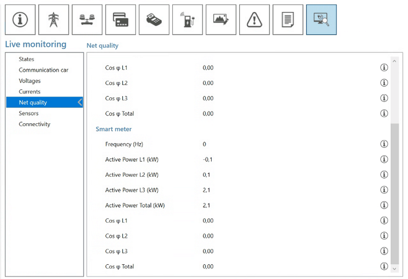

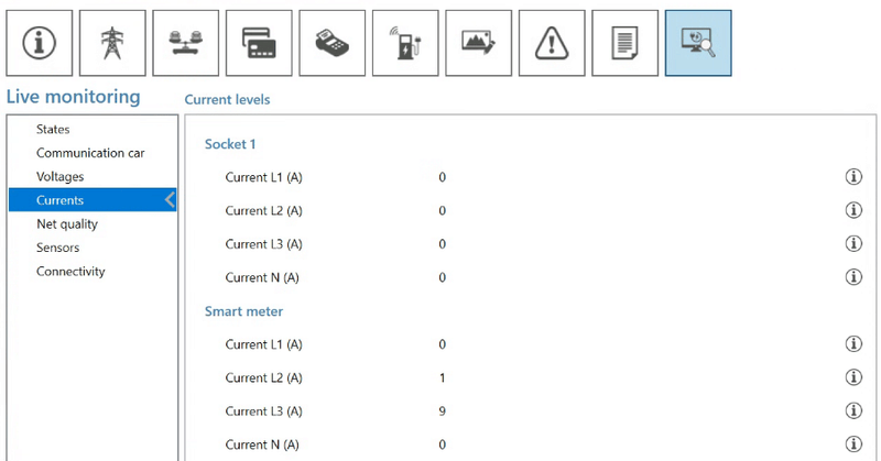

- Live monitoring:
/f/image/OQvVpgVL1ZYN0U9LaTwp6YQg.png?f=fotoalbum_large)
/f/image/CGyoTszXhbQTUpYh5bthZZWy.png?f=fotoalbum_large)
/f/image/vfuSHa8cDiRoviDJcVGjF0ea.png?f=fotoalbum_large)
/f/image/BoSy7A0Kq9lnDT6hTDD2tERD.png?f=fotoalbum_large)
/f/image/J8BR2exussuZIfEcsYGnaZgV.png?f=fotoalbum_large)
/f/image/L0mdyDi5MKXRzg2XPURQ4X5d.png?f=fotoalbum_large)

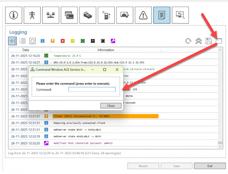

Ik heb ook eens geprobeerd via AI erachter te komen waar het probleem zou kunnen zitten, maar AI geeft me wisselende successen en ook wel een hoop foute antwoorden en ook hier kwam het er niet uit.
Wel kwam er steeds terug, dat er ergens een laad profiel instelling is, die aangeeft dat de maximum beschikbare stroom 0A is, waardoor de lader niet start (zie log: max current (0.0) < min current (6.0) ).
Dat zal de reden zijn wanneer ik "direct start" niet insel op "follow profile", maar op "override, direct start", dat het dan wel werkt.
Ergens lijkt er dus een (spook-)profiel of een setting die maximale stroom van 0A te dicteren, maar ik kan niet vinden waar.
Een voorstel van AI was een factory reset. Toen ik de lader een paar jaar geleden ent had en er een reparatie op gedaan was, kon ik niet meer inloggen en werkte het herstelwachtwoord, dat je op de kaart meegeleverd krijgt, niet meer. Iemand van Alfen heeft toen remote weten in te loggen en een nieuw eigen wachtwoord ingesteld, welke ik heb opgegeven en waarmee ik nu steeds inlog.
Dus ik durf eigenlijk geen factory reset te doen....
Begrijp ik nu goed, dat dit wachtwoord wat de medewerker heeft ingesteld en ik nog steeds gebruik, nu ook het wachtwoord is dat je nodig hebt na een factory reset?
/f/image/xPRjtFdHwKFfMqZkRAoQXwqn.png?f=fotoalbum_large)
Een heel verhaal, maar ik hoop dat iemand me kan helpen.
Ik kan dus laden als ik direct start inschakel, maar dat heeft echt nooit ingesteld gestaan en kan dus onder bepaalde omstandigheden (herstart) weer teruggezet worden naar "follow profile"....
@bnwgraaf heb je toevallig liggen "klooien" met de EVE app en zonladen of met een externe energieprovider?
Dat profile komt vaak van daar.
Ik heb de Eve app wel een keer geopend om daar te kijken of ik iets kon vinden. Maar dat was lang geleden en onlangs pas nadat het probleem er was.HyperBart schreef op woensdag 26 november 2025 @ 11:45:
Meestal pak ik de ACE installer omdat ik dat wat overzichtelijker vind.
Ik heb niet met zonladen bezig geweest. In ieder geval niet bewust, want ik heb daarvoor veel te weinig overschot.
Paar dingen die ik wel onlangs heb gedaan of heb ervaren:
- Ik heb een test gedaan met de slim laden app van de ANWB, maar die doet bij mijn weten niets met de lader zelf, want de Alfen lader kun je in die app niet eens toevoegen. Of het moet via de auto dan gebeurd zijn. Maar die app heb ik ontkoppeld en verwijderd, omdat dat niet werkte. Dit is het enige waarvan ik weet dat ik daarmee bezig ben geweest, vlak voordat het gewone laden of laden via evcc is gestopt met functioneren.
- Kia is de afgelopen tijd ook flink bezig met hun apps en de inlogmethodes, wat ook een hoop problemen heeft gegeven, onder andere ook in de diverse Home Assistant integraties, maar dat was voor nu dacht ik wel opgelost.
Klopt het dat ik dit alleen met zekerheid kan weg krijgen via een factory reset?
[ Voor 5% gewijzigd door bnwgraaf op 26-11-2025 12:40 ]
Ik vermoed dat die ANWB app dan toch iets gedaan heeft.bnwgraaf schreef op woensdag 26 november 2025 @ 12:39:
Paar dingen die ik wel onlangs heb gedaan of heb ervaren:Maar het lijt wel of er ergens iets in de lader is blijven hangen of zo.
Als je die ontkoppeld hebt kan je met onderstaande post normaal alles wat nog bleef hangen clearen:
Daveth schreef op dinsdag 11 juni 2024 @ 07:54:
Waarschijnlijk blijft er een charging profile hangen, je kan ergens in de ACE installer (uit mijn hoofd in het tabblad waar de log staat) een commando uit voeren, voer daar cperase uit en dan enter, er lijkt dan niets te gebeuren maar als je dan in je log kijkt zie je dat deze uit gevoerd word.
Lader opnieuw starten en dan is deze hangende charging profile weg.
Dat klinkt interessant... helaas kan ik alleen niet een dergelijke optie gezien... wel zie ik een optie om een commando uit te voeren, misschien moet je daar handmatig het juiste commando ingeven?HyperBart schreef op woensdag 26 november 2025 @ 13:26:
Ik zie net in de post waar je naar linkte dat je daar dit commando in moet geven:
cperase
Ga ik zo meteen eens proberen....
[ Voor 7% gewijzigd door bnwgraaf op 26-11-2025 13:37 ]
YESSS!!!! Dat was het! Een heel lang verhaal als vraag van mij en een kort antwoord met oplossing van jou!!HyperBart schreef op woensdag 26 november 2025 @ 13:26:
Je wilt niet weten hoe blij ik hiermee ben; ik heb de afgelopen dagen er al zoveel uren aan besteed en wet ondertussen best veel van mijn Alfen lader, maar dit was nieuw voor mij.
Echt super bedankt, het werkt weer zioals verwacht!

Ik heb dit geprobeerd, maar op de een of andere manier zie ik wel alle data van mijn laadpaal zoals hoeveel vermogen ik gebruik en de naam, maar kan ik niets instellen. Overigens ook niet met de Alfen Modbus integratie vanuit HACS, ik kan die slider verzetten maar er gebeurt niets, of hij springt weer terug.grotegok schreef op woensdag 26 november 2025 @ 06:40:
Hier staat hoe, werkt super makkelijk en automatisch kiest hij 1 fase of 3 fases.
Iemand die een idee heeft hoe dit komt? Load balancing staat uiteraard aan op de laadpaal.
Edit: Ik gebruik de laatste firmware 7.3.0
De vraag is dus, kan ik Modbus (het vermogen aanpassen/writen) combineren met Homewizard P1 load balancing. Werkt dit bij jullie, en hoe hebben jullie load balancing ingesteld in ACE installer?
[ Voor 14% gewijzigd door japie101 op 27-11-2025 08:12 ]
V_ger schreef op dinsdag 21 oktober 2025 @ 13:58:
Die onbetrouwbaarheid ligt volgens mij aan de Alfen. De Leeyuentuen integratie werkt via HTTP en de commando's worden niet altijd opgevolgd omdat de paal toevallig even wat anders aan het doen was ofzo. Er is ook geen terugkoppeling.
Ik heb dit nu ondervangen door in HA een helper aan te maken met het ingestelde set-point en dan 15 seconden na het veranderen van iets een extra automatisering te laten lopen die controleert of de Alfen waarde overeenkomt met die helper. Zo niet dan zet ie nog een keer dat set-point na weer 15 seconden. Net zo lang totdat deze waarden wel hetzelfde zijn.
Gisteren de Repeat an action until functie ontdekt in Home Assistant. Deze in zowel een script als een automation gebruikt en moet zeggen dat werkt best aardig.V_ger schreef op maandag 10 november 2025 @ 14:32:
Eens, maar daar is redelijk eenvoudig omheen te werken. Extra variable in HA die je samen met het Alfen set-point wijzigt, controleren of set-point na zeg 20 seconden overeenkomt met de hulpvariable en zo nee, nog een keer setten. Werkt prima. Doe ik nu ook met andere wifi smarthome zooi die geen terugkoppeling geeft over of iets gelukt is.
'Niets is ooit gemakkelijk' - Zedd
Heb je de laadpaal load-balancing ook ingesteld op EMS? Dat is de enige nodus waar je de slider al dan niet geautomatiseerd kunt verzetten.japie101 schreef op woensdag 26 november 2025 @ 19:41:
Als je dat gebruikt zul je load-balancing helemaal zelf moeten bouwen in bijvoorbeeld node red.
Er is geen modus waarbij loadbalancing werkt en je ook de modbus integratie kunt gebruiken.
Het is het een of het ander..
Mijn laadpaal staat nu op Meter + EMS Monitoring, ik dacht dat dit de sweetspot was tussen beide werelden. Maar blijkbaar is dat dus niet zo.Kusterse schreef op donderdag 27 november 2025 @ 22:36:

foutcode: 211. terwijl na reboot er in ace staat 000: Installation OK.
wat kan ik doen? Ik ben lost
zonder tags, de kabel heb ik erin, andere kant in de Tesla en dan gebeurd er niets.
de auto zegt: Opladen niet mogelijk stroombron/probeer ander station.
De auto en de kabel kan het niet aan liggen dat heb ik uitgesloten.

beteken dit dat er 1 draad niet is aangesloten? (mijn grondkabel had namelijk 1 draad teveel die aan de kant van de meterkast en de laadpaal is afgedopt. dit was een zwarte waarvan er 2 waren en die niet te onderscheiden waren.
ofwel voldoende om de box aan te laten maar niet te gaan laden naar de auto?
of had de box dit dan ergens al aangegeven als fout?
:strip_exif()/f/image/UpCMPay2ZprQ5RUUQtUjA6Gq.png?f=user_large)
Gadget-freakz.com. Feedback en tips zijn welkom.
Wat je ziet is de belasting vd fases, het lijkt erop dat er op L2 geen huidige belasting zit, tenminste zo lees ik het. En daar is niks mis mee, daar is in dit geval niets uit te herleiden.remcoXP schreef op maandag 1 december 2025 @ 09:55:
Heb je de fasevolgorde goed? meet je 3 x 220V tov Nul aan de paalkant?
Klik eens op voltages die zijn er altijd welsirtm schreef op maandag 1 december 2025 @ 13:52:

Hoe log jij aan op ACE? Met eigen credentials of met de gekende van hieronder?
Indien niet met de gekende, Log eens aan op ace service installer met
RadomskiR
fazUv6
En probeer dan nog eens te resetten met PRC.
Het is niet mijn paal, maar van een iemand die ik ken... Maar denk dat het aanmelden met de ace tool niet relevant is...we hebben het ook met de myEve app geprobeerd , identiek dezelfde melding... RPC password incorrect... En via de myEve moet je niet aanmelden...HyperBart schreef op woensdag 3 december 2025 @ 20:38:
@NoFate kan je nog eens iets proberen?
RadomskiR
fazUv6

Hoi,
Heeft iemand een idee waar ik moet zoeken?
Ik heb de laadpaal werkend gekregen met de OCPP integratie in home assistant, kon de ampères live aanpassen etc... Deze morgend heeft de auto niet bijgeladen en heb ik dit in de ACE installer:
/f/image/zlknOSQiMu8rhuUZaWoVlRxf.png?f=fotoalbum_large)
Kan het zijn dat de lader als laatste command minder dan 6A gekregen heeft, en daarna alle verbinding is verloren?
In de integratie kan ik hem zo weer toevoegen en uitlezen, enkel instellingen wijzigen lijkt niet meer te werken....
poweroff's, reset naar fabrieksinstellingen (plug&charge) brachten geen soelaas...
Ik bemerk ook dat wanneer ik met de slider in homeassistant de ampères instel, het niet overgenomen word door de laadpaal... iemand een idee?
[ Voor 18% gewijzigd door Kenwood960 op 04-12-2025 13:34 ]
Heb je het Github linkje van je integratie, de meesten in dit topic gebruiken de HTTP, Modbus of EVCC integratie namelijk.Kenwood960 schreef op donderdag 4 december 2025 @ 13:32:
Hoi,
Het klinkt mij inderdaad dat het charging profile minder dan 6A heeft gekregen waardoor het laden is gestopt.
OCPP ook geheel uitgezet? App ook niet gebruikt in de tussentijd, dus alles via ACE gedaan?
Hier iemand met hetzelfde: marccom in "[Alfen Laadpaal] Ervaringen & Discussie"

Ik heb wat hobbels gehad, ik vermoed dat er iets mis is met de kabel naar de P1 meter, want de Alfen registreert die meter niet. Gelukkig heb ik oom homewizard, ik heb hem dus nu omgezet daarnaartoe en ik zie in MyEve keurig de waardes van de P1 meter binnen komen.
Helaas weigert mijn auto om te gaan laden als Active Load Balancing aan staat, de paal meld " wacht op vermogen" en in MyEven zie ik terug dat het EMS het laden beperkt... Ik heb geen EMS, maar ik vermoed dat de Alfen daar zijn eigen systeem mee bedoeld ? Als ik op dat moment echter naar het verbruik in het huis kijk is dat heel rustig en is er geen sprake van in de buurt komen van te hoge waardes. Als ik Active Load Balancing uit zet werkt het prima, hij laad dan met 10Kwh over 3 fases waarbij de individuele fases (totaalverbruik) niet over de 15A heen komen.
Wat kan er aan de hand zijn ??
Nog een vraag.. Ik wil uiteindelijk met een EMS gaan werken, daarvoor moet ik modus activeren, maar dat gaat volgens mij alleen maar met de installer en die heb ik niet... Hoe regel je dat normaal gesproken ? Ik zou eigenlijk zelf die installer optie willen kunnen gebruiken om noodzakelijke settings aan te passen en te monitoren...

Ace service tool geïnstalleerd en gebruikt, maar ik kan niets vinden dat niet goed is daar…

Zit er ergens een stiekeme “ik heb zonnepanelen instelling “ of iets dergelijks ?
Waarschijnlijk heb je dit al lang gecontroleerd maar toch voor de zekerheid: weet je zeker dat solar charging uitstaat?helm71 schreef op zondag 7 december 2025 @ 11:36:
Ok…. Ik snap er werkelijk geen jota van… maar als ik mijn zonnepanelen uit zet, en de p1 meter levert geen negatief amperage… dan gaat hij laden….
Als die aanstaat dan zou uitzetten het probleem moeten oplossen. Als je dan nog steeds dat probleem hebt zou je het cperase commando kunnen proberen.
Dat was het niet inderdaad.. maar zeker niet erg om te benoemen.. ik zat inmiddels knie-diep in mijn rabbit hole en meestal is het dan iets simpels..NTiBhohoSJ66vgJ schreef op zondag 7 december 2025 @ 12:07:
Ik denk dat ik het gevonden heb, maar de komende dagen zullen het moeten bewijzen …helm71 schreef op zondag 7 december 2025 @ 11:36:
In het installer tool zat een optie die ik in my eve niet terugvond: “enable max imbalance current”. Als ik het goed heb stopt die laden als er te veel verschil tussen de fases zit.
Ik heb zonnepanelen (3 fase, maar als er maar een klein beetje zonnestroom is loopt de teruggave niet over drie fases) en thuisbatterijn (twee stuks, ieder op 1 fase, en op fase nummer drie dus niets).
Dat geeft zeker onbalans in de fases.
Het moet zich nog bewijzen, maar toen ik de optie uitzette begon de paal direct te laden.
Wellicht dat we sowieso in de TO moeten zetten om alle instellingen in ACE te doen en alleen de app te gebruiken als monitoring
Algemeen vraagjeDartlink schreef op zondag 7 december 2025 @ 13:40:
Er zijn twee apps. Eve connect die je als gebruiker gebruikt voor simpele dinge (laad vermogen etc instellen).
My eve. Die kan je gebruiken voor alle soort instellingen.
Bedoel je met wat jij hier zegt dat die ace (die je op een laptop installeert) meer settings/beter werkt dan die myeve?
Het zou wat dingen kunnen verklaren, daarmee dat ik het vraag. Of je refereert naar die eve connect en dan snap ik je reactie wel
