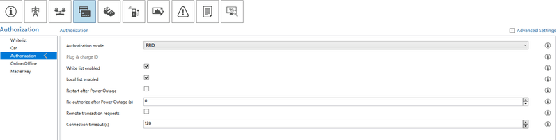

Heb net voor het eerste gebruik gemaakt van de Single S die ik daar vorige week heb aangeschaft, zover ik het kan zien (lader werd bij mijn installateur afgeleverd) is het een nieuwe lader die prima werkt. Alleen de kap wijkt af van de standaard Single S. Er zit een RFID teken onder de LED.
Afbeeldingslocatie: https://tweakers.net/i/BCfEARp-b91Gb4tSNd3oe5DXtbw=/x800/filters:strip_icc():strip_exif()/f/image/iDOBPnP9lyd1nmspq27OB0kF.jpg?f=fotoalbum_large
'Niets is ooit gemakkelijk' - Zedd

  • JPD68
  • Registratie: Januari 2020
  • Laatst online: 12-10 10:18
JPD68 schreef op zondag 15 juni 2025 @ 17:47:
Na het lezen van de post van @Koen Hendriks was ik benieuwd of ik ook de transactie (ja één) van afgelopen vrijdag kon terugvinden in de logs van Alfen.
De lader is ingesteld op Standalone, maar een laadsessie kan alleen gestart worden als er een geautoriseerde (White list) RFID kaart wordt gebruikt. Ik verwacht dat de sessie dan gelogd wordt zoals in genoemde post wordt beschreven.
Echter zie ik bij het tabblad transacties niets staan en ook in de logfiles kan ik niets terugvinden dat een totaal aantal geladen kWh weergeeft. Ik vermoed dat ik iets niet goed heb ingesteld, dus als iemand een tip heeft...
Screenshots volgen morgen, want de lader staat bij onze nieuwe woning en ik kan er vanaf hier niet bij.
Hier het stukje uit de log waaruit blijkt dat er een transaction is geweest.
2025-06-13T11:59:39.472Z:INFO:db_transaction.c:16:Updated TransactionStart for socket 1 at 0x0000000a (ts: 2025-06-13 10:56:34)
2025-06-13T11:59:39.488Z:INFO:db_transaction.c:16:Added TransactionStop for socket 1 at 0x00000066 (ts: 2025-06-13 11:59:39)
2025-06-13T11:59:39.503Z:INFO:taskMaster.c:4509:Socket #1: state led   : WAIT_FOR_DISCONNECT
2025-06-13T11:59:40.445Z:INFO:taskMain.c:1408:Socket #1: main state: WAIT_FOR_DISCONNECT, CP: 9.2/9.2, tag: XXXXXXX
Backoffice preset:
Afbeeldingslocatie: https://tweakers.net/i/UxAfq4tN5tm8fKWjzwE3VafUeoc=/800x/filters:strip_exif()/f/image/03jNYhfivkiLZERcTmRwDoLC.png?f=fotoalbum_large
RFID Autorisation:
Afbeeldingslocatie: https://tweakers.net/i/dZcGWolADrF7JPm6RegQtt1Ch8k=/800x/filters:strip_exif()/f/image/WrtDrVHQA0tOakQE3QMJsxGV.png?f=fotoalbum_large
Transactielijst:
Afbeeldingslocatie: https://tweakers.net/i/EyJXPlUfjLGJ1IEuenNBHxurNjE=/800x/filters:strip_exif()/f/image/UGIrrrhUjC2EsvOZoAoSM4G4.png?f=fotoalbum_large
Transactie gegevens:
Afbeeldingslocatie: https://tweakers.net/i/nFFC3BoR6KRz-549SavRoQe989g=/800x/filters:strip_exif()/f/image/C2xot15rS8LOK7WkAlsfBaeu.png?f=fotoalbum_large
Zal de firmware vandaag updaten naar 7.16 hopelijk helpt dat. Staat nu op 7.05. Mocht iemand nog een ander tip hebben dan hoor ik het graag.

  • JPD68
dennismaus schreef op vrijdag 13 juni 2025 @ 20:01:
Ik heb de lastste voor 7.2 maar geen wifi, ik vermoed een partij die voor een bedrijf specifiek zijn gemaakt/ingesteld. Die nu voor een zeer aantrekkelijke prijs eruit gaan. Ik heb gewoon utp aangelegd want wifi is toch heul niet handig voor die paal.
Hier zojuist 7.16 geïnstalleerd en de lader heeft nu WiFi.
