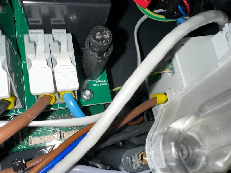

Interessant onderwerp want toen de elektriciteitsprijs erg hoog was, zette ik het laadpunt geregeld uit als ik het langere tijd niet gebruikte (ik heb 8 Watt sluipverbruik gemeten wat ik fors vond en vind). Dus blijkbaar geluk gehad dat er geen zekering is gesneuveld...
Er is een Youtube video over het vervangen van het hele powerboard. Ik vermoed dat de componenten in de rode cirkels hieronder zekeringhouders zijn. (Bij de bovenste lijkt de voeding binnen te komen, terwijl alleen de onderste in gebruik lijkt. Maar goed, dit een demo video.
Afbeeldingslocatie: https://tweakers.net/i/zGwPr6T4DXfDXC4tpnjs5pchutU=/fit-in/4000x4000/filters:no_upscale():strip_exif()/f/image/u8selMm1Ie05JPIecMzuf3RD.png?f=user_large
zoals deze:
Afbeeldingslocatie: https://tweakers.net/i/AdhsDgenAIaPF4dpn9QQZlgNP7s=/fit-in/4000x4000/filters:no_upscale():strip_exif()/f/image/L645XwCpwNv5joFEpDe6WPdZ.png?f=user_large
Op de website van Alfen kom ik een 63 mA zekering als reserve onderdeel tegen.

Ik heb de reactie van @WackoH gelezen. Op deze paal is alleen de onderste zekeringshouder in gebruik. De zekering die daarin zit, lijkt me in goede staat.
(ik heb overigens een 2e paal, waarbij alleen de bovenste zekeringshouder in gebruik is)

Ik zei al dat alleen de onderste (zie plaatje van WackoH) zekeringhouder op het powerboard- in gebruik lijkt te zijn.
Het gaat daarbij - zie screenshot - om een zekering van 250mA (niet 63 mA).
Zal misschien met versies te maken hebben. Op mijn nieuwere paal staat wel 63mA.

Ik ben inmiddels wat verder (van huis):
  • de 250 mAh zekering was inderdaad doorgebrand.
  • ik heb bij Gamma een aantal nieuwe 0.25A glaszekeringen gekocht (alleen “snel” beschikbaar, terwijl ik denk ik eigenlijk “traag” hadden moeten kopen)
  • de nieuwe zekering brandt ook meteen door als ik voeding op de paal zet (via aardlekautomaat in meterkast). Ik ben al 4 zekeringen verder…
  • het goede nieuws is dat de zekering werkt (en hopelijk rest van de paal beschermt). Het slechte nieuws is dat ik niet snap waardoor de zekering meteen doorbrandt.
  • heeft iemand een idee? (de kwh uur meter op paal doet het wel, zie foto)
