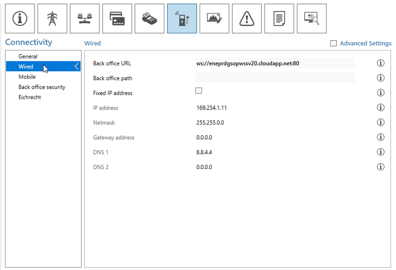

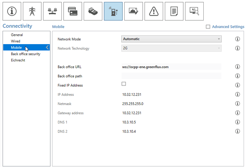

Ik wil graag mijn Alfen laadpaal open zetten na afloop van lease voor gebruik van onze prive elektrische auto.
Na contact Eneco, welke de laadpaal geplaatst heeft geven hun aan dat er een abonnement afgesloten moet worden. Ik vermoed dat het abonnement nog loopt aangezien deze in maart nog was verlengd.
Nu staat de paal op eigen grond en zal er normaal gesproken niemand anders laden.
Nu heb ik het volgende gevonden:
- Software versie 4.15.7-4054
- ACE software
- Ik kan zonder code inloggen in de laadpaal
Hoef ik nu alleen maar bij Autorisation Mode de aanpassing doen van RFID -> Plug and Charge?
Afbeeldingslocatie: https://tweakers.net/i/79mtD7bZxjbgk6jPs6dnu68YxqE=/800x/filters:strip_exif()/f/image/x06xDzolmcpN3m1xR50Hm9a3.png?f=fotoalbum_large
Moet er nog een aanpassing aan de backend?
Afbeeldingslocatie: https://tweakers.net/i/nQlxKZiyi1lbJpnLxfBGTtW-wJ8=/800x/filters:strip_exif()/f/image/VA2EO42GYySxEY3KpYxRh4ej.png?f=fotoalbum_large

Michieas schreef op dinsdag 31 december 2024 @ 12:10:
- ACE software
Wat staat er op de andere tabbladen van de backoffice instellingen? Op dat screenshot staat alleen dat de preset niet gebruikt is.
  • Michieas
  • Laatst online: 05-10 12:43
Ricko1 schreef op dinsdag 31 december 2024 @ 12:36:
Ik heb net als eerste geprobeerd met de authorization op "Plug and Charge". Dat werkte heel eventjes. De auto gaat laden met 6.9Kwh maar stopt na 30sec.
Backoffice preset staat nog op blank. Deze zou ik nog op standalone kunnen zetten.
Onderstaand de extra tabbladen:
Afbeeldingslocatie: https://tweakers.net/i/lqeZWvk7CNxCCf8Z9_seo7Yzv3I=/800x/filters:strip_exif()/f/image/5KfeLY7E5tFVFWMmM7skg03C.png?f=fotoalbum_large
Afbeeldingslocatie: https://tweakers.net/i/U2TRBA7My3QC30Dy1nfR6TkFdr4=/800x/filters:strip_exif()/f/image/0Q4DCWWR2duaeJX9BS9p8IYa.png?f=fotoalbum_large
Afbeeldingslocatie: https://tweakers.net/i/v_NBm5SfwrmkeF6xAxaS9EsIWVk=/800x/filters:strip_exif()/f/image/RMWvcDNgPUlzOBviyqOsw2RU.png?f=fotoalbum_large
Afbeeldingslocatie: https://tweakers.net/i/x4M0NaBFkUBvRvan_peG653VLiU=/800x/filters:strip_exif()/f/image/UW9mVDBKJsWoUXnAuWADbCIs.png?f=fotoalbum_large

NoFate schreef op dinsdag 31 december 2024 @ 10:30:
Ik denk van niet, de paal kijkt nieet naar het vermogen over alle fases, maar is een beetje "lomp" en kijkt per fase... als je dit wilt, dan heb je evcc nodig, die kan wel de fase switching aansturen , zo heb ik het toch begrepen...
de load balancing op de alfen is om de paal te beschermen per fase, deze kijkt dus niet naar alle fases tegelijk
Wat is dan het nut van die optie: "single/multiphase switching"?
Of ligt het aan mijn instellingen?
EVCC is een optie, maar pas nadat de laadpaal van mezelf wordt na de leasing...
[ Voor 6% gewijzigd door h3llrais3rke op 31-12-2024 13:42 ]
- ACE software
Preset naar standalone zetten en bij P&C ID je ACE nummer van je lader.
Dan werkt de lader gelijk (als de rest wel goed staat).
  • Michieas
Daveth schreef op dinsdag 31 december 2024 @ 18:33:
Bij het omzetten naar Plug & charge gaf de app een melding en heeft deze automatisch dat nummer ingevuld.
Ik heb net de preset op Standalone gezet en de auto laad nu!

sorry het herhalen van mijn eigen post, maar ik kreeg hier geen reactie op, en het probleem is nog steeds niet opgelost, en dit is héél vervelend. auto het gehele weekend aan de lader, en slechts van 15% naar 40% geladen door continu uitvallen / niet heropstarten...
Met het risico dat ik er nog minder van snap dan jij, maar de handleiding van Alfen geeft aan:
Load Balancing Safe Current (A); waarde van het vermogen dat beschikbaar blijft voor het laadstation (of laadplein) wanneer de connectie tussen de energiemeter en het laadstation wordt verbroken.
Ik lees daarin dat dit het maximale vermogen is waarmee de laadpaal blijft laden wanneer de verbinding tussen jouw p1 en je laadpunt verbroken is. Dat is toch niet de instelling die jij zoekt/nodig hebt?

In EVE Connect kijk ik soms laadsessies na, en daar staat nu een melding als ‘deze firmware heeft een bekende beperking die invloed heeft op de zichtbaarheid van de transactiegeschiedenis (…)’. Volgens mij heb ik de firmware op de alfen al een tijd op de laatste (sinds september oid) en vanochtend stond dit niet in de app. Iemand die deze melding ook heeft en/of weet of de alfen automatisch firmware updates doet?
Het door jou beschreven gedrag werd eerder ook gemeld door @ocmer
Zie hier voor mijn vijf centen bij deze vraag.
Ik weet niet zeker op welke firmware je zit, maar het gedrag van onzichtbare laadgeschiedenis doet zich bij mijn weten alleen voor bij 7.0x. Ik zou verwachten dat dit gedrag verdwijnt als je downgrade naar firmware 6.6.2. Nadeel daarvan is dat de scheduling functie in de EveConnect app dan niet werkt.
V.w.b. je vraag over automatische updates: Alfen doet geen automatische firmware updates.
Je kunt wel handmatig up- of downgraden.
De firmware update pagina van alfen staat hier (let op: onderin staan nog nieuwere firmwares, maar die hebben nog wel hun nukken).
In dit topic is verder genoeg geschreven over de wijze om firmware te up- of downgraden m.b.v. de ACE Service Installer of met de MyEve app. Dat zou moeten lukken.
