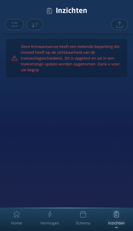

  • maho99
  • Registratie: Juni 2015
  • Laatst online: 16-08 18:49
KrazyJay schreef op woensdag 8 januari 2025 @ 19:04:
Ik heb maar eens 7.1 geïnstalleerd van 7.0.5. Ging best goed eigenlijk, MyEve, Eve Connect en de ACE Service Installer (login request timeout) kunnen niet meer verbinden met het kreng terwijl die wel online in het netwerk hangt. Herstarten doet ook niet veel, dus ja, gewoon voor gaan zou ik zeggen.
Edit: Okay, een uur later is die er door. Het werkt...
Is de laadgeschiedenis nu ook weer te zien in Eve Connect (voor zover deze voor jou ook niet meer te zien was na de laatste update van de App)?
Afbeeldingslocatie: https://tweakers.net/i/51vvZ2DhGbLaXphZ_MiTxvMP04s=/x800/filters:strip_icc():strip_exif()/f/image/dusVU5SQ0WYxXTjrhonkxTxq.jpg?f=fotoalbum_large
  • KrazyJay
  • Laatst online: 22:41
KrazyJay
@maho99
Bij mij werkt het niet alleszins, met dezelfde foutmelding als 7.0.5, al is die in het Engels anders dan in het Nederlands "Failed loading charging history, tap to refresh". Maar dat had die dus vanaf 7.0.5 al.

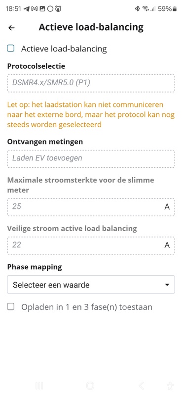

Ik heb een ICU EVE MINI.
Alles vanaf de firmware versie 6.x is voor mijn unit een drama geworden. het liefst zou ik terug gaan naar versie 5.x maar dat is helaas niet mogelijk.
Vanaf versie 7.x werkt mijn indicatie LED op unit niet meer. Deze unit heeft geen display, alleen een LED. Dus kan ik geen enkele status zien. Verder werkt de Load balancing niet meer. Mijn unit is 1-Fase, afgezekerd op 32 A. I.v.m. met de hoge temperatuur van de automaat heb ik in de unit het max ingesteld op 28 A en dat gaf mij een laadsnelheid van 6+ kWh. Voor mijn gebruik was dit acceptabel.
Ik heb een keer de balancing uitgezet maar dat heeft mij een hoofdzekering gekost @ € 170,00
Nu met versie 7.1 met load balancing ingesteld was de max snelheid 1,9 kWh. Voor het laden op hogere snelheid heb ik A nog verder terug moeten zetten want de 28A van vroeger durf ik niet meer vanwege de hoofdzekering.
Ik heb dit alles gemeld bij Alfen maar krijg gewoon al sinds ongeveer 2 maanden geen reactie meer.

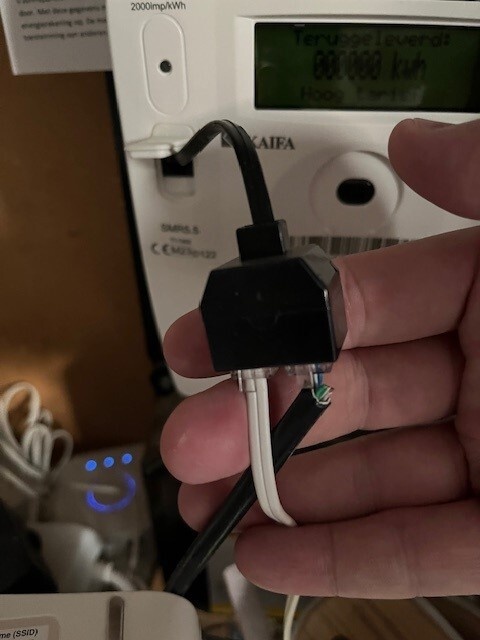

  • NTiBhohoSJ66vgJ
  • Registratie: September 2020
  • Laatst online: 17-08 06:55
wfveennl schreef op vrijdag 10 januari 2025 @ 20:43:
Bij load balancing ingesteld op 28A op 1 fase zou ik idd “gewoon” 28x230=6,4kW verwachten. Dus 1,9 kW (8,3A) is onverwacht laag.
Een keertje rebooten helpt soms al, maar dat heb je vast al geprobeerd.
Je kunt altijd terug naar firmware 6.x. De versies die het vaakst als meest “stabiele versies” worden genoemd zijn 6.6.2 (heb ik ook zelf) en 6.3.0.
Weet je zeker dat je laadpaal P1 data ontvangt? Als ie geen P1 data krijgt gaat ie laden met de safe current. Dus mocht je safe current op 8 A staat ingesteld zou ik denken aan een P1 dataprobleem.

  • wfveennl
  • Laatst online: 20:44
NTiBhohoSJ66vgJ schreef op zaterdag 11 januari 2025 @ 09:20:
Bedankt voor je reactie.
Ik weet dat als je een bepaalde firmware versie had geïnstalleerd je niet meer kon downgraden. Ik weet niet meer of dit gold voor 7->6 of 6->5.
Op de unit krijg ik wel een melding in de app ongeacht of de instelling aangevinkt is.

  • NTiBhohoSJ66vgJ
wfveennl schreef op zaterdag 11 januari 2025 @ 18:59:
Die app melding heb ik ook al heel lang. Zie deze post en het antwoord er direct onder van @B_S. Het beschrijft niet echt een root-cause, maar ik heb er verder geen last van. Ik denk niet dat je probleem daar vandaan komt, maar zeker weten doe ik het niet.
In je settings staat load balancing nu uit, wat betekent dat de safe current het maximale vermogen bepaalt: 22A x 230V = 5,06 kW. Dus als ie nu nog slechts laadt op 1,9 kW ligt dat niet aan de loadbalancing instellingen. Er kunnen nog een paar dingen spelen:
- is je station max current voldoende hoog?
- is je connector max current voldoende hoog?
- staat solar charging uit?
- is er een beperking in je auto ingesteld?

Gisteren FW 7.1 geïnstalleerd. Ik zie nu een ACE wifi netwerk maar ik heb geen wachtwoord? In ACE installer kan ik naar wifi netwerken scannen om dan de laadpaal te verbinden met mijn eigen netwerk. Probleem is dat bij mijn netwerk Unsupported Security protocol staat... Gewoon WPA2-PSK [AES] en dat lijkt me toch prima?
7360wp | 17*320 OZO | 6* 320 WNW | Loria 6008 | Fujitsu AGYG09LV | Gasloos sinds 10-07-2020 | Kia EV6 84kW
  • NoFate
  • Laatst online: 22:36
Bo0bz schreef op zondag 12 januari 2025 @ 10:58:
Zijn de palen dan al voorzien van een wifi chip? Of heb je deze bijgeplaatst?

  • MarcoEV
  • Registratie: Oktober 2023
  • Laatst online: 13-07 09:13
Inspired schreef op maandag 13 januari 2025 @ 08:54:
Heb je hem nu niet gewoon op je LAN zitten dan? Als je een UTP in je paal hebt zitten heb je er verder weinig aan.
Alles is buiten mijn LAN om gegaan qua installatie. Er is 1 dun kabeltje gelegd naar mijn meterkast, waarvoor ik een splitter heb gekocht zodat het loadbalancing werkt.
Verder is er geen UTP kabel gelegd tussen de meterkast en mijn wallbox helaas. Allemaal onderdeel van de 'standaard' installatie via mijn werkgever. Er was alleen keuze in kleur wallbox en lengte kabel.
  • MisteRMeesteR
  • Laatst online: 23:45
MisteRMeesteR
Is Gek op... :)
MarcoEV schreef op maandag 13 januari 2025 @ 09:12:
Maar is dat 'dunne' kabeltje stiekem niet gewoon een UTP dan ;)?
www.google.nl
  • MarcoEV
MisteRMeesteR schreef op maandag 13 januari 2025 @ 09:15:
Het is een kabel met 2 kleine draden erin (1 blauw, 1 wit) die linea recta in de digitale meter gaat van de stroom. Ik ging er daarmee vanuit dat er geen internet kabel ligt tussen de wallbox en de meterkast in ieder geval.
  • MisteRMeesteR
MisteRMeesteR
Is Gek op... :)
MarcoEV schreef op maandag 13 januari 2025 @ 09:27:
De overige aders afgeknipt door de installateur? Heb je een foto? Anders kun je ook op de kabel zelf kijken, om de meter staat er vaak op geprint wat voor type kabel het is, welke aderdikte (AWG) etc.etc.
www.google.nl
  • MarcoEV
Afbeeldingslocatie: https://tweakers.net/i/DXbpFU54Ey_cG-1IPqUwtEZaX0s=/fit-in/4920x3264/filters:max_bytes(3145728):no_upscale():strip_icc():strip_exif()/f/image/QLJFKizC7eNKn630NoSMSEPD.jpg?f=user_large
Dit is de kabel in kwestie (de zwarte)..
  • Caelorum
  • Laatst online: 23:54
Zet eruit als een utp kabel waarvan inderdaad de overige draden zijn doorgeknipt. Die zou je eventueel kunnen hergebruiken om een 10mbit kabel + die twee draden van te maken.
Moet je hem wel ook in de laadpaal kunnen aansluiten (lang genoeg stuk in de laadpaal)
  • wfveennl
NTiBhohoSJ66vgJ schreef op zaterdag 11 januari 2025 @ 21:36:
De stations Max current staat op 26 A, was voorheen altijd 28 A
Connector max. is 28 A
Solar charging staat uit
Gaan beperking in de auto, die staat op max.
Zonder de load balancing haalt hij idd +/- 5 kWh, mét load balancing zou hij gewoon ruim 6 kWh moeten halen wat in het verleden ook altijd het geval was met load balancing ingeschakeld. De Load balancing inschakelen werkt dus wel maar geeft een tergend lage laadsnelheid en daar heb ik dus niets aan.
De laadsnelheid is in het verleden nog wel hoger geweest, toen stond de max van de unit op 32A maar de automaat is toen vanwege de hitte een keer gesneuveld. Daarna heb ik de unit op advies van Alfen op 28 A gezet.
En ik vergat nog dat na installatie van V.7.x de indicatie LED's (ik heb geen scherm) van de unit niet meer werken...
[ Voor 3% gewijzigd door wfveennl op 13-01-2025 10:47 ]

  • NTiBhohoSJ66vgJ
wfveennl schreef op maandag 13 januari 2025 @ 10:40:
Heldere antwoorden!
Ja ik zou zelf ook zeker niet naar hógere settings gaan.
Als je station max current en connector max current beide op 28A staat en load balancing "aan" staat, dan vermoed ik dat de bottleneck nu de smart meter current is. In een eerder plaatje stond die op 25A. Betekent een maximaal vermogen van 25 A x 230 V = 5,75 kW. Maar daar moet je het gewone thuisverbruik nog vanaf trekken, want dat doet load balancing ook. En zelfs in het geval dat je geen P1 data zou doorkrijgen zou de laadpaal terugspringen naar de safe current, en dan nog steeds met 5 kW moeten laden. Ook dát lijkt dus niet de oorzaak van de lage laadsnelheid.
De enige verklaring die ik kan verzinnen dat ie voorheen wel redelijk bij die 5,75 kW kwam en nu niet meer is dat je grootverbruikers in huis hebt, die in de zomer geen stroom afnnemen, maar in de winter ineens wel? Zoals bijvoorbeeld een warmtepomp?

In dit geval zou ik
- de laadpaal uitschakelen, openschroeven en de loadbalancer kabel (die zwarte) uit z'n plugje halen
- Plugje er af knippen
- In de meterkast de zwarte kabel ook doorknippen
- UTP CAT5e Stranded (flexibele) kabel in de plaats van de zwarte kabel trekken (kabels even met krimpkous & tape kops aan elkaar maken, dan de zwarte kabel er uit trekken en hiermee de UTP Kabel er in)
- RJ45 stekker op aderparen oranje-wit/oranje & groen-wit-groen zetten (PIN 1,2,3 en 6)
- RJ11 stekker op aderparen blauw-wit/blauw en bruin-wit/bruin zetten (PIN 1-4)
- bovenstaande kan eventueel ook met een juiste RJ45 splitter (BIjvoorbeeld deze, die zorgt dat de aders al gelijk op de juiste plek zitten https://www.hardwarewebwi...-1x-ethernet-1x-isdn.html )
- en dan alles weer inpluggen, de laadpaal dichtmaken en weer inschakelen
Je laadpaal heeft dan zowel Load Balancing als Ethernet. Eventueel op de P1 poort van je slimme meter nog een actieve splitter zetten, niet alle slimme meters leveren voldoende spanning op de P1 poort.

  • DefLite
  • Laatst online: 14-08 23:44
DefLite
Why so serious?
Ik heb een Alfen Even Single Pro Line, deze werkt maar nog niet met active load balancing.
Hij ontvangt de gegevens van de Homewizard P1 (dit zie ik in de logs) begint te laden op de max (3 fase 16A).
Maar gaat dan steeds langzamer laden en zegt na een paar minuten "Wachten op vermogen". En dan gebeurt er niks meer.
Instellingen zijn als volgt:
Afbeeldingslocatie: https://tweakers.net/i/wRLZjtw0X4lwq1fIdAGtfF8xW14=/x800/filters:strip_exif()/f/image/TwCGnQEVIe5VzXUh7jyEitQ1.png?f=fotoalbum_large
Maak ik ergens een fout in de instellingen?
