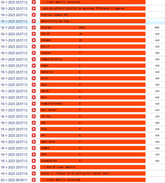

Mijn laadpaal heeft weer kuren gehad en het scherm stond weer op zwart. Gek genoeg heeft hij zichzelf deze keer wel weer hersteld. Later toch weer dezelfde foutmeldingen met het scherm en toen vond het systeem het nodig om weer een crashreboot te doen. Ik blijf nog steeds vermoeden dat het geheugen niet in orde is. Nieuw zijn volgens mij wel deze crashlogs.
Crash 1
Afbeeldingslocatie: https://tweakers.net/i/BRLzLEl8VG2RoVwrE41cBnZlMig=/fit-in/4000x4000/filters:no_upscale():strip_exif()/f/image/uxdLzDszvV3xElIbP0O4bQJL.png?f=user_large
Crash 2
Afbeeldingslocatie: https://tweakers.net/i/oHLITIV6qO0bP7QQ5bN4hzDmIO8=/fit-in/4000x4000/filters:no_upscale():strip_exif()/f/image/21NIsgpmr60g8numbNgI0IXU.png?f=user_large

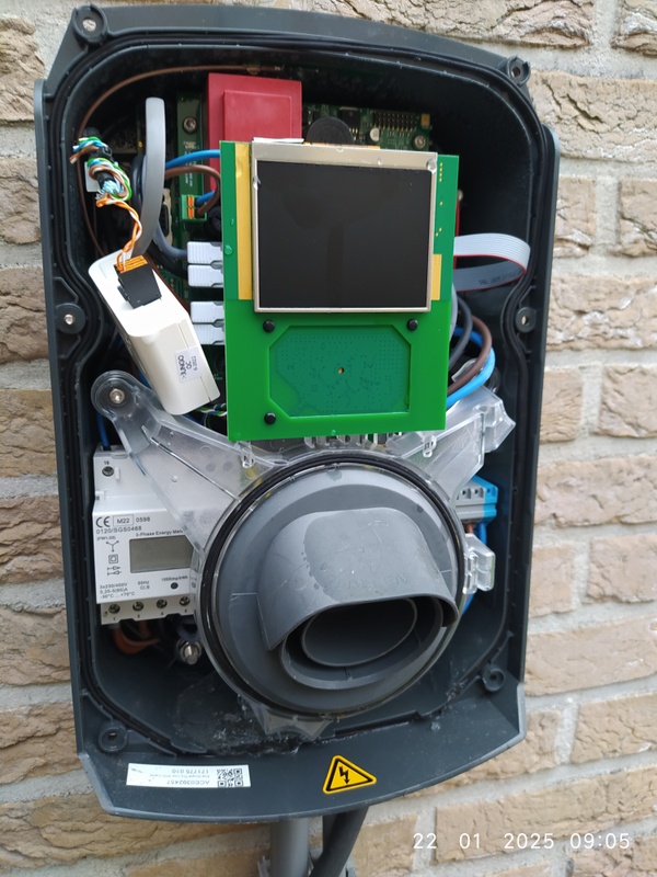

Mijn verhaal maar even delen, misschien heeft iemand hier nog iets aan.
2,5 jaar geleden via werkgever door Eneco E-mobility een Alfen Eve Single Pro laten plaatsen.
Een jaar geleden uit dienst gegaan en heb daarmee het eigendom van de lader overgekocht (dmv boeteclausule). Aangezien ik ook mijn elektrische auto heb ingeleverd, heb ik de laadpaal uitgeschakeld in de meterkast.
Nu wilde ik voor visite de laadpaal weer inschakelen, zodat zij wellicht bij mij thuis kunnen laden.
Er blijkt vocht in de laadpaal te zitten, wat ook voor het display te zien is. Het display zelf laat nauwelijks nog iets zien; vooral veel gekleurde lijntjes. Voor de veiligheid heb ik de laadpaal gelijk weer uitgeschakeld in de meterkast.
Net gebeld met de storingsdienst van Eneco E-mobility die het volgende meldde:
- Eneco E-mobility geeft 2 jaar garantie op de laadpaal en op het installatiewerk. Gezien mijn laadpaal nu 2,5 jaar hangt valt die buiten de garantieperiode.
- De gemiddelde levensduur van een (Alfen?) laadpaal zetten zij op 5 - 7,5 jaar. Vond ik persoonlijk erg kort, maar zou o.a. worden veroorzaakt door plaatsing (in weer in wind), frequentie van gebruik, etc.
- Eigendom van de laadpaal staat nog steeds op Werkgever. Wel gek aangezien ik die heb overgekocht; blijkbaar is dat nooit doorgegeven.
- Servicecontract op de laadpaal is wel beëindigd.
Nu kan ik op eigen kosten een monteur langs laten komen, maar dat is financieel niet aantrekkelijk:
- € 180 voorrijkosten
- € 65 Euro per half uur arbeidsloon
- Eventuele materiaalkosten. Dat zal wel aanzienlijk zijn aangezien het vocht behoorlijk in de laadpaal lijkt te zijn getrokken.
Feitelijk hangt er na 2,5 jaar nu dus een onbruikbare laadpaal aan de gevel. Dat een laadpaal na 2,5 jaar niet vol water mag staan ging E-mobility niet in mee.
Het is wat het is, maar wel zonde.

Sarge_ schreef op maandag 20 januari 2025 @ 09:30:
Crash 1
Crash 2
Uit de logs zou ik zelf denken dat er iets met de schermaansturing niet goed gaat. Als ik de eerste log mag geloven is de paal daar het drukst mee bezig op het moment dat ie waarschijnlijk OOM gaat (out of memory). Heb je wellicht daar iets customs mee gedaan, bijvoorbeeld een te groot of corrupt logo? Wellicht snapt hij het niet en struikelt hij daarover.

m181087 schreef op maandag 20 januari 2025 @ 12:00:
Is de paal goed geinstalleerd? Wat ik nog wel onthouden en gezien heb hier in het topic is dat er bij installatie niet goed opgelet werd en de afdichtingsrubber (soort van siliconen wormpje in een lus) niet overal goed aansloot. Bijgevolg waterinfiltratie.
Ik heb er geen last van, de Alfen hangt binnen en de lange bijgekochte kabel op maat ligt onder de grond maar ik snap wel dat het héél vervelend voor je is.
  • m181087
  • Laatst online: 10:43
Plenkske schreef op maandag 20 januari 2025 @ 13:11:
Weet je zeker dat je laadpaal kapot is ? Je zou hem bijvoorbeeld even naar binnen kunnen halen om te laten drogen, kijken wat er daarna gebeurt.
En @HyperBart
Ik heb nog geen initiatief genomen om de laadpaal open te schroeven en te drogen. Ik wilde eerst het antwoord van Eneco afwachten, aangezien ik hoopte op garantie. Nu die garantie er niet is, heb ik weinig te verliezen.
Dat er vocht in zit is duidelijk; dat zie ik van de buitenkant. Na open maken kan ik idd duidelijker zien wat er is aangetast; naast het beeldscherm.
Ik heb ook geen idee hoe makkelijk deze los te halen valt. Ik zal eens kijken naar de installatiehandleiding; misschien dat ik die omgekeerd kan volgen.
Ik durf hem op dit moment iig niet (meer) te gebruiken. Als er een rubber verkeerd gemonteerd zit kan ik dat wellicht zelf nog herstellen.
Dank voor het meedenken.

  • Caelorum
  • Laatst online: 08:27
m181087 schreef op maandag 20 januari 2025 @ 14:38:
Er zitten 6 T20 torx boutjes aan de achterkant. Als je die losmaakt dan kan je de kap er zo afhalen.
  • HyperBart
  • Laatst online: 08:37
En @HyperBart
Pak de box eens vast alsof je 'm Hulk-style van de muur wilt trekken/scheuren.
Kans is groot dat je dan en paar gaten voelt, die gaten daar zitten torx vijsjes bij, draai die allemaal even los (ja het zijn er best veel, uit het hoofd 6 of 8, dit best met het meegeleverde inbus-sleuteltje) en dan komt de kap er af.
Zorg dat er iemand bij staat die filmt zodat je first hand kan zien waar de rubber geklemd zat/zit en op die manier het bij de installateur leggen.
Zodra je de kap eraf wilt halen kan het goed zijn een nieuw rubber beschikbaar te hebben. Ook het rubber rond de socket wordt tegenwoordig preventief vervangen en dit zal vast een reden hebben.
Het scherm vervangen is trouwens ook niet heel ingewikkeld als de rest nog in orde is.
Eigenlijk is het hele systeem niet zo lastig behalve het communicatieboard, want die moet ingelezen/ingeleerd worden of iets? Die kun je niet zomaar vervangen. Dat verhaal begreep ik niet helemaal van de monteur.
Wel rekening mee houden dat de boards en de gehele apparatuur erg kwetsbaar zijn. Zorg dat de stroom eraf is, geen voertuig aangesloten, voorzichtig met statische ladingen en voorzichtig met aansluitingen en klemmetjes.

elparia schreef op maandag 20 januari 2025 @ 12:58:
Ik heb een licentie voor eigen logo, maar dat logo is gewoon zelfde formaat. Het systeem past overigens het formaat ook aan naar het juiste. Dan had dit ook steeds zo moeten zijn als vanaf het begin en niet nu ineens.
Ik heb overigens het Alfen logo nu al wel terug gezet en ben nu aan het testen.
Het lijkt wanneer er meerdere leuke opties aanstaan, dat dan het probleem begint. Dus als eigen logo, solar charging op comfort enz, dan wordt het lastig voor de paal. Als die dingen allemaal uit. Lukt het nog. Vandaag tot morgen weer even testen met laden en kijken of het weer storingen gaat geven.
Heb vandaag herhaaldelijk de fabrieksinstellingen terug gezet en de firmware weer op 7.0.5. Even kijken wat het brengt.

  • m181087
Sarge_ schreef op dinsdag 21 januari 2025 @ 20:56:
Dank voor je reactie.
Om even een plaatje bij het praatje te houden.
Gisteren heb ik de kap van de laadpaal geschroefd. Dat was inderdaad niet heel lastig met de 6 torx schroeven.
Bij het loshalen van de kap liep er al een straal water uit de paal, maar toen ik de kap eraf had was ik nog meer verbaasd. Er zat gewoon een blok ijs in de laadpaal; op de tweede foto zie je ook nog een plaat ijs onder in de laadpaal zitten.
De tweede foto lijkt te duiden dat de rubber rechts bovenin niet goed zat bevestigd en blijkbaar is er in 2,5 jaar behoorlijk wat water ingeregend.
Ik heb het scherm los gehaald, aangezien die niet meer te lezen was/is. Daarna heb ik alles geprobeerd, zo goed als dat gaat met temperaturen rond het vriespunt, droog te fohnen met een warmtepistool. Toen alles zo goed als droog was heb ik nog wat lopen friemelen aan het scherm en het lint wat daaraan vast zit, maar die is overleden. Daar kan ik eigenlijk niets (meer) op aflezen.
Daarom ga ik binnenkort eens kijken of ik online ergens een los scherm kan bestellen en wat dat moet kosten. Ook wil ik nog even uitzoeken hoe ik de laadpaal vervolgens prive kan gaan gebruiken, dus zonder tussenkomst van mijn (ex)werkgever. Ik weet even niet meer op welke term ik het beste kan zoeken in dit topic, maar volgens mij zijn daar al wel wat posts aan geweid.
Dank voor het meedenken iig tot zover.
Afbeeldingslocatie: https://tweakers.net/i/DseaH49quofLyaASnqMTycThfp4=/x800/filters:strip_icc():strip_exif()/f/image/JeDEF0wFf0Mkj6b1wBr2V7RD.jpg?f=fotoalbum_large
Afbeeldingslocatie: https://tweakers.net/i/uQueILMQa2apDYOwMGG3gDWPis0=/x800/filters:strip_icc():strip_exif()/f/image/aoqFCJet0cF9tiytXOWUiofr.jpg?f=fotoalbum_large

Ik mis een belangrijk punt. Werkt de laadpaal überhaupt? Het scherm geeft alleen de status en instructies weer. Verder kun je daar niks mee bedienen.
Als er zoveel water in heeft gestaan stond de kwh meter onder water. De hoofdprintplaat kan door al dat vocht ook aangetast zijn.
Ziet de ace service installer die?
