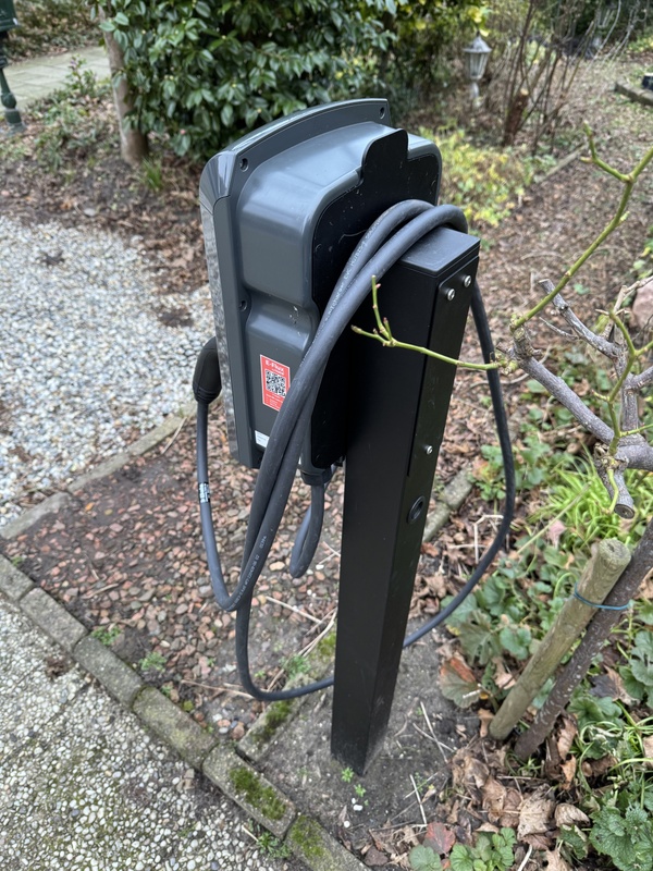

m181087 schreef op donderdag 23 januari 2025 @ 15:36:
Dank voor je reactie.
Om even een plaatje bij het praatje te houden.

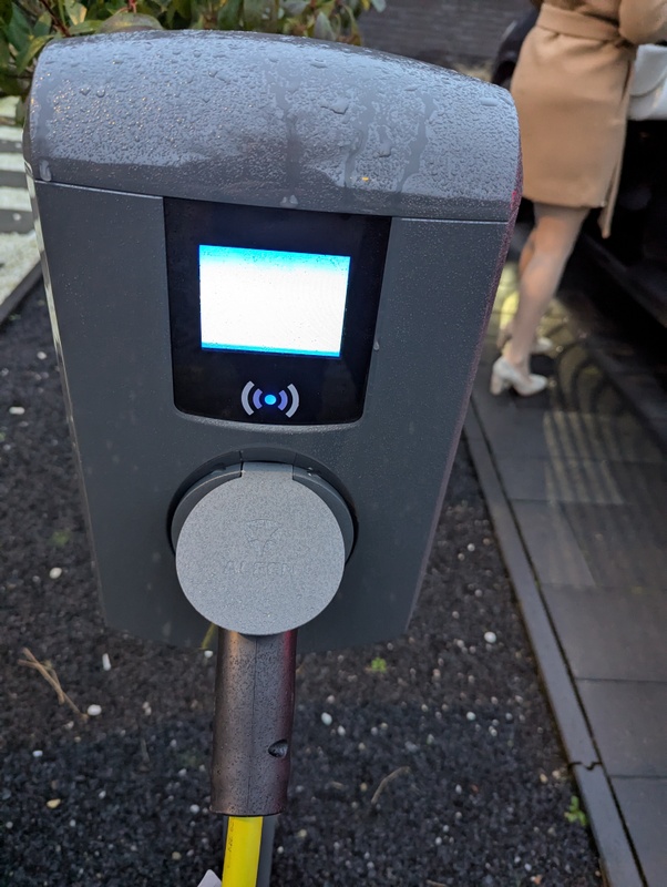

Gisteren heb ik de kap van de laadpaal geschroefd. Dat was inderdaad niet heel lastig met de 6 torx schroeven.
Bij het loshalen van de kap liep er al een straal water uit de paal, maar toen ik de kap eraf had was ik nog meer verbaasd. Er zat gewoon een blok ijs in de laadpaal; op de tweede foto zie je ook nog een plaat ijs onder in de laadpaal zitten.
De tweede foto lijkt te duiden dat de rubber rechts bovenin niet goed zat bevestigd en blijkbaar is er in 2,5 jaar behoorlijk wat water ingeregend.
Ik heb het scherm los gehaald, aangezien die niet meer te lezen was/is. Daarna heb ik alles geprobeerd, zo goed als dat gaat met temperaturen rond het vriespunt, droog te fohnen met een warmtepistool. Toen alles zo goed als droog was heb ik nog wat lopen friemelen aan het scherm en het lint wat daaraan vast zit, maar die is overleden. Daar kan ik eigenlijk niets (meer) op aflezen.
Daarom ga ik binnenkort eens kijken of ik online ergens een los scherm kan bestellen en wat dat moet kosten. Ook wil ik nog even uitzoeken hoe ik de laadpaal vervolgens prive kan gaan gebruiken, dus zonder tussenkomst van mijn (ex)werkgever. Ik weet even niet meer op welke term ik het beste kan zoeken in dit topic, maar volgens mij zijn daar al wel wat posts aan geweid.
Dank voor het meedenken iig tot zover.

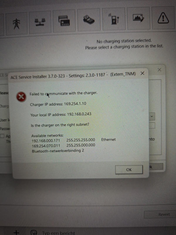

Dag beste tweakers,
We hebben bij mijn zus ook een alfen geplaatst maar het lukt me niet om de charger in de ace tool te vinden.
Na het aan en uit zetten via de meter zag ik hem wel in ace verschijnen maar kreeg daarna volgende foutmelding:
Afbeeldingslocatie: https://tweakers.net/i/hbLE7UI_mHtI6vj1DUwYExWixZE=/x800/filters:strip_icc():strip_exif()/f/image/R67YXU2HZHPdlDysx3KEzofI.jpg?f=fotoalbum_large
Rechtstreeks inpluggen op de ethernet van de paal lijkt ook geen effect te hebben helaas, iemand enig idee?
Dus de paal is eigenlijk niet zichtbaar in ace, enkel na het opnieuw opstarten was deze kort zichtbaar, maar dan kon ik niet inloggen.

Het charger IP en jou IP zijn twee verschillende subnets... geef je PC even een adres in de 169.254.1.x reeks en probeer eens opnieuw.
Wel raar dat je PC een adres van een DHCP server krijgt en de laadpaal niet... hangt die aan je LAN ?

Hmm, water in de paal? Dat heb ik hier al vaker gelezen??? Dat is toch een productie fout van de toestellen zelf?? Kan dat water niet verdwijnen via de wartel aan de onderkant??
@m181087 ik zie daar toch een rubber rondom, hoe is dat water erin geraakt dan? Ik heb ook een losstaande paal, hier krijg ik wel wat schrik van...
[ Voor 29% gewijzigd door NoFate op 23-01-2025 19:43 ]

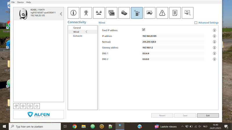

In de ACE Service Installer op de Connectivity, General tab voor Backoffice preset de waarde <Standalone> kiezen.
MT Venus E 3.0 | HW P1 | UDM Pro | BMW iX3 | Alfen Single Pro | HA | evcc

  • izzet3838
  • Laatst online: 06-10 13:07
r2504 schreef op donderdag 23 januari 2025 @ 19:39:
Het charger IP en jou UP zijn twee verschillende subnets... geef je PC even een adres in de 169.254.1.x reeks en probeer eens opnieuw.
Heb het ook gemerkt, de paal krijgt geen ip via dhcp, die 169xxx is de statische ip van de paal zelf blijkbaar.
Iemand die toevallig weet hoe ik dit moet aanpakken?
Ik zoek sowieso verder in het topic, als de paal versie 5.x heeft zit daar blijkbaar een bug in die dit kan veroorzaken?
Het is een normaal thuisnetwerk, dus gewoon een provider modem met 1 vlan en 1 subnet.
7600X3D - RTX 5080 | Kia EV6 long range rwd (MY24)

  • m181087
  • Laatst online: 06-10 10:43
Ricko1 schreef op donderdag 23 januari 2025 @ 18:12:
Ik mis een belangrijk punt. Werkt de laadpaal überhaupt? Het scherm geeft alleen de status en instructies weer. Verder kun je daar niks mee bedienen.
Als er zoveel water in heeft gestaan stond de kwh meter onder water. De hoofdprintplaat kan door al dat vocht ook aangetast zijn. Ziet de ace service installer die?
De laag water lijkt op het eerste gezicht weinig aangetast te hebben. Ik zie geen roest op printplaten of andere plekken. Alleen de onderste elektra kabeltjes hebben denk ik direct in het water gehangen. Optrekkend vocht is waarschijnlijk in het display getrokken waardoor die iig niet meer goed werkt en ook de zekering linksonder lijkt vocht aan de binnenzijde te hebben (zitten ook kleine druppeltjes achter het display).
De ace service installer heb ik nooit hoeven gebruiken; de paal was in onderhoud bij ex werkgever dus ik had tot op heden geen reden om die te gebruiken. Verbruik en alles las ik af via de P1 meter. Nadat de elektrische auto vertrok (april afgelopen jaar) heb ik de laadpaal uitgezet en er nooit meer naar omgekeken. Tot me onlangs opviel dat zich nu wel erg veel vocht achter het display verzamelde.
NoFate schreef op donderdag 23 januari 2025 @ 19:41:
Ik weet het oprecht niet. Alle zijden van de laadpaal lijken goed afgesloten en ik zie nergens ruimte voor vocht om doorheen te komen. Alleen het rubber zat was los rechtsbovenin toen ik de kap eraf haalde; maar of daar zoveel vocht doorheen kon komen in 2,5 jaar tijd weet ik niet. Aangezien ik geen andere mogelijke lekkage punten kan zien, vermoed ik dus van wel. Als het weer iets beter is, zal ik de paal nogmaals open halen en kijken of er wederom vocht in staat. Ik heb dan iig de kans om de paal eens goed aan de warme lucht te laten drogen. Meer dan een hittepistool kan ik met deze temperaturen eigenlijk niet doen om alles goed droog te krijgen.
@FrenzyFreak dank voor het uitzoeken en posten van de prijzen. € 200 voor het werkend krijgen van de laadpaal is me nu te veel geld. Ik heb zelf inmiddels geen elektrische auto meer en de paal zou dan niet vaker dan 1x in de 2 weken gebruikt worden.
Maar ik weet nu iig waar ik (minimaal) aan toe ben mocht ik de laadpaal wel weer nieuw leven in willen blazen.
[ Voor 37% gewijzigd door m181087 op 24-01-2025 17:19 ]
Water in de lader geeft maar zelden problemen, er is onderin de lader flink wat ruimte waar water kan staan.
Ik heb al veel laders gezien met water maar zelden was er iets kapot.
Er zit een verkeerde rubber ring om de socket heen, Alfen heeft deze met flink wat laders uit gegeven maar deze gaan allemaal lekken, alle monteurs hebben ook de opdracht gekregen als ze dit zien het rubber te vervangen.
Ik raad aan om te kijken of je deze ergens kan regelen anders gaat je lader weer lekken.
nieuwe rubberen ring is een stuk dikker.
[ Voor 3% gewijzigd door Daveth op 24-01-2025 16:23 ]

izzet3838 schreef op donderdag 23 januari 2025 @ 20:08:
Jouw eerste actie MOET zijn om connectie te maken met die paal.
Gezien jouw paal een 169.254.1.10 IP adres heeft met een netmask 255.255.0.0, zul je DUS in jouw laptop/PC eenmalig een statisch IP adres moeten configureren in de 169.254.XXX range EN direct een 1-op-1 netwerkverbinding mee moeten maken. Je geeft maw jouw PC eenmalig bijvb. het IP adres 169.254.1.11 met een netmask 255.255.0.0 (ook al doet die netmask er niet zoveel toe in een 1-op-1 connectie). Let op: doe dit NIET via jouw thuisnetwerk, want er is een grote kans dat dit dan niet lukt, doe dit met een 1-op-1 netwerkverbinding.
PAS DAN zul je het één en het ander in de instellingen van jouw paal KUNNEN veranderen. Tot zolang zal je kunnen blijven proberen connectie te maken tot sint juttemis.
Ik zou DAN, eens je in jouw paal bent geraakt met de ACE Service Installer (ik ga er hierbij van uit dat je de nodige paswoorden hebt), al eerst eens beginnen met die een statisch IP adres in dezelfde range als de rest van jouw netwerk te geven. In het screenshot wordt dit "Fixed IP address" genoemd. Vb. 192.168.0.172 met een netmask 255.255.255.0 - moet het gezegd: dat uniek is in jouw thuisnetwerk, want anders heb je daarna ook weer miserie). De waarde van jouw gateway weet ik niet met de informatie die je hier eerder postte.
Vergeet niet te saven, en wees er zeker van dat je nog weet welk IP adres je gaf aan jouw laadpaal.
Dan zijn de volgende stappen:
- jouw laptop/PC terug naar DHCP zetten en in jouw thuisnetwerk brengen; als het goed is heb je dan terug een IP adres in de range 192.168.0.x (x waarschijnlijk, maar niet noodzakelijk 171)
- doe een "ping 192.168.0.172". Als je een respons krijgt, dan is het niet goed, want dan bestond het IP adres dat je daarnet aan jouw laadpaal gaf al in het thuisnetwerk!
- als je géén respons kreeg van 192.168.0.172, jouw laadpaal (pas dan) terug in jouw thuisnetwerk brengen
- via jouw thuisnetwerk, terug connectie maken met jouw laadpaal op het IP adres dat je daarnet hebt gewijzigd (in het voorbeeld dat ik daarnet gaf was dat 192.168.0.172)

Verwijderd schreef op vrijdag 24 januari 2025 @ 17:13:
Hey, allereerst bedankt voor je reactie.
Ik was hier al mee bezig en ben in de paal geraakt, daarna heb ik deze een vaste ip gegeven en de paal terug in mijn netwerk gestoken, de paal is helaas niet te vinden in mijn netwerk.
Als ik de inlog op de modem krijg ik de paal ook niet meer te zien, met de apipa was dit wel het geval...
Het lukt me ook niet meer om rechtstreek via ethernet connectie te maken met de paal.
Wel had ik de gateway en dns leeg gelaten in je screenshot, zou dit de oorzaak kunnen zijn?
izzet3838 schreef op vrijdag 24 januari 2025 @ 19:35:
Ben je zeker dat je savede ? En kun je nu dan eventueel wél succesvol pingen naar de paal (welk IP adres gaf je die, en welke netmask)?
DNS zal het allicht niet zijn (ik weet niet waarvoor de paal DNS nodig zou hebben als er geen backoffice aanhangt).
Wat bedoel jij exact met "modem" (en wat is een apipa) ? En wat krijg je als netmask wanneer je (in Windows, toch?) een ipconfig doet?

Een 169.x adres, dan is de verbinding van de paal naar je router niet goed, hij krijgt geen adres van de dhcp van je router... Test de kabel eens met een kabel tester, trek de UTP die in de paal zelf zit eens even los, en steek die in je laptop, ben er vrij zeker van dat je dan ook geen netwerk hebt

Normaalgezien heb ik deze het ip adres :192.168.0.100 gegeven met subnet 255.255.0.0
Maar het zou dus kunnen dat ik daar een fout heb gemaakt en per ongeluk 192.168.1.100 of een subnet 255.255.255.0 heb inegegeven.
Ik denk niet dat dat is gebeurd maar aangezien ik de paal nog steeds niet vind zou ik dat graag eerst willen uitsluiten.
Enig idee hoe ik dat kan checken, gewoon de laptop een ipv4 en subnet in die range geven en scannen met advanced ip scanner?
Wat ik bedoel met modem is dus de wifi router, als ik gisteren daarop inlogde kon ik daarin de alfen zien met een 169.x.x.x ip adres, als ik de paal nu in het netwerk steek krijg ik die niet meer te zien...
Een apipa is een adres wat start met 169 heb ik begrepen wanneer dhcp niet werkt dus.
[ Voor 4% gewijzigd door izzet3838 op 24-01-2025 20:14 ]
izzet3838 schreef op vrijdag 24 januari 2025 @ 20:12:
Ik ben vrij zeker dat ik heb opgeslagen.
Ik heb in mijn enthousiasme een fout gemaakt en heb geen foto van de config genomen, ik had je reactie toen ook nog niet gezien...
Jouw 192.168.0.x lokaal netwerkje heeft een netmask van 255.255.255.0, NIET van 255.255.0.0 ! Dus 192.168.0.100 moet een netmask hebben van 255.255.255.0 en niet die die jij vermeldt van 255.255.0.0 !
Je zou eens terug met een 1-op-1 met jouw laptop (met opnieuw een statisch IP adres maar nu in de 192.168.0.x range, vb. 192.168.0.10, netmask 255.255.255.0) verbinding kunnen leggen met de laadpaal, en het in de laadpaal corrigeren en daarna de laadpaal terug in jouw netwerk brengen, en jouw laptop ook en die opnieuw met DHCP instellen.
Wanneer je de 1-op-1 verbinding hebt, en alsnog de laadpaal niet te zien krijgt op het door jou verwachte IP adres, zou je de mogelijke combinaties eens kunnen proberen te pingen om het IP adres van jouw laadpaal te vinden...
Het zou misschien makkelijker worden mocht ik zélf eens weten hoe DHCP moet worden ingesteld op de laadpaal (maar ik werk met een statisch IP adres in mijn laadpaal). Misschien kan iemand anders op dat vlak helpen?

izzet3838 schreef op zaterdag 25 januari 2025 @ 09:57:
Waar kan ik die vinden?
Dus voor alle duidelijkheid ik kan niet meer verbinden met de paal en wil weten wat er de laatste keer is gebeurd.
Je moet met de paal connecteren om de tool te gebruiken, hang hem er rechtstreeks aan, kijk of je met de service installer hem kan vinden... Eventueel je laptop eerst op dhcp laten staan, ofwel een handmatig IP geven in de 0.x of 1.x range, want dat had je vorige keer verkeerd gedaan, eens connected, dan de paal een JUIST IP geven, inclusief de gateway!! DNS doe je maar gewoon 8.8.8.8, dan kan hij op internet indien je dat zou nodig hebben
  • Hydraulic
  • Laatst online: 06-10 18:09
NoFate schreef op zaterdag 25 januari 2025 @ 10:39:
Ik moet de (trellix) firewall uitztten
  • izzet3838
Ip adres vinden lukt nog steeds niet, op het werk hebben we zo'n fluke liggen:
https://www.netally.com/products/linksprinter/
Zou ik hem hiermee gewoon kunnen discoveren?

Net een laadsessie gestart, en ik zie dit:
Dat scherm begint zeer vreemd te doen, bakkes die beginnen te lopen :-)

  • Willy-Jan Prijs
  • Laatst online: 27-02 20:46
Mijn laadpaal NG910 heeft sinds de firmware 7.1.0.4339 update continu last van een zwart scherm.
Mijn vrouw had het idee wanneer ze de auto van de laadpaal haalt dat dan het scherm op zwart gaat, maar dat weten we niet 100% zeker.
Heb er verder niet veel tijd aan besteed en een firmware downgrade uitgevoerd naar 7.0.5.4328 (hier kwam ik vanaf en had hier geen problemen mee).

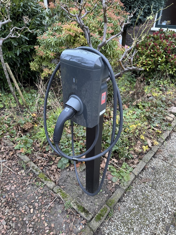

  • m181087
Daveth schreef op vrijdag 24 januari 2025 @ 16:20:
Weet je toevallig rondom welke tijd Alfen de nieuwe rubber heeft uitgerold? Daar is mij namelijk niets van bekend en ook op internet kan ik daar niet iets over terugvinden.
Aangezien Eneco me afscheept met het feit dat ik maar 2 jaar garantie krijg op product en installatie, heb ik het vanmiddag eens bij Alfen zelf geprobeerd. Als het rubber niet goed is, en er nu blijkbaar andere rubbers meegeleverd worden, leek het me een poging waard om daar eens te vragen naar garantie.
Tijdens mijn contact met de Alfen Chatbot (en later medewerker) werd mij gevraagd naar het ACE nummer. Vervolgens liet de medewerker mij onderstaande print screen zien van de garantie op mijn laadpunt. Op basis van deze print screen vertelde de medewerker mij dat de garantie op mijn laadpunt tot mei 2022 zou lopen. Dit terwijl de paal via Eneco pas in oktober 2022 bij mij thuis is geïnstalleerd. Ik snap er nu werkelijk niets meer van. Zou Eneco bij mij een laadpaal hebben laten installeren (door BAM) die op moment van installatie al 2,5 jaar oud was? En wisten zij toen al van de foutieve rubbers?
Of interpreteert de medewerker zijn eigen administratie niet goed?

Verder wilde de medewerker wel een ticket voor mij aanmaken. Ik mocht de Single-Pro naar hun toesturen. Zij zouden dan kijken of dit onder garantie gerepareerd zou worden. Maar aangezien de garantie bij hun al bijna 3 jaar (?) lijkt te zijn verlopen zie ik daar geen heil in.

  • izzet3838
Ik ben in de lader geraakt!
Blijkt dus dat die in het verkeerde subnet zat, omdat dhcp de vorige keer niet werkte zou ik hem liefst een static ip willen geven(maar deze keer correct :D ).
Zijn deze instellingen ok?
Ip adress: 192.168.0.100 (is vrij binnen netwerk)
Subnet: 255.255.255.0
Gateway: 192.168.0.1
Dns: wat moet ik hier invullen, ik heb gecheckt op een andere lader(die van mijzelf, deze is van mijn zus).
Daar is de dns 195.130.130.3, 195.130.131.3
Neem ik die dns'en over of best leeglaten?

  • r2504
  • Laatst online: 06-10 13:41
izzet3838 schreef op maandag 27 januari 2025 @ 21:13:
Dat is iets waar wij niet kunnen op antwoorden... we weten niet hoe je DHCP server is geconfigureerd maar op basis van je DNS servers blijk je een Telenet klant te zijn en daar is het zo dat P adressen tussen 192.168.0.2 en 192.168.0.49 kunnen gebruikt worden voor je eigen toestellen een vast IP-adres te geven.
192.168.0.100 is dus een slechte keuze... ook al is die momenteel vrij.
Als je Telenet klant bent laat je die best staan... is prima.
[ Voor 4% gewijzigd door r2504 op 28-01-2025 10:52 ]

  • izzet3838
r2504 schreef op maandag 27 januari 2025 @ 21:35:
[quote]izzet3838 schreef op maandag 27 januari 2025 @ 21:13:
Het zit dus zo, ikzelf ben telenet klant maar bij mij werkt de paal ook gewoon via dhcp.
De lader die ik nu wil instellen komt in een orange netwerk(bij mijn zus haar huis), probleem is dat de lader daar geen ip krijgt via dhcp.
Ben je zeker dat je bij telenet maar tot 0.49 kunt gaan, want mijn lader heeft gewoon .200 gekregen via dhcp?
Anders als dns gewoon 8.8.8.8 en 8.8.4.4 meegeven?
Dan hebben ze de beste garantie dat het blijft werken veronderstel ik?

HA Alfen Leeyuentuen integratie i.c.m. Homewizard P1 dongle. Dynamische prijzen met de ev smart charging integratie werkt tot nu toe top.
izzet3838 schreef op maandag 27 januari 2025 @ 22:48:
Ik vraag mij eigenlijk af waarom een laadpaal DNS moet hebben, indien er geen backoffice aanwezig is. Volgens mij werkt het zelfs zonder DNS in zo'n geval (nooit geprobeerd, weliswaar).
  • izzet3838
Verwijderd schreef op maandag 27 januari 2025 @ 23:01:
Er komt ook een backoffice op maar das een volgende stap 8)7
Eerst eens zien dat het ip goed staat, vandaag geen tijd voor gehad, het zal voor morgen zijn denk ik.
Dan is er toch iets fout daar met de setup.
Ja, tot .49 is namelijk excluded van de DHCP scope... je wil namelijk niet dat de DHCP server een adres gaat uitdelen wat jij statisch hebt geconfigureerd op je paal. Daarom moet je dus bij Telenet statische adressen onder de .49 zetten.
Anders als dns gewoon 8.8.8.8 en 8.8.4.4 meegeven? Dan hebben ze de beste garantie dat het blijft werken veronderstel ik?
Is ook prima... maar ik zou toch eens trachten te achterhalen waarom DHCP niet werkt.

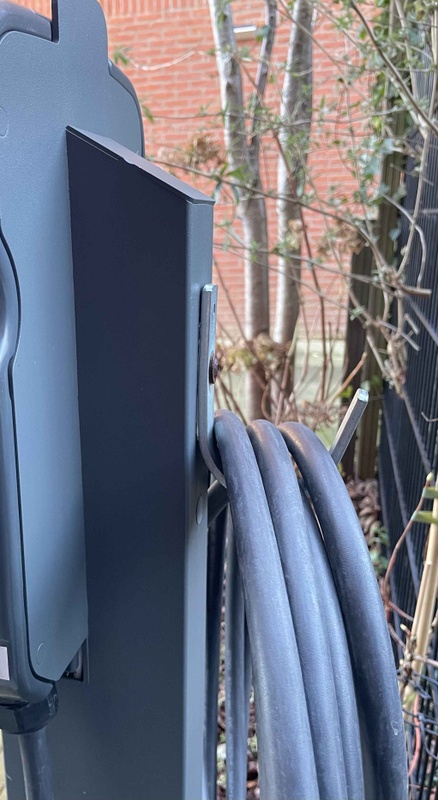

Goedemiddag, heb in deze thread gezocht maar kon hier niet iets op vinden.
Welke oplossing hebben jullie voor het ophangen van de vaste laadkabel bij een Alfen gemonteerd op een paal?
De paal die ik heb heeft een klein lipje dat de kabel vast zou moeten houden, maar natuurlijk is die veel te klein waardoor de kabel de hele tijd op de grond valt. Ik ben daarom op zoek naar een betere oplossing voor het ophangen van de kabel.

resistme schreef op dinsdag 28 januari 2025 @ 15:14:
Hallo, na een jaar succesvol te hebben gedraaid loop ik tegen het volgende aan.
Ik ben van internet leverancier geswitched en had een nieuwe router ontvangen. Ik dacht dat alles behalve HA via DHCP van me router liep dus HA aangepast en alles werkte weer als een tierelier. Wel fijn want vorige week is ook mijn tweede zoon geboren. Helaas kwam ik er later achter dat mijn laadpaal niet meer bereikbaar was.
Ik kon de laadpaal IP ook nergens meer terug vinden in mijn netwerk en heb eigenlijk geen idee wat ik een jaar terug aan configuratie heb gedaan. Uiteindelijk met een scanner gevonden dat hij volgens mij nog het standaard IP adres gebruikte als ik direct op de laadpaal kabel in prik.
Ik heb geen windows pc meer in huis maar via myeve ipad app for mac kan ik hem ook vinden onder dat zelfde IP adres. Echter als ik probeer in te loggen met als doel de IP range aan te passen naar mijn nieuwe router range lukt dat niet:
Weet iemand wat ik met deze error moet? Nog andere suggesties om hem weer in het juiste subnet te krijgen. Voor mijn KPN v12 router is hij onzichtbaar op het moment. Dynamisch laden is toch wel probleempje in de winter :)
Wat is het ip adres en in welk subnet zit deze?
Als je niet in dezelfde range zit zul je niet kunnen verbinden...
Ik denk niet dat je op ipad het ipv4 kunt aanpassen, dus het makkelijkst lijkt me dan dat je even een windows laptop leent van iemand.

izzet3838 schreef op dinsdag 28 januari 2025 @ 15:36:
Bedankt, voor je inbreng. Ik weet niet hoe het kan maar het gebruiken van de eve tool lijkt een nieuw IP te hebben getriggered waardoor ik hem nu weer zie binnen mijn huidige netwerk. Kortom paal had nog dynamisch IP. Was me reactie aan het aanpassen tijdens jouw reactie. HA pakt hem nog niet op. Denk dat daar nu nog iets fout gaat in de configuratie.

Coffee schreef op dinsdag 28 januari 2025 @ 12:25:
Hier blijft de kabel (7m) nochtans prima hangen op het lipje... misschien heb je teveel wikkelingen ?

r2504 schreef op dinsdag 28 januari 2025 @ 21:21:
Zelfs bij 1 keer wikkelen valt hij er regelmatig af 🥲
Om hem goed op te hangen moet hij minstens twee keer gewikkeld.
Zie:
Heb je de volle lengte nodig?
Wellicht gewoon een lus maken met een velcro strap?
Bij mijn dealer had ik bij het afhalen het volgende gezien, denk dat dit is wat je zoekt, maar persoonlijk zou ik gewoon een lusje maken met een velcro en zo de kabel inkorten.Afbeeldingslocatie: https://tweakers.net/i/E1iAKFgUQNNVLyd2H-gKM_KVYgw=/x800/filters:strip_icc():strip_exif()/f/image/Wq9Ujtasc72QxeGuHdY1OAHK.jpg?f=fotoalbum_large

izzet3838 schreef op dinsdag 28 januari 2025 @ 23:49:
Bij mijn dealer had ik bij het afhalen het volgende gezien, denk dat dit is wat je zoekt, maar persoonlijk zou ik gewoon een lusje maken met een velcro en zo de kabel inkorten.[Afbeelding]
Dat Velcro is geen gek idee, eigenlijk ;)
Die beugel voor de stekker zou bij mij niet werken denk ik, want ik heb een vaste laadkabel. De kabel komt dan uit de onderkant van de paal. Hij steekt wel in de voorkant als houder, maar ik wil niet telkens de beugel er af moeten halen om de auto te laden.

Coffee schreef op woensdag 29 januari 2025 @ 07:49:
Je kan die beugel ook met een klein parkertje in je socket houder schroeven......

  • lucky7
  • Registratie: Maart 2023
  • Laatst online: 06-10 08:51
Afbeeldingslocatie: https://tweakers.net/i/MBUmHpsFr5iE9Q9bQybEaoE2MY0=/x800/filters:strip_icc():strip_exif()/f/image/TomZWz3wv8Hhvi54otWHCWEe.jpg?f=fotoalbum_large
Hier idd ook gedaan. Schroefie, beugel. Klaar
Zie:
Voorzover ik kan zien, zou het lipje moeten volstaan indien je de kabel met minstens 1 of misschien zelfs 2 extra lussen zou wikkelen. Nu hangt die kabel daar toch zo'n beetje onhandig te bungelen...
  • Plenkske
  • Laatst online: 22:37
Volgens mij heb ik de kabel (7,5 meter) met 3 lussen eromheen zitten. Maar bij mij is volgens mij die lip anders, veel breder. Zal vanavond eens een foto maken. Blijft tot nu toe in ieder geval goed zitten.
