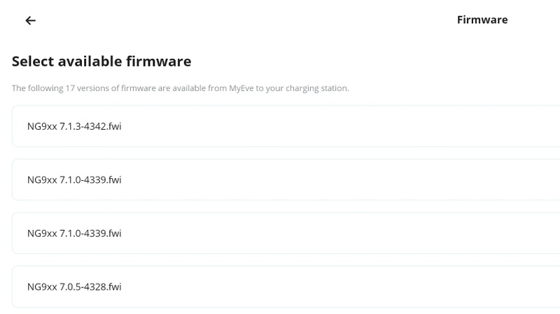

Yep, een beetje te snel op update geklikt in de hoop dat dit het downloaden van transacties in Eve Connect terug zou fixen (dat doet deze versie dus niet - tenminste niet icm de laatst beschikbare iOS versie van Eve Connect). Volgende keer toch maar beter de eerst release notes checken om te zien of het de moeite is.
Ik heb hem terug in mijn netwerk gekregen door te verbinden met mijn WiFi access point, maar via het bekabelde netwerk leek het alleszins niet meer goed te lukken.
  • Willy-Jan Prijs
  • Laatst online: 27-02 20:46
Willy-Jan Prijs schreef op zondag 26 januari 2025 @ 20:15:
Mijn laadpaal NG910 heeft sinds de firmware 7.1.0.4339 update continu last van een zwart scherm.
Mijn vrouw had het idee wanneer ze de auto van de laadpaal haalt dat dan het scherm op zwart gaat, maar dat weten we niet 100% zeker.
Heb er verder niet veel tijd aan besteed en een firmware downgrade uitgevoerd naar 7.0.5.4328 (hier kwam ik vanaf en had hier geen problemen mee).
Firmware downgrade gedaan van 7.1 naar 7.0.5 en daarmee geen zwart scherm meer gehad terwijl dit met 7.1 dagelijkse kost was.
Zie in de logging, nadat de laadpaal voor het eerst opstart na de firmware downgrade, waarschuwingen voorbij komen. vermoedelijk doordat ik in firmware 7.1 de toegang tot EVE Connect ingesteld had met een pincode terwijl dit in firmware 7.0.5 enkel kon met een wachtwoord.
Voor de rest functioneert alles weer prima.
Ik sla 7.1 even over :)

Wie heeft er 7.1.3. al geïnstalleerd ? Ervaring ?
Nog steed geen release notes online ....
thx!
  • h2s
h2s
Marcher schreef op donderdag 30 januari 2025 @ 14:58:
thx!
Bedoel je met 7.1.3 versie 7.1-4339?
In dat geval staan release notes al sinds de release online hoor (scrollen naar 2e tabel, want de eerste is niet up-to-date): https://knowledge.alfen.c...tform+(NG-910+%2F+NG-920)
Hier voorlopig zonder problemen in gebruik, op enkele kleine issues na:
  • ik moest hem 2x installeren voor hij er effectief opstond (ook gemeld door andere gebruiker)
  • de auto-dim functie van de display lijkt niet meer te werken, en is altijd 100%, ook al staat de optie autodim gewoon aan
Andere hebben wel al issues gemeld (zie hierboven).
  • Marcher
  • Laatst online: 17-08 16:28
h2s schreef op donderdag 30 januari 2025 @ 15:54:
neen, v7.1.3

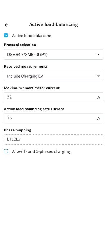

Vraag zoveel over zonneladen vermoedelijk, maar toch nog even een vraag daarover... Nu mijn panelen weer een dagje wat opbengen dacht ik, laat ik eens kijken of dat allemaal werkt (Via EVE Connect). Wat mij opvalt is dat mijn auto laadt met dezelfde opbrengst als de panelen (op moment van schrijven 4kW). Ik zie echter in de homewizard app dat ik van het net ook nog ongeveer 1,1kW afneem.
Ik had eigenlijk verwacht/was er van uit gegaan dat de auto zou opladen met dat wat ik anders het net op zou sturen. Het lijkt te gebeuren met dat wat de zonnepanelen leveren. Op zich is dat lood om oud ijzer, maar het voelt toch wat merkwaardig. Is dit conform verwachting, of zou het moeten werken op wat normaalgesproken 'de meter verlaat' ?
A donkey is a lonely bloke, he hardly ever gets to poke
  • dotcom87
  • Laatst online: 22:13
Ik ben nu weer aan het wachten tot de laadpaal gaat laden in 100% green mode, maar hij doet het niet...
Er is 1700 watt overproductie
Afbeeldingslocatie: https://tweakers.net/i/Bmc1GPtOp6_nddOPYisLGYiPERY=/x800/filters:strip_exif()/f/image/AYDS6YJgCvtnVyQqVLNJOfRJ.png?f=fotoalbum_large
Maar ik zie dat die overproductie over de 3 fasen verspreid is.
Ik heb een PHEV. Is er iets wat ik kan doen om de wagen toch te laten laden als er meer dan 1400 watt overproductie is?
Edit: heeft het iets met de "allow 1- and 3-phases" setting te maken?
Afbeeldingslocatie: https://tweakers.net/i/PR91nCMDV4i-bM15GUQcZgS1y-k=/x800/filters:strip_exif()/f/image/xS3WoOlzQ74IYzlTQ2caorUd.png?f=fotoalbum_large
[ Voor 25% gewijzigd door dotcom87 op 31-01-2025 11:28 ]

@dotcom87 , je hebt idd 1 fase charging nodig, 1400 is idd minimum om te starten op 1 fase

dotcom87 schreef op vrijdag 31 januari 2025 @ 11:15:
Je totale opwek is dan wel 1.72KW, per fase blijf je dik onder de 1.4 KW wat volgens mij het minimum is voor de Alfen om te gaan laden.
Ook al zou je dit naar 1-fase laden omzetten, dan nog zal de alfen niet gaan laden simpelweg omdat er op 1 fase ook nog geen 1.4KW beschikbaar is.
Bij opwek gaat je slimme meter wel intern salderen, dus als je op 1 fase 2KW teruglevert, en op een andere fase 2KW afneemt, zal je telwerk in je meter niet veranderen, maar je laadpaal houdt daar geen rekening mee.
Nothing is a problem once you've debugged the code

Ondertussen is er de update 7.1.3-4342, maar de changelog lijkt nog niet bijgewerkt....

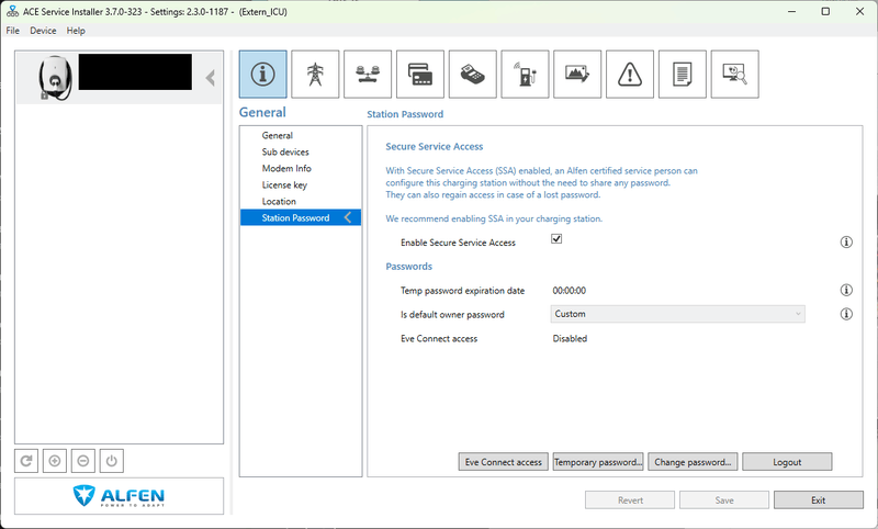

Ander vraagje. Ik heb een Alfen Even Single S-line al een aantal jaar prima draaien.
Ik heb deze nu bedraad via utp kabel, en ik lees deze uit met Home Assistant.
Ik zie alleen diverse inlog opties staan in de ACE installer, dat het me niet allemaal duidelijk is, wat waarvoor dient:
  • Station password - ik neem aan dat dat het password is dat ik gebruikt om met de ACE installer in te loggen op het laadpunt en met Home Assistant de gegevens uitlees?
  • Eve Connect Acces PIN - ik weet niet of die er met een latere update bij gekomen is, maar ik ken deze niet. Zie afbeelding, waar je die in kunt stellen. Het lijkt erop dat wanneer ik deze instel, ik de nieuwe Connect app moet inloggen met een PIN, als ik dit disable moet ik dan weer inloggen met het Station password.
  • Eve Wifi. Ik kan ook de wifi koppelen. Daar zie ik mijn thuis netwerk, maar lijkt me niet nodig die te koppelen, want ik heb al een kabel liggen. Bovendien vermoed ik dat mijn Eve geen wifi module heeft (gezien de bouwdatum).
  • In hetzelfde scher wordt ook nog over een access point gesproken, maar ik neem aan, dat wanneer ik geen wifi module zou hebben, ik ook niets met een access point kan doen.
Eve Connect Access pin:
Afbeeldingslocatie: https://tweakers.net/i/Ffhjb-3hFBFfM1ltsWPFdZ63f9E=/800x/filters:strip_exif()/f/image/MlDOFJEcNNtyKRobH66VMt6D.png?f=fotoalbum_large
Eve Wifi:
Afbeeldingslocatie: https://tweakers.net/i/5TCxwmUVV2ty74pUrMN7ADk6DjI=/800x/filters:strip_exif()/f/image/SYLXAT6w3LcOtFuBvA7KS5MB.png?f=fotoalbum_large

  • Plenkske
  • Laatst online: 08:29
bnwgraaf schreef op vrijdag 31 januari 2025 @ 12:11:
of is het nu eenmaal de beperking van de Alfen, dat er maar één client tegelijk ingelogd kan zijn?
Ja

Is dit serieus de logica van de Alfen? Waarom niet gewoon die 1,7 kW laden op 1-fase? Dat lijkt me hier prima passend. Ja, de fases onderling verschillen dan (ene levering, andere teruglevering, netto ~nul), maar dat saldeert de slimme meter in het telwerk wel, dus dat maakt niet uit.
  • NoFate
  • Laatst online: 22:36
JanHenk schreef op vrijdag 31 januari 2025 @ 15:20:
Hmm, hier ben ik ook wel benieuwd naar... Is de Alfen dan niet slim genoeg om 1400 van de 3 fasen (omvormer panelen) te nemen en dat op 1 fase te zetten?
  • dotcom87
NoFate schreef op vrijdag 31 januari 2025 @ 16:15:
Idd, ik wil gewoon dat hij dan begint te laden, niet dat hij wacht tot er op 1 van de 3 fases meer dan 1.4kW is...

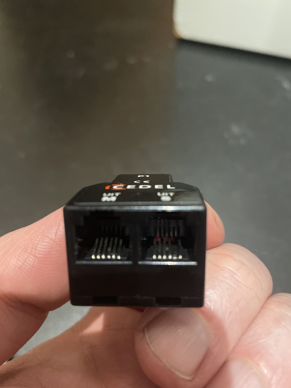

Beste, hier net Alfen single pro geïnstalleerd. Er over gewaakt dat ik de codes heb en nu de my eve geïnstalleerd. Helaas stel ik vast dat hij zegt dat zonladen niet gaat gezien geen slimme meter. Ik heb net de fiche in de p1 cedel splitter gezien en zie dat ze de zes aders hbb verbonden. In de paal ben ik vrij zeker dat er de juiste connector gebruikt is met 4 aders had het met installateur nog over gehad toen hij aan de paal bezig was. Maar aan de slimme meter was iemand anders bezig en daar ben ik niet gaan kijken. Kan dit de reden zijn dat de app zegt geen slimme meter te zien? Paal is wel nog niet gekeurd. Speelt dit ?
  • Transeurope
  • Registratie: Januari 2025
  • Laatst online: 03-03 20:12
Afbeeldingslocatie: https://tweakers.net/i/X0o7nfrn2rypI_iA0U7XQxjadng=/x800/filters:strip_icc():strip_exif()/f/image/bpjmCOHTo8XQKKGw4tizDIIC.jpg?f=fotoalbum_large
Afbeeldingslocatie: https://tweakers.net/i/klXVmhjZfa4klN4st9Ndh-KhoXY=/x800/filters:strip_icc():strip_exif()/f/image/VRbAmZvZYxnfS7FcgPzU6mhl.jpg?f=fotoalbum_large
  • Transeurope
Afbeeldingslocatie: https://tweakers.net/i/WvzQ_BPU-kWfMVyRviaU6TSGSu4=/x800/filters:strip_icc():strip_exif()/f/image/PuxUNmHOSRYMq57AanZiMkAJ.jpg?f=fotoalbum_large
  • Transeurope
Die cedel splitter heb ik gekocht omdat hij Alfen zou ondersteunen. In de M steekt home assistant. Gezien toen ik eerder home assistant in de S had steken toen ik de paal nog niet had, er niets werd ingelezen in HA. Ligt mijn probleem aan de cedel splitter of toch aan de fiche en gebruikte aders?
  • Puitv
  • Registratie: Juli 2023
  • Laatst online: 08:35
In het verleden heb deze splitter ook gebruikt met een Alfen en Home Assistant..ik dacht dat ik de master toen op de paal had aangesloten
  • Transeurope
Ik vrees dat het en de (teveel) aders zijn en de splitter. De slave lijkt een contact te missen of is dit normaal?
Afbeeldingslocatie: https://tweakers.net/i/vKX4ucADLiKkwtKkfKb0Njfd4Ow=/x800/filters:strip_icc():strip_exif()/f/image/QItLNUEwcwLccFzrpWBSARD0.jpg?f=fotoalbum_large
  • Transeurope
Heb het gevonden . Als bron data stond energiebeheersysteem Ipv Dsmr p1. Nu lijkt t te lukken met de Alfen in de slave. Kan alvast zonneladen selecteren en heb gekozen voor comfort en minimum 4.4 om schakelen tss de 1 en 3 fasen te vermijden. Had ergens gelezen dat dit beter was?
  • Transeurope
Of is dit ondertussen opgelost? Nl dat hij opschakelt op het moment meer fases mogelijk zijn terwijl hij eerder gestart is met 1?
Dit is een RJ12 stekkertje hier had een RJ11 op moeten zitten, RJ12 geeft veel problemen als het al werkt.
Dit soort splitters werken nooit, je zal toch echt iets beters moeten kopen.|
Je kan de lader gelijk in de P1 poort stoppen om te testen of het werkt buiten de splitter om.

Daveth schreef op zaterdag 1 februari 2025 @ 08:40:
En welke splitter raad je dan aan? Hij lijkt thans te werken hoor. Paal is nog niet gekeurd dus kan nog niet laden. Maar ik zie in de eve app toch waardes nu per fase. Best alsnog een rj11 op laten zetten dan? En welke kabeltjes te behouden en in welke volgorde?
Ok. Heb Luminus verwittigt dat ze alsnog dienen komen aan te passen en mijn werkgever gevraagd da factuur niet te betalen tot correctie.
Mvg,
  • Daveth
  • Registratie: November 2014
  • Laatst online: 17-08 19:31
Transeurope schreef op zondag 2 februari 2025 @ 09:14:
Mvg,
Let wel op dat ze een RJ12 naar je splitter doen, de RJ12 is een 6 aardig aansluiting waarvan de buitenste twee aders voeding zijn en deze heeft de splitter nodig.
Er zit behoorlijk wat verschil tussen de typen slimme meters in nederland/belgië daarom kan het zijn dat de splitter nog een extra voeding nodig heeft.
Vanaf de splitter naar de lader en in de lader moet het een 4 aderig RJ11 zijn (officieel heb je eigelijk maar 3 aders nodig want je het is alleen uitlezen dus het signaal gaat maar 1 kant op van de P1 naar de lader en niet terug)

Daveth schreef op zondag 2 februari 2025 @ 09:40:
Ok, maar dan is het eigenlijk ok. Ben er vrij zeker van dat in de paal een rj11 steekt. En de data komt ook door in de my eve app. Dus alsnog laten dan?
  • Transeurope
Wel ingewikkeld moet ik zeggen ik vraag me ook af hoe dat dan werkt als je aan paal kant op de kabel 4 aders verbonden hebt, daar wordt dan geen stroom doorgegeven. Maar de zes aderige aan splitterkant ontvangt dan wel stroom? En waarom? Is dat niet intern in de splitter d office doorgegeven tussen master en slave? Of waarom verbind je aan 1 kant zes aders en andere kant maar 4?

  • Transeurope
En kan iemand aub de loadbalancing eens tegoei uitleggen.
Kan de Alfen ondertussen vlot schakelen tussen fasen binnen een lopende sessie? Of toch maar instellen op minimum afname plus 4200w (dus 4400?).
En mocht hij ondertussen vlot kunnen schakelen dient in de my eve onder loadbalancing opladen in 1 en 3 fasen in menu geavanceerd loadbalancing aangevinkt worden neem ik aan?)
  • V_ger
  • Laatst online: 23:09
Transeurope schreef op zondag 2 februari 2025 @ 14:15:
Fasen schakelen tijdens het laden is echt overrated. Maak een keus (dat kan ook automatisch) voor je het laden start. Zowel de auto als de laadpaal stellen wisselen onder belasting niet op prijs. En je winst is echt minimaal.
LB werkt super simpel. Als 1 van de fasen boven het ingestelde max uitkomt, regelen alle fasen terug. Laadpalen doen niet aan scheve belasting over de fasen.
[ Voor 9% gewijzigd door V_ger op 02-02-2025 14:20 ]

Afbeeldingslocatie: https://tweakers.net/i/Uy34hwWANlPkFWcW8Hjrj4SXMPg=/x800/filters:strip_exif()/f/image/z3uFhXNq15SayfkZqIXdRZWv.png?f=fotoalbum_large
Afbeeldingslocatie: https://tweakers.net/i/d5Vrb_BLWt1qDVk6I9n444duG1Q=/x800/filters:strip_icc():strip_exif()/f/image/Uh0MRKTnFPEhtFQMaTpsUwbS.jpg?f=fotoalbum_large
Afbeeldingslocatie: https://tweakers.net/i/jDywpqSRed5elHXgZ5_qnX5B7Zo=/x800/filters:strip_icc():strip_exif()/f/image/uTuKHxP76cY8tArtq55a6Zbv.jpg?f=fotoalbum_large
Afbeeldingslocatie: https://tweakers.net/i/al7Maa8_CMI4X8G20lng7mrSITs=/x800/filters:strip_icc():strip_exif()/f/image/QoqQZTTtxhsIkSTUeP2TgLSS.jpg?f=fotoalbum_large
Afbeeldingslocatie: https://tweakers.net/i/d-00FV5pRfBdSEKIWVdi3E8zH1Q=/x800/filters:strip_icc():strip_exif()/f/image/IrTOOwkjOLuc5ms8OrazbxCI.jpg?f=fotoalbum_large
  • Transeurope
Dus instelling zoals hierboven is ok begrijp ik?
Als ik met deze instelling in de gewone app de stroom onder de 4200 zet en hij start op fase 1; en er komt zonnestroom bij dan gaat hij vanzelf een fase erbij nemen?
In de fiche van de p1 connector zie ik 1 kabel die niet verbonden is van de aders aan paal kant. Graag bevestiging of dit ok is. En die langs splitter zijde staat hierboven ergens, daar zitten ze alle 6 in de fiche. In de app krijg ik alle waarden binnen lijkt het van de slimme meter en deze komen overeen met de waarden in home assistent, maar ik wil zeker zijn dat de installatie ok is en gedoe naar de toekomt vermijden. Bedankt!
[ Voor 51% gewijzigd door Transeurope op 02-02-2025 14:53 ]

dotcom87 schreef op vrijdag 31 januari 2025 @ 22:04:
Hoe heb je dat logo gevonden/gemaakt? Want dat lukt mij maar niet!
Je kan in principe eender welke afbeelding hiervoor gebruiken, maar hieronder wat richtlijnen voor een zo goed mogelijk resultaat. Dat kan allemaal in Paint.
  • Maximale resolutie is 320x165, maar standaard wordt daar langs alle kanten nog eens een marge van 8 pixels afgetrokken. Best is dus een afbeelding te nemen met (of herschalen naar) resolutie 304x148. Is je afbeelding groter, dan zal Ace Installer deze herschalen en heb je geen controle over de uiteindelijke kwaliteit, dus best vooraf zelf al naar het juiste formaat omzetten.
  • Witte achtergrond (RGB[255,255,255]). Het logo is niet schermvullend, dus bij een niet-witte achtergrond heb je een witte rand rond je logo met gekleurde achtergrond
  • Opslaan als PNG bestand, zonder transparantie
  • Keep it small & simple. Maw, zorg dat het bestand klein is: < 20KB. Bij grotere bestanden (veel kleuren en complexe figuren) kan je een memory overflow krijgen. De exacte maximale bestandsgrootte heb ik nergens kunnen terugvinden.
  • Verbind je pc met Ace Installer rechtstreeks aan de laadpaal, ipv via je netwerk. Via je netwerk (en al zeker als de paal in een apart VLAN zit) wordt het logo niet altijd geupload (ook al zegt ACE dat de upload gelukt is).
  • Uitleg hoe je het logo installeert via de Ace Installer vind je hier: https://knowledge.alfen.c...on+via+the+back+office%3F MAAR in stap 6 moet je net WEL op 'Start upload' klikken ipv 'Create Image Update File...'. Dat is enkel nodig als je het logo plaatst via een backoffice.

Met 7.1.0 is de Alfen nu ook via WiFi bereikbaar. Er komt een nieuwe MYEVE uit, zodat je ook buiten je eigen netwerk de laadpaal bereiken kan. (Werkt nu nog niet.)
Inmiddels is 7.1.3 uit. Alleen in Eichrecht (nog) niet voor NL beschikbaar, zag ik een uitbreiding.

Transeurope schreef op zondag 2 februari 2025 @ 14:42:
Die instellingen staan nog niet goed. Max slimme meter moet op 25A (de aansluiting, 3*25A neem ik aan). De veilige stroom moet op 10A. Dat is de stroom die maximaal wordt gebruikt als de P1 verbinding is weggevallen.
Het vinkje onderaan kun je aanzetten. Met de Eve Connect op minimaal 4,2 kW stuur je dat je op 3fase laadt. Als je toch wilt schakelen tussen 1 en 3 fase moet dit vinkje aan staan, en bepaal je dat vanuit de app Eve Connect.
Op het 2e tabblad (power settings in ACE service installer) met de instellingen van de connector e.d. moet de maximale stroom op 16A staan
De aansluiting P1 werkt, mooi. Het zou zo moeten zijn: 6 aders van P1 meter naar splitter, 4 aders van splitter naar laadpaal. Eerder schreef je dat aan één kant 6 aders zijn aangesloten en aan de laadpaal kant 4. Maar op de foto zie ik volgens mij ook aan de laadpaal kant 6 aders aangesloten. Maar als het werkt, en je ziet geen foutmeldingen in de log (ACE service installer) dan is het volgens mij prima. Volgens de website van cedel moet de laadpaal wel in de M zitten (Master), maar dat kun je zelf checken.

  • Willy-Jan Prijs
Heb een firmware upgrade naar 7.1.3 gewaagd en dit leek een tweetal dagen goed te gaan.
Vanochtend kwam ik buiten en laadpaal scherm weer op zwart.
firmware via MyEve teruggezet naar 7.0.5 (Ace Installer laat firmware 7.0.5 niet meer zien).
