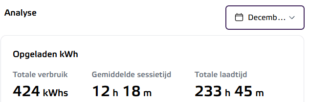

Heeft iemand al eens ooit gehad dat het laadstation andere waardes doorgeeft aan de backoffice dan dat hij daadwerkelijk heeft geladen?
De paal hangt nu sinds oktober te laden en tot nu toe stevast elke maand wordt er minder doorgestuurd richting Eneco dan de paal daadwerkelijk geladen heeft. Ik gebruik de paal alleen voor het laden van die specifieke auto inclusief pasje.
In oktober en november was dit ongeveer 10 kWh en in december was het zelfs 37 kWh.
Als ik de log uit Domoticz bekijk en die uit de Eve app komt die overeen, maar dat komt niet overeen met de Eneco waardes.

@rens-br bij mijn backoffice, 50five, is het exact wat ik in domoticz zie. Afgerond op 2 decimalen ipv 3 is het enige verschil.

Hier klopt ook alles , Luminus , backoffice via last mile solutions

@rens-br neen, dit vind ik heel bizar en dat zou eigenlijk totaal niet mogen.
Initieel dacht ik nog even "oh weer iemand die in de auto gaat kijken en dan op de meter en een verschil ziet" (lees: batterij kWh geladen vs door de meter gelopen) maar dat (wat jij meemaakt) zou nooit het geval mogen zijn.
Ook wel straf dat dit recurrent en uberhaupt enkelvoudig gebeurt want die transacties moeten normaal 1 op 1 geregistreerd worden. Als Eneco hier andere waardes op plakt dan vraag ik me af waar die vandaan komen.
Ik zou eens een export trekken en die over alle laadbeurten er langs leggen en dit terugkoppelen aan Eneco. Dit is echt bizar.

Heb het, nu in december, in ieder geval weten te pinpointen tot één laadsessie van 32 kWh die ontbreekt.
Nu blijkt er sowieso ook wel meer met de Eneco portal aan de hand te zijn, het overzicht wat je kan laden via de website is niet altijd 100% up to date of kloppend. Als ik de export van de website ernaast hou klopt dat wel, maar die waardes komen ook weer niet altijd 100% overeen met de waardes op de eneco website. Had het idee dat de oude portal wat beter werkte.

Net in ieder geval even gebeld met Eneco en ze gaan uitzoeken naar waar die ene laadsessie gebleven is.

Ik gebruik ook eneco als backoffice, en hun portal is redelijk bagger. Wat ik echter wel kan zeggen in 4/5 maanden is dat ook al klopt de portal niet, de afrekening wel (bij mij) klopt. Ze hebben recent een waarde toegevoegd op het dashboard van hoeveel je vergoeding is per periode. Als ik dat instel op begin- en eind maand, en deel dat over mijn prijs per kWh, dan komt dat vrij exact uit (afrondingsverschillen daargelaten) Ik doe wel altijd even een check of alles klopt met wat eneco opgeeft als sessies in de factuur, en tot op heden klopt dat.
Waar ik wel achter kwam is dat eneco met maandovergangen icm afkoppelen laadstation pas in de volgende maand factureert, dat zou nog een verschil kunnen opleveren met je eigen boekhouding (of zoals je die uit de Alfen logging haalt). Bijvoorbeeld een sessie begonnen om 31 januari en ontkoppeld op 1 februari, neemt eneco mee naar de factuur van februari, terwijl Alfen hem logt in de export van jauari.
Nadat ik vandaag nog een keer goed gekeken had klopte de waardes op de portal geen van alle, maar klopt de waardes in de afrekening wel allemaal. Behalve in december, daar mis specifiek één sessie.
Ja, dat viel mij inderdaad ook op. Dat maakt het soms ook lastig om zaken te vergelijken. Alfen (en dus Domoticz) ziet het realtime verbruikt. Terwijl Eneco de laadsessie met begin en eindtijd laat zien en de sessie pas opslaat als die is afgesloten. (wat opzich wel logisch is).

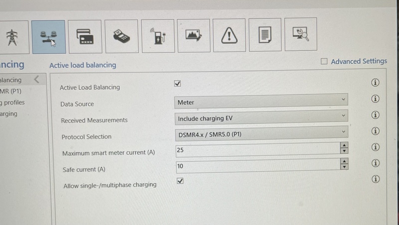

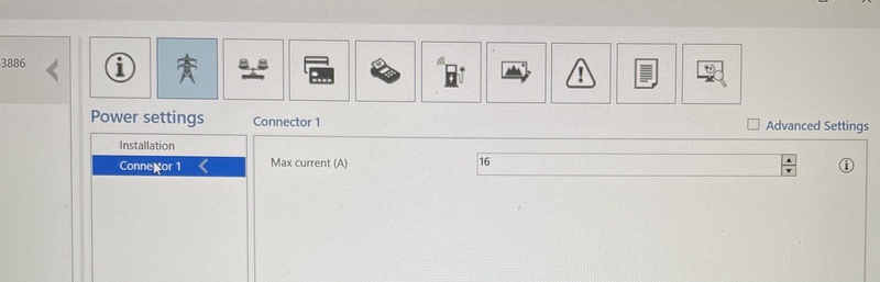

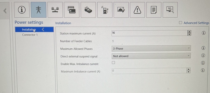

theo66 schreef op maandag 3 februari 2025 @ 08:05:
Die instellingen staan nog niet goed. Max slimme meter moet op 25A (de aansluiting, 3*25A neem ik aan). De veilige stroom moet op 10A. Dat is de stroom die maximaal wordt gebruikt als de P1 verbinding is weggevallen.
Het vinkje onderaan kun je aanzetten. Met de Eve Connect op minimaal 4,2 kW stuur je dat je op 3fase laadt. Als je toch wilt schakelen tussen 1 en 3 fase moet dit vinkje aan staan, en bepaal je dat vanuit de app Eve Connect.
Op het 2e tabblad (power settings in ACE service installer) met de instellingen van de connector e.d. moet de maximale stroom op 16A staan
De aansluiting P1 werkt, mooi. Het zou zo moeten zijn: 6 aders van P1 meter naar splitter, 4 aders van splitter naar laadpaal. Eerder schreef je dat aan één kant 6 aders zijn aangesloten en aan de laadpaal kant 4. Maar op de foto zie ik volgens mij ook aan de laadpaal kant 6 aders aangesloten. Maar als het werkt, en je ziet geen foutmeldingen in de log (ACE service installer) dan is het volgens mij prima. Volgens de website van cedel moet de laadpaal wel in de M zitten (Master), maar dat kun je zelf checken.
1/ kabel aan splitter zijde, die ik ondertussen in de M heb gestoken zitten ze alle zes. Ander uiteinde van de kabel is de bruin witte niet in de fiche , op de foto zie je dat hij rond de kabel is gedraaid.
2/ settings aangepast waarvoor dank. Toch straf dat de installateur dat niet juist zet van begin af aan. Hieronder de aangepaste foto’s. Kijken jullie ff mee aub?
3/ door op 4.4kw gaat hij met min afname op 3 fasen zitten zodat hij uiteindelijk d office binnen 3 fasen blijft. Mocht ik in de app deze min stroom afname lager zetten zou hij nu tijdens een laadsessie kunnen moduleren tussen de fasen. Correct? Doen jullie dit? Pro contra?
Fijne avond

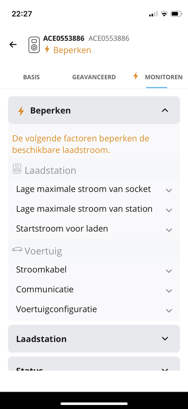

Als ik in de my eve app kijk zit er vanalles fout nu , stroom beperking

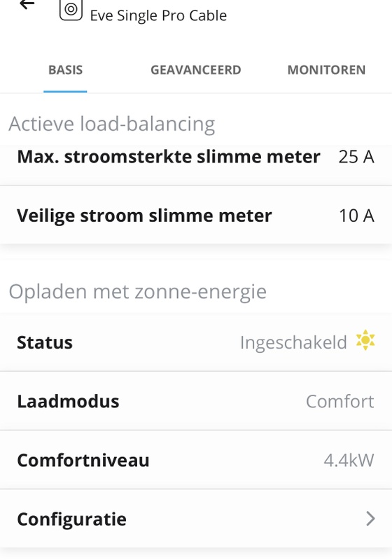

Transeurope schreef op dinsdag 4 februari 2025 @ 22:06:
Fijne avond
Settings staan volgens mij goed zo. 4.4 (of 4.2) minimaal maakt dat hij op 3 fasen blijft. Ik vind het niet fijn om hem te laten schakelen tussen 1 en 3 fasen afhankelijk van de hoeveelheid zon. Maar als ik dat toch wil dan wil ik dat vanuit de Eve connect App besturen.
Raar dat het niet werkt, kan het zijn dat de P1 data niet binnenkomt? Kan je in de log kijken (tabblad rechts boven aan, of 2e van rechts) of je daar foutmeldingen ziet op P1 communicatie?
( je hebt namelijk de safe current teruggezet van 16 naar 10, dat is goed, maar als de P1 data niet wordt ontvangen is dat nu ook een mogelijke beperking)
Eventueel even de splitter er tussenuit halen en kabel rechtstreeks in P1 om splitter uit te sluiten? Of laadpaal toch weer in de S van de splitter, want je gaf eerder aan dat het werkte
7772 BJ 1994 | NIBE S1155-6PC | Victron 3P 6K5 25 kWh | SE3680H 5920 WP O/W | VW ID4| Alfen Single Pro

De opladen met zonnestroom instelling stond om de een of andere reden terug uitgeschakeld. Deze terug op comfort gezet en nu is de beperking weg.

ALB ingeschakeld
Brontype slimme meter
Protocol DSMR4.x/SMR5.0 (P1)
Interface serieel
Transeurope schreef op woensdag 5 februari 2025 @ 12:36:
En staat bij je stroomleverancier de data flux open? Bij mijn fluvius kun je dit aanvragen (België)
Waar zou ik stroomleverancier moeten invullen :? Volgens mij is bovenstaande instelling niet nodig in NL.
De P1 meter werkt wel degelijk, mijn Youless krijgt de info gewoon goed door.
Maar als dit niet werkt bestel ik me een Home Wizzard, voor die 25 euro ga ik geen dagen puzzelen :P

Grolsch schreef op woensdag 5 februari 2025 @ 14:41:
ALB ingeschakeld
Interface serieel
Waar kijk je of je gegevens binnen krijgt? Bij 'monitoring' staat dat volgens mij niet. Er moet ergens 'Smart Meter Readings' staan, met daarachter een getal. Ik meen de waarde A, V en W.
En, ik had het eerst met een HomeWizard P1 lopen maar kreeg het niet aan de praat. :P Nu via de kabel perfect werkend.

@Aldmar ik zie het volgende
Via log files zie ik allerlei P1 meldingen zoals "Failed to parse propertye" en dan heel veel verschillende nummers
Maar ook zie ik P1 lost, in safe mode
Unable to communicate with P1 device
Bij monitoren zie ik onder P1 geen waardes:
Spanningen > Slimme meter
Stroom > Slimme meter
Vermogen > Slimme meter
Netwerkkwaliteit > Slimme meter

Grolsch schreef op woensdag 5 februari 2025 @ 15:53:
Tja, dan is er duidelijk een probleem met de aansluiting van je P1 meter.
Zoals reeds gemeld denk ik, probeer hem eens rechtstreeks aan te sluiten tussen je paal en digitale meter (trouwens hoeveel meter kabel zit er tussen ?)
Je instelling stond reeds op DSMR dus dat is prima... verder hoef je niets te doen.

r2504 schreef op woensdag 5 februari 2025 @ 15:59:
Ik heb hem rechtstreeks aangesloten op de P1 meter, dat hielp niet.
Er zit een meter of 10 maximaal tussen de meter en de laadpaal
Kabel is doorgetest met een kabeltester daar ligt het niet aan.
Het zijn RJ12 connectoren waarvan alleen de middelste 4 zijn aangesloten.

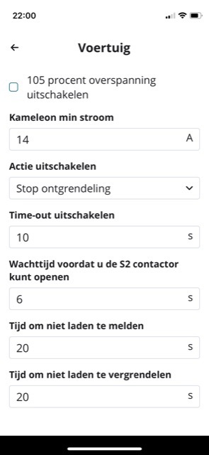

Ik heb in een opwelling mijn firmware geüpgrade naar 7.1.3-4342. Nu loop ik echter tegen het issue dat de Eneco eMobility backoffice instellingen weg zijn. In het logboek zie ik "missing server root cert". Na een telefoontje met Eneco krijg ik te horen dat ik mijn paal niet zelf met internet had mogen verbinden en dat het servicecontract (via lease) nu vervalt. Ze kunnen wel een monteur sturen om te helpen. Heb zelf geprobeerd de firmware te downgraden via de MyEve app maar dit lukt niet. Iemand advies hoe nu verder want kan nu niet meer laden want mijn laadpaal doet niets als ik mijn laadpas aanbiedt.

Ik heb op mijn box versie (7.1.3-4342) gezet vorige week.
Nu heb ik 2x mijn e golf geladen waarna mijn 12volt accu leeg was.
Ik denk dat het aan de firmware van Alfen ligt.
Weten jullie wat de veiligste versie van Alfen is om dit probleem niet te hebben?

Grolsch schreef op woensdag 5 februari 2025 @ 21:39:
Yup, zelfs de originele hw adapter en kabel. maar ook rechtstreeks op de p1 werkt het niet.
Ik ga nog 1 x proberen er nieuwe connectoren er aan te knippen rj11 ipv rj12, meer kan ik niet bedenken.
Ik ben maar begonnen met de makkelijkste connector, die in de meterkast.
En waarachtig, daar een nieuwe RJ11 connector aan (buiten in de laadpaal zit nog een RJ12 connector) en het werkt!! oOo oOo *O* *O*
Volgens mij geven niet alle slimme meters alle info door.
Ik zie in ieder geval de stroom (current) in A binnenkomen per fase en de vermogens in kW.
De voltages (Spanning) zie ik niet, maar die zie ik in mijn Youless ook niet, dus dat doet mijn meter denk ik niet.
Hoe belangrijk is de instelling Load Balancing Phase Connection instelling :?
En belangrijker, kan ik dit zien / controleren zonder dat ik de meterkast open moet trekken :?
Volgens mij laad een 3 fases laadpaal toch altijd evenredig met 3 fases? Met andere woorden het maakt niet uit welke fase eroverheen gaat, als 1 van de fases eroverheen gaat zakt het laadvermogen over alle fases. Of snap ik het niet goed?

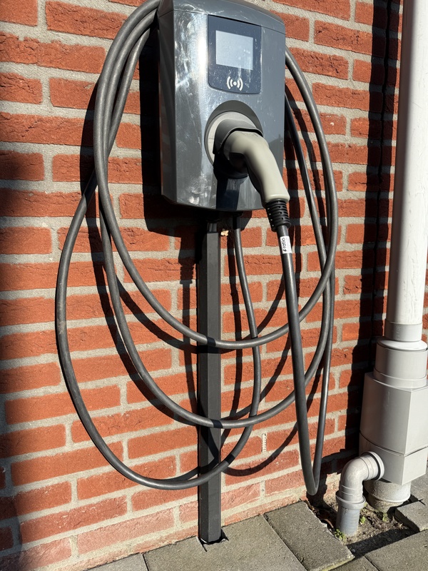

  • Bimmer
  • Registratie: November 2022
  • Laatst online: 09:46
Ik heb mijn bekabeling al klaar liggen in mijn garage (5x4+4mm² en 2x Cat 6) voor een Alfen laadpaal (Eve Single S-Line) Nu zoek ik firma of verkoper in België die mij deze kan leveren en eventueel aansluiten en activeren of een website waar deze te koop zijn en hoe deze te activeren enz. eventueel mag een ander merk maar moet vanaf de laadunit rechtstreeks met de p1 poort kunnen communiceren.
Alvast bedankt,
Rudy

  • slagroomsoes
  • Registratie: September 2021
  • Laatst online: 19:53

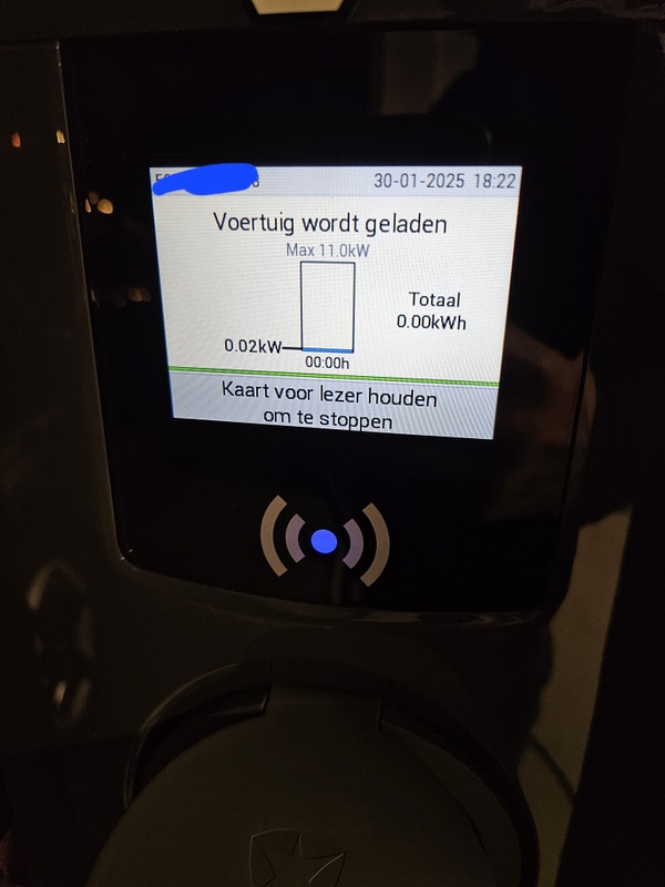

Vorige week is (vanuit de lease maatschappij) een Alfen eve single pro geïnstalleerd. Ik kon de laadpaal na montage niet direct testen want moest nog geactiveerd worden.
Na activatie bleek de paal niet te werken, start met laden maar komt niet boven de 0.02kw en stopt na een paar minuten vanzelf. Meerdere kabels en auto's geprobeerd.
Heeft iemand dit eerder gehad en wat was de oplossing? Ik heb de Eve connect app gedownload maar kan hier niets in zien/wijzigen. Monteur van 50five komt volgende week.
Afbeeldingslocatie: https://tweakers.net/i/DP9JeZuyK4Z93GFiE-0sTIRzZHY=/x800/filters:strip_icc():strip_exif()/f/image/UGNj5aXbIqVWW5IyjfcMBoEV.jpg?f=fotoalbum_large
  • NTiBhohoSJ66vgJ

Bimmer schreef op donderdag 6 februari 2025 @ 20:16:
Alvast bedankt,
Rudy
Is dit wat je zoekt?
  • NTiBhohoSJ66vgJ
  • Registratie: September 2020
  • Laatst online: 22:23
slagroomsoes schreef op donderdag 6 februari 2025 @ 20:59:
Misschien heb je wat aan deze post.
En de ALB (Active Load Balancing) werkt perfect, vandaag eens ff getest 8)

  • Laatst online: 03-03 20:12
Vandaag heel wat moeite gehad om mijn ev9 gekoppeld te krijgen. Leek wel of voertuig dadelijk zelf het laden afsloot. Had in de kia app 80% als plafond in gezet, maar nu mazr terug op 100%. Veel andere zaken kan je daar niet aanpassen. Hoe hebben jullie in eve app de voertuig parameters staan? Ik heb het nu zo staan en hiermee laad hij nu ook Afbeeldingslocatie: https://tweakers.net/i/owDmFxnmDFKpSsrBjLSKtRDnMOw=/fit-in/4920x3264/filters:max_bytes(3145728):no_upscale():strip_icc():strip_exif()/f/image/qKgBSYAChQiE3kQR9BBsJbx2.jpg?f=user_large

Tnx voor de beknopte handleiding, het is gelukt :P
Afbeeldingslocatie: https://i.imgur.com/uPJJJEw.jpeg
Afbeeldingslocatie: https://i.imgur.com/xD4IUdk.jpeg
Ik ben alleen nog niet blij met die 2 PVC pijpen die naar beneden gaan. Ik had ze eigenlijk binnenlangs willen laten lopen maar ik heb vloerverwarming in de ruimte die erachter zit en durf daar niet door de vloer te boren.
Maar eens een mooi koofje ofzo daarvoor maken, of hebben jullie nog betere ideeën :?

Grolsch schreef op zondag 9 februari 2025 @ 09:46:
Ik heb hetzelfde probleem, twee lelijke grijze buizen. Misschien dat ik zo iets ga plaatsen
https://www.kabelshop.nl/...-90724-i28214-t22922.html

Kan je ze spuiten (gewoon met een spuitbus verf, niet een hele compressor installatie) in een kleur die dichterbij de kleur van de muur is? Krant erachter en pffft pffft klaar? Hoeft ook niet helemaal egaal, misschien zelfs juist niet.
Ik weet niet of alle verf op pvc pakt en of je anders eerst een primer moet gebruiken.
Lijkt me wel de weg van de minste weerstand.
[ Voor 20% gewijzigd door V_ger op 09-02-2025 10:31 ]

theo66 schreef op zondag 9 februari 2025 @ 10:28:
Dat is ook een goede optie, ziet er beter uit dan 2 van die grijze buizen.
Ik heb ook al zitten te denken om een soort van "koof" te maken van Douglas, dit materiaal wordt ook gebruikt bij de carport (palen en boeien), denk dat dat ook wel netjes staat.
V_ger schreef op zondag 9 februari 2025 @ 10:29:
Mwah, vind ik ook geen fraaie oplossing.

Grolsch schreef op zondag 9 februari 2025 @ 10:31:
Gaatje boren achter de lader in de muur en dan de kabels via de spouw naar onder, paar klinkers eruit, terug door hetzelfde gat naar je kelder... Heb ik ook zo gedaan toen ik naderhand opbouwscreens heb geplaatst

Je had ze tegen de regenpijp knn leggen.
Een zinken pijp net de HWA. Of een koker in de keur van de laadpaal.
[ Voor 3% gewijzigd door Microstar op 09-02-2025 11:55 ]
Hier is een dergelijk profiel gebruikt bij plaatsing.
Afbeeldingslocatie: https://tweakers.net/i/B8FnKhrbpy_zVTVParuzd5KZvPo=/x800/filters:strip_icc():strip_exif()/f/image/QrbAalbaQYjMQSViUg5mjw0K.jpg?f=fotoalbum_large

Ik heb het gevoel dat die 20s spelen, mogelijk is dit tekort? Iemand een idee? Hoe zijn jullie instellingen bij voertuig. Vandaag terug geladen, eerste keer sluit voertuig dadelijk laden af, tweede keer lukt het.
Nice, goede tip.
Zou de strip van 3,3 cm breed niet voldoende zijn?

Ik loop tegen precies hetzelfde probleem aan (No NFC reader detected, switched off power on port #0). Downgrade naar 6.6.2-4312 geeft niet de oplossing. Zou het NFC board dan echt kapot zijn?
  • Transeurope
  • Registratie: Januari 2025
Transeurope schreef op zondag 9 februari 2025 @ 14:06:
Heb het nu op 2x40s staan en lijkt nu te marcheren .
