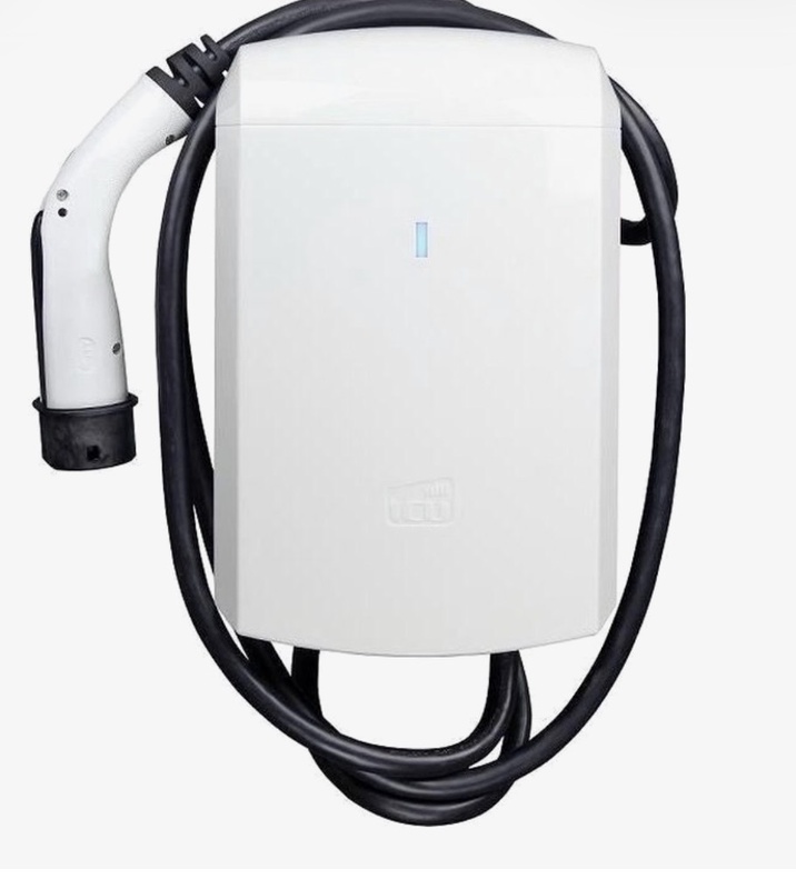

  • stijnos1991
  • Laatst online: 20:49
stijnos1991 schreef op maandag 23 februari 2026 @ 18:04:
Vandaag is mijn Alfen pro laadpaal opgehangen en gemonteerd door een elektricien. Hij werkt, maar nog niet volledig. L1 werkt niet, terwijl er wel voltage wordt gedetecteerd. De Tesla app zegt ook dat er een fase ontbreekt tijdens het laden.
Weten jullie waar dit aan kan liggen? Elektricien claimt dat de grondkabel goed zit, en goed gemonteerd zit. We hebben in de meterkast al wat omgeprikt om de fases te wisselen, maar dat blijft hetzelfde resultaat geven. 2 laadkabels geprobeerd...
Is er een fysiek defect in de laadpaal? Of kan dit nog iets anders zijn?
Dit hele verhaal van mij is helaas niet zo makkelijk opgelost. Ik heb een ticket ingeschoten bij Alfen, maar die weigeren mij te helpen (al betaal ik ze er graag voor) omdat de paal administratief nog op naam van 50Five zou staan? Alfen claimt ook dat ze geen monteurs langssturen bij particulieren, wat ik raar vind want er staat dat ze wel degelijk B2C verkopen doen. Ik heb de laadpaal overgenomen via Marktplaats inclusief (werkende) wachtwoorden, dus ik heb volledige controle over de laadpaal. Hoe 50Five hier nog aan gekoppeld zit geen idee, want de backoffice heb ik al veranderd naar tap electric ivm ERE.
Heeft iemand nog tips of adviezen hoe dit aan te vliegen? Ik heb ook gemaild / gebeld naar 50Five maar nog niemand te pakken kunnen krijgen. Ik betwijfel of die partij gemotiveerd is mij te helpen, maar wie weet.
Is er wellicht hier iemand bedreven in het nakijken van deze Alfen laadpalen? Mijn vermoeden gaat nog steeds uit naar een slecht contact, of wellicht een defect component.. laden gaat verder prima, maar L1 doet raar...
  • Theo74
  • Laatst online: 21-08 12:48
Je kunt in naar elektriciens in de regio zoeken en die vragen of zij ook ervaring hebben met Alfen laadpalen.
Wellicht vind je er 1 die de basale controles kan doen van zekeringen, verbindingskabel, aansluitingen, etc.
Als 1 hond vecht om een been, dan is hij zeker schizofreen.
  • HyperBart
  • Laatst online: 22-08 18:24
stijnos1991 schreef op vrijdag 27 februari 2026 @ 13:47:
Oef vervelend, kan me er wel iets bij voorstellen.
Dat 50five verhaal en hoe zij beheerder//aanspreekpunt is heb ik een paar posts eerder uitgelegd.
Je kan wel een transfer doen van het beheer, dan word jij of een andere grote leverancier de "service verlener". Alfen doet dat niet direct maar met intermediary parties.
Nu, voor de oplossing.
We zien dus duidelijk bij jou dat er op 3 fasen spanning binnenkomt maar in/na de laadpaal wordt er geen stroom gemeten naar fase 1.
Is het een laadpaal met een vaste kabel of met een socket?
Indien met een vaste: wat je kan doen is kijken op het punt waar de draden vertrekken van de vaste laadkabel of je op L1 L2 en L3 spanning meet.
Als dat het geval is dan is er een probleem met de kabel zelf en zit je met een draadbreuk of is er een probleem met de stekker die op de vaste kabel zit.
Als je op een van de de fase connectors echt geen spanning meet dan weet je dat het board/de laadpaal zelf geen spanning doorlaat op die fase en is de laadpaal defect.
Kort gesteld: elektrisch alles elimineren, dus op ieder punt in het traject gaan meten.
Indien met een socket kan je meten op de draden die naar de socket gaan maar daarna wordt het moeilijker om per segment uit te gaan meten. Koppel eerst even terug en dan komen we wel met een aanvalsplan.

  • S_Chief
Heb al even in dit topic gezocht, maar zonder succes dus hierbij maar de vraag: ik zie bij Charge24 de Single S-line met vaste kabel voor een redelijke prijs staan. Zit hier gewoon een socket in waarin de kabel is vergrendeld, of zit dit anders? Zou namelijk een socket willen zodat ik ook een langere kabel kan gebruiken. Versie met socket is helaas niet in de aanbieding, vandaar de vraag.
  • ed-win
  • Laatst online: 20-08 13:25
S_Chief schreef op maandag 2 maart 2026 @ 00:58:
Nee, "socket" is alleen om de stekker in te kunnen stoppen bij het opbergen van de kabel.
Kijk maar: Afbeeldingslocatie: https://charge24.nl/wp-content/uploads/Eve-Single-S-line-12-1-600x400.jpg
  • HyperBart
Neen neen, is totaal andere laadpaal.
