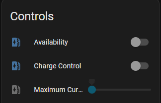

Iemand een idee over hoe OCPP met de Alfen Eve Single Pro Line te laten werken?
Ik heb in de ACE Installer de backend URL geconfigureerd naar ws://<home assistant IP>:9000 en in Home Assistant de OCPP addon geïnstalleerd. OCPP versie staat op 2.0.1 maar op versie 1.6 krijg ik hetzelfde resultaat. Firmware van de paal is 6.6.2-4312.
Hij ziet wel _iets_ van een verbinding maar ik kan de laadpaal niet bedienen vanuit Home Assistant. Alles is greyed out en de waardes updaten ook niet, bijvoorbeeld bij current export staat nu 0,0 terwijl de auto toch echt met 11kW aan het laden is. Voorbeeld:
Afbeeldingslocatie: https://tweakers.net/i/yQhlvVfbKW8QMOKmpUH4Dp8-cSA=/fit-in/4000x4000/filters:no_upscale():strip_exif()/f/image/VnAOudj2FCl9vSPDvWt0DaA1.png?f=user_large
Niets is dus aan te passen.

Arfman schreef op zaterdag 7 februari 2026 @ 21:46:
Kijk eens naar https://docs.evcc.io/en/docs/installation/home-assistant Werkt perfect en kun je veel meer mee.
Welk niveau van beveiliging heb je? En lukte de authenticatie (dit kun je misschien beter in de Alfen laadpaallogs nazien ipv in HA zélf)?

Verwijderd schreef op zondag 8 februari 2026 @ 10:43:
Security Profile staat op 0 (Default).
En volgens de Alfen logs lijkt alles goed te gaan (had hier net de OCPP integratie weer op Enabled gezet):
2026-02-08T11:46:58.812Z:INFO:comConnect.c:279:Connectivity state: DISCONNECT
2026-02-08T11:46:58.843Z:INFO:comConnect.c:279:Connectivity state: INITIALISING
2026-02-08T11:46:58.863Z:INFO:comConnect.c:279:Connectivity state: STANDALONE
2026-02-08T11:46:58.890Z:INFO:comConnect.c:988:Connecting wired to: ws://192.168.0.11:9000/LIB_416, prio #1
2026-02-08T11:46:58.902Z:INFO:comConnect.c:587:connection attempt 1/3
2026-02-08T11:46:58.910Z:INFO:comConnect.c:279:Connectivity state: INITIALISING
2026-02-08T11:46:58.929Z:INFO:comConnect.c:279:Connectivity state: WIRED
2026-02-08T11:46:58.945Z:USER:comConnect.c:365:wired connect
2026-02-08T11:46:59.132Z:INFO:websockets.c:445:Connected to Socket 192.168.0.11:9000
2026-02-08T11:46:59.144Z:INFO:websockets.c:2202:WS timeout: 10000 ms
2026-02-08T11:46:59.160Z:INFO:websockets.c:813:WebSocket upgrade successful
2026-02-08T11:46:59.175Z:USER:taskOCPP.c:464:Back office connection available
2026-02-08T11:46:59.210Z:INFO:db_transaction.:324:Added StatusNotification (SuspendedEVSE) for socket #1 at 0x0008f54c
2026-02-08T11:47:02.000Z:INFO:taskMaster.c:5362:Socket #1: next sample interval metervalue in 60 seconds
SuspendedEVSE is denk ik dat mijn auto op dit moment aangekoppeld staat maar niet aan het laden is, dat klopt.
Arfman schreef op zondag 8 februari 2026 @ 12:49:
Ik weet niet hoe het bij anderen geregeld is, maar mijn Alfen wordt voor de transacties aangestuurd via OCPP, maar dat is onafhankelijk van hoe de stroomsterkte wordt aangestuurd, want die laatste aansturing komt van mijn domotica (Loxone) en gaat over modbus. Geen idee wat daarvoor ooit in de instellingen werd aangepast.

Verwijderd schreef op zondag 8 februari 2026 @ 14:55:
Dat staat hier denk ik los van, dat zal onder Load Balancing - Active Balancing - Data Source staan. Daar staat bij mij "Meter", wat de P1 poort is.
Helaas bij mij ook nog steeds na een reboot van de paal als HA geen sjoege ...
Arfman schreef op zondag 8 februari 2026 @ 15:48:

Arfman schreef op zondag 8 februari 2026 @ 19:50:
Mogelijk zou dat kunnen, maar ik zou met deze addon in ieder geval waardes moeten kunnen uitlezen en de paal van available af moeten kunnen zetten? Letterlijk alles wat ik probeer werkt niet, zelfs niet de huidige temperatuur uitlezen, iets wat in ACE wel kan.
De ACE werkt allicht niet met modbus. M.a.w. het lijkt wel alsof de modbus bij jou om de één of andere reden niet werkt?
Even als check, weet niet of dit in jouw situatie is.
De modbus van de Alfen kan maar één connectie tegelijk aan.
Heb je nog een andere add-on (mogelijk de alfen add-on) draaien? Zo ja, zet die eens uit en probeer dan nog eens.
Ik had een soort gelijk probleem met EVCC en de alfen Add-on.
- leeg -

cue
Afbeeldingslocatie: https://tweakers.net/i/ySTZStMqRWEDXrf4X9sxiLLHhBg=/800x/filters:strip_exif()/f/image/rry8IctL7PXcvvGftWwpKJcA.png?f=fotoalbum_large
Dahm wat is het toch heerlijk om dit soort dashboards binnen een uurtje te bouwen samen met Claude Code :). Nu even wachten tot mijn dynamische energiecontract bij nextenergie actief is zodat ik die koppeling nog kan maken :).
