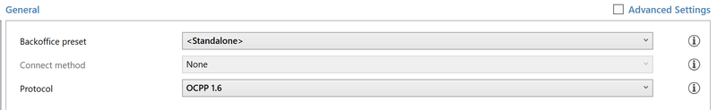

Vraag aan allen hier, als ik backoffice opgezegd heb, volstaat het dan om via service Installer tool de laadpaal in 'stand alone' te zetten, of behelst het meer werk? Ik wil uiteraard zelf de whitelist qua pasjes beheren.
Ja, je kan ook de sim eruit halen (even kap open, sim eruit, seal goedzetten, kap dicht)austin_77 schreef op woensdag 11 maart 2026 @ 14:31:
Heb hier 1 week geleden een mail naar Coolblue laadpalen mailadres gestuurd om mijn laadpaal uit de backoffice te halen en mij te voorzien van benodigde wachtwoorden (ik heb de voucher bij installatie gekregen en kan gewoon overal in qua beheer). Die switch naar 50five hoeft voor mij niet en ik gebruik de Alfen Single S pro privé. Nu is vorig jaar mijn verzoek hierop al eens beantwoord met 'dat kunnen we niet vanaf afstand, monteur moet langskomen en dat kost geld'. Ik snap dit software technisch, immers zodra ze de backoffice verwijderen, dan kunnen ze er zelf niet meer in, maar ergens is dit bizar.
Heb geen sim erin. Is met netwerkkabel aangesloten. In verleden gedoe met niet kunnen bereiken van backoffice en dan ligt de paal eruit (rode led).Heinemancp schreef op woensdag 11 maart 2026 @ 15:57:
Alleen op stand alone zetten is dan voldoende. Zorg wel voor gewhiteliste kaarten en de rest blokkeren ipv accepteren (zoals standaard)austin_77 schreef op woensdag 11 maart 2026 @ 17:01:

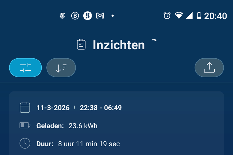

Hoe kom je erachter dat Eneco in de Slim laden stand stond?arjanhs schreef op donderdag 12 maart 2026 @ 06:08:
Het gaat bij mij wel een stuk beter nu ik weer terug naar deze versie ben. Maar kwam er ook achter dat Eneco in de Slim laden stand een van de oorzaken is waardoor er ook wordt gekeken naar de kosten die er op dat moent zijn. Ik laat hem voorlopig gewoon op deze versie staan.
Ajrna
Da's moeilijk vast te stellen zoveel tijd na de feiten, soms verliezen mensen toegang tot die portal of weten ze niet dat ze het geactiveerd hebben, behalve als je laadpaal "gek" doet en dus niet begint te laden of op moment dat je niet wil of verwacht.grotegok schreef op donderdag 12 maart 2026 @ 07:56:
Geen idee wat je achtergrond is om die vraag te stellen maar in alle geval als je problemen hebt sinds je wijzigingen doorvoert qua backoffice en wisselen of standalone zetten van de paal is het altijd een goed idee om eens een cperase te doen via de console van ACE.

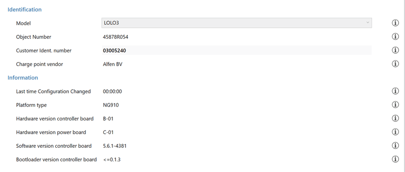

Dag iedereen,
Ik heb een aflen single pro van mijn vorige werkgever. Bij uitdiensttreding is iemand deze op standalone plug&charge komen zetten, er zit geen backoffice meer achter.
Nu 1 jaar later heb ik zonet een nieuwe elektrische wagen in ontvangst genomen en een laadkaart ontvangen via de werkgever van mobiliti+. Er wordt me verteld de kaart te whitelisten.
Ik heb de kaart met de id, paswoord en reset paswoord
Ik heb me met de laadpaal verbonden via Eve connect en in mijn enthousiasme de firmware update gedaan naar 7.3.0-4377.
Tot zover het goede nieuws, veronderstel ik.
Nu dacht ik in de instellingen te willen gaan en heb daarvoor de ace service installer gedownload, maar welke user id en wachtwoord heb ik hiervoor nodig? Ik heb online via het support center geprobeerd om een account aan te maken maar zit daar blijkbaar in een bepaalde error-loop qua login. Als ik me wil registreren krijg ik de melding dat mijn emailadres al gekend is, als ik via login mijn wachtwoord opnieuw wil instellen krikg ik een error.
Mijn vragen:
1) kan ik een kaart van een providor 'whitelisten' waardoor de gegevens voor facturatie extern aankomen?
2) indien dit enkel kan via de ace service installer, tips om daarop in te loggen?
Alvast bedankt en excuses indien deze vraag al meermaals gesteld is. Ik had wat aandachtzamer moeten zijn toen de technieker vorig jaar passeerde...

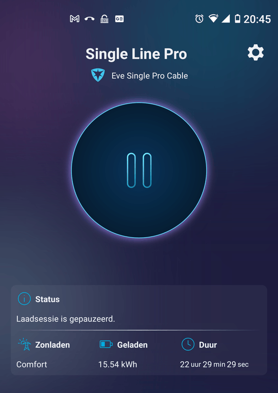

Dit kun je zien in de App van Eneco, de Eneco SlimLaden app. Hier kun je het slim laden ook uitschakelen en weer inschakelen.grotegok schreef op donderdag 12 maart 2026 @ 07:56:

Let hier goed mee op, het profiel lijkt soms toch nog "vast te zitten" of opeens spontaan te activeren.arjanhs schreef op vrijdag 13 maart 2026 @ 07:46:
Arjan
Het beste is om het beheer volledig stop te zetten vanuit die slimladen app, koppeling te verbreken en dan een extra cperase te doen via de ACE Service Installer.
Ja die ervaring had ik ook bij Eneco en daarom alles zelf maar gedaan. Ondanks het onderhoudscontract hebben ze er nooit updates op geplaatst in de afgelopen 6 jaar.
Na veel trial and error ben ik erachter. Er is ooit in mijn laadpaal een transactie verkeerd gegaan waardoor transacties niet werden afgerond (het is een privé paal). BIj het uploaden van de transacties kreeg ik dus vreemde errors. Alle transacties verwijderd, nu werkt het perfectWimploo schreef op vrijdag 13 maart 2026 @ 09:43:

Probeer dit eens om in te loggen in de ace installer. Als dat lukt, zou je je laadpaal moeten zien. Mits die natuurlijk met een lan kabel is verbonden met je pc/laptop.
En dan inloggen op de paal
Om in te loggen op de Alfen ACE Service Installer voor configuratie, moet je een persoonlijk account aanvragen via support.alfen.com. Hoewel sommige oudere documentatie een algemene gebruikersnaam (RadomskiR) en wachtwoord (fazuV6) vermeldt, is het gebruik van persoonlijke inloggegevens verplicht.

Er zit idd geen sim in en ik vermoed dat het een strategie is om klanten vast te houden zodat 50five meer aan de overname overhoudt.
Qua volgorde (ik wil namelijk niet met een laadpaal in error mode eindigen; lees vrouwlief moet geen hinder ervan hebben) van handelen;
1. zelf inloggen en standalone in Ace service installer activeren
2. Coolblue abbo opzeggen
of vergeet ik nog iets?
Klopt, je wil eigenlijk verzekeren dat je toegang hebt, alles van ocpp verwijderen, paal standalone zetten, opnieuw alles controleren, paal rebooten, nog eens controleren en dan zeggen tegen de provider “doei”.austin_77 schreef op zaterdag 14 maart 2026 @ 10:00:

@Daveth
Ik wil zo graag van die 50five club af! Ik heb 2 Shell palen, waaronder een Lolo3. Nu sta ik iedere keer dom met een pasje te kloten terwijl het m'n eigen paal is. 50five heeft de optie laden zonder pas uitgeschakeld. Zakelijk is het ook een drama. 6 maanden wachten tot je reactie krijgt op een vraag, en het antwoord is dan: we verwijzen je naar de FAQ.
Nadat ik een oudere versie van de service tool heb geinstalleerd wordt de Lolo3 gevonden. Als ik de firmware flash, verlies ik (hopelijk) het backend en heb ik een standalone werkende paal? Moet ik voor de zekerheid de simkaart eruit halen of kan men bij 50five sowieso nooit meer erbij?
En denk je dat deze tool ook mijn Home Advanced 2.1 paal kan bevrijden? Deze moet daarna wel een (andere) backoffice krijgen.

What?! Ik heb nooit geweten dat die Lolo’s van Alfen waren?
Dat is/was toch een eigen ontwerp/product van NewMotion?

Backoffice instellingen staan op het connectivity tablad bovenaan. Standalone is een preset optie als het goed is.fRiEtJeSaTe schreef op zaterdag 21 maart 2026 @ 11:07:

Ik wil zo graag van die 50five club af! Ik heb 2 Shell palen, waaronder een Lolo3. Nu sta ik iedere keer dom met een pasje te kloten terwijl het m'n eigen paal is. 50five heeft de optie laden zonder pas uitgeschakeld. Zakelijk is het ook een drama. 6 maanden wachten tot je reactie krijgt op een vraag, en het antwoord is dan: we verwijzen je naar de FAQ.![]()
Nadat ik een oudere versie van de service tool heb geinstalleerd wordt de Lolo3 gevonden. Ik zie bij elke firmware een A en B keuze, weet jij wat het verschil is en welke ik moet hebben? Als ik de firmware flash, verlies ik (hopelijk) het backend en heb ik een standalone werkende paal? Moet ik voor de zekerheid de simkaart eruit halen of kan men bij 50five sowieso nooit meer erbij?
Het is gelukt.
Mijn Lolo3 is bevrijd van 50five! Ik had firmware A nodig omdat ik een oudere firmware draaide. Moet ik nog iets doen zodat 50five er niet bij kan op afstand? Zijn er service wachtwoorden o.i.d. die ik moet verwijderen?

De Lolo is in opdracht van The New Motion ontwikkeld door Alfen. Het vormde de basis voor de Eve Mini wat later de Eve Single Pro-line is gaan heten. Gebruikt dus een vroege versie van NG9xx. Ook de EVBox BusinessLine was ontstaan vanuit Alfen als de Tulip. It's a small world..HyperBart schreef op zaterdag 21 maart 2026 @ 11:15:

LoLo zijn in twee versie uitgebracht, 1 met een NG910 (zelfde platform als van een EVE single) en 1 een of ander Chinees model.HyperBart schreef op zaterdag 21 maart 2026 @ 11:15:

Ze zijn hoe dan ook oud en Alfen ondersteund ze niet meer.

Nou eindelijk heb ik de stap ook genomen. Echter dit ging geheel vlekkenloos, een beetje buiten mijn verwachting om. Gezien de verhalen hierzo zag ik er wel een beetje tegenop. Draai nu op 7.3.0. De elektronen vliegen as we speak, door de paal richting de auto, dus tot nu toe helemaal prima.Reflow schreef op maandag 2 februari 2026 @ 20:14:
Ik heb toch maar de stap genomen, voelde me niet Tweaker waardig om te wachten haha. Dus ik zal je mijn stappen doorgeven voor de eerste firmware upgrade en toegang stoppen van backoffice.
Ik had de Backoffice preset eerst op "Standalone" gezet. Hierdoor verdwenen ook alle externe URL's die de backoffice erin heeft gezet. Ik heb alle URL's van de backoffices (waren er 2) over gekopieerd maar volgens mij kan ik dit niet zelf meer correct instellen. Er zijn nu meer velden die ingevuld moeten worden denk ik, plus dat er ook een wachtwoord wordt gevraagd. Dit wachtwoord is dan om verbinding te maken met de backoffice server.
Voor mij niet heel erg want ik ging toch de backoffice opzeggen, dus die zal ik eerdaags wel contacten. Echter ben ik wel benieuwd of de backoffice mij contact dat ze geen verbinding meer hebben met mijn paal
Succes voor degene die nog moeten upgraden! En bedankt voor de reacties
Graag gedaan! Die van mij draait ook zonder backoffice op de laatste firmware. Loadbalancing aangesloten. Mooi plaatje van Euro 95 E5 op het display, en een gratis shell pasje aangevraagd om mijn laadpaal te beveiligen met een token, zodat ik alleen ik er kan opladen. Werkt top!Xtremebase schreef op maandag 23 maart 2026 @ 22:10:

Gewoon op stand-alone zetten in de ACE installer... kan je in dit forum tig keer vinden ;-)
Logo kan je eraf halen met de ACE installer.

Ik heb nog een eerste generatie lolo3 hier hangen met dus inmiddels 50five als backoffice. Maar sinds vannacht communiceert deze niet meer met de backoffice van 50five. En support is inderdaad treurig. Weten we iets van dat er einde aan deze comm module in het verschiet ligt?
En als ik van ze af wil een de firmware tool ga gebruiken, heeft deze oude dan nog wel beheer via iets lokaal?

Heeft iemand enig idee waarom mijn transacties niet worden afgesloten bij het afkoppelen van mijn auto?
Voorheen was dat wel het geval, echter gebruik ik sinds kort EVE Connect met Schedules. En nu lijkt alles 1 grote transactie te zijn.
/f/image/pNPA1ZuEQrYvp9kmytDzn2ZX.png?f=fotoalbum_large)

Vanochtend mijn auto pas weer aangesloten nadat hij een hele nacht eraf was geweest. Dus ik zou verwachten dat hij dan weer een nieuwe transactie start, en weer opnieuw begint met tellen.
Ook bij de transacties zie ik nu niks sinds de 21ste, omdat de huidige transactie nog actief is.

Ik heb dat ook al geruime tijd. Geen idee of het gerelateerd is aan het gebruik van Schedules (die ik ook gebruik), maar een oplossing is het verwijderen en opnieuw installeren van EvE Connect App.palawan schreef op donderdag 26 maart 2026 @ 19:55:
Ik zag net een actieve transactie van ruim 337 uur (~11 maart) en onder inzichten zag ik alleen oudere transacties t/m 11 maart:

Na verwijderen EvE Connect en opnieuw installeren:
Toch wel erg vreemd dat het nodig is om opnieuw in die app in te loggen... volgende keer maar even testen of alleen de Cache data verwijderen genoeg is
Ik heb de laadpaal naar standalone kunnen zetten.Heinemancp schreef op vrijdag 27 maart 2026 @ 08:38:
Google en de Alfen Knowledge base kunnen best helpen hier
