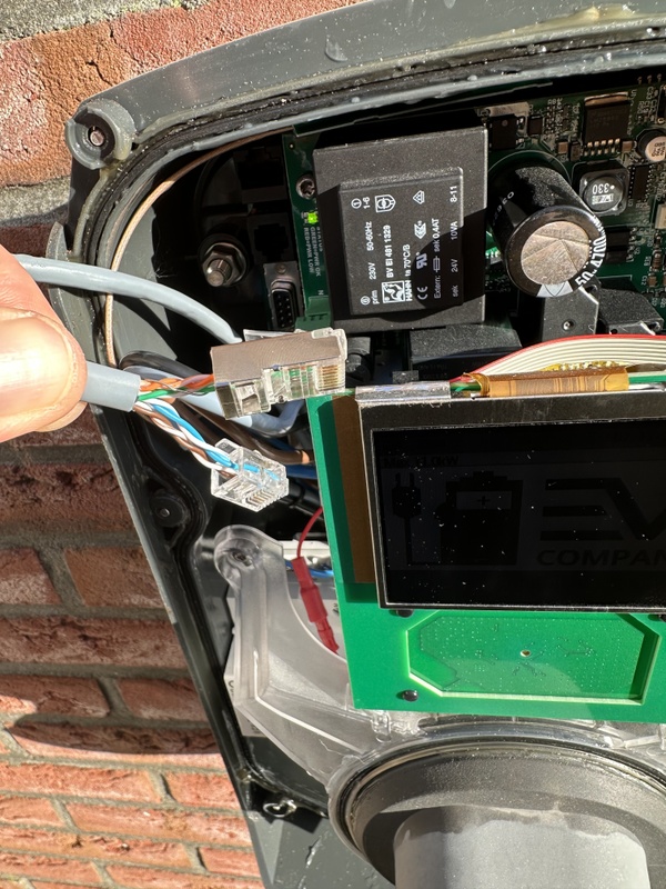

Fouadz schreef op vrijdag 9 januari 2026 @ 16:13:
Ik zit met hetzelfde probleem. Heb jij misschien de kleurcode en kun je aangeven op welke pinnen ik deze moet aansluiten op de RJ11/12- en RJ45-connector, zodat ik dit ook kan uitvoeren op mijn Alfen-laadpaal? Alvast bedankt!
RJ45: oranje-wit/oranje/groen-wit/leeg/leeg/groen/leeg/leeg.
RJ12: 4 overige aders ‘straight’ aangesloten op de middelste 4 pinnen.
Tegenwoordig heb ik de P1 poort niet meer in gebruik omdat ik de paal compleet via IP aanstuur en is dus de RJ45 weer ‘normaal’ aangesloten met alle 8 pinnen (ondanks dat 100Mbps maar 4 pinnen vereist).

MisteRMeesteR schreef op vrijdag 9 januari 2026 @ 16:21:
Oké, super, dank je wel! Dan ga ik dat eens proberen.
Zoals onderstaand:
RJ45: oranje-wit / oranje / groen-wit / leeg / leeg / groen / leeg / leeg
RJ12: de 4 overige aders straight aangesloten op de middelste vier pinnen:
leeg / blauw / blauw-wit / bruin-wit / bruin / leeg
Hoe bedoel je “via IP aansturen”?

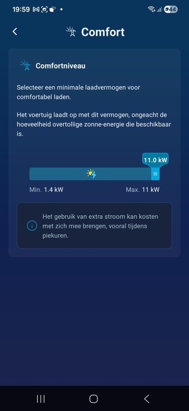

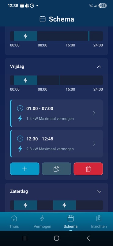

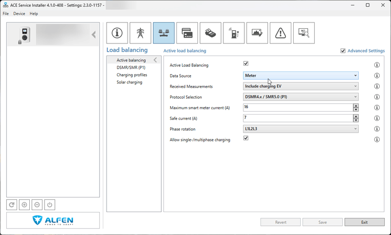

Hallo, ik heb een Alfen Eve Single Pro 3phase T2 (firmware versie 7.3.0-4377) verbonden via mij thuisnetwerk + de P1 poort naar de slimme meter
Alles werkt (comfort laden, Groen) maar wanneer ik een schema instel en vervolgens mij auto connecteer en badge, dan start hij niet met opladen op het ingesteld schema. Hij blijft op "wachten op vermogen" staan
Afbeeldingslocatie: https://tweakers.net/i/zbkvHv7P-uXA4ZjeM92upE8O7tU=/x800/filters:strip_icc():strip_exif()/f/image/J1YBI7uODuWOG8BXKAjdrlE2.jpg?f=fotoalbum_large
Afbeeldingslocatie: https://tweakers.net/i/AEU7rX1TsAchmoqA3JNRld361FI=/x800/filters:strip_icc():strip_exif()/f/image/ZySgPeyL7Ol9YjApILqNZyAu.jpg?f=fotoalbum_large
Afbeeldingslocatie: https://tweakers.net/i/-rNu7tNiiN8ApW_h4tLZud97BOk=/x800/filters:strip_icc():strip_exif()/f/image/bD48WnQKdAyVzg1wcGKohulT.jpg?f=fotoalbum_large
Afbeeldingslocatie: https://tweakers.net/i/N1ITWUuoqxvruBbczblwvoe0-5c=/x800/filters:strip_icc():strip_exif()/f/image/sFjsxHrLSGvfv9WVLYKBBSeV.jpg?f=fotoalbum_large
Afbeeldingslocatie: https://tweakers.net/i/JIDuRqwtEnWSSD2frfeXzdq0fUc=/x800/filters:strip_icc():strip_exif()/f/image/odESAF7Ihnml7SUDBaav4nXD.jpg?f=fotoalbum_large
Is er mss een setting die aangepast moet worden in de myEve app?

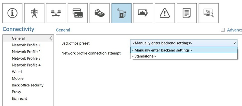

Kris schreef op maandag 12 januari 2026 @ 17:42:
Dat staat aan. Dit geeft weer wat hoop. Nu Alfen overtuigen dat ze mij toegang geven ipv een beheerder.
Bij sommige profielen is er een backup verbinding met de Eneco backoffice via LAN/Ethernet zonder TLS. Dan werkt het onderstaande om tijdelijk het wachtwoord te wijzigen.
Hierbij onderschep je het backoffice OCPP-verkeer om vervolgens een OCPP commando te sturen om een tijdelijk wachtwoord aan te maken. Dit is niet permanent en zou ik alleen als laatste optie gebruiken.

venom035 schreef op vrijdag 16 januari 2026 @ 15:32:
Ik had een soort gelijke ervaring, en een reboot na settings wijzigen deed bij het toen oplossen.
Maar bij mij had de lader dan ook helemaal geen vermogen op de plek van 11kW bij jou.

luigi87 schreef op vrijdag 16 januari 2026 @ 16:41:
Ik heb de laadpaal al meerdere keren herstart maar het probleem blijft. Welke firmware versie heeft u mss?
  • luigi87
  • Laatst online: 21:51
luigi87
Domotica Fanaticus
venom035 schreef op vrijdag 16 januari 2026 @ 17:09:
Ik heb momenteel firmware versie 7.3.0-4377 op de Alfen Eve single pro 3PH T2
Normaal laden werkt wel?

luigi87 schreef op vrijdag 16 januari 2026 @ 19:34:
Dus we hebben allebei dezelfde firmware 7.3.0-4377. Normaal laden werkt perfect, zowel Comfort als Green (bij uitsluitende zonne-energie kijkt hij via de P1 poort van de slimme meter of er genoeg vermogen is).
Bij mij is de laadpaal eigendom van mijn werk (Eneco ook al gebeld of zij mss een instelling moeten wijzigen), ik weet niet of jij mss ook in dezelfd situatie zit.
Zou het mogelijk zijn om even te kijken naar de "Vermogens instellingen" staat deze bij jouw op 11.0 kw en "Opladen met zonne-energie" aan, wanneer "Opladen met zonne-energie" opstaat, staat de "Comfort" dan ook op 11 kw.

ik zou eigenlijk willen dat hij 's nachts maar oplaadt tegen 1,4 kw

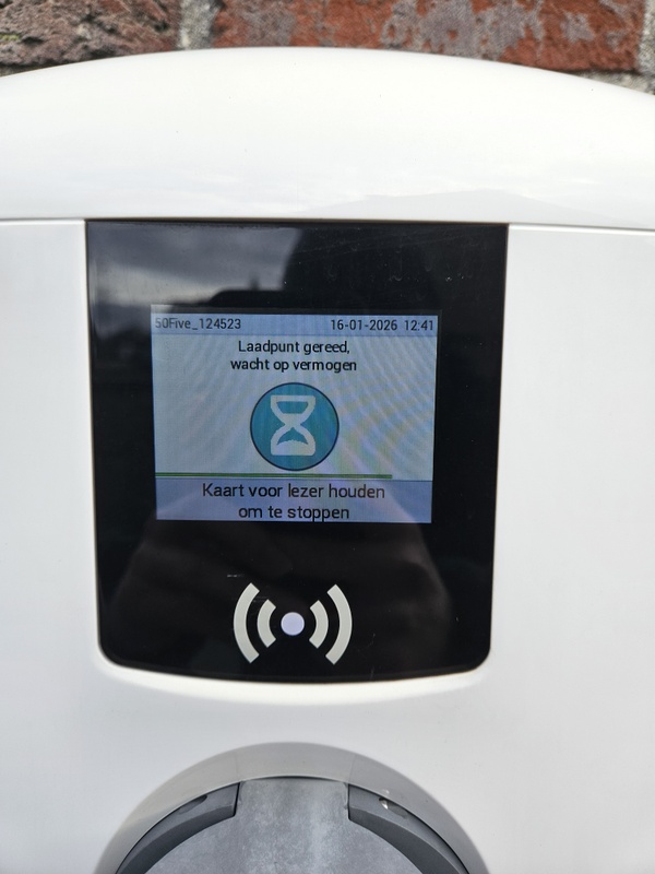

speedycon10 schreef op woensdag 7 januari 2026 @ 21:39:
Ik had hetzelfde probleem dat de laadsessie gepauzeerd werd met 1.4kW. Zet hem niet op 1.4kW maar bijv op 1.6kW. Was bij mij afdoende.
Helaas, vanaf 1.4 stap voor stap verhoogd totdat de laad begon met laden (2kW) en toen ging het vermogen direct richting de 4kW.
Eén fase lijkt ondanks de instelling niet te werken.

venom035 schreef op vrijdag 16 januari 2026 @ 20:03:
Hier is de paal geplaatst door mijn werkgever, maar daarna in volledig eigendom van mij.
Wel met een backend erop actief voor de facturatie van laden met de zakelijklaadpas.
Vermogens instellingen" op 11.0 kw, maar bij staat het Opladen met zonne-energie uit.
Ik stuur dit deel en de hele laadpaal aan met EVCC.
Dus laadpaal is simpel, en de inteligentie zit in EVCC ( laden op zonne energie/ goedkoop laden/ planner etc.)
Kan deze setting helaas dus niet voor je testen op mijn paal.

ik had vandaag even tijd om wat te testen en blijkbaar als ik de auto wil opladen via het "schema" moet het maximaal vermogen hoger zijn dan 4 kw (wanneer ik hem lager zet blijf hij op "Laadsessie is gepauzeerd"). wanneer ik zonder schema wil laden tegen 1.4 kw kan dit via Comfort of Groen zonder probleem
Afbeeldingslocatie: https://tweakers.net/i/BXHzRX4R8lhAiSoIv1fHHgmA9q8=/800x/filters:strip_exif()/f/image/kIUFjI2dK1pTB1g9sTIGQSCR.png?f=fotoalbum_large
weet iemand toevallig of er in de ACE Service Installer, waar de settings staan voor het "Schema" opladen?

Dit kan zowel cat5(e) of cat 6, nadien kun je met de app "Eve Connect" bij vermogen "Groen" kiezen om enkel op zonne-energie te laden

1 UTP kun je prima splitsen in een 100Mbit netwerkkabel en P1 aansluiting.

Ik heb hetzelfde. Skoda met sw 3.8. Auto valt in storing als er via de paal een schema actief is. Via auto zelf werkt het wel.
venom035 schreef op vrijdag 16 januari 2026 @ 15:32:[/b]

Je kan de kabel voor de P1 gebruiken als LAN kabel en de lader zo instellen dat de P1 meter via het netwerk wordt uitgelezen. Dan is er geen kabel verbinding tussen de lader en de P1 nodig. Je zal alleen RJ45 stekkers aan de LAN kabel moeten (laten) maken.
E.e.a. staat uitgebreid beschreven in dit topic.
Dat heb ik ook gedaan en het lijkt te werken. Geen errors in ieder geval.

Exact zelfde probleem, zelfde sw, ook bij eneco, ik laadde vroeger ook enkel aan 1.4kw en nu wacht hij alleen maar op vermogen tot ik boost in gang krijg. Problemen zijn er bij mij pas gekomen nadat ik myeve app heb gekoppeld, vroeger daar ook al problemen mee gehad eigenlijk. Heb je al een fix toevallig?

venom035 schreef op zaterdag 17 januari 2026 @ 15:10:
Bij mij werkt 1.4kW uberhaupt niet. Vanaf 2kW begint het laden en dan direct op 4kW.

Ik heb een Alfen Single S line (zonder vaste kabel).
Ik vroeg me af of er een mogelijkheid is om de kabel wel in het Alfen station te laten zitten (in een locked state), zodat ik alleen de kabel in de wagen hoef te steken. De poort van het Alfen station is zeer stroef. Met regelmaat krijgt mijn partner de laadkabel niet volledig in de poort, waardoor de sessie niet start en ik foutmeldingen in de app van mijn wagen krijg.
Dit werkt hier al sinds de aanpassing naar behoren!
Ik heb wel een tijdje een probleem gehad, er stond een timeout in waardoor laden op schema niet goed werkte, deze timeout heb ik op 0 seconden gezet en toen werkte het wel.
Waarom dit ineens een probleem was geen idee, maar wellicht goed om te weten.

Ik wil binnenkort een Alfen Single S-Line of Pro-line aanschaffen via Marktplaats. Is er nog iets waar ik op moet letten bij de aanschaf? Bij de installatie komt er ook een RJ45 kabel richting de laadpaal. Is dat genoeg om load balancing en laden op zonnestroom te realiseren? Het is me niet helemaal duidelijk hoe deze laadpaal p1 info binnenkrijgt.

stijnos1991 schreef op donderdag 22 januari 2026 @ 20:42:
- Wachtwoorden
- Welke opties of licenties zijn erbij
Het beste is twee utp kabels, 1 voor netwerk en 1 voor P1/loadbalancing
7772 BJ 1994 | NIBE S1155-6PC | Victron 3P 6K5 25 kWh | SE3680H 5920 WP O/W | VW ID4| Alfen Single Pro

Hallo,
Ik heb al even gezocht maar helaas nog geen oplossing voor mijn probleem gevonden. Ik heb een Alfen eve single pro-line laadpaal, ik heb zelf via de ACE Installer de firmware bijgewerkt naar de laatste versie (7.3.0-4377), ik heb ook de laatste versie van de ACE installer geïnstalleerd staan. Ik heb de laadpaal al een jaar of 6 in bezit en d.m.v. het splitten van de p1 kabel heb ik hem op het netwerk aangesloten.
Nu het probleem. Ik wil switchen van backoffice (zit nu bij evcompany maar wil overstappen naar TAP electric.) Volgens het stappenplan zou je hiervoor gebruik kunnen maken van de Tap Electric backoffice preset in de ACE Installer. Echter is die lijst bij mij leeg. Ik heb begrepen dat de lijst met presets normaal gesproken automatisch gedownload zou moeten worden maar dat gebeurd dus niet.
Ik heb de ace installer ook nog op een andere laptop geïnstalleerd maar daar gebeurd hetzelfde. Als ik kies voor check for updates (terwijl ik verbonden ben met de laadpaal) komt de melding dat ik up to date ben.
Heeft iemand hier enig idee hoe ik de presets toch binnen krijg? Via de My Eve app zie ik overigens wel de juiste presets maar ik doe dit soort dingen het liefst via de ACE installer.

p1 gaat toch over een 6-aderige kabel? Een RJ11? Bij mij komt de paal in de tuin, ver van de meterkast af. Ik lees in de docs wel iets over uitlezen van een homewizard P1 meter. Of doel jij op het 'tunnelen' van het P1 signaal over UTP o.i.d.?
  • helm71
  • Laatst online: 22-09 14:23
stijnos1991 schreef op donderdag 22 januari 2026 @ 21:27:
P1 is 4 aders… 100mb netwerk ook.. utp is 8 aders, dus splitsen kan.
Maar als je toch draad moet leggen zou ik er gewoon twee leggen..
  • theo66
  • Registratie: Februari 2018
  • Laatst online: 21:44
theo66
NIBE S1155-6
P1 moet je op Alfen idd met 4 aders RJ11 aansluiten. De afstand die je kan overbruggen is beperkt. Ik gebruik zelf een P1 splitter van cedel, specifiek voor Alfen. Ze hebben ook oplossingen voor langere afstanden.
Het kan met 1 utp kabel die je splitst (dit forum staat er vol mee) maar als je toch bezig bent is 2 kabels handiger.

Pierik schreef op donderdag 22 januari 2026 @ 21:10:
Hallo,
Nieuwste service installer al gedownload?
Bij opstarten kan je kiezen voor "downloaden presets" incl het aantal nieuwe die beschikbaar zijn. Mogelijk dat een huisgebonden / laptop verbonden Firewall het contact met de ftp-omgeving van de presets tegenhoud?

Waarom ligt iedereen toch te prutsen met die P1 kabel en splitters... gebruik de kabel gewoon voor ethernet (geen afstand of stabiliteitsproblemen) en koop je een Homewizard P1 meter (welke je kan vinden voor 25 euro).
MT Venus E 3.0 | HW P1 | UDM Pro | BMW iX3 | Alfen Single Pro | HA | evcc
  • La1974
  • Laatst online: 08:15
r2504 schreef op vrijdag 23 januari 2026 @ 13:10:
En je load balancing dan?

La1974 schreef op vrijdag 23 januari 2026 @ 13:37:
Dat kan ook via HomeWizard P1 via LAN. Dan komt je P1 signaal via je homewizard dongle, en niet meer via de P1 poort.
Wellicht omdat het overgrote deel van de Alfen laadpalen door een laadpaal-leverancier worden geinstalleerd, en die sluiten standaard geen LAN poort aan want de communicatie verloopt via het mobiele netwerk. Zelfs een P1 kabel aansluiten doen ze vaak alleen als de P1 poort op je meter vrij is, en de afstand niet langer dan X meter.
Een CAT5E kabel splitten in 100M Ethernet en de overige aders gebruiken voor de P1 poort is er al helemaal niet bij.
Als je achteraf toch vanaf je eigen netwerk met de paal wilt babbelen, zal je iets moeten verzinnen, want je leverancier doet verder niks meer, voor hun werkt de paal naar behoren.
Nothing is a problem once you've debugged the code
Tja, je introduceert toch weer 2 extra "potential points of failure" wifi en je HW P1 meter. Dus ik zie het als een prima workaround als je niet anders kan, maar anders heeft mijn voorkeur toch echt gewoon een directe P1 verbinding.
  • Pierik
  • Laatst online: 16-10 23:45
Pierik
I'll be back!!!
Heinemancp schreef op vrijdag 23 januari 2026 @ 08:05:
Jep de nieuwste ACE Installer staat er op (versie 4.1.0-408 in ieder geval). Het probleem is dus dat die vraag voor het downloaden van de laatste updates niet komt. Ik heb geen firewall thuis waar verkeer naar buiten mee wordt tegen gehouden.
Maar het is dus geen bekend probleem?

  • LDhondt
  • Registratie: Augustus 2021
  • Laatst online: 22:02
YJB schreef op vrijdag 23 januari 2026 @ 13:45:
Inderdaad. Ik slaag er niet in de Homewizard te koppelen. Alles zit op hetzelfde thuisnetwerk. Ik heb connectie met de laadpaal via de ACE installer (laptop) en apps, en ik zie de data in de Homewizard app. Maar ik krijg geen data van de Homewizard dongle binnen in de Alfen. Hij is met ACE installer wel geconfigureerd zoals het moet (volgens eerdere posts), heeft zelf het juiste IP adres ingevuld, enz.. iemand een suggestie?

LDhondt schreef op vrijdag 23 januari 2026 @ 18:21:
Homewizzard api aangezet?
Kan je zelf bij het ip adres / json uitput van de homewizzard?
Of eerst updaten, dat moest ik doen voordat het werkte.

  • DaRealRenzel
  • Laatst online: 18-10 08:54
DaRealRenzel
Overtuigd Dipsomaan
Zit je LAN en je WLAN in hetzelfde ethernet segment ? Zelfde IP Adres reeks ? Alfen heeft een zeer magere IP Stack aan boord, die niet zo heel goed met verschillende netwerken overweg kan

  • LDhondt
Heinemancp schreef op vrijdag 23 januari 2026 @ 20:32:
Api staat aan, zelfde ip range, ik kan zelf bij het ip adres van homewizard. Zowel laadpaal als homewizard in laatste versie.
