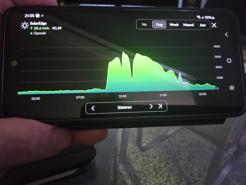

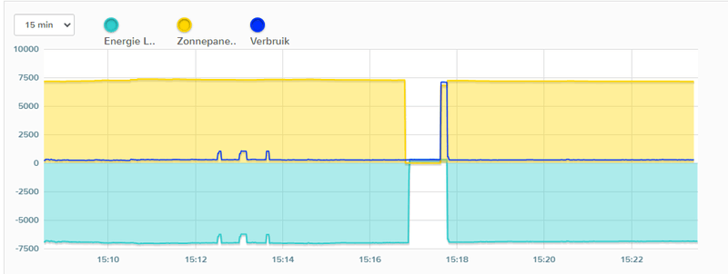

Ik zie meerdere berichten in dit topic m.b.t. het uitvallen van de omvormer, in ieder geval dat deze 0kw aangeeft in de app bij het huidige vermogen. Ik heb zelf ook te maken met dit probleem en kan aangeven dat dit niet enkel een fout in de app lijkt te zijn.
Zowel mijn P1 meter als het rapport van het AC vermogen in het SolarEdge monitoring portaal bevestigen dat hij volledig weg valt voor een paar seconden en daarna weer op vol vermogen doorpakt. Inmiddels is er een support case hiervoor bij SolarEdge aangemaakt.
Afbeeldingslocatie: https://tweakers.net/i/E5so-mWQ4T89qA6Nr5FrXGZhv3I=/full-fit-in/4000x4000/filters:no_upscale():fill(white):strip_exif()/f/image/tbg4IDti5ZGIqFgFLt1g2haI.png?f=user_large
Afbeeldingslocatie: https://tweakers.net/i/QtKBNag0qA9raJDbE3LonVNC-3Q=/full-fit-in/4000x4000/filters:no_upscale():fill(white):strip_exif()/f/image/dqmC7SgAbKPAcb8eJ4bSCyL1.png?f=user_large

Wat is je netspanning op het moment dat hij uitvalt? Als die in de buurt komt van de 250 zal dat het goed kunnen zijn en kan Solaredge je verder ook niet helpen. Dat komt omdat boven de, uit mijn hoofd 252VAC de netbewaking in werking treed. Enige wat je daar aan kunt doen is aangeven bij netbeheerder (aansluiten in de wachtrij) of kijken of je nog winst kunt behalen tussen je aansluiting en je omvormer (kortere afstand, dikkere aders) of softwarematig samen met je buren de max. productie limiteren en zo gepingel voorkomen. Spreek je elkaar weer eens.

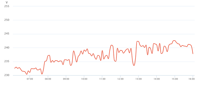

Supergrover767 schreef op dinsdag 30 april 2024 @ 15:06:
De netspanning blijft gedurende de hele dag onder de 245V (zie hieronder), zojuist terugkoppeling gekregen via de installateur dat er een (beveiligings) setting niet juist zou staan en dat SolarEdge deze in mijn omvormer zou hebben aangepast. Welke weet ik helaas niet, ik ga het de komende dagen eens aankijken.
Afbeeldingslocatie: https://tweakers.net/i/rxpysOW4BKqGJ2Imrf_sH-fBDLM=/800x/filters:strip_exif()/f/image/W48gOJUrrSeXS2boZ6TvwM2f.png?f=fotoalbum_large

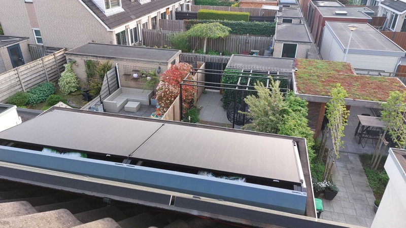

Kan je fotos plaatsen van de opstelling en installatie? En kan je vertellen welke optimizers er zijn gebruikt?
Optimizers: 6 stuks power optimizers S500B
En hierbij de foto's. De omvormer is dus aangesloten op groep 7, daar staan ook mijn overloop, badkamer, slaapkamer en CV ketel op.(o.a). Op de offerte stond aansluiten op groep 5, die was alleen voor de droger , die ik niet meer heb. Maar de monteur die kwam vond dat te ver van de panelen af en ook zou mijn wasmachine dan naar voren moeten dus heeft het aangesloten op dit stopcontact. Hij gaf nog aan dat ik het stopcontact wat in dat kastje eronder zit, dat ik daar mijn WIFI versterkers in mocht doen. Afbeeldingslocatie: https://tweakers.net/i/Ro5inQnoNU8rh-Q1QBKzCxvWGs0=/x800/filters:strip_icc():strip_exif()/f/image/Wo0CnvGhSUhNPEUbLVhGmb5z.jpg?f=fotoalbum_large
Afbeeldingslocatie: https://tweakers.net/i/oKtUq0PGv9oN4h7q4-LM_I1y2Y8=/x800/filters:strip_icc():strip_exif()/f/image/HlO8jzkLO5F3EO1nSpupaGc5.jpg?f=fotoalbum_large

teacher schreef op dinsdag 30 april 2024 @ 19:48:
Dat kastje waar de omvormer op zit: waar gaat die naar toe?
Het goede nieuws:
Het systeem an sich (6 panelen dezelfde kant op, s500b, se2200) is weinig mis mee, maar dus wel even kijken of alles aansluittechnisch in orde is.
Kan je uit je dakraam nog een foto naar beneden maken?
De omvormer gaat naar beneden naar dat kastje met dat klepje ervoor en die stekker erin. Hier zat het originele stopcontact eerst. De gele plastic buis loopt vervolgens om het hele trappegat langs naar het stopcontact op de foto, en daar naar beneden naar de meterkast. Die gele buizen waren dus al oorspronkelijk aanwezig.
Afbeeldingslocatie: https://tweakers.net/i/A_78F-g-nQJfgOLEsLUeVonahGg=/x800/filters:strip_icc():strip_exif()/f/image/GB8GC3Z6IrxoRPuhrOPB1F8r.jpg?f=fotoalbum_large
Een foto vanuit mijn dakraam: Afbeeldingslocatie: https://tweakers.net/i/JN1J7xP2uitktPKdVeO4AMDiFc8=/800x/filters:strip_icc():strip_exif()/f/image/QCNzvQFIJfANxbTNFigch4uE.jpg?f=fotoalbum_large wat je ziet is de twee panelen die op mijn dakkapel liggen, en op het schuine dak de vier panelen.
  • teacher
  • Laatst online: 21:55
teacher
Dysgaf!
Ok,
Ik wilde even checken of de panelen op de dakkapel geen schaduw werpen op de 4 op het dak, maar het lijkt van niet. Het lijkt een beetje weinig ballast op je dak.
Ik mis een aardedraad (overal) en het systeem mag dus absoluut niet op deze manier aangesloten worden: dit moet op een eigen groep (zoals de oude droger groep). Daar mogen ze voor terug komen.

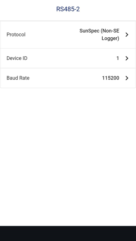

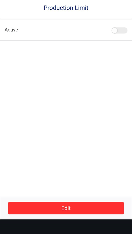

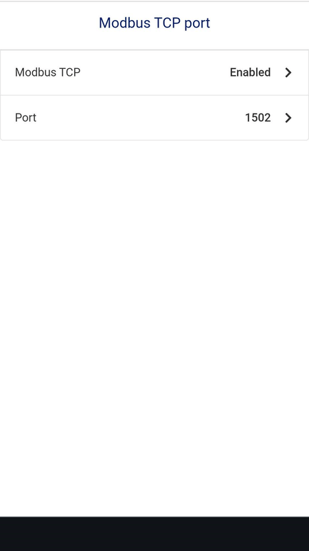

Als workaround zou het mogelijk moeten zijn om via homeassistant de integratie solaredge modbus te gebruiken. Deze geeft je ook controle op de active power control. Vanuit daar zou je een automation kunnen maken om active power control naar 0% te zetten als de prijs onder 0 gaat.
Echter werkt bij deze active power control niet meer. Deze heeft voorheen wel gewerkt. Alleen als ik hem nu aanpas, springt ie automatisch terug naar 100%. Iemand anders die hier ook last van heeft toevallig?
  • Supergrover767
  • Registratie: Februari 2019
  • Laatst online: 26-10 20:25
stievo9997 schreef op woensdag 1 mei 2024 @ 11:26:
Ja, in Homey kan dat ook niet (meer). Viel me al op dat het bij Solaredge niet kan (weet niet hoe dat voorheen was, blijkbaar wel dus) bij SMA kan het wel.

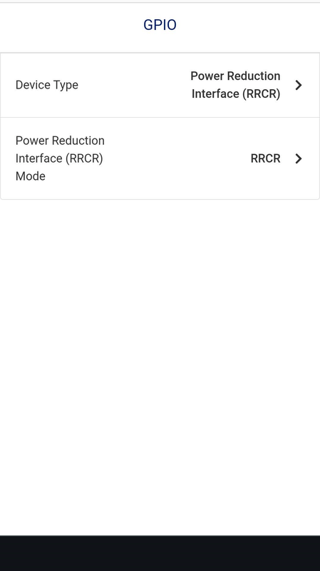

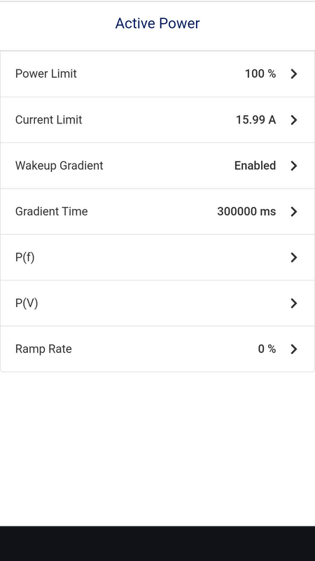

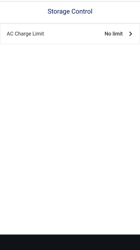

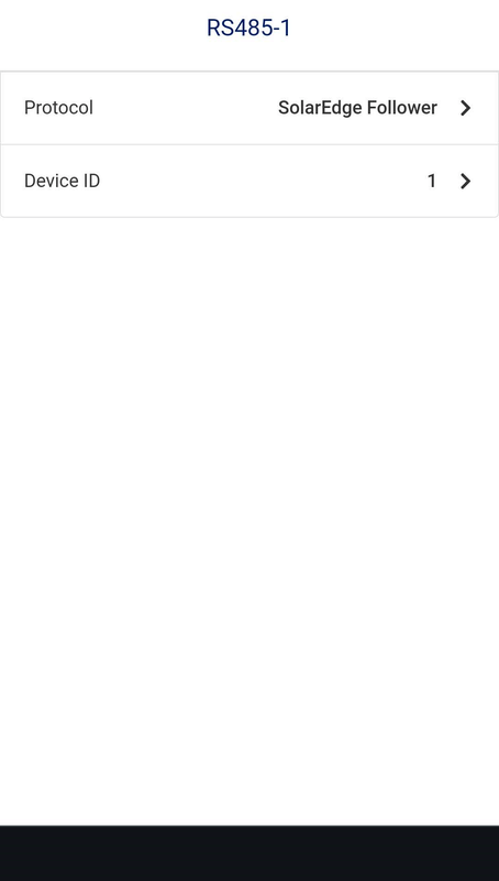

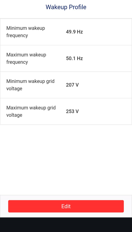

Supergrover767 schreef op woensdag 1 mei 2024 @ 21:35:
Ik heb ondertussen op Homey de boel werkend dus heb Solaredge punkapp niet meer nodig om dit te regelen. Dus @stievo9997 de active power control werkt wel. Was wel het lastigst voor elkaar te krijgen. Want uitlezen van alle data ging prima maar alleen pushen van een active power value lukte maar niet. Uiteindelijk nog eens ingelogd in interface (connecten met SE wifi en dan 172.16.0.1 ) En daar eerst alles gedefault en toen zo'n beetje alles 'enabled' wat ik kon vinden (grid control en Reactive Power reduction Interface lijken het belangrijkst, maar toch het gaat juist over Active Power i.p.v. Reactive Power.)
Anyhoe, het werkt en het kan dus werken. Ik verwacht nog wat feedback van homey forum behorende bij de bewuste 'app' (https://community.homey.a...watt-tcp-modbus/45487/943). Als daar wat specifiekers uitkomt laat ik het weten.
Ik heb de mijne Active Power control via HA niet werkend gekregen, heb ook via de SetApp zo'n beetje alles "enabled", maar helaas zonder resultaat.
Zou je mischien wat screenshots kunnen maken van jou instellingen in de interface?

Ook zojuist weer een korte onderbreking van mijn omvormer, dit terwijl de nestspanning 240V is.
Afbeeldingslocatie: https://tweakers.net/i/fdKbaFKa-UWNkzSahcKj3vXtiC8=/800x/filters:strip_exif()/f/image/IJYCmkOUkNQkwNkRLVLMx4uU.png?f=fotoalbum_large
Het duurt maar 1 minuut dus veel opbrangstverlies is er niet, maar ik blijf het vreemd vinden.

deejeebv schreef op donderdag 2 mei 2024 @ 15:28:
Ik heb het maandag een paar keer gehad, maar de rest van de week nog niet. Niks veranderd zover ik weet, hopelijk was het een eenmalig iets . :)
Ik had een case aangemaakt bij solaredge. Vanmorgen reactie gehad;
De specialisten hebben hebben enkele parameters aangepast die met het updaten van de firmware niet correct mee ging.
De issue zou opgelost moeten, wij vernemen graag.
Nu weer even afwachten....

Hier nu ook 2 dagen achtereen vreemde onderbrekingen via de Solar Edge app.
Terwijl de gelijk tijdige monitoring via de Home Wizzerd app gewoon een doorlopende productie laat zien. Afbeeldingslocatie: https://tweakers.net/i/vxeyNEjGIMmKD4W0OD8FFrJrYfw=/800x/filters:strip_icc():strip_exif()/f/image/PploMfdISllXjjg4HqSw3cpS.jpg?f=fotoalbum_largeAfbeeldingslocatie: https://tweakers.net/i/jT1sGm0-mlthjMEZPLI1EZwaESU=/800x/filters:strip_icc():strip_exif()/f/image/3ddRHa0XBhqKkLt9VgluRd7W.jpg?f=fotoalbum_largeAfbeeldingslocatie: https://tweakers.net/i/NeMHEayQ8PbisrM50tjMOxbM7wM=/800x/filters:strip_icc():strip_exif()/f/image/omVA1YY3RTaHIrQwqpUAr6tI.jpg?f=fotoalbum_large
Excuses voor de matige foto's op dit moment, sorry.
aanvullende vraag, ook de verschillen in productie volgens de HW is 28,6 kWh koppeling in de HW, en volgens de SE zelf is een 21 kWh zijn me niet helemaal duidelijk. Natuurlijk gaat er ook genoeg opgewekte stroom direct verbruikt worden en in het herladen van de accu.
[ Voor 8% gewijzigd door dinandus op 02-05-2024 22:11 . Reden: vraagstelling verschil productie HW en SE app`s zelf? ]
Andermaal de vraag: Heb je AFCI aan staan? Veilig maar ik vermoed serieus dat deze zo nu en dan een uitschakeling van de string vereist.

Late reply, maar vanochtend helaas weer een uur lang relais schakelen.
Als ik monitoring.solaredge open, dan zie ik deze weergave:

Ik zou zeggen dat wanneer de clipping tot aan uur of negen gebeurd het niet heel erg is, je verliest dan beetje. 80v optimisers waren beter geweest natuurlijk maar ook duurder.
En met betrekking tot het hoge voltage, kijk of je de omvormer op andere fase kan zetten als je 1fase omvormer hebt. En stel dynamisch afregelen van omvormer naar gelang hoogte voltage in.
Check, gerommel in de marge dus.
Een andere fase wordt een uitdaging. Het is huis aansluiting van 1x 40A, dus weinig te kiezen welke fase er gebruikt gaat worden. Aan de buren gaat gevraagd worden of zij naar 3 fases overgaan tijdens de verbouwing en of ze ook last hebben van een uitvallende omvormer. Dan zouden we een win-win situatie kunnen krijgen (als we ieder een andere fase gebruiken om terug te leveren).

https://github.com/binsen...rol-on-solaredge-inverter
Op Github wordt ook gesproken over Advanced Power Control inschakelen, echter heb ik die in de interface niet kunnen vinden.
Edit: Heb ondertussen ook even getest met de homey app (SolarEdge + Growatt TCP modbus) maar daar werkt het ook niet. Toch maar even in de settings duiken van SolarEdge, @Supergrover767 Mocht je weten welke het nu specifiek is, hoor ik het graag :)
Hierbij de beloofde screenshots met instellingen waarmee bij mij de active power control via homey iig. werkt:
