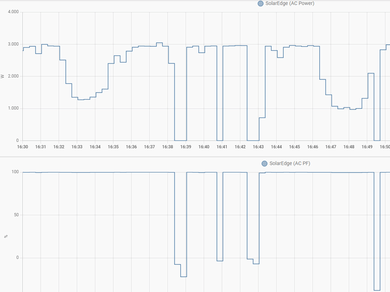

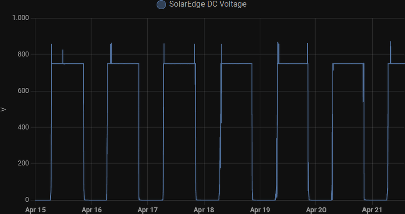

Misschien willen jullie meedenken. Heb nu sinds ongeveer 2 jaar een SE 3680HD Wave met oost-west opstelling, 3950Wp west, 2370Wp oost. Vorig jaar waren er wat uitvallers vanwege hoge netspanning, dan valt ie uit en bouwt langzaam weer op tot 100%, ik had destijds ook net een 3F aansluiting en kon wisselen naar een fase die minder voltage liet zijn bij veel zon. Daarna is het eigenlijk niet meer voorgekomen.
In de tussentijd ligt er weer meer PV in de straat met als persoonlijk nadeel dat deze fase nu ook uitvallers laat zien, dat is dan helaas maar zo. Echter zien nu de uitvallers er soms heel anders uit, met minder geleidelijke opbouw. Ik maak me zorgen of er iets onder te lijden heeft in het systeem:
Afbeeldingslocatie: https://tweakers.net/i/1LeCly3LVwQRSzxeneVom4GIK5c=/800x/filters:strip_exif()/f/image/wuQTyd6826vP9WQMNwvaSVhG.png?f=fotoalbum_large
Dit was een best extreme dag, dus je ziet hier die uitvallers met langzaam terug op bouwen maar ook schrikbarend veel keer uitvallers met 100% vermogen, 0%, 100% vermogen met maar een paar seconden er tussen.
De installateur zegt combinatie van hoog voltage en wolken maar dat verklaart het voor mij nog niet helemaal. Zien jullie dit ook voorbij komen of moet ik me meer druk maken tegen de installateur?

Twee mogelijke oorzaken:
- te weinig panelen/optimizers om aan de benodigde 375v opstartvermogen van omvormer te komen
- AC spanning is te hoog > 250v, waardoor omvormer stopt
Oplossing:
- Meer panelen plaatsen en/of switchen naar s500b 80v optimizers
- meer verbruiken tijdens zonnige uren en klagen bij je netbeheerder
ergo: eerst full-access op je account vragen aan de installateur, zodat je de grafieken kunt zien en kan zien wat er nu echt gebeurt.

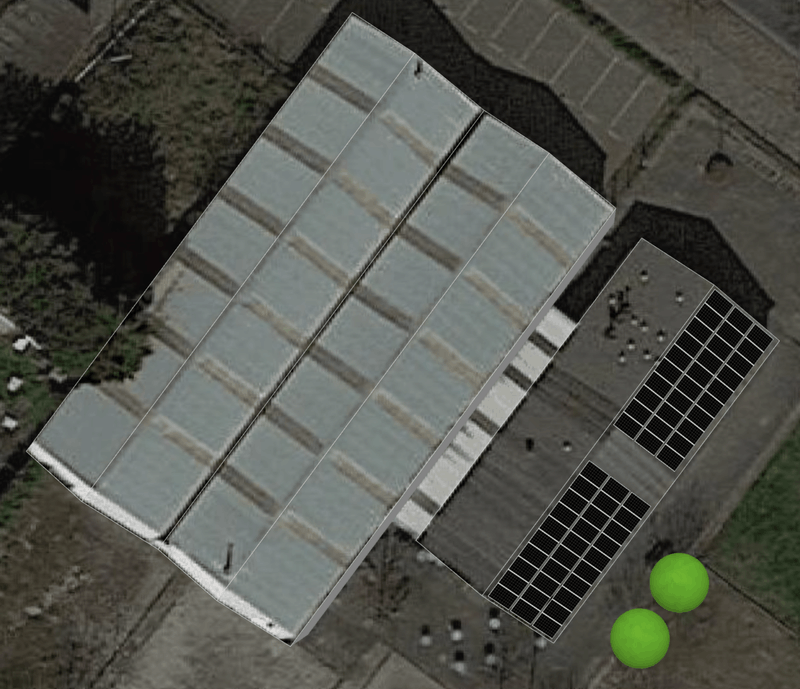

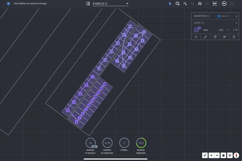

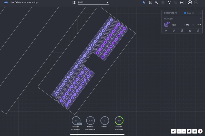

@hansvw als optimizers vervangen moeten worden, moet je alle 14 optimizers vervangen. S440 en S500B kunnen niet gecombineerd worden in een string

Terug naar de tekentafel en alles als 1 systeem in designer gooien.

Zoals Ronald aangaf uittekenen in solaredge designer. Als het kan alles in 1 string , op 1 omvormer.

Dynamische afregeling bij toenemend voltage al ingesteld?

Ik heb precies hetzelfde. Om de +-30 seconden zakt het vermogen van 100 naar 0. De installatie geeft geen storingen aan. Als je naar de panelen kijkt zie ik dat 2 panelen niets meer opleveren. Waarschijnlijk 2 optimizers overleden. 2 nieuwe ontvangen van SolarEdge, nu wachten op de monteur.
Zie hier hoe het er bij mij uitziet via de kWh meter van Homewizard.

Ik heb ook een SolarEdge systeem sinds feb 2024 en zou het fijn vinden als de experts hier eens zouden kunnen kijken wat ze van de configuratie vinden.
KWp DC: 8,1 kWp
kW AC: 6 kW
Omvormer: SE6K-RW0TEBEN4
Panelen: 20x DM405M10-54HBB-V
Optimizers: 20x S440-1GM4MRM-NA52
Afbeeldingslocatie: https://tweakers.net/i/ojLRna3iFGhKhWyqmNrD2192bp4=/800x/filters:strip_exif()/f/image/FY8WHJtz9wd7khnW84zT7c1e.png?f=fotoalbum_large
Afbeeldingslocatie: https://tweakers.net/i/PO5-uNDtjxqKLHbWfFD8tKRMfxo=/x800/filters:strip_exif()/f/image/Go9EUNFhiVkoZE5OspePqUak.png?f=fotoalbum_large
Afbeeldingslocatie: https://tweakers.net/i/8jX3PrrZw7rt3QyncI4N_Hq7DqY=/800x/filters:strip_exif()/f/image/K4RBXEodKyvySOqtu0j4uLuE.png?f=fotoalbum_large
Afbeeldingslocatie: https://tweakers.net/i/9soCB1U2VY0Nvbu7PpRjhsLCjzw=/x800/filters:strip_exif()/f/image/CsRnKuy82UuLIzIAoBgrHqHd.png?f=fotoalbum_large

@UlrichT Ruikt weer als een klassieker waarom dit topic ontstaan is. Heb je de TS doorgenomen?

Ronald schreef op zondag 21 april 2024 @ 14:22:
Ik ben geen expert, maar wat ik begreep is, dat de voltage in de string 750V moet zijn.
En daar lijkt het op:
  • Ronald
Ronald
@UlrichT string spanning wordt altijd behaald als er minimaal 13-14-15 optimizers wakker zijn.
Gaat er om dat we de string spanning dolgraag maakbaar willen hebben per richting.
Jij hebt 10 per richting en dan 2+4 met behoorlijk schaduw.
Als de dakdelen niet onafhankelijk zijn dan kan er dus een serieuze productie beperking zijn op de best beschenen panelen. Er is dan een maximum wat een systeemafhankelijke veelvoud is van het slechtste paneel.

Hier zie je dat het systeem best moeite gehad heeft om wakker te worden. Je kunt als het goed is veel meer inzoomen. Systeem start doorgaans pas als er 850V gemaakt kan worden en zodra productie start wordt het 750V.

Ik heb precies hetzelfde, zijn inderdaad geen uitvallers vanwege hoge netspanning want dan heb je geleidelijke opbouw. Op de SetApp zie ik geen foutmeldingen in het logboek van mijn omvormer, de optimizers laten ook niets zien dus geen idee waar het aan ligt. Netspanning is het niet want die blijft stabiel.
Afbeeldingslocatie: https://tweakers.net/i/duBBSf1B-XAyaRCxEtheuSgKOnA=/800x/filters:strip_exif()/f/image/TJxlicWEuPOW55m7WyBO2M8Y.png?f=fotoalbum_large

Ik heb weliswaar volledige toegang tot de SolarEdge omgeving, en kan ook via de HA het e.e.a. uitlezen, maar niet op optimizer niveau - en dus ook niet de voltage per optimizier. Is er nog een andere weg?
Als aanvulling heb ik wel nog deze twee overzichten:
Afbeeldingslocatie: https://tweakers.net/i/dfyU10wS31MrsOb8pqNIOtB-GQU=/full-fit-in/4000x4000/filters:no_upscale():fill(white):strip_exif()/f/image/QAg6JmDx4ZvyKN3m6UY0A1O4.png?f=user_large
Afbeeldingslocatie: https://tweakers.net/i/3WJRCsx3ugacYedp5bI7uVhCfbM=/800x/filters:strip_exif()/f/image/dZuNNKTHSQ85ttwbx3xS8Oge.png?f=fotoalbum_large

... ik ben een stapje verder - ik denk, dat ik nu langzaam begrijp, wat het met de "60 Volt" discussie op zich heeft.
Afbeeldingslocatie: https://tweakers.net/i/yHq2BXtk2VcqdFpgUAtVVQTbms8=/800x/filters:strip_exif()/f/image/NpGm6x9PRSUwWir5MYtmuaRl.png?f=fotoalbum_large
Desondanks toch wel bijzonder, dat hij de 750 Volt blijft aanhouden ...

Dat is inderdaad het klassieke tuinhuisje...
Dat hij toch de 750Volt haalt is niet zo gek. Dat doen die optimizers door hun stroom te beperken. Hierdoor worden de goed belichte panelen ook afgeknepen.
Een optimizer die met zijn spanning clipped produceerd simpelweg niet het vermogen dat hij had kunnen produceren.

Wat zouden jullie mij nu aanraden?
Een tweede string voor het garagedak?
  • Ronald
Ronald
Ziet er nog veel erger uit dan ik dacht… gaat zelfs met s500b optimizers niet goed komen…
Je kunt geen gesplitste string maken in deze setup, dan start de boel helemaal niet.
Oplossing is SE5K voor korte strings… en dan hopen dat designer er goedkeuring op geeft… want de berekende maximum DC vermogen moet onder de 6,7kW blijven.
Zorg dat dak en eventuele bomen goed ingetekend worden. Die dempen de max DC
Deze omvormer zal aftoppen, maar dat is vele, vele malen minder erg dan de verliezen nu.

Terug naar de installateur: die mag dit fixen.
Sowieso naar short string, en waarschijnlijk ook nog 80v optimizers.

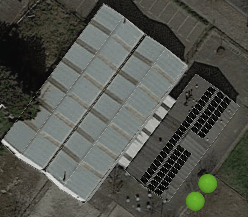

Vraagje mbt omvormerkeuze Solar Edge:
Achtergrond:
Plaatsing op woonhuisdak (orientatie 150graden) en op termijn bijplaatsen op een momenteel brak garagedak. In verband met toekomstige warmtepomp, (PH)EV wil ik efficiënt, dus maximaal plaatsen. Ivm de renovatie van het garagedak wil ik de plannen hiervoor op de lange baan schuiven (ik heb toch nog geen EV).
Ik ben dus hard op zoek naar mogelijkheden om te faseren, en de valkuilen daarvan. De Short String omvormers kunnen maar een stuk of 17 panelen aan? Afhankelijk van de situatie zit ik daar op termijn boven.
Situatie:
Woonhuisdak orientatie: 150 graden
Garage (in ochtendschaduw van woonhuis. Lengte orientatie op 240 graden, schaduw.
Voorstel installateur:
  • 5kw short string met S500
  • Nu: woonhuisdak met 9(tot 13*)x430 wp (maximaal ivm formaat)
  • Later: 6 grotere panelen van 480 wp in 2 rijen van 3.
  • Nadeel: geen vullend dakoppervlak garage.
Vraag:
• Als ik uiteindelijk de garage verbouw en meer panelen kwijt kan dan 6 panelen past het niet op de omvormer (zegt SE Designer). Die moeten dus op een andere omvormer. Wat zijn de consequenties als ik op een omvormer van 5kw uiteindelijk maar 4kw aangesloten houdt?
• *SE Designer geeft aan dat er met het garagedakuitbereiding maar 11 panelen van 430wp op het woonhuisdak kunnen. Ik kan er met goed passen of meten 12 kwijt. Wat zijn de consequenties van een paneel teveel?
• SE Designer geeft met 6 panelen op het garagedak geen 'tuinhuisje perikelen' aan. Is dat correct?
Afbeeldingslocatie: https://tweakers.net/i/0jW9m5gRwt88jLk_KmsCqRapleQ=/full-fit-in/4920x3264/filters:max_bytes(3145728):no_upscale():strip_icc():fill(white):strip_exif()/f/image/cvG0d8zzG8icrIS7IZ6DOYAi.jpg?f=user_large
Alvast bedankt!

Vandaag ook weer vaak, maar ben iets verder gekomen nu:
Afbeeldingslocatie: https://tweakers.net/i/ezqkfZZrDYyqwA1Sf9-KiM0nYxU=/800x/filters:strip_exif()/f/image/63M0O8K9p6u7DnJVJ2aAVEHQ.png?f=fotoalbum_large
Blijkbaar schiet de AC Power Factor (PF) naar negatieve waardes op het moment dat de AC Power wegvalt. Helaas reikt mijn kennis niet zover dat ik nu weet wat dit bekent en wat oorzaak is en wat gevolg.

1. geen consequenties, mits je bij de short string blijft.
2. SE designer is leidend. je mag overdimensioneren, maar binnen grenzen.
3. Dat ligt eraan: je schrijft S500, maar ik zou met 6 panelen 1 kant op voor de S500B gaan.

soganta schreef op maandag 22 april 2024 @ 20:32:
Hier hetzelfde probleem met nieuwe firmware, eerder niet gezien op deze manier.

  • soganta
  • Laatst online: 08:59
puntinator1 schreef op dinsdag 23 april 2024 @ 19:22:
Heb niet gekeken naar firmware versie, maar gezien de meldingen hier vermoed ik dat het met firmware te maken heeft inderdaad.

Beste Tweakers,
Hierbij een vraag of het interessant is om een rij panelen naar de andere kant van de nok te leggen.
De reden hiervoor zijn, nog een gedeelte energie opwekken tegen het einde van de middag, als we gebruik maken van het gebouw.
Ook met name in de winter om in de toekomst langer warmte op te kunnen wekken (dmv warmtepomp of spiraal).
Het nadeel is wel dat onze hal hiervoor ongunstig staat en veel zon zal weghouden met name in het najaar/winter.
Onderstaand de overzicht van een 1-zijdige opstelling en een 2-zijdige opstelling met de bijbehorende system losses.
Afbeeldingslocatie: https://tweakers.net/i/7eS0VWbwowOOtPsds-Gcx1u-Tb4=/800x/filters:strip_exif()/f/image/BSv1N6USBWRx9OIOIOVyWLQj.png?f=fotoalbum_large
Afbeeldingslocatie: https://tweakers.net/i/_dRgFWcoSq7My6j3Agf7tP8rVak=/800x/filters:strip_exif()/f/image/qwMNuzh0WJ6L5nJ1YNJzJo6t.png?f=fotoalbum_large
Afbeeldingslocatie: https://tweakers.net/i/RNV4iNv7B6QpyV2n2LVS5kj0Kug=/800x/filters:strip_exif()/f/image/kjp9DRzEHOjUjfJR8a8j5545.png?f=fotoalbum_large
Afbeeldingslocatie: https://tweakers.net/i/npLoY_9lZKKNl6sKa6PtJSHgMh0=/800x/filters:strip_exif()/f/image/eVA4UxFexy3OoBIusYXo3B2B.png?f=fotoalbum_large
Afbeeldingslocatie: https://tweakers.net/i/qPUS-pRii9kaDyj9iIdm_TyOaBU=/800x/filters:strip_exif()/f/image/WlIFTshZefTV0Nw096tEKVlB.png?f=fotoalbum_large
op de grote hal zelf kunnen helaas (nog) geen panelen gelegd worden.

De alternatieve configuratie heeft een flink hogere yield factor loss. Daar lijkt iets niet te kloppen (TS casus tuinhuisje maar dan wat groter?). Voor een goed beeld is meer informatie nodig:
  • Welke omvormer(s) gebruik je? SE20K? 2 x SE10K?
  • Welke optimizers gebruik je?
  • Wat is de string configuratie?
  • Is dit een bestaande installatie die je wilt aanpassen of zijn dit alternatieven voor een nieuwe installatie?
[ Voor 38% gewijzigd door ZwarteIJsvogel op 25-04-2024 06:51 ]

K.evin_K schreef op woensdag 24 april 2024 @ 13:43:
Beste Tweakers,
En als je omdenkt? Scenario 1 heeft meer opbrengst en minder risico, als je daar batterijen aan toevoegt heb je de eerder opgewekte stroom beschikbaar, ook in winter.

De omvormer die wordt gebruikt is een SE20K met S1000 2:1 configuratie. Het lijkt er inderdaad dat de string te kort is voor de enkele rij panelen en dat de designer ze daarom koppelt aan de andere dak helft. Als ik de S500 pak, dan is de yield factor bijna compleet weg, ergens ook wel weer logisch.
Dit is zijn alternatieven voor een nieuwe installatie.
Dit is wat designer automatisch genereert, wel met een melding om het ontwerp te herzien:

Dit zou met de S500 optimizers zijn:
Afbeeldingslocatie: https://tweakers.net/i/O6xC2qp2MbdiGJPG3DL9TGz1OAE=/800x/filters:strip_icc():strip_exif()/f/image/072IGyr5bZHr1HQerQGij2aH.jpg?f=fotoalbum_large
Afbeeldingslocatie: https://tweakers.net/i/KqoaJf9zUrffVUGALH31DXTI6lM=/800x/filters:strip_icc():strip_exif()/f/image/giUs726Kn871E9ICCeVgVnWp.jpg?f=fotoalbum_large

  • Browny
  • Registratie: Maart 2023
  • Laatst online: 21-11 14:38
@K.evin_K
Met de optimizer S500B zal de yield factor wel verdwijnen

K.evin_K schreef op donderdag 25 april 2024 @ 14:05:
Deze configuratie is tuinhuisje maal twee (door de kleinere dakhelling wel minder ernstig). Dit gaat op zijn best matig presteren juist op het moment dat je extra zonnestroom tot je beschikking had willen hebben. Met de S1000 heb je voor een optimale werking per string minimaal 14 optimizers nodig. Aan dezelfde kant van de nok welteverstaan.
Voor 60 x S500 (of S500B) moet je ruim 1000 Euro meer op tafel leggen dan voor 30 x S1000. Ik zie daar geen business case voor.

Browny schreef op donderdag 25 april 2024 @ 15:57:
@K.evin_K
Ik heb hem even in de designer gegooid, de yield factor gaat dan van 0,03% naar 0,01%.
Hier exact hetzelfde, omvormer doet dit soms om de paar seconden maar alleen als hij tegen zijn limiet aan zit. Voltage blijft netjes onder de 250V en behalve een firmware update een tijd geleden is er niks aan het systeem veranderd. Ik heb intussen contact met solaredge en hoop dat we wat kunnen vinden.

K.evin_K schreef op zondag 28 april 2024 @ 14:26:
Als ik de conclusie zo lees zijn er meer negatieve kanten aan deze configuratie dan positieve kanten.
Het is uiteraard lovenswaardig dat je probeert de elektriciteit te produceren op het moment dat je ze ook gebruikt. Met de ontwikkelingen op de huidige energiemarkt (terugleververgoedingen) vermijd je daarmee ook kosten. Vraag is of de extra investering die je daarvoor moet doen lonend is (daar kun je aan rekenen) of wordt (dat is koffiedik kijken). De tijd dat investeren in zonnepanelen een no-brainer was is helaas voorbij.
Welke andere mogelijkheden zie je nog meer voor je?
Je kunt S500B en S1000 niet combineren in één string, maar een string met 22 x S500B op NW en een string met 19 x S1000 (38 panelen) op ZO is een optie (Designer vindt het in elk geval OK). Op deze manier zou je de extra investering kunnen beperken (1 x S1000 kost minder dan 2 x S500B).
Je kunt ook spelen met het aantal panelen in elke string zo lang je maar binnen de ontwerplimieten blijft (o.a. minimum/maximum aantal optimizers per string en maximum stringvermogen).

Ronald schreef op donderdag 18 april 2024 @ 01:16:
2x4 +13 is bijna identiek als een woning die ik via een tweaker voor installateur hier vlakbij ontworpen heb… zou met s500bs nog wel eens goed kunnen gaan
Even opgevist - kan je hier even over uitbreiden?
Dus op één installatie met SE een string van 2x4 (zuid & west) en een string van 13 panelen zuid?
Bijkomend, wat als de string van 4 panelen op west gecombineerd wordt met string zuid - zo zal er wel voldoende opbrengst zijn om de optimizers op gang te trekken, of niet?
  • Ronald
Ronald
@Dexa77 omvormer start met voldoende optimizers beschikbaar om de omvormer spanning te maken, ongeacht oriëntatie,
Het probleem draait om maximale onbalans tussen optimizer vermogen. Als elk individueel dakdeel niet op zichzelf kan staan is die niet oneindig.
Maar met 4xs500b maak je 320/375V
De overige 17 moeten dan gemiddeld maar 4 volt maken en is de maximale onbalans een factor 20. Bij extreem helder weer is de balans tussen diffuus en direct licht maximaal die factor 20.
