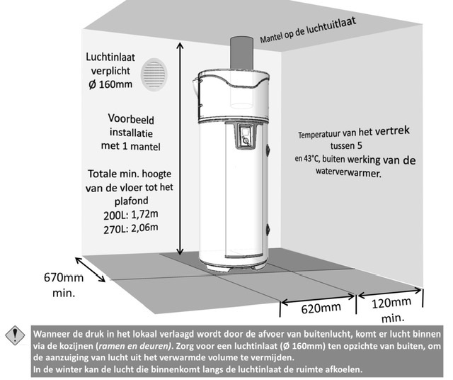

Atlantic Explorer WPB - toegestaande opstelling met één afvoer naar buiten
De garage is onverwarmd maar is geïsoleerd en zit wel aan het huis vast.
Snap dat voor het voorkomen van onderdruk een extra rooster nodig is wat op die tekening staat aangegeven omdat anders de aanzuiging van de warmtepompboiler te hard moet werken.
Wilde dat rooster dan naar het washok wat daar achter zit laten lopen, welke wel verwarmd is maar ook vaak best warm omdat de wasdroger daar staat.
Tot mijn verbazing echter waarschuwen ze in de tekst er onder dat het lucht van buiten moet zijn.
Maar is me niet duidelijk of ze dat doen om ongewenste tocht voor de bewoner te voorkomen of dat het is voor het goed functioneren van de WPB.
Maar in de zomer leek het me handig warme lucht van buiten te pakken door de afvoerleiding dan over te zetten op de aanzuiging en de koude lucht in de ruimte te blazen voor extra koeling.
Maar dat is dus vreemd genoeg niet toegestaan terwijl je zou zeggen dat door het aanwezige ventilatierooster de nooit overdruk kan ontstaan omdat de lucht dan richting het washok gaat. (Staat eigenlijk altijd open)
Maar wil er ook geen gedoe mee hebben dus ga initieel gewoon voor de losse opstelling in de garage zonder enige buizen.

Nou ze hebben het in elk geval niet duidelijk in de handleiding gezet en heb het hier inderdaad niet opgezocht omdat ik van de handleiding uit ging. ;)
Daarbij snap ik niet wat de post waar je naar verwijst precies bedoelt:
Gebeld met Atlantic over verboden configuratie 5.
Vriendelijke meneer legt uit dat er geen probleem is bij buiten aanzuigen en binnen uitblazen als het volume van de ruimte groter is dan 30 m3.
Hij wijst erop dat de verboden configuratie 5. gaat over de mantel.
“Mantel” is toch het woord wat ze bij Atlantic gebruiken voor buis?
Dus er staat dat je wel van buiten mag aanzuigen maar niet via een buis?
Hoe moet het dan?
Lol :P , ik zie nu pas dat je het zelf ook niet begreep wat @Elsdeniep postte: Wolly in "Warmtepompboiler topic (WPB) deel 2"
Of ben je daar later nog achter gekomen?
Dan hoor ik het graag.
@Elsdeniep Wat was het precies wat nu wel en niet mocht met die verboden configuraties?
Edit2:
Zie dat er nog een tweede reactie is van Elsendiep:
Elsdeniep in "Warmtepompboiler topic (WPB) deel 2"
Helaas geeft dat niet 100% duidelijkheid, eerder dat het in de winter toch niet mag vanwege kans op bevriezing van de WPB

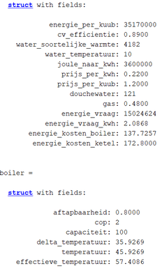

Omdat ik het gas vebruik makkelijk kan koppelen wanneer wij douchen kan ik vrij direct uitrekenen wat mijn energie vebruik is. Daaruit heb ik berekend dat ik uitgaande van 0.5 kuub gas en 120 liter douchen.
Ongeveer op 41 C heb gedouched, kan wel kloppen. Daaruit kwam ook dat ik op ongeveer 57-58 C de boiler moet stoken van 100L om hetzelfde weer te kunnen. Sanity check (58-10)*0.8*100/120 ~ 32 C + 10 ~42 C. Dus ik zou net uit kunnen, moet wel de boiler vrij hoog stoken.
Voor mensen die het ook willen uitrekenen
%% Constanten
huis.energie_per_kuub = 35.17e6; % joule
huis.cv_efficientie = 0.89; %intergas hr 28 energie efficientie
huis.water_soortelijke_warmte = 4182; % joule per kg per C
huis.water_temperatuur = 10; % graden C van koud water
huis.joule_naar_kwh = 3.6e6;
huis.prijs_per_kwh = 0.22; % energie prijs
huis.prijs_per_kuub = 1.2; % gas prijs
boiler.aftapbaarheid = 0.8; % correctie factor voor menging van water t.o.v. gelaagdheid aanname
boiler.cop = 2;
boiler.capaciteit = 100; % liters
%% Vraag
huis.douchewater = 121; % 24-12-6 gebruik// niet gebruikt
huis.gas = 0.48; % kuub gas
huis.energie_vraag = huis.gas*huis.energie_per_kuub*huis.cv_efficientie;
boiler.delta_temperatuur = huis.energie_vraag/(boiler.capaciteit*huis.water_soortelijke_warmte);
boiler.temperatuur = boiler.delta_temperatuur + huis.water_temperatuur;
boiler.effectieve_temperatuur = boiler.temperatuur/boiler.aftapbaarheid;% Neem menging mee
huis.energie_vraag_kwh = huis.energie_vraag/huis.joule_naar_kwh/boiler.cop; % vertaling naar elektrisch
huis.energie_kosten_boiler = huis.energie_vraag_kwh*huis.prijs_per_kwh*200; % half jaar ongeveer gemiddeld voor 4 personen
huis.energie_kosten_ketel = huis.gas*huis.prijs_per_kuub*200;
huis
boiler
Afbeeldingslocatie: https://tweakers.net/i/op7sN_kJBsVUMUpLpcIKadRYpzY=/fit-in/4000x4000/filters:no_upscale():strip_exif()/f/image/jVe2vOB2GVtezj0nqHDleM0a.png?f=user_large
%% Constanten
boiler.cop = 2;
%% Vraag
huis
boiler
Cv efficiency voor sww ligt rond de 65%.
Bron

Wolly schreef op donderdag 12 december 2024 @ 00:37:
Bron
Ik heb gewoon de handleiding gepakt.
https://www.google.com/ur...Vaw1kECrszpb8RDFjcpwolwsW
Het getal uit mijn berekening komt met 89% effcientie uit op 41C, wat redelijk reeel is als je eventuele extra verliezen meeneemt en dat mijn thermostaat op mijn douchekraan niet super nauwkeurig is op 40 C ( ik douche op 40C). Ik heb mijn warm water ook op 52 C staan, via mijn combi ketel, en dat zou best een hoog rendement moeten opleveren omdat veel rest warmte van de rookgassen benut is.
Stel het was 65% efficient, dan zou ik 11 MJ (0.5*35*0.65) effectief aan warmte hebben gehad om 120 liter op te warmen.
Dat is 22 graden (11 MJ/(4.182*0.12)) opgewarmd over 120 liter, uitgaande van 10 C start temperatuur heb ik gedouched met 32 C water :+
[ Voor 8% gewijzigd door runeazn op 12-12-2024 00:57 ]

runeazn schreef op donderdag 12 december 2024 @ 00:53:
Fabrieksopgave :+
Ik zou meer vertrouwen op cijfers die daadwerkelijk gemeten zijn maar het kan natuurlijk zijn dat jij net die ene ketel hebt die fantastisch presteert.

Wolly schreef op donderdag 12 december 2024 @ 07:26:
Fabrieksopgave :+
Mee eens, fabriek opgave vetrouwen is niet wijs, daarom gebruikte ik ook een sanity check gebaseerd op alleen gemeten koud water en dus douche water bij een combi ketel. Daar kwam dus uit als ik 58C gebruik, dat met een boiler ongeveer 120L op 42C zou zijn. Enige aanname daar was de aftapbaarheid. Daaruit concludeerde ik dus dat de aannames niet zo verkeerd waren. Die de berekening baseren op energie.
Wel aan de hoge kant. Zijn er mensen die hun boilers op die temperatuur gebruiken?

  • Wolly
runeazn schreef op donderdag 12 december 2024 @ 07:39:
Nog één ding wat mij opvalt,misschien heb je er wat aan, je gebruikt de bovenwaarde van een m3 gas maar de fabrikant gebruikt voor de rendementspercentages altijd de onderwaarde.
Anders kom je nooit op 107% rendement >:)

Wolly schreef op donderdag 12 december 2024 @ 08:35:
Laten we van de onderwaarde uitgaan kan ik wellicht af met op 53 C stoken.
(53-10)*100/120 = 29 C + 10 C, douchen op 39 C klinkt ook niet gek als ik dat nu aan het doen ben.
Wat is een tpyische boiler temperatuur? Als je vat overgedimensioneerd is lijkt me 45-50 C perfect, uitgaande van 80% inmenging.

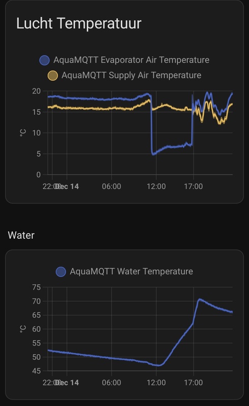

Kan iemand dit verklaren? Ik snap niet zo goed hoe de temperatuur na het verwarmen opeens een sprong heeft gemaakt van bijna 10° in iets minder dan een uur tijd (rond 17:00).

Soepstengel schreef op zaterdag 14 december 2024 @ 22:23:
Electrisch element ipv warmtepomp.

Ah idd! Afbeeldingslocatie: https://tweakers.net/i/T2bBuW9BUfwxMNN3GPmEMKMo8Zg=/800x/filters:strip_icc():strip_exif()/f/image/Feo69ZEuGU32pOuidWWYkvLx.jpg?f=fotoalbum_large
Bijzonder dat de warmtepomp zelf dan stopt en alleen het elektrisch element werkt.

Soepstengel schreef op zondag 15 december 2024 @ 08:35:
Ah idd! [Afbeelding]
Ik heb zelf zo’n ding nog niet, maar natuurkundig gezien vind ik het wel logisch dat de warmtepomp dan stopt. Het hele idee van zo’n elektrisch element is nou juist dat hij het laatste stukje overneemt omdat een warmtepomp bij zulke hoge temperaturen zeer inefficiënt wordt en het niet meer trekt.

Bij een legionellarun kan ik me 70C voorstellen, daar buiten mag ie bij de ingestelde temperatuur stoppen.
Als er meer data is kan je zien hoe vaak dit gebeurt en bepaal je of dat dan wel nodig is.
Op de wp is 62C meestal de limiet of er moet R290 in zitten.

@Speedy-Andre Het is inderdaad een legionella run, dus dat klopt. Doet die 1 keer per week.

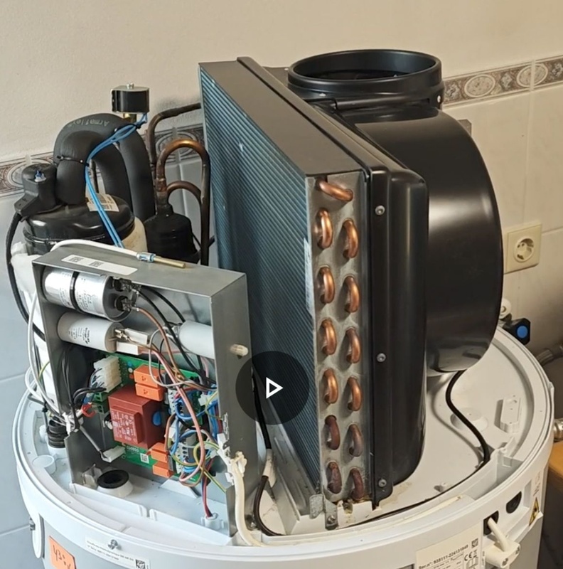

Wat heeft een Auer Edel Air aan periodiek onderhoud nodig? Wie heeft er reeds ervaring met uitgevoerd onderhoud? En wat wordt er dan gedaan? Hoor graag
Heeft eigenlijk geen onderhoud nodig. Je zou de kap van de WPB er een keer af kunnen halen en kijken of er veel stof en/of andere viezigheid in zit.
Bij m'n 200 ltr Air (buiten aanvoer, buiten uitvoer) heb ik twee week geleden, na ongeveer twee jaar gebruik (staat elke dag een paar uur aan) de kap er voor het eerst eens even afgehaald.
Ik was eigenlijk verbaast dat er nauwelijks stof en viezigheid in zit. Verder ook geen corrosie of zo (had ik niet verwacht, maar zie het bij anderen wel eens).
Wel wat residu van lekwater van de lamellen wat normaal afgevoerd wordt. Maar dat was zo weg te vegen.
Enfin, de kap zit er weer op, lucht aan- en afvoer er weer opgezet, en ik hoop dat ie het nog jaren blijft doen.
Afbeeldingslocatie: https://tweakers.net/i/SyPScy6ovFWdojoL9ZbteKk3q1k=/x800/filters:strip_icc():strip_exif()/f/image/jW1yN4y1yPTnOAP984J8jM9i.jpg?f=fotoalbum_large
ps. Misschien probeer ik de compressor nog eens wat beter in te pakken, want ik vindt hem best lawaaiig (was zo vanaf dag 1). Verder geen problemen mee, SWW gaat prima.

Ik zou dat niet doen. Bij mijn vorige werd de ongeisoleerde kop van de compressor 82 graden tijdens bedrijf. Ik denk dus ook dat dat de reden van defect gaan was. Als je hem isoleert kan hij nog minder goed zijn warmte kwijt. Overigens maakt bij de nieuwe de fan meer geluid dan de compressor. Maar die moet nog een jaar oud worden.Afbeeldingslocatie: https://tweakers.net/i/-eAkWa1rBvHj23aKRIUZ25S2y7I=/800x/filters:strip_icc():strip_exif()/f/image/oVQ0haZ7tqEpdVbckkO4q9YH.jpg?f=fotoalbum_large

't Is dat er nu ook iets van (magere) isolatie omheen zit, dat ik me afvroeg of dat niet beter kon.
Maar als ie zo heet wordt (zelf niet getest) dan is dan inderdaad geen goed idee. Thanks!
't Is ook niet zo'n probleem want hij start hier (in bijkeuken) om 10:00 en is dan, afhankelijk van T buiten en resterende tank temperatuur, tussen 12:00 tot 13:00 klaar. We hebben dan weinig last van het geluid.

In de topicstart zie je hoe @Speedy-Andre de compressor extra heeft geisoleerd. Ik neem aan dat dit na al die jaren nog steeds probleemloos werkt.

snameroc schreef op maandag 16 december 2024 @ 23:29:
Ik zou dat niet doen. Bij mijn vorige werd de ongeisoleerde kop van de compressor 82 graden tijdens bedrijf. Ik denk dus ook dat dat de reden van defect gaan was. Als je hem isoleert kan hij nog minder goed zijn warmte kwijt. Overigens maakt bij de nieuwe de fan meer geluid dan de compressor. Maar die moet nog een jaar oud worden.[Afbeelding]
Zonder kap zal hij een stuk warmer worden omdat de airflow ontbreekt?
Dat zijn redelijke zware geperste (rubber) plaatjes die onder de pv op een plat dak worden gebruikt.
Ze zitten er niet luchtdicht omheen dus de warmte kan weg en ze zijn weerbestendig.

Ik ben gaan meten omdat ik problemen kreeg en er ondanks dat de kap erop zat ik letterlijk mijn vingers er aan brandde. Hij staat hier op binnen binnen.
Daarnaast wil je de warmte van de compressor juist benutten zou ik zeggen.
