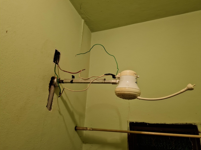

Ik heb wel eens zoiets aangetroffen in een goedkoop hotel in Zuid-Amerika. Voor het douchen heb ik de stekker eruit getrokken. Het leidingwater was gelukkig niet erg koud.
Afbeeldingslocatie: https://tweakers.net/i/K0_RZgYXEnqY6wWRzD-t8JMGuZ8=/800x/filters:strip_icc():strip_exif()/f/image/JcDfyfB1qjRvcV1NeAb3GS2P.jpg?f=fotoalbum_large
