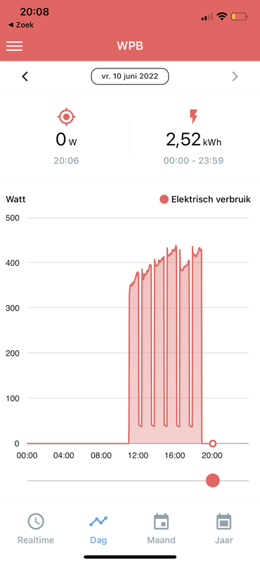

Heb mijn Arostor van eco modus naar comfort gezet ivm de legionella run. Ik zie nu ineens een ander verbruikspatroon met diepe dalen. Dit was eerst niet. Hoort dat zo? Of gaat er iets mis?Afbeeldingslocatie: https://tweakers.net/i/tuSHTcZ56XH-6TbYGzdTG4_GBbg=/x800/filters:strip_exif()/f/image/VRlB38IkUlp2CPMHhEDJdoAK.png?f=fotoalbum_large
  • de Peer
  • Laatst online: 16:13
de Peer
under peer review
midas00 schreef op vrijdag 10 juni 2022 @ 20:11:
Heb mijn Arostor van eco modus naar comfort gezet ivm de legionella run. Ik zie nu ineens een ander verbruikspatroon met diepe dalen. Dit was eerst niet. Hoort dat zo? Of gaat er iets mis?[Afbeelding]
Vreemd, je zou het ook moeten kunnen horen dan lijkt me, dat hij tijdens die 'pauzes' stiller is omdat de compressor dan niet draait.
Kan ook zijn dat er iets aan de logging mankeert.

  • midas00
  • Registratie: Augustus 2021
  • Laatst online: 06-05 18:22
Ik zal morgen nog eens kijken of de wpb weer zo cyclisch draait.

  • midas00
Afbeeldingslocatie: https://tweakers.net/i/Kn2OXbwo2YDyIZqSObpRFknDLs0=/x800/filters:strip_exif()/f/image/vtgAoLYEDs9pSSPoTEmgTYT5.png?f=fotoalbum_large
Nou alles ziet er weer normaal uit. Zullen toch wel de toilet rollen zijn geweest die de aanzuiging belemmerden. Ter lering ende vermaak: kan iemand uitleggen waarom de wpb gaat cyclen. Als de aanzuiging wordt geknepen? Antifrost?

Vandaag heb ik toevallig net mijn Auer edel wpb air 200 ltr rvs in gebruik genomen, zette hem om 10,30 aan
Temperatuur instelling op 50 graden was om 14.30 op temperatuur, Compressor ging dus keurig uit, kosten en gebruik meet ik, met de home wizzard engerie socket 1.8 kWh gebruikt
Vanmiddag mijn eerste douche genomen, Compressor bleef uit temperatuur in het vat gaf nog aan 50 graden.
Rest van het huis verwarm ik met 4,2 kw daikin stylish voor huiskamer, op slaapkamer met 2,5 kw perfera van daikin, laat volgende week het gas afsluiten.
Heb 3300wp aan zonnepanelen leggen, dus nu all electric.
Iemand ervaring met de Auer Edel Air 200 of 270 ltr, wil nog graag ervaringen van andere gebruikers horen, tips zijn altijd welkom.
Totzover even mijn verhaal.

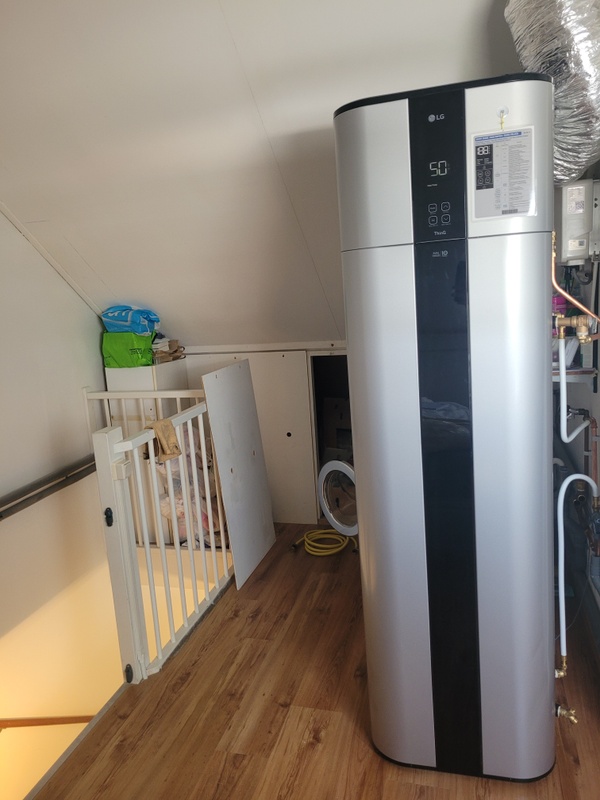

Allemaal bedankt voor de info de afgelopen tijd. Ze hebben net de LG 270liter wpboiler geïnstalleerd. Staat nu op te warmen.
Afbeeldingslocatie: https://tweakers.net/i/AxKJsUOnXsDqkIHyulnc5yUk748=/x800/filters:strip_icc():strip_exif()/f/image/pPJFU3dHdlFzcQDPyXfOeo6F.jpg?f=fotoalbum_large

vangoghnl schreef op donderdag 16 juni 2022 @ 15:12:
Hoe heb je deze fatsoenlijk door je trappengat / naar boven gekregen?
  • vangoghnl
  • Registratie: Oktober 2017
  • Laatst online: 08:08
martininstag schreef op donderdag 16 juni 2022 @ 15:56:
Dat ging eigenlijk vrij makkelijk. Omdat ze ook 3 airco's hebben opgehangen om helemaal van het gas te gaan. Waren ze met 3 monteurs moest wel even helpen. 2 man onder en 2 boven kon die rechtop omhoog getild worden.
Mooi! En is hij echt zo (relatief) stil?
Echt een mooi ding om te zien!

!null schreef op vrijdag 17 juni 2022 @ 14:25:
Ik heb geen vergelijk met andere wpboilers dus vind het moeilijk te zeggen.
Het klinkt voor mij alsof er een wasmachine staat de centrifugeren. Maar dan bij de buren ofzo ver weg. Maar ik zou er niet naast willen slapen. De buitenunit van mijn airco's zijn echt stiller.
Ook zitten er in de lg app wel veel schoonheidsfoutjes. In het hoofdmenu kun je het huidig verbruik zien bijvoorbeeld. Er zou dan moeten staan 530w maar hij zet er 530kw neer. Als je door klikt klopt het dan weer wel maar veel van dit soort fouten.
Voordeel is wel dat we echt sneller warm water beneden hebben scheelt zeker de helft.
