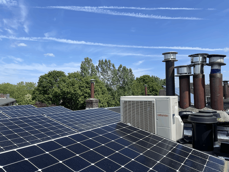

Afbeeldingslocatie: https://tweakers.net/i/CwE9xcA33448YF9lNBVESgcgIjY=/x800/filters:strip_icc():strip_exif()/f/image/0DzkD0WBM0OiZKuPvSVBa46C.jpg?f=fotoalbum_large
Nou, hij staat er in, was een fluitje van een cent eigenlijk. Ze zijn langer op het dak bezig geweest dan binnen. Draait nu de eerste run. Hoe hebben jullie hem geprogrammeerd?
  • de Peer
  • Laatst online: 12:57
de Peer
under peer review
zerocool schreef op maandag 1 mei 2023 @ 17:23:
Geen vaste programmering. Maar via het PV-contact op basis van dynamische energietarieven.

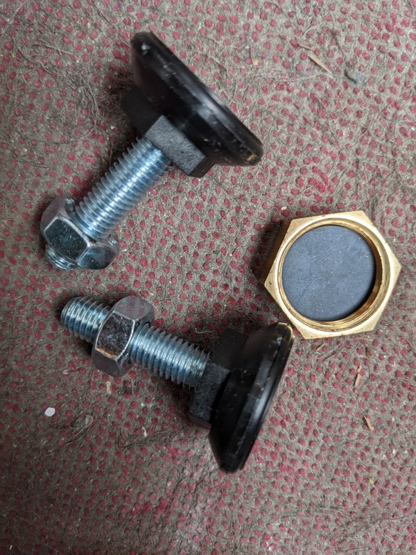

Ik heb mijn Atlantic Explorer v4 ontvangen, hoera! :)
Hoeveel schroefvoeten heb je gekregen? Ik heb er twee, is dat het juiste aantal? Handleiding zegt niet, zegt alleen "voeten"...
Afbeeldingslocatie: https://tweakers.net/i/kpzYcLoGtmpXfU3MAes86_jMUJQ=/x800/filters:strip_icc():strip_exif()/f/image/YdosCNH7Hz5NlNBNiNNaqA7z.jpg?f=fotoalbum_large
  • Knielen
  • Laatst online: 17:12
argafal schreef op zaterdag 6 mei 2023 @ 12:54:
Als je vloer waterpas is heb je er geen nodig
  • natural colour
  • Registratie: April 2022
  • Laatst online: 17:27
Die van mij heb ik zonder voeten op rubbergranulaat-plaat gezet.
in de handleiding staat 4 maar dat is een fout van de fabrikant aldus leverancier van mijn v4

  • Sjors81
  • Laatst online: 05-10 12:13
Sjors81 schreef op zondag 2 april 2023 @ 09:06:
Eindelijk eentje gevonden! Nog geen 25 euro per stuk👌
Helaas....de anodes die notabene rechtstreeks via de importeur werden geleverd, waren niet geschikt. Er moet voor dit model een verloopstuk opgezet worden. Deze hadden ze weliswaar bijgeleverd maar was totaal niet geschikt. De pakking die er tussen hoort te zitten schiet er onderuit tijdens het aandraaien waardoor de boiler niet meer waterdicht was. Dit overigens uitgevoerd door een ervaren installateur. Deze gaf aan dat dit absoluut niet geschikt was. Anodes teruggestuurd en ook nog contact gehad met de importeur. Die haalt zijn schouders op en geeft aan dat dit het moet zijn.
Geluk was dat de anode na 5 jaar gebruik nog in prima staat was. Deze kon nog minstens een jaar of 3 a 4 mee. dus heb hem maar weer laten terugzetten.

Afbeeldingslocatie: https://tweakers.net/i/pY81hl2kOzCgYlusZ0h9tE9btUI=/800x/filters:strip_exif()/f/image/eHWbmws96B7RYN9r6Tq1WXQN.png?f=fotoalbum_large
Afbeeldingslocatie: https://tweakers.net/i/JJZ2AbPjhBxqdy4Y80QKwqbP-cI=/x800/filters:strip_icc():strip_exif()/f/image/dNvouaqhkRswW2nGa0ohjKT3.jpg?f=fotoalbum_large
Eindelijk gelukt, m'n Atlantic Calypso Split draait met de buitenunit!
Omdat de airco monteur wat vertraagd was een aantal dagen op "emergency mode" gedraaid en dagelijks 8KWh verbruikt om een half vat op 65 graden te houden. Nu staat 'ie 350W te gebruiken om het hele vat netjes naar de 52 graden te krijgen. Op alle plekken ingesteld dat het elektrische element niet gebruikt mag worden, ben benieuwd waar we qua verbruik naar toe gaan.
Enige issue wat ik nu heb/zie is dat de warmwaterleiding heet is totdat deze weer naar beneden knikt. Omdat op de split de aansluiting echt recht bovenop zit is dat nog wel een 35cm ofzo. Ben begonnen dat te isoleren, nog maar eens even wat scoren bij de bouwmarkt om daar niet heel veel warmte te verliezen. De beruchte thermo… ehhhh…. Dat.
Afbeeldingslocatie: https://tweakers.net/i/nbfpT04aSbzYx1fWBJruNdVX-6s=/800x/filters:strip_icc():strip_exif()/f/image/tCJyw9cKXUNo0q23GLJwqvSb.jpg?f=fotoalbum_large
Nu was ik al even aan het stoeien met de Cozytouch en Domoticz... Echter dat is nog een hele puzzel. In het menu kan ik de water temperatuur en de sensoren van de warmtepomp zien, maar dat wil nog niet zo via de CT. Ik heb het script van Ogone geprobeerd, die kan wel de server query's en ziet de boiler, maar maakt geen sensoren aan. M'n gebrekkige Franse skills geven me het idee dat de boiler niet ondersteund wordt door het script.
Wat gebruiken jullie hier om deze unit uit te lezen? Thanks!
[ Voor 20% gewijzigd door supernova99 op 19-05-2023 15:16 . Reden: Extra foto’s ]

supernova99 schreef op vrijdag 19 mei 2023 @ 14:51:
Thermosifon :) of siphon?
Veel mensen lezen hem niet uit, maar hebben zelf een extra temperatuursensor geplaatst. Die gebruik ik om te bepalen of het PV contact aan moet.

Dank!
Heb die thread idd gescand maar er lijkt vrij weinig te gebeuren. Even ook de code bekeken maar dat is niet in een vorm/leesbaarheid dat ik er wat mee zou kunnen. M'n pi draait python2.7, ik krijg wel de dummy driver in domotica er bij idd. Dus geen ondersteuning voor de boiler helaas. Er zijn nog wel wat andere scripts die de cozytouch uit kunnen lezen zag ik, misschien maar eens knutselen als ik ergens tijd over heb... hahahaha.
Dak is inderdaad helemaal vol, past eigenlijk niets echt meer bij. 13 panelen, een airco en de Fujitsu unit van de Calypso.
