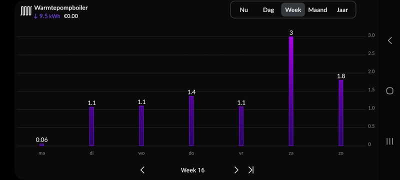

Wij hebben sinds 2 weken ongeveer een valliant arostor draaiend, 270liter versie.
Huishouden van 2 personen. douchen redelijk uitgebreid soms en er is een bad aanwezig.
Sinds deze week draait hij buiten/buiten met 2 dakdoorvoeren van 160mm.
Zonder dakdoorvoeren merkt je echt dat hij de zolder afkoelde in de uren dat hij draaide.
Merk ook dat de 2 dakdoorvoeren een verschil in geluid maken, boiler is toch stukje stiller nu.
Had wel gehoopt dat hij ook veel minder stroom zou gaan gebruiken, maar dat valt tegen. Al mogen we niet klagen denk ik. Even aankijken nog.
Staat nu ingesteld op 55gr, en hij mag alleen verwarmen overdag nu.
Heb zelf veel informatie hier vandaag gehaald, (ook het lucht/lucht airco topic).
Dus mocht ooit iemand vragen hebben over de arostor 270 dan help ik ook graag zover dat kan.

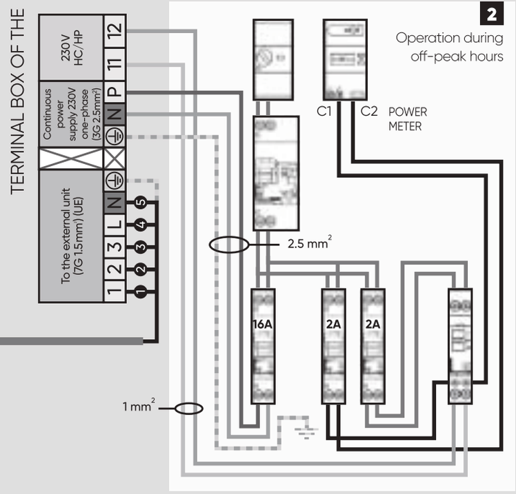

https://www.climadirect.c...en/service-manual-450.pdf
Hoofdstuk 9 is toch vrij duidelijk daarover?

Is er ook een andere mogelijkheid om dit aan te sluiten, zonder via een omvormer van de zonnepanelen?
  • CurlyMo
  • Laatst online: 08:17
Stinu schreef op vrijdag 21 april 2023 @ 08:49:
Alle manieren waarop jij 220v op dat contact kan zetten.

Wat me ook niet helemaal duidelijk is uit de handleiding.
In deze modus wordt de temperatuur ingesteld op 62° C (niet verstelbaar)
Kan met de warmtepomp deze temperatuur gehaald worden? Of zal op dat moment het elektrisch element actief worden?

Ik zou je aanraden een Nederlandse handleiding te lezen, dit topic eens te doorzoeken en dan je vragen opnieuw te stellen wanneer er nog iets niet duidelijk is. Dit is echt al honderden keren besproken in deze en vorige topics. Net als overigens je vorige vraag.

Hier enkele vage foto's.
1x een ubbing 150/160mm dakdoorvoer. (gaat recht omhoog)
en 1x een renson design 150/160mm dakvoorvoer.
Had vorige week gemiddeld 2kw per dag. Met de 270liter versie en 2 personen.
Denk dat er ook weken komen dat we hoger zullen zitten.

Ik vind dat vrij royaal, wij zaten wat lager met een 150l en 2 volwassenen en 2 kinderen.
Nu hebben we wel lucht van binnen naar buiten dus we pakken wat warmte uit de woning mee.
Dat thermsiphon zal wel wat meevallen de leiding gaat na het flexibele stuk vrij vlot naar beneden.
Maar mooier was geweest als die muurplaat wat lager zat en het flexibele deel gelijk naar beneden. (Edit: vrij een eenvoudig op te lossen het staande deel koperleiding wat inkorten en de muurplaat naar beneden kost je alleen een snijring en wat tijd)

Hier hebben we de Auer Edel Air, 270liter gezin van 4 waarvan 3 meiden en ook rond de 2Kw per dag. Haalt hier de lucht van binnen maar als het straks zomer is zet ik hem om naar buiten
9240 Wp icm Enphase 2023- Daikin Ururu Sarara 3,5Kw 2015-Daikin Perfera 2,5Kw 2021-Auer Edel Air 270ltr 2023-gasloos per 17-02-2023-Daikin Perfera 4,2Kw 2024, Daikin Perfera 2,5Kw Vloermodel 2025-2025 november Ururu vervangen voor Perfera 4,2

18-2-23 is onze wpb geïnstalleerd met een ingestelde temp van 55graden (Auer Edel Air-270liter inhoud). Vandaag de watertemperatuur aangepast naar 50graden. Ben benieuwd of we hetzelfde comfort behouden en wat dit doet met het verbruik (COP). De legionella run gebeurt om de 3 weken!
[ Voor 7% gewijzigd door Rob roelofs 1 op 28-04-2023 09:38 ]
  • de Peer
  • Laatst online: 10:27
de Peer
under peer review
Rob roelofs 1 schreef op vrijdag 28 april 2023 @ 09:28:
Legionella dien je 1x per week te doen volgens de richtlijnen.
Je cop gaat een stukje hoger zijn bij 50 graden.
Je comfort blijft gelijk als je bijv water van 38 graden tapt. Is alleen eerder op ;)

Ik wil binnenkort de Atlantic Calypso split 200L installeren en lees nu in de handleiding dat deze altijd aan het stroomnet moet zijn aangesloten.
Omdat de boiler voor zover ik weet geen enkele externe besturing kent wilde ik de pomp tijdens duurdere uren of lange afwezigheid uitschakelen door stroom te onderbreken maar dit kan blijkbaar niet?
Iemand met een Calypso split die weet hoe je enige controle kan uitoefenen op draaitijden?

Pixal schreef op zaterdag 29 april 2023 @ 10:48:
Dat is vanwege de anode. Zoek maar op dat woord in dit topic. Dat je de stroom niet mag onderbreken is namelijk al erg vaak besproken hier.
Heeft de calypso niet ook gewoon een PV-contact en een vakantie/afwezigheid-stand?
hij moet op stroom blijven vanwege de electrische anode die erin zit. voordeel is dat je nooit dat ding hoeft te vervangen, nadeel is dat ie een heel klein beetje stroom gebruikt.
als je ding niet gebruikt kan je hem gewoon in de vakantiestand zetten tot je hem verwacht weer te gebruiken. dan start ie zelf op die dag weer op en doet ie meteen een legionellarun.
reguliere draaitijden stel je gewoon in op het paneel.

de Peer schreef op zaterdag 29 april 2023 @ 11:22:
Volgens mij geen PV contact, wel een mogelijkheid om daluren te gebruiken, misschien is daar iets te schakelen met een ESP32 en een relais?

flippy schreef op zaterdag 29 april 2023 @ 11:27:
Hoop wel dat je een mannetje erbij haalt voor het koeltechnische deel?
Yep, koelleiding ligt al tussen dakkapel en boilerruimte. De installatie is een beetje klote, de boiler moet namelijk op de plek van de CV ketel komen, verder geen ruimte. Dus mijn plan was, CV ketel weg, boiler erin, tijdelijk op de COP1 spiraal douchen totdat de aircoman de split heeft geïnstalleerd.

Pixal schreef op zaterdag 29 april 2023 @ 12:13:
Of gebruik gewoon de vakantiestand die er in zit. Daar is die voor. Gewoon instellen welke datum je terugkomt en klaar.
Tijdelijk op COP1 draaien kan gewoon.
Helaas geen pv contact nee. Kwam ik pas achter toen ik via pv contact legionella run icm wilo pomp wou maken.... Split doet wat ie moet doen, maar hij geeft je geen tot weinig mogelijkheden voor controle. Achteraf baal ik daar een beetje van... Draait hier alleen in de middag, het lijkt dat hij zondag middag de legionella run doet. Had mooier geweest als ik dat moment zelf zou kunnen kiezen...
Ook geen temperatuur uitlezen mogelijk... Beetje karig allemaal voor een uiteindelijk best wel heel duur apparaat

Ik vind het wel maf, vandaag de doos opengemaakt om eea op te meten, op het controle paneeltje staat het logo "iO" van Somfy. Dat suggereert dat er meer mogelijk is, ik heb veel met iO via Connexoon maar mensen in dit topic zijn aangewezen op een cozybridge zie ik. Kan ik dan alleen iets uitlezen met cozy of ook aansturen?

Pixal schreef op zaterdag 29 april 2023 @ 15:11:
Van wat ik er van begrijp is het meer een remote display. Niets meer dan zoals je ook lokaal kan doen.
Je kan hem remote op vakantie instelling zetten vanaf je vakantie bestemming volgens esanico website 7(8)7 lekker belangrijk...
Mocht iemand daar meer ervaring mee hebben hoor ik het ook graag 😉.
