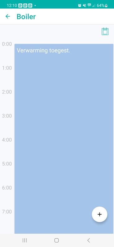

Een vraagje m.b.t tot het instellen van verwarmingstijden Atlantic V4:
Ik heb na klachten van de buren mijn Atlantic via de Cozy App ingesteld op verwarmen van 12:15 tot 8:15 's morgens (de buren slapen aan de andere zijde van de woning en horen hem dan niet).
De boiler staat buiten opgesteld in een geïsoleerde omkasting, de uitblaas staat 30 cm van een schutting af wat het geluid waarschijnlijk versterkt.
Hij verwarmt ook nog steeds overdag iemand een idee hoe dit kan en of aangepast kan worden?
Ik kan niet veel denk ik met de uitblaas opening deze een andere kant op laten blazen vergt nogal wat aanpassingen...

@Activate
Kun je de eerste zin nog eens herformuleren?

Heu.... ik heb in de App ingesteld dat hij mag verwarmen van 12:25 tot 8:15, iedere dag, hij verwarmt echter ook overdag?
  • CurlyMo
  • Laatst online: 22:50
Activate schreef op zondag 9 april 2023 @ 09:50:
Je bedoelt denk ik van 00:25 - 8:15. Heb je al geprobeerd de tijden gewoon in de boiler zelf in te stappen i.p.v. via de app?
  • Activate
  • Laatst online: 14-09 11:34
CurlyMo schreef op zondag 9 april 2023 @ 10:00:
Klopt mijn fout van 0:15 tot 8:15.
Ik heb het nog niet rechtstreeks op de boiler zelf gedaan, er staat momenteel bouwmateriaal voor i.v.m een verbouwing aan ons huis.
  • CurlyMo
Activate schreef op zondag 9 april 2023 @ 10:02:
Dan zou mij een logische eerste stap lijken.
  • Activate
CurlyMo schreef op zondag 9 april 2023 @ 10:03:
Ik ging er van uit dat het via de App ook goed zou moeten gaan....
Ik ga het binnenkort proberen!

Ik lees dit commentaar over de app:
Van de Atlantic Explorer helaas geen watertemperatuur af te lezen , en geen tijdsindeling te maken, na de update ook geen waardes meer bij het waterverbruik?
Met mijn V3 kan ik in de app niet instellen wanneer hij mag werken, alleen wanneer juist niet (afwezigheid).
Dat lukt alleen op het display zelf met keus uit 2 tijdblokken die samen minstens 8 uur moeten zijn.
Bovendien is de nacht ongunstig voor het verbruik (het koudst).
Als de buren niet over het gebrom maar over het ventilatiegeluid klagen dan is dat goed te dempen.
Te beginnen met niet naar de buren richten en zorg dat de kanalen elkaar niet 'zien'.

Bij de V4 kan dit waarschijnlijk dus wel er staat in het tijdblok ook duidelijk in verwarming toegestaan.
Ik hoor ze niet klagen over het brommen maar over het ventilatiegeluid, de aanzuig en afblaas staan loodrecht tegen over elkaar, alleen de afblaas zit zoals gezegd behoorlijk dicht bij een schutting en dus richting buren helaas.

  • Activate
Afbeeldingslocatie: https://tweakers.net/i/v_Hg5ofUdVhPtDsx0yUoTQwoCmE=/x800/filters:strip_icc():strip_exif()/f/image/9PKdZH39wB8bmwVIulcBbICP.jpg?f=fotoalbum_large
Zoal te zien is staat hij wel ingesteld met de melding verwarming toegestaan, ik ga een puzzelen of ik met 2x45 weg kom.

  • snameroc
  • Laatst online: 22:05
Die kun je programeren waneer hij warm water mag maken. Dus als je in bed ligt is hij dood stil. Bij mag hij van half 10 smorgens tot savonds 10. Meestal is hij om half 12 klaar voor de rest van de dag maar dat hangt natuurlijk erg van je watergebruik af.

Een wpb maakt geluid en wil je niet naast je slaapkamer. Hetzelfde geldt voor de buiten unit van een split wpb, die hoor je dus onder de dakkapel.
Je kunt natuurlijk ook instellen dat hij alleen overdag of buiten de slaapuren mag verwarmen.
Zelf heb ik om die reden een window ingesteld van 18:00 - 23:00 u.
[ Voor 14% gewijzigd door Pim57 op 13-04-2023 22:43 ]
