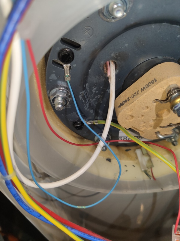

busscherski schreef op zaterdag 1 april 2023 @ 20:14:
Ik heb het noodlot getart en tegen beter weten in mijn Atlantic Explorer v3 (geinstalleerd in 2018) volledig onthard water gevoerd. Ik denk dat ik de waterontharder ergens afgelopen zomer op 0 °dH heb gezet (een van onze konijntjes had te hoog calcium gehalte in het bloed, onthard water en calciumarm hooi werd aangeraden).
Nu dus error 7 / Foutnr. 7.
En als je in het installateursmenu kijkt:
Wat ik al geprobeerd heb:
1) Inmiddels heb ik de waterontharder weer op hard gezet en gedoucht (misschien was ik wel de laatste). Nu meet ik water van 10°dH uit de warme kraan. Power off en on hielp niet.
2) wizzopa in "Warmtepomp boiler gebruiken voor cv ondersteuning"
Het enige dat ik tot nu toe bereikt heb is 60 seconden COP1 test. Trekt dan 1.70 kW bij 222 V gemeten in de meterkast.
3) https://assistance.thermo...-code-depannage-13a007002
De betreffende connector zat flink onder groen poeder. Ik denk koper roest oid. En onder dat groene poeder was de relatief dikke kabel die naar de ACI gaat verkleurd van roze naar zwart.
Ook toen ik de connector heb vervangen voor een lasklem was het nog niet opgelost.
Heeft iemand een idee wat de volgende stap is? Ik heb het mijn vriendin nog niet durven vertellen.
edit: dat van die Franse website heb ik gedaan tot en met dat stukje over de connector.
"If KO replacement of the heating body." heb ik niet gedaan
edit: software versie E
Ook geen flauw idee.
Maar hij trekt wel even 1700 watt dus het verwarmingselement lijkt te werken.
Maar ik ga nu even op de melding "no water in tank" hoe weet dat ding dat er water in zit?
Daar zal een sensor verantwoordelijk voor zijn.
Kun je die controleren? Of eventueel overbruggen als dat een optie is?
Nogmaals ook geen idee maar daar zou ik het voor nu even in zoeken...

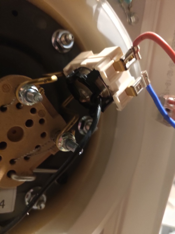

Ik zal even kijken of er vocht is, zoals @Speedy-Andre schrijft.
Anders zou ik de blauwe en rode draad van de ACI kunnen kortsluiten zoals @Ronald.42 schrijft, maar ik weet niet of dat kwaad kan. Misschien dan beter via een weerstand.

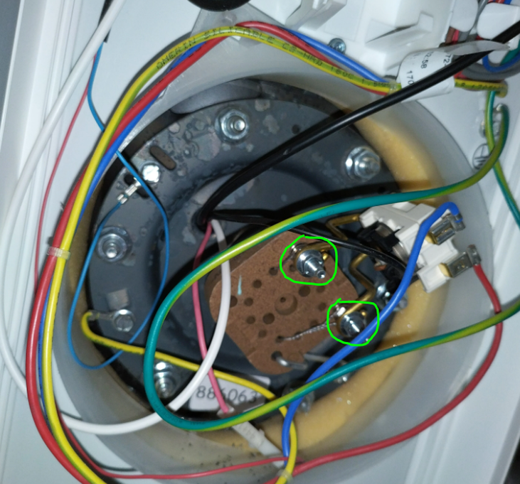

Ik zie nergens dat doorverbinden wordt geadviseerd, sterker nog als een pcb vervangen moet worden bij zo'n foutmelding dan kan een te lage weerstand wel eens de oorzaak zijn.
Als ik bij mij kijk dan zit de blauwe draad aan de mantel van de boiler en de roze gaat naar de sensor.
Ik heb ook gezegd overbruggen als dat een optie is.
Als het een prestostaat is dan werkt dat, dat is gewoon open of gesloten.
Als het werkt via geleidbaarheid op de één of andere wijze dan wordt het anders.
Ik zat al even te zoeken of ik iets kan vinden over hoe dat ding weet dat er wel of niet water in zit, maar dat werpt nog geen vruchten af.

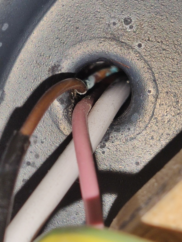

Afbeeldingslocatie: https://tweakers.net/i/emZFljhg-eT8yRflR_ZWTRQIkc0=/234x176/filters:strip_icc():strip_exif()/f/image/AuOSpkZe1XgF6WLfic2WUAuW.jpg?f=fotoalbum_medium
Er gaan hier nu 2 zwarte draden, de roze en een witte (waar blauw en bruin in zitten) het gaatje in.
De hele bundel kan je eruit trekken, bij mij was een kort stukje genoeg om mijn sensor (zwart) erbij te stoppen.
Het hoeft niet ver eruit, het water komt of uit het gaatje of van boven waar de koperen pijpen condens lekken.
ACI is het gehele systeem van beveiligen, ze zetten er een gelijkspanning op en daarom zit ie ook aan de mantel.
Daarbij zal het systeem meten hoeveel gelijkstroom er loopt en bij een gebroken draad loopt er geen stroom.

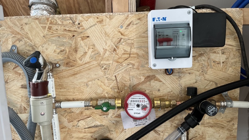

Review PAW-DHW150W / Atlantic Calypso 150L
Nu ik deze wpb een week of 5 in gebruik heb, een kleine review.
Op advies van @lbreman deze Panasonic clone van de Calypso aangeschaft. Hij heeft mij begeleid met sourcen en ingebruikstelling, subsidieaanvraag heb ik ook kunnen doen door zijn btw-factuur.
Installatie ging vrij eenvoudig, heb zelf een raamwerk gemaakt waar hij aan hangt. Boven krijgen was even lastig, zoals vaker hier in het topic voorbij gekomen.
De diëlectrische koppeling was netjes bijgeleverd, verder met flex slangen aan mijn 15mm koper aangesloten.
Afbeeldingslocatie: https://tweakers.net/i/SqVEUTqXVq-218eMa2GWLtBZMjI=/x800/filters:strip_icc():strip_exif()/f/image/UjrayWE6FudJHcYfryoGPAvy.jpg?f=fotoalbum_large
Op de ingang wilde ik graag een water- & stroommeting, dus heb gekozen voor de S0tool van @huizebruin.
Water -> kogelkraan -> watermeter -> inlaatcombi 6bar -> wpb
Afbeeldingslocatie: https://tweakers.net/i/0ebFkdqZYXESwqfzS6KtHAo6JQQ=/800x/filters:strip_icc():strip_exif()/f/image/Mt1yStOVDZ8Y8UwbdxFQi8tR.jpg?f=fotoalbum_large
Stroom op een eigen groep, los Eaton verdeelkastje (4p) met daarin hoofdschakelaar, 1F meter & 5V-voeding tbv ESP-module.

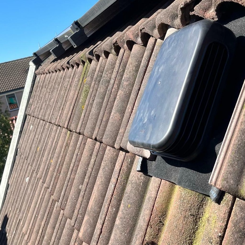

Dit weekend een dakdoorvoer geplaatst, en door de korte afstand tot dak kon ik niet uit met de Airfoam-buizen. Ik had nog wat geïsoleerd flex liggen en heb deze er maar tussen gezet. Het is niet ideaal, maar voor <50cm lijkt mij dat geen probleem. De inlaat 'bungelt' nu nog naar beneden, die ga ik later netjes met rooster & filtertje in de ombouw maken.
Afbeeldingslocatie: https://tweakers.net/i/bEkNfZAHvOlKDep9lOVcoHUeaj8=/800x/filters:strip_icc():strip_exif()/f/image/occI909exL8EvmrJoya9daR5.jpg?f=fotoalbum_large

  • busscherski
  • Laatst online: 04-10 14:35
Speedy-Andre schreef op zaterdag 1 april 2023 @ 21:04:
Vandaag tijdens mijn werk (warmtepomp installeren, geen Atlantic) kreeg ik een appje van mijn vriendin dat de Atlantic weer in storing is gegaan. De warmtepompboiler heeft het dus een paar dagen gedaan.
Nu een betere foto gemaakt. De koperoxide zit ook in het gat. Het lijkt van de bruine (gestripte zwarte) kabel af te lekken, althans dat is de enige met koperoxide. Alles ziet er momenteel droog uit.
Ik denk dat het dermate is geoxideerd dat de kabels vast zitten. Ik kreeg ze er nog niet uit met de tang. Ik zal nog eens wat harder trekken.
Wat is de volgende stap?

  • busscherski
Ah, ik ben er in geslaagd om de roze kabel in twee stukken te trekken.
Afbeeldingslocatie: https://tweakers.net/i/5E2nJRtzgH8xQS2f5QTvF0MW1Mk=/x800/filters:strip_icc():strip_exif()/f/image/ywD8FPQOcUWxPYBaZQjNyIoS.jpg?f=fotoalbum_large
Maar het is ook gelukt om de zwarte kabel (aan het eind gestript) eruit te trekken. Lijkt momenteel droog.
Afbeeldingslocatie: https://tweakers.net/i/B31nfq3KsloGEWIm7H-3oAM6dmI=/x800/filters:strip_icc():strip_exif()/f/image/fPY3eaWsghCujuqDTlVAVgjX.jpg?f=fotoalbum_large
  • Speedy-Andre
  • Laatst online: 15:18
Speedy-Andre
Sony ZL, XA, Nokia XR20
Zo te zien is dat koperen ding een maximaal thermostaat, aan het einde zit hij op een blokje dat een contact schakelt.
Als hij vervormd of beschadigd is dan houdt het denk ik op ...
Ik heb zoiets in mijn bubbelbad heater zitten, die heeft een instelbare temperatuur.

  • wizzopa
  • Laatst online: 16:03
@busscherski In de lange deksel staat een schema, roze is voor aci, de witte is temperatuur sensor voor het regelen/meten van de bedrijfs temperatuur. De zwarte is de voeler voor de maximaal thermostaat.

Afgaande op de foutmelding is de aci het probleem. Maar die krijg ik er zomaar niet uit. Of kan dat door het water eraf te laten, 6 grote moeren losdraaien, het geheel eruit halen, dan de aci vervangen?
  • wizzopa
busscherski schreef op dinsdag 4 april 2023 @ 21:15:
@wizzopa
Dat zou mogelijk kunnen zijn, maar als je hem los haal zit je zeker zonder warm water.
Ik zou contact op nemen met de leverancier, probleem uitleggen, zonodig een nieuwe in huis zien te krijgen.
In tussen tijd verwarmen met het dure element.

  • wizzopa
@busscherski Wat je kan proberen is de rode en de blauwe draad op de maximaal thermostaat met elkaar verbinden.
Wel eerst de spanning er af, verbinden, roze draad van de aci weer verbinden, spanning er op en kijken wat er gebeurt.
PV- 8530Wp..... SWW- Atlantic 200….. WP- Daikin 3,5kW….. Foto’s.....

  • busscherski
wizzopa schreef op dinsdag 4 april 2023 @ 22:40:
De maximaal is een verbreek contact die zal dus bij max. Temp open gaan. Je kan dus ook eerst met een multimeter eerst meten.
Ik ga hier morgen even naar kijken.

  • Jim423
  • Laatst online: 15:02
@busscherski Kun je niet even 230V op dat element zetten (die 2 moeren) via een losse stekker voor een uurtje. Niet vergeten uit te trekken na een uurtje natuurlijk :) Ik zou de vrouw niet onder een lauwe douche zetten.
  • busscherski
@maartentmm is elektrisch, kun je niet controleren. (ja misschien hooguit checken of er nog een stroom loopt)
@Jim423
Afbeeldingslocatie: https://tweakers.net/i/vuPczi3MrSjWm7QoAM-_fhPaMlc=/full-fit-in/4000x4000/filters:no_upscale():fill(white):strip_exif()/f/image/d4483K4ia1qrtWkcwHGgnKVj.png?f=user_large
Deze twee he? Polariteit maakt vast niet uit, toch?

  • busscherski
Jim423 schreef op woensdag 5 april 2023 @ 16:30:
Goed idee. Ik heb het nu op deze manier aangesloten. Dan werkt de maximaalthermostaat ook (als die nog werkt).
Afbeeldingslocatie: https://tweakers.net/i/sh2cEpKdLiRUTGGuah0izcMKksw=/800x/filters:strip_icc():strip_exif()/f/image/MyKMy1vgzLhGCM7kgWi0Mmix.jpg?f=fotoalbum_large
  • busscherski
@wizzopa
De maximaalthermostaat zit bij mij direct aangesloten op dat blokje waar verder alleen 2 draden naartoe gaan voor het back-up element. Dat kan toch niets met de werking van de warmtepomp te maken hebben?

  • Wolly
busscherski schreef op woensdag 5 april 2023 @ 20:54:
Is het niet verstandig om ook een aardekabel aan te sluiten, of zit die ook niet op het originele aansluitsnoer?
  • busscherski
@Wolly
De warmtepompboiler zit ook nog gewoon aangesloten met z`n eigen netvoeding met aarde (zelfs als ik de automaat in de meterkast uit zou zetten). Dat hoeft niet perse langs deze weg.
  • wizzopa
@busscherski goed gezien👍
Als je een multimeter heb kan je meten of je max thermostaat werkt en of er spanning op het element kom te staan.

@busscherski staat in de storings lijst , zoals ik het lees boven de 80 graden.

Nadat ik de storing kreeg heb ik te hard aan de roze kabel van ACI getrokken.
De rootcause lijkt me water in de dompelbuis. Dat water lijkt schade aan te hebben gericht aan de connectie van de ACI kabel naar het ACI gebeuren.
Geen onderhoudsactie kan dat kleine lek voorkomen toch?

Hoi! Ik heb een vraagje, ik ben aan het overwegen om een wpb boiler te installeren naast mijn bestaande (combi) cv ketel. Ik wil deze parallel aansluiten en dan elektronisch regelen waar het water vandaan komt met een drieweg klep. Dit zodat ik als de boiler leeg is of stroom heel duur is een backup heb Ik vroeg me af of iemand hier ervaring mee heeft en of het mogelijk is op de manier die ik hieronder voorstel?
Ik wil zoiets gebruiken https://www.stoveparts.nl...ndschakeling/#description in combinatie met een flow-meter, temperatuursensor en esp32
Alvast bedankt voor de feedback
