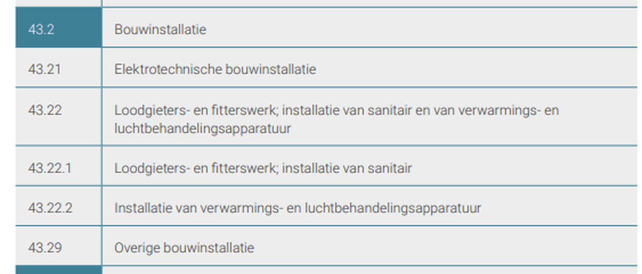

Het installatiebedrijf dat ik wil inschakelen staat als volgt ingeschreven bij de KvK (zojuist uittreksel opgevraagd): SBI-code: 43221 - Loodgieters- en fitterswerk; installatie van sanitair, Loodgietersbedrijf (werkzame personen: 1). Hoe kan ik checken of dit afdoende is voor de subsidie?
Dit is de indeling van deze categorie:
Afbeeldingslocatie: https://tweakers.net/i/JpheBA_Pu1tPvLDwO0nQ4IFjy9Q=/full-fit-in/4000x4000/filters:no_upscale():fill(white):strip_exif()/f/image/MWck0mVYdCHNfxqAM1z9ASoG.png?f=user_large
Volgens deze toelichting van de Groene Energie Winkel is het voldoende. :)

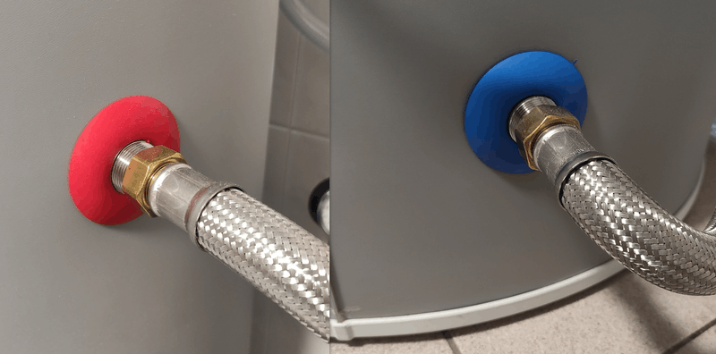

Afgelopen week het water- en elektragedeelte van de Atlantic Explorer geïnstalleerd. Komende week het dak op voor de doorvoer en nog wat spullen bestellen voor inlaat vanuit de bestaande ventilatiekanalen. Momenteel hebben we (nog) geen mechanische ventilatie. Er is heel veel vocht in huis omdat er gestuct is. Ik begreep dat je de Atlantic ook op alleen ventileren (met een flinke flow) kunt zetten. Ik kan het alleen niet vinden in de instellingen. Hoe doe je dat?
Edit: en uiteraard een filter er tussen, want momenteel heel veel stof in huis.

Ik zit probeer net als meer mensen te snappen of ik een dielektrische koppeling moet gaan toepassen:
Vat RVS
Aansluitingen op de boiler: directe RVS flexslang, daarna op koper leidingwerk.
Ik ben namelijk bang dat als ik een dielektrische koppeling tussen vat en RVS flex zet, dat dan juist een materiaalverschil ontstaat met mogelijke potentiaalverschillen die je dan juist daar aanbrengt? Of is na 1 galvanische scheiding de rest van het leidingwerk "veilig"?
Ook lees ik op meerdere plekken dat een RVS flexslang zelf al als een dielektrische koppeling werkt, vandaar dat ik twijfel wat te doen. Wellicht dielektrische koppeling aan tussen de flex slang en het koper?

jurjen_g schreef op maandag 20 februari 2023 @ 15:23:
Vat RVS
Volgens mij wordt het allemaal wat overdreven met de dielectrische koppelingen. Ik heb m'n leverancier gevraagd of de firma (Auer van Edel Air WPB) dit (dielectrische koppeling) als verplichting zag. Dat was niet zo en daarom heb ik de koppeling tussen boiler en flex slang direct gemaakt (en gaat daarna met koper verder). Bovendien heb ik er heel direct zicht op dus als het me niet zint - wat ik komende jaren ga zien - dan pas ik dat wel aan (zo moeilijk is dat niet).
'k Heb een week geleden een groot deel van de oude cv leidingen in de kruipruimte vervangen van ons nieuwe huis (door koperbuis 28mm met mooie ruime bochtjes voor WP flow :) ). Dat had er al > 40 jaar gelegen en was meest staal met messing knelfittingen in vochtige omgeving: ja er was veel roest en 't zag er niet uit, maar CV werkte nog wel en dat staal was nog lang niet doorgeroest (heb ik geïnspecteerd via doorzagen :) ). Kortom, niet overdrijven met dielectrische koppelingen.
Afbeeldingslocatie: https://tweakers.net/i/e2l9IsF2tFXPCFxPSFlxFtGKAkE=/800x/filters:strip_exif()/f/image/aIVyZT3eP0ZKWXQ4FCChFDpc.png?f=fotoalbum_large
[ Voor 8% gewijzigd door dof op 20-02-2023 23:18 ]

Het is niet zo vrijblijvend, vaak een verplichting van een land die in de handleiding terecht komt.
In de praktijk krijg je corrosie tussen 2 verschillende materialen, hoeveel hangt van de soort af en welk metaal van de 2 de grootste hoeveelheid heeft.
Atlantic heeft een beveiligde zwerfstroom anode en levert een koppelstuk mee voor de warme kant, het gebruik daarvan wordt zelfs aan de garantie gekoppeld dus de gevolgen kunnen ernstig zijn (schroefdraad kapot).
Rvs op rvs geeft geen corrosie en rvs op koper ook niet of zeer weinig.
Heel veel info vanuit een industrie omgeving:
https://www.safefoodfacto...ntact-met-andere-metalen/

Speedy-Andre schreef op dinsdag 21 februari 2023 @ 10:11:

dof schreef op dinsdag 21 februari 2023 @ 18:46:
Dank voor de info. Ik realiseer me dat dit best wel een factor in veroudering kan zijn (zie ik ook aan de oude leidingen met staal en messing die ik net verwijderd heb), maar in een droge & binnen omgeving, waar ik bovendien er goed zicht op heb, acht ik dit een verwaarloosbaar kleine factor. Zou ik het weggestopt hebben en kom ik er jaren niet bij, dan zou ik wellicht het zekere voor het onzekere hebben genomen en wel een dielectrische koppeling monteren.
Je kan opzoeken hoe het met messing(?) op rvs zit, het risico is dat het vast gaat zitten en de (rvs) draad na een tijd is ingevreten.
Het mag daar dan droog zijn, je hebt wel aldoor uitzetting en krimp op met name de warme aansluiting.

Vraagje, voor de factuur voor installatie van mijn split wpb: moet de sbi code van de installateur erop staan? Of is het voldoende als de werkzaamheden en materialen erop staan. Factuur van aanschaf via esanico heb ik apart.
  • Carboy54
  • Registratie: Januari 2017
  • Laatst online: 22:23
Carboy54
Duurzaamheid coach
Maurice1066 schreef op vrijdag 24 februari 2023 @ 17:19:
KvK nummer.
