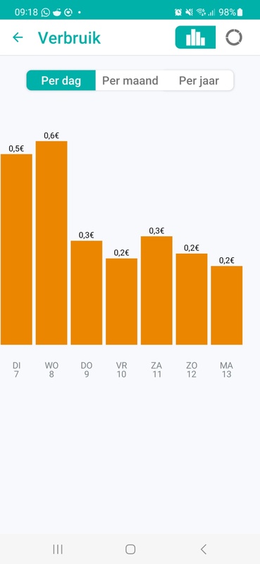

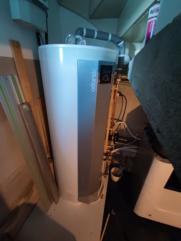

Hallo, ik heb sinds een week mijn Calypso split 270l werkend. Nu viel het mij oo dat het standby gebruik zo'n 36W is. Dat is al gauw 700Wh per dag. Is dat niet wat veel? Zijn er mensen met vergelijkbare gegevens? Zonder water te tappen (is voor de nieuwe badkamer, nog niet in vol gebruik) lijkt het verlies te zorgen voor zo'n 1.6kwh per dag samen met die genoemde 36w standby.
Circulatie pomp draait nog niet mee
Afbeeldingslocatie: https://tweakers.net/i/oOaHCgODbnnalDcbn4_-QtI3UPY=/x800/filters:strip_icc():strip_exif()/f/image/lUMdO9KgcZmJpFi7WUhiAwuB.jpg?f=fotoalbum_large
Overigens gaat vlak voor en na een run het verbruik naar 8w🤔. Wat doet de boiler met die 36w?
Afbeeldingslocatie: https://tweakers.net/i/ZF3oyrMb461htP0SExsaqd7oRow=/800x/filters:strip_icc():strip_exif()/f/image/PQ0zCYtKm27mVp2lYRtmdOSF.jpg?f=fotoalbum_large
Boiler staat in de kelder en daar is het relatief koel, graad of 13 momenteel. Wellicht beetje extra isoleren....
Het lijkt ook dat bij het warm worden de boiler een beetje stinkt. Herkennen mensen dit? Alsof de isolatie even moet inbranden of zo🤔

Ik zie 8W overdag, zou er buiten een vorstbeveiliging (lint) aan het werk kunnen zijn?
Dit model zien we weinig, bij de geïntegreerde modellen komt een geur niet voor.
Zou het kunnen dat je de buis isolatie ruikt?
[ Voor 3% gewijzigd door Speedy-Andre op 10-02-2023 14:25 ]

Speedy-Andre schreef op vrijdag 10 februari 2023 @ 14:24:
Het is een normale airco buiten unit zover ik weet. Alleen r410 erin. Niet bekend of er een lint oid in zou zitten. Zie er niets van in het boekje.
Mogelijk is het idd de buis isolatie van de r410 leiding. Zal eens proberen te ruiken.

Vandaag de hele dag 8w. Buiten 1,5 uur richting 600w voor het bijwarmen.
Eerdere dagen wisseld het een beetje. Als het wat warmer blijft, en 8w is, dan zal het wel iets met de buyen temperatuur te maken hebben 🤔.
Het verbruik bijwarmen vind ik toch redelijk veel, of is dat bij een explorer vergelijkbaar? Water 50gr, kelder temperatuur 14 graden.

Bij een Explorer loopt het verbruik op van 400 tot 500W, die wp is wel een stuk lichter dan de split.

Wat bedoel je met verbruik bijwarmen? Het vermogen?
Of het vermogen nu hoog of laag is maakt niet zo veel uit, als de efficiëntie (COP) maar hoog is.

Ik bedoel 1,5 uur, 600w trekken om stand verlies van 1 dag bij te warmen naar 50gr. We gebruiken de nieuwe badkamer nog niet, dus alleen de warmte
Geen idee wat dw COP vandaag deed, maar zal hopelijk 2kwh warmte zijn geweest wat erin is gegaan.
Heb de temperatuur uitlezing nog niet gevonden 🙂
Zou wel makkelijk zijn, dan weet ik wat meer.

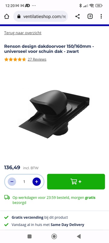

Carboy54 schreef op vrijdag 10 februari 2023 @ 18:17:
Aantal niet geschikt voor dak met pannen.
Deze is toch gewoon geschikt voor dakpannen?

  • Activate
  • Laatst online: 14-09 11:34
Heb nu een week de Atlantic V4 200 liter draaien.
Ik heb er een Cozytouch bij gekocht om hem op afstand te kunnen monitoren, mis echter wel de aflezing van de temperatuur in de boiler.
Ik vraag me af hoe correct de weergaven zijn van het verbruik van het water (heb geen lekkages), er komen getallen te voorschijn waar ik geen verklaring voor heb :
Afbeeldingslocatie: https://tweakers.net/i/xv1NAPQUvv_paqSm9J5CLDjhQb4=/x800/filters:strip_icc():strip_exif()/f/image/QI4j8vudiHnAZAHijPtsZa9V.jpg?f=fotoalbum_large
Bijvoorbeeld de woensdag 104 Liter warm water terwijl er niemand thuis was?
Vandaag, de maandag voordat we uit bed zijn al 19 liter verbruikt, hoe dan?
Dit is zijn elektrisch verbruik volgens de app :
Afbeeldingslocatie: https://tweakers.net/i/BxANNFiqHDk9CDZVHSQokZhRTAQ=/x800/filters:strip_icc():strip_exif()/f/image/OGcXKhzlYwg0qEK45t6fvEGG.jpg?f=fotoalbum_large
Heeft iemand hier een verklaring voor?

Zijn dat niet gewoon schattingen? Hij meet alleen het stroomverbruik neem ik aan en schat dan met hoeveel warm water dat ongeveer overeen komt?
  • Activate
de Peer schreef op maandag 13 februari 2023 @ 10:02:
Dat zou best eens kunnen, dan is het nog de vraag waarom er zulke grote afwijkende getallen uitkomen?

Activate schreef op maandag 13 februari 2023 @ 09:54:
Bij mijn V3 is er geen waterverbruik optie, ik heb hem handmatig ingesteld.
Het kan alleen een schatting zijn die is afgeleid van stroomverbruik want hij kan het niet meten.
Verbruik is bij mij eender en dat komt goed overeen met een losse meter (plug).
Er zijn inmiddels plug-ins voor o.a. Domoticz, HA en Homebridge die allemaal met de server praten.
Voor zo ver ik weet heeft alleen Domoticz verbruik per Wh, de rest bedient hem alleen.
Helaas geeft hij niet de werkelijke temperatuur door, alleen de ingestelde.

  • !null
  • Laatst online: 29-09 19:09
!null schreef op zondag 12 februari 2023 @ 13:47:
Ik wil bij vrienden een dakdoorvoer van 160mm door pannendak. Ik wil dit laten doen.
Echter ik krijg vrij slecht reacties, en van het bedrijf dat wel reageert krijg ik de reactie dat ze niet zulke schuine daken doen. Ik moet het nog opmeten, maar het zal wel om iets van 60 graden gaan. Zie onderstaande foto.
Dat kan toch prima met 1 van bovenstaande doorvoeren?
Mocht iemand suggesties hebben dan is dat welkom. Het is in Amsterdam.
Iemand nog een suggestie voor bovenstaande?
Het is wel vervelend dat het project niet verder komt alleen maar vanwege een dak doorvoer.
En dak werkzaamheden ben ik toch wat huiverig voor om zelf te doen :+

!null schreef op dinsdag 14 februari 2023 @ 08:32:
Volgens mij is de middelste op de foto een simpele universele ubbink ubifles dakdoorvoerpan. Je kunt ook uitzoeken welk type dakpan erop ligt, vaak heeft een dakpan type ook een doorvoerpan binnen het assortiment.
