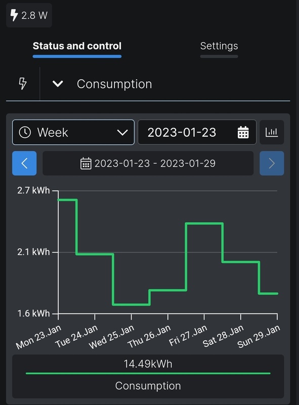

BarryH schreef op zondag 29 januari 2023 @ 13:42:
En, wat is de ervaring tot nu toe?
Afbeeldingslocatie: https://tweakers.net/i/U6MCiV96I2eQpVOGqskP830nLGk=/x800/filters:strip_icc():strip_exif()/f/image/xK8VdQ1vnIhiA0VTmFCm6bVz.jpg?f=fotoalbum_large
200 ltr Edel Air 2 personen gehele woning gemiddeld 2Kwh per dag

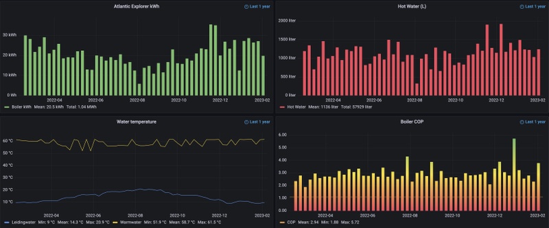

Inmiddels heb ik de Atlantic Explorer 270L nu precies een jaar en denk wel interessant om mijn meetgegevens over dat jaar te delen. De WPB staat in de garage, ingesteld op binnen-binnen, zo out-of-the-box en dus zonder luchtpijpen naar buiten. De garage is geïsoleerd en de temp is nu in de winter zo rond de 16.5 en in de zomer ong 24 graden.
Afbeeldingslocatie: https://tweakers.net/i/t0yFeJ_lBCuOiAMnNxsVxqE09c4=/800x/filters:strip_icc():strip_exif()/f/image/OGBk4ybIpSDdeOi7Aw4X0Equ.jpg?f=fotoalbum_large
In totaal 58m3 warm water getapt, tegen een gemiddelde temperatuur van 58 graden en heeft 1040kWh verbruikt. Als ik de COP op verschillende manier bereken kom ik zo rond de 2.8 uit. Het valt op dat de COP het hele jaar hetzelfde is, in de zomer met garage temp van 24 geeft geen meetbaar/duidelijk verschil tov 16 in de winter. Wel is het verbruik lager omdat het leidingwater 20 graden is tov 10 in de winter.
Over het jaar denk ik een stuk of 4 keer tegen een lege boiler aangelopen met deuken in de WAF tot gevolg. We hebben een groot bad en die wordt ook nog eens heel vaak gebruikt. Elke keer dat water niet meer warm was kwam het toevallig heel onhandig uit met late douchebeurt dag van te voren (boiler triggered nog niet) en een lange douchebeurt de volgende dag gevolgd door een bad van de ander. Inmiddels heb ik ook een panasonic monobloc 9kw wp aangesloten op de spiraal en dit warmt het vat 4x sneller op, dus dit is de 'booster' geworden. De pieken in de COP metingen in de grafiek kwam door wat opwarmen middels monobloc wp ipv eigen wp, paar keer gedaan waardoor in feite het echte kWh gebruik een fractie hoger ligt dan 1040.
Voordeel is echter wel dat met de WPB het bad zowat 2x sneller vult vanwege de hogere flow tov een cv-ketel (cw5).
Over het algemeen over een jaar gezien tevreden met de WPB. Icm warmtepomp voor verwarming zijn we van 1230m3 gas naar 2550 kWh gegaan. Hoeveel daarvoor voor SWW was, is niet duidelijk

@padoempats Hoe kan je nou 58m3 water tappen met een gemiddelde temp van 58 graden?
Dat zou betekenen dat je boilertemp flink hoger dan 58 graden staat en dat kan technisch niet.

Ik heb een watermeter in de koudwaterleiding voor de WPB zitten en een dinrail kWh-meter met S0 uitgang en een 2 polige schakelaar in een kastje net voor de Wpb, beiden lees ik uit met een Raspberry pi en log dit naar Domoticz en naar PVOutput..

Wolly schreef op woensdag 8 februari 2023 @ 11:04:
Technisch kan die tot 61 graden verwarmen. Maar de meting is de max temp van de dag in het vat gemeten. De werkelijke temp zal gemiddeld wat lager liggen.
Maar de temperatuur in het vat is natuurlijk ook de temp die er uit gaat. Die is zelfs hoger wat de meting wordt in het midden van de boiler gedaan terwijl het heetste water bovenaan drijft, wat als eerste de boiler uitgaat.

Hier soortgelijk iets als klump. Een aparte watermeter op de koudwateraanvoer voor de boiler en er een magneetpulsenteller opgezet om de liters te meten.
Als kWh-meter gebruik ik een Blitzwolf shp15 plug.

Vertrouw je op die sensor of kijk je ook nog op de watermeter zelf?
Een van de problemen met 1 sensor is dat hij kan gaan 'denderen' als hij net wel/niet iets detecteert.
Gevolg is een (veel) hogere waarde.
De wpb registreert zelf ook verbruik, ruw af te lezen in een menu en nauwkeurig met een Cozytouch of iets vergelijkbaars van Somfy (Tahoma).
Daarom heb ik er 2 sensors op, geen valse pulsen meer ;)

Je kan het totale verbruik op de wpb zien, dan weet je hoe hij scoort vergeleken met de Blitzwolf.
Ik vind hem erg nauwkeurig (V3 met Cozytouch) en hij is per Wh afleesbaar.
