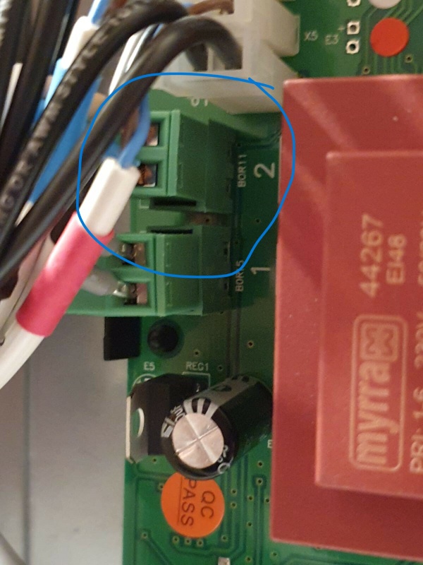

Afbeeldingslocatie: https://tweakers.net/i/6Wb_bFcP1t--3g4PnJk7CRvQciA=/x800/filters:strip_icc():strip_exif()/f/image/DvKXqI0UX5RUUbS5QDIkKuHX.jpg?f=fotoalbum_large
Is het de bedoeling dat ik 230V op dit contact zet?
Met dit contact kan ik de ventilator van de WPB aan/uit schakelen. Dat wil ik doen middels een schakelbaar stopcontact en HomeAssistent. Ik heb hier nu een stekker op aan gesloten, maar ik merk dat als ik de polen verbind (zonder spanning) de ventilator ook aan springt. Dus ik vraag mij of het wel de bedoeling is dat ik hier 230V op zet. Dat is wel wat ik hier overal lees voor het PV contact (dat is nr 1 op deze foto)

Blune schreef op zaterdag 14 januari 2023 @ 18:14:
Nee dus het is een no/nc contact.
Dan is het maar goed dat ik het ff heb gevraagd :+
Heb ik hier dan een potentiaalvrij relais voor nodig? Bijvoorbeeld een shelly plus 1?

Blune schreef op zondag 15 januari 2023 @ 14:03:
Afhankelijk van hoe je hem aanstuurt uit het signaal van de omvormer
Maar het gaat hier niet om het pv contact. Het andere contact is, volgens het boekje, om er een hygrostaat op aan te sluiten en hiermee kun je de WPB ook gebruiken als mechanische ventilatie. Dat is wat ik wil, maar dan aansturen via Home assistent. Zodat ik mijn eigen rules kan maken van wanneer de ventilator aan/uit moet

Blune schreef op zondag 15 januari 2023 @ 14:26:
Een tijd geleden heb ik op dit forum een gerelateerde vraag gesteld en de conclusie was dat de ventilatie alleen maar twee standen heeft; vrij hard en behoorlijk hard. Ver terugmoduleren schijnt niet te kunnen. Maar zelf geen ervaring mee.
