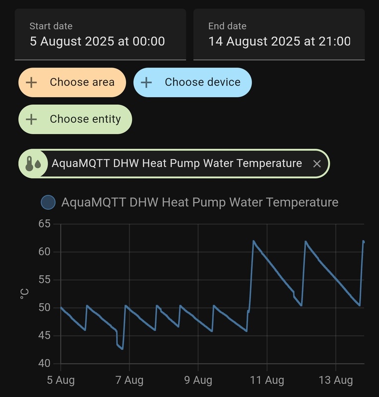

Afbeeldingslocatie: https://tweakers.net/i/q1LdHU3YGrAQoR75qrmEeNtTUB8=/x800/filters:strip_icc():strip_exif()/f/image/Khqf8YK7QMSzTFDL6BK34rVr.jpg?f=fotoalbum_large
De boiler doet sinds kort elke dag de legionella run. :P
Het blijft lastig, om dat fenomeen stabiel te krijgen. (Dit is allemaal niet getriggerd door een automation btw.)

Tanuki schreef op woensdag 13 augustus 2025 @ 19:47:
Ik heb besloten de legionella run zelf uit te voeren met een automation. Het voordeel is dat ik dan meer invloed heb om deze ook op een "goedkope" zonnige dag te laten lopen.
Wel vreemd dat het apparaat zelf niet door heeft dat de run geslaagd is.

  • Tanuki
MuadDib007 schreef op woensdag 13 augustus 2025 @ 22:32:
Ja, precies dit was ook mijn voornemen (en zo is het ook ingesteld). :)
Maar toch besluit de boiler alsnog om zelf ook de legionella run te doen èn die te blijven doen elke dag.
Heb jij dan ook het klokprogramma uitgezet? AquaMQTT kan overrides doen enz, is dat iets wat ik dan moet instellen?

  • Speedy-Andre
  • Laatst online: 13:18
Speedy-Andre
Sony ZL, XA, Nokia XR20
Tanuki schreef op donderdag 14 augustus 2025 @ 09:34:
Je zegt nu wel dat het een legio run is, maar kan het ook door de pv ingang komen die hetzelfde doet?
Misschien zegt het log (via display) iets over de laatste run of de volgende.
Overigens zou je met een pv run een symbool op het display zien.
Wat mij betreft kan de AquaMQTT hier een rol spelen, die breekt in op het systeem en kan van buiten (onbedoeld) data doorgeven of zich eigenzinnig gedragen door de programmering of fouten daarin.

  • Tanuki
Speedy-Andre schreef op donderdag 14 augustus 2025 @ 10:51:
Nouja zeg. Het was inderdaad de PV mode. Ik heb er nu een automation bij gemaakt die PV mode elke middernacht disabled als het nog aan staat. Dat zou het geheel denk ik wat meer waterdicht (pun intended) moeten maken.

  • Speedy-Andre
Speedy-Andre
Tanuki schreef op donderdag 14 augustus 2025 @ 16:42:
Bijna opgelost, die pv ingang gaat niet zo maar aan denk ik en in HA kan je hem traceren (wie doet wat) :)
  • Tanuki
Speedy-Andre schreef op donderdag 14 augustus 2025 @ 17:31:
Inderdaad, ik heb een automation die de PV mode weer uitzet, maar blijkbaar wordt die niet getriggered en/of wordt die temperatuur niet bereikt op de een of andere manier.
Ik heb inderdaad een automation die de PV mode aan zet. :) Op basis van wat de zonnepanelen doen.
