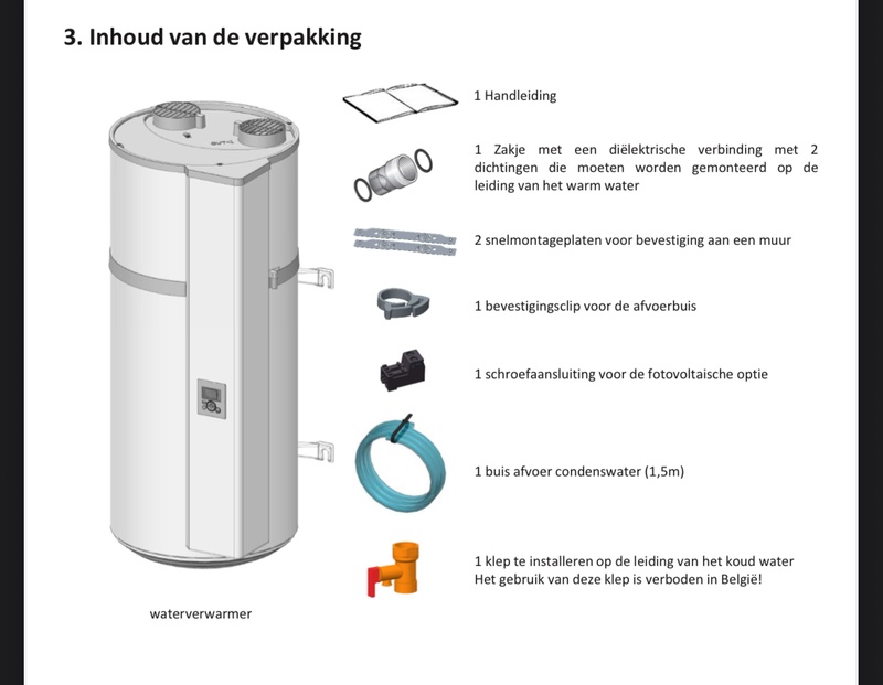

Ik ga mijn Atlantic v5 in serie zetten met mijn Zonneboiler, uiteraard komt / bljift daar een mengventiel tussen om geen 100 graden de warmtepompboiler in te klappen. Nu zat ik wel na te denken, dan heb ik wel een extra diëlektrische koppeling nodig lijkt mij?

Daannn1987 schreef op woensdag 20 augustus 2025 @ 21:05:
In mijn opinie: better safe than sorry.
Zelf heb ik ook op iedere aansluiting van het SWW op de Atlantic een dielectrische koppeling zitten.
Nota bene die van Atlantic zelf, waar een lange levertijd op zat.

MuadDib007 schreef op woensdag 20 augustus 2025 @ 21:07:
Dat is een snelle reactie en eens... voor die paar euro.. Ik heb nu 2 van amazon besteld die iedereen hier besteld blijkbaar :+
De V5 heeft wel echt een stuk degelijkere kap dan de v4 had. Dat maakte het tillen naar zolder ook eigenlijk wel een eitje. De 200 liter liepen we met 2 man zo naar boven. Bovenste stuurt slechts een beetje.
Ga hier ook een bestaande 75L zonneboiler in serie zetten met de nog te plaatsen V5. Snap niet helemaal waarom je dan een extra diëlektrische koppeling zou moeten toepassen? Wat is je redenatie hierbij? Wellicht heb ik het zelf nog niet goed genoeg doordacht.

Heronimo schreef op vrijdag 22 augustus 2025 @ 15:43:
Ik snap uberhaubt niet waarom de diëlektrische koppeling op de koudwater wil hebben. Better safe than sorry.

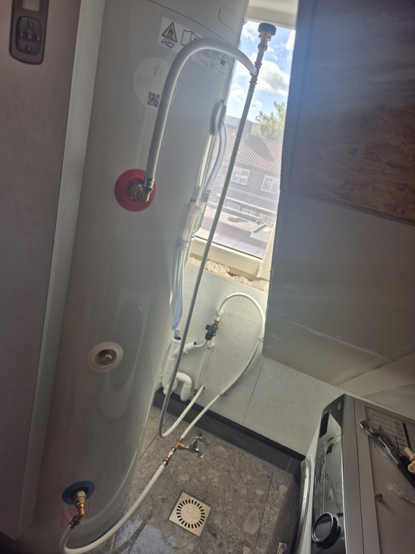

Afbeeldingslocatie: https://tweakers.net/i/7JuFGvup8H0klpTRQsqAG46U940=/fit-in/4000x4000/filters:no_upscale():strip_exif()/f/image/vDgrJtKYa7SoCTWLaX9xOwto.png?f=user_large
[ Voor 30% gewijzigd door MrMonkE op 24-08-2025 22:46 . Reden: Plaatje en kraan vraag ]

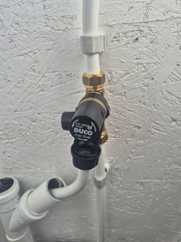

Dit (zie hieronder) is de automatische beluchter die ik toe zou willen voegen aan mijn installatie. Dit was zo ongeveer de enige die ik tegen kwam als ik hier naar zocht. Andere zoekresultaten gaven met vaak alleen automatische ontluchters. Dat is niet hetzelfde, of kunnen ze allebei?
Wat zijn varianten die jullie gebruiken?
Ik heb de V5 270 liter afgelopen zaterdag besteld bij Warmteservice, ik hoop hem woensdag of donderdag binnen te krijgen en hem dan ook vlot te kunnen installeren. Maar dat hangt een beetje af van mijn agenda😅
Ik heb dezelfde beluchter aangeschaft. Deze mag een vrij hoge temperatuur hebben (120grC uit mn hoofd).
Wat zijn die dingen lastig te krijgen als particulier :-(
Een ontluchter werkt de andere kant op.
[ Voor 5% gewijzigd door jj85 op 26-08-2025 06:46 ]

@bassie221188 Ik heb als beluchter de Watts N36 vacuumklep geplaatst. Die werkt prima.
  • Wolly
RichieB schreef op dinsdag 26 augustus 2025 @ 14:39:
Voor de volledigheid, hierbij geldt ook weer dat deze op het hoogste punt moet worden geinstalleerd (dus boven de boiler mocht deze op zolder staan).
Wordt op hoogste punt van een installatie geïnstalleerd of rechtstreeks op hoogste punt van een boiler.
Bron
Bron
Dat is absoluut het advies. Ik heb hem in de warme afvoer in het midden van de WPB gemonteerd en hij doet het prima.
  • Wolly
RichieB schreef op dinsdag 26 augustus 2025 @ 20:28:
Dat is fijn, maar mocht het bij een ander op die manier niet perfect werken dan kost hem of haar dat mogelijk wel een boiler omdat de instructies niet zijn nageleefd.

Hij staat!👌🏼 Het is de Atlantic Explorer V5 270 liter (zonder coil) geworden.
Afgelopen zaterdag met 3 man 2 trappen omhoog gesjouwd. Hij stond binnen 10 minuten in de bak, dus dat viel nog alles mee, ook al zitten er 2 haakse bochten in iedere trap.
Vandaag eind van de middag begonnen met installeren, na anderhalf uur was het klaar en is de boiler gevuld. Om 18:05 heb ik hem aan gezet in de BOOST modus, ik ben benieuwd hoe laat hij klaar is🙂
Afbeeldingslocatie: https://tweakers.net/i/NOjMdzDooNiNOxXm62rocf0aTxo=/x800/filters:strip_icc():strip_exif()/f/image/nFKUfhg83AN9WQlpqj3VsUgB.jpg?f=fotoalbum_large
Afbeeldingslocatie: https://tweakers.net/i/_avkb7ljv0K2IQLz_GM-NODYYO0=/x800/filters:strip_icc():strip_exif()/f/image/JkpYUpDtFxD32hGeOmsuivRA.jpg?f=fotoalbum_large
Afbeeldingslocatie: https://tweakers.net/i/nc45d2bfKsxf1Ux91tt2cjTpu08=/x800/filters:strip_icc():strip_exif()/f/image/xdKeilLztytfow2QC8hFxqcP.jpg?f=fotoalbum_large
  • Louwm
  • Registratie: Februari 2020
  • Laatst online: 07:11
2 vragen , ontstaat er nu geen dood water in de opgaande leiding met de beluchter ?
en gaat dat wel goed met de losse leidingen zoals die met de aftap kraan , gaan deze niet bewegen bij het open en dicht draaien van de warmwaterkraan?
  • Speedy-Andre

Ik vraag me af hoeveel drukverlies je door de aftapkraan of beter de fittingen hebt.
Hoewel het weinig anders zal kunnen ben ik geen fan van die gebogen pijpjes (aanzicht).
  • Heronimo
  • Laatst online: 08:46
bassie221188 schreef op maandag 1 september 2025 @ 19:01:
Nice! Heel benieuwd. Hier staat de 270l V5 met coil inmiddels op zolder te wachten voor installatie.
Even voor de zekerheid, je inlaatcombinatie is 6 bar? Ik zie namelijk eentje met een groene dop, en die ken ik als 8 bar bij Pentec, maar wellicht hebben andere merken ook 6 bar versies in het groen.
  • bassie221188
  • Registratie: Juni 2016
  • Laatst online: 00:35
Louwm schreef op maandag 1 september 2025 @ 19:20:
De onderste leiding ga ik inderdaad nog vast zetten. Hier wilde ik de beugel aan de onderkant van de WPB voor gebruiken, maar die moet ik nog op maat maken.
Speedy-Andre schreef op maandag 1 september 2025 @ 19:38:
Zoals ik het nu zie is de druk meer dan prima. De hoofdaanvoer heb ik verwerkt achter het houten schot. Hier zit maximale druk op.
Ik ben hier inderdaad wel voor het praktische gegaan, niet voor het meest mooie. Er komt nog een afwerk wandje voor die makkelijk weg te halen is.
Heronimo schreef op maandag 1 september 2025 @ 19:44:
Shit.. hier heb ik helemaal niet bij stil gestaan inderdaad🫠😓 die gaat dus nog wel vervangen worden
  • Wolly
Correct, daarom schrijft de fabrikant ook een andere oplossing voor dan waar hier is gekozen.
Afbeeldingslocatie: https://i.postimg.cc/v8p4Yx9g/screenshot-441.png

Ik zie dat de V5 tot 7 bar gaat, de voorgangers kunnen tot 8 bar aan.
7 bar is ook wel te vinden en nog groen ook :+
[ Voor 5% gewijzigd door Speedy-Andre op 01-09-2025 20:45 ]
  • AUijtdehaag
of 6 bar 15 mm en 6 bar 22 mm
[ Voor 22% gewijzigd door AUijtdehaag op 01-09-2025 20:59 ]

Vraagje: ik ga binnenkort een Atlantic Calypso plaatsen. Volgens de handleiding zit dit inbegrepen in de verpakking:
Afbeeldingslocatie: https://tweakers.net/i/ctp3Io8iEGK12vLAwPN9CtnQNRg=/800x/filters:strip_icc():strip_exif()/f/image/L1X499xMJKhnq7EsCJBgjxOw.jpg?f=fotoalbum_large
Is de klep die onderaan het lijstje staat de inlaatcombinatie?
Of moet ik die nog los aanschaffen?
Zijn er verder nog zaken die ik van tevoren moet aanschaffen?

@bassie221188 De uitgang van je WPB loopt maar heel geleidelijk naar beneden. Waarom niet eerst haaks richting de vloer en dan pas naar de muur? Dat werkt namelijk veel beter als thermosiphon.

Glenfiddich schreef op maandag 1 september 2025 @ 21:27:
Dat is geen inlaatcombinatie.
Er staat volgens mij niets in de manual hoe je die oranje 'klep' moet toepassen, lijkt mij een inlaatcombinatie...
  • RichieB
  • Laatst online: 08:22
@Glenfiddich Dit is een keerklep met een lullig klein aftapkraantje. Dat zit ook gewoon in een echte inlaatcombinatie en heb je dus niet nodig.
  • Martin7182
  • Registratie: Juni 2020
  • Laatst online: 09:04
RichieB schreef op maandag 1 september 2025 @ 23:27:
Of misschien nog beter, vertikaal naar beneden tot de hoogte v.d. aansluiting bij de muur en dan horizontaal naar de muuraansluiting. En dan de beluchter direct aan de boiler of in de koudwatertoevoer. Zo'n lang stuk dode leiding is niet handig i.v.m. legionella.
[ Voor 7% gewijzigd door Martin7182 op 02-09-2025 09:38 ]

Update:
Jullie adviezen zijn waardevol! Ik heb de uitlaat van de WPB aangepast. Hij gaat wel eerst omhoog, omdat ik de beluchter hier op wilde houden. Deze zit nu op een stukje buis van ongeveer 5cm. Vanaf hier direct naar beneden en de muur in. Het zijn uiteindelijk zelfs minder koppelingen geworden👌🏼
De inlaatcombinatie vervangen voor eentje van 6 bar.
Nu de leidingen nog isoleren en vastzetten.
P.s: in BOOST modus was de WPB in 4 uur en 15 minuten van 10° naar 62° geklommen😎

Ik vermoed eigenlijk dat niet het hele vat op 62 °C komt, maar alleen het gedeelte boven het elektrische element.
  • bassie221188
Martin7182 schreef op woensdag 3 september 2025 @ 13:50:
Dit denk ik ook inderdaad. Er is geen circulatiepomp geplaatst. Als ik hem nu af zou tappen via de onderkant dan zal het eerste water zeker koud zijn.
Ik heb de temperatuur van het kraanwater gemeten, dit is op dit moment 12 graden.
Gisteren avond en vanochtend gedoucht, om 10:00 ging de boiler aan volgens planning. De binnen/binnen configuratie zorgt er naar mijn idee wel voor dat hij steeds wat harder moet werken. Meer koude lucht in de omgeving is harder werken om er warmte uit te onttrekken?
Ik heb de ventilatiekanalen al wel staan, maar ik moet eerst het dak nog op, dus dat komt later. Er is wel wat airflow op zolder, maar die vind ik niet storend.
Afbeeldingslocatie: https://tweakers.net/i/mhj3xb0FWKFgpJE9sN7t4OLYoIg=/800x/filters:strip_icc():strip_exif()/f/image/bKZOhFGpTJvkRvsGC2L2oUXK.jpg?f=fotoalbum_large
Afbeeldingslocatie: https://tweakers.net/i/AT3MW1v-F67-FN-LgyAr7sEQ0Mc=/800x/filters:strip_icc():strip_exif()/f/image/YCvC7VI1v7IT9SIl3tMPeCoW.jpg?f=fotoalbum_large
Hoe kan ik filmpjes toevoegen trouwens?😅 Ik heb nog filmpjes met het geluid en een decibel meter (tablet app)

vaillant komt deze maand met een nieuwe warmtepompboiler:
https://www.vaillant.be/d...-arostor-plus-3049009.pdf
Weet iemand daar al meer van? Maakt vaillant die dit keer zelf?
  • midas00
  • Registratie: Augustus 2021
  • Laatst online: 06-05 18:22
midas00 schreef op donderdag 4 september 2025 @ 17:15:
lijkt op deze: https://www.groenehoedduu...ter-zonder-wisselaar.html
Bulgaars volgens mij. Dat geeft de burger moed
[ Voor 6% gewijzigd door midas00 op 04-09-2025 17:33 ]
  • Speedy-Andre
  • Laatst online: 10:15
Speedy-Andre
Sony ZL, XA, Nokia XR20
Of deze uitvoering nu echt handig is met de pijpen opzij...
Geen RVS maar zwaarder staal en een magnesium anode die je elke x jaar mag vervangen (Tesy).

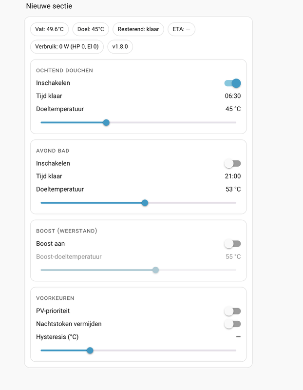

Na een poosje getest te hebben met het PV contact in te schakelen bij PV overschot, zie ik eigenlijk niet zo goed meer waarom me dat ooit een goed plan leek. Het ding staat altijd te hakken op de compressor om 62 te halen, 'verbruik' schoot met 40% omhoog. (want inefficiënt op hoge temp)
Vervolgens nam het standverlies toe, want verschil met de omgeving was groter :')
Dus ik heb besloten het compleet andersom te doen, namelijk: zorgen dat ik op de momenten die er voor ons toe doen, voldoende warm water heb. Ik wil dat de apparaten zich richten op mijn comfort, en niet dat ik acteer om PV of stroomprijsomstandigheden. Mag wel, maar ik wil daar niet over hoeven nadenken, daarbij moet het zijn doel niet voorbij schieten.
m.a.w.
De eerste setting bepaalt dat ik om 06:30 ten minste x graden water in het vat heb
De tweede bepaalt dat ik om 21:00 ten minste x graden water in het vat heb.
De boost lijkt me duidelijk
Als er niet voldaan hoeft te worden aan bovenstaand, dan een 'idle' temp van bijv 42.
Zo hoop ik te voorkomen dat wanneer 's avonds de tank leeg is na een bad (lees: er is nog maar 26 graden over bijv) dat de wp dan op een relatief inefficiënt moment naar de 52 terug gaat, terwijl ik het ook af kan met bijv 42 (in de zomer) of 45 (in de winter)
Daarna mag hij wachten tot bijv de stroomprijs zakt, of dat er PV overschot is.
Afbeeldingslocatie: https://tweakers.net/i/m-Ii-83Jr_g8wPEJVUGwt1urG3I=/x800/filters:strip_exif()/f/image/WJsOSoLvrkpAyJZmwOu8JWKG.png?f=fotoalbum_large
Hebben meer tweakers met een dergelijke methode getest?
[ Voor 4% gewijzigd door paQ op 04-09-2025 18:30 ]

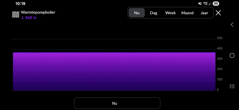

Ik heb sinds deze maand dynamisch maar de wpb verbruikt zo weinig (0,5kWh/dag) dat het de moeite niet waard is.
Het element staat uit en 1x per week gaat ie overdag naar 62 omdat ik dan veel tap.
Ik richt me meer op wanneer er zon is en de lucht het warmst, met 300kWh/jaar doet de stroomprijs weinig.

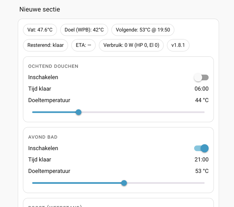

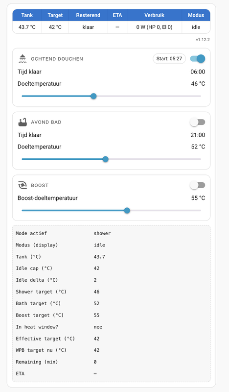

Nou, kwa comfort settings ben ik er zo wel denk ik.
- Huidige tank temp (midden gemeten Atlantic Explorer V4)
- Huidige setpoint
- Resterende tijd als hij actief is (ca 10 min per 1K grof genomen, en veel sneller bij boost)
- "ETA" wanneer setpoint is bereikt
- opgenomen vermogen
- berekende starttijd verschijnt naast de actieve toggle
Afbeeldingslocatie: https://tweakers.net/i/lArZZcVAccvn8SLT-AUpnZors_0=/x800/filters:strip_exif()/f/image/bakTdY3Bcas4Zx4LFHD5qpDs.png?f=fotoalbum_large
Er kan maar 1 toggle tegelijk aan zijn. Als alles uit gezet wordt, valt ie terug op het "ochtendritueel".
In geval van Boost gaat de warmteweerstand aan.
De 'idle' temperatuur is nu 42 graden, maar kan ik in de yaml een andere waarde geven. Bij {idle - 2} gaat de compressor weer aan. Ben vooral benieuwd hoe dat "in het echt" uitpakt over de dag heen.
Er is 10 min respijt ingebouwd in de ETA.
Als hij de ETA niet dreigt te halen, schakelt de warmteweerstand bij. (minimaal 3 min)
Als dit werkt kan ik me later focussen op de dynamische tarieven, om naast efficiency van de WPB het ook nog zo goedkoop mogelijk plaats te laten vinden zonder dat dat ten koste gaat van het comfort. Met het oog op de thuisaccu, moet ik zo iig niet heter dan nodig stoken in de nacht.
[ Voor 37% gewijzigd door paQ op 04-09-2025 23:54 ]
Mooi werk!
UItgaande van de UI heb je dit in Home Assistant zitten? Zo ja, is de code hierachter deelbaar of ergens op Github te vinden?
  • paQ
Heronimo schreef op vrijdag 5 september 2025 @ 09:47:
Mooi werk!
Ja is HA, met custom js.
Ben nog wel behoorlijk aan het debuggen. De WPB zelf heeft natuurlijk ook een .... wil :P
Zo heb ik werkelijk nog geen idee of hij nu wel een legionella run gaat doen eens in de week bijv :+
Zelf automatiseren / overrulen vind ik nooit zo erg, maar dan probeer ik wel dat de MITM de boel niet helemaal overhoop haalt waardoor de hardware zelf niet meer bediendbaar is.
Zal de .js wel delen als het soort van af is, en dan zul je zelf nog de nodige helpers moeten aanmaken, en uiteraard moeten zorgen dat je de WPB ook kunt bedienen.
Er zit nu een AquaMQTT V2 boardje tussen van @AUijtdehaag
Zo heb ik hem gisteravond laat schijnbaar iets te veel 'los' gelaten, waardoor hij zelf besloot van 42.0 naar 45 te gaan ergens in de nacht waar ik dat niet voorzien had. (incl de 'standaard' overshoot van 0.4 graden bij het 200l model)
debugging venstertje toegevoegd en nog wat zaken op de achtergrond gewijzigd.
Afbeeldingslocatie: https://tweakers.net/i/HTt8Yb2944psIveyOtllgHhgUKA=/x800/filters:strip_exif()/f/image/gZEUDUBPfT5vztkA9pi7yp2X.png?f=fotoalbum_large
