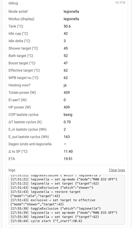

paQ schreef op vrijdag 5 september 2025 @ 09:53:
Ja is HA, met custom js.
Ben nog wel behoorlijk aan het debuggen. De WPB zelf heeft natuurlijk ook een .... wil :P
Zo heb ik werkelijk nog geen idee of hij nu wel een legionella run gaat doen eens in de week bijv :+
Zelf automatiseren / overrulen vind ik nooit zo erg, maar dan probeer ik wel dat de MITM de boel niet helemaal overhoop haalt waardoor de hardware zelf niet meer bediendbaar is.
Zal de .js wel delen als het soort van af is, en dan zul je zelf nog de nodige helpers moeten aanmaken, en uiteraard moeten zorgen dat je de WPB ook kunt bedienen.

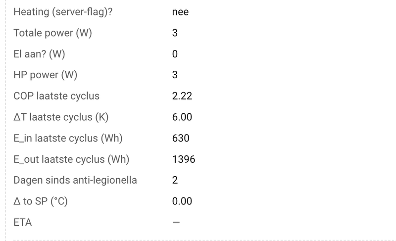

Even een -voor mij- terugkerend onderwerp. De COP van de WPB.
Nu ik al enkele dagen met een regelscriptje bezig ben probeer ik een zo goed mogelijke benadering van de COP van de WPB te vinden, en wel op momenten dat er geen warm water verbruik plaatsvindt. (Want dan is het gewoon niet meer te berekenen)
Het gaat in dit geval om een Explorer V4, met de sensor in het midden van het vat.

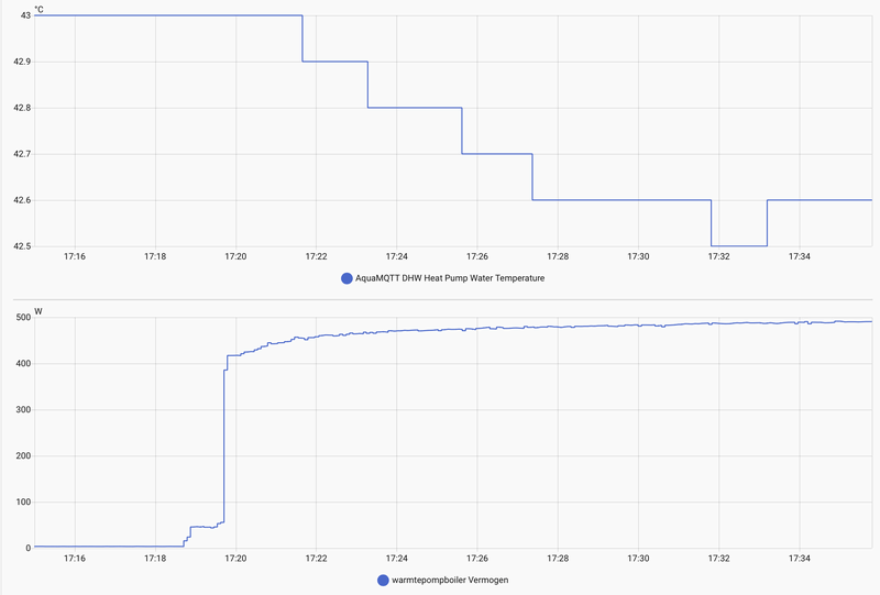

Elke keer als de WPB start, daalt 12 min lang de temp met 0,4~0,5 graden. Het water begint natuurlijk te mengen, waardoor er een andere meettemperatuur ontstaat.
Die daling haal ik uit de meting; de starttemperatuur (in dit geval 43.0) wordt het startpunt van de meting.
Het verbruik begint uiteraard al wel.
Afbeeldingslocatie: https://tweakers.net/i/5hO3RDRyWP_pwRV7Zq5KpR_4fz0=/800x/filters:strip_exif()/f/image/xUBpK4c8U3OwggiSuny1s9f2.png?f=fotoalbum_large

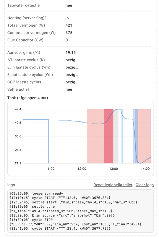

Aan het eind van de cyclus gebeurt het omgekeerde; Het water komt tot een stilstand en 'stijgt' daarna nog ca 0.5~ 0,6 graden door. NA het stijgen wil ik de nieuwe sensorwaarde pakken. Het verschil gebruik ik dan om de opgewekte energie mee te berekenen, dat delen door de verbruikte energie van de HW sensor = COP. (ja, bij benadering dan)
Afbeeldingslocatie: https://tweakers.net/i/wuuTsBxtX7lpfiHY1fO5xkN5bUY=/x800/filters:strip_exif()/f/image/Dpw30GjqDcMm4FCPBZJ5eqvl.png?f=fotoalbum_large
Dat moet toch gewoon een werkbaar resultaat geven?

Kan, maar dan weten we het COP van die cyclus. (als het goed is: 1 ) Dat zegt nog niets over de een compressor cyclus.
Ik zie wel dat korte runs van 2 graden niet bepaald efficiënt zijn :+
En dat komt natuurlijk omdat ik die eerste 10 min de boel alleen maar afkoel. Als hij in totaal 30 min over die 2 graden doet, dan is 30% van de tijd 'verloren' waarin hij wel staat te verbruiken.
Een hysterese van 2K is dan niet gunstig. Ik ga eens kijken wat het resultaat is met runs met minimaal delta 3K

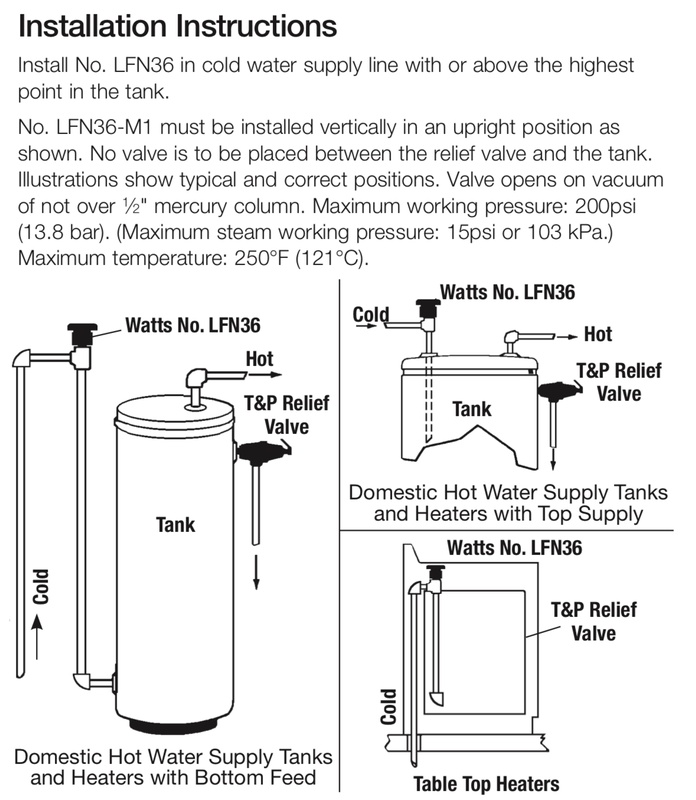

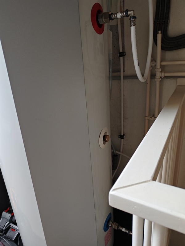

Ik ga binnenkort een Atlantic Calypso VM plaatsen. Die boiler heeft dus de invoer van koud water en de uitvoer van warm water beiden aan de onderzijde van de boiler.
Plaatsing op zolder (tweede verdieping).
Twee vraagjes, waarvan ik het antwoord na het doorzoeken van dit topic niet heb gevonden.
Ook de handleiding van de boiler zwijgt als het graf over deze onderwerpen.
1) Moet ik bij deze boiler nog rekening houden met de thermosifon? Of is dat al "opgelost" doordat de uitgang van het warme water aan de onderkant zit?
2) Waar plaats ik de beluchter?
Ik kan daarover in dit topic, 449 pagina's ten spijt, geen eenduidig antwoord vinden over die beluchter.
- Kan ik volstaan met het plaatsen van een aftapkraan met beluchter (zeg maar zo'n wasmachinekraan) tussen de inlaatcombinatie en de boiler?
- Of moet ik de koudwaterleiding eerst helemaal omhoog laten komen tot boven de boiler, daar de beluchter, en dan weer naar beneden?
- Of moet hij toch in de warmwaterleiding, en dan direct na de uitgang op de boiler (dus onderaan)?
- Of moet de warmwaterleiding nadat hij aan de onderkant uit de boiler is gekomen éérst weer helemaal omhoog, dan de beluchter, en dan weer naar beneden?
[ Voor 12% gewijzigd door Glenfiddich op 07-09-2025 16:00 ]

Glenfiddich schreef op zondag 7 september 2025 @ 15:59:
Zal wel schelen. Ga je überhaupt nog omhoog met je leidingen? Of alleen horizontaal en dan naar beneden?
  • Glenfiddich
  • Laatst online: 21:18
Cbr schreef op zondag 7 september 2025 @ 17:29:
Het gaat alleen schelen als de warmwaterleiding van binnen zover afkoelt dat de aansluiting aan de buitenzijde "koud" is. Ik zou dus gewoon even voelen.
De beluchter N36 van Watts moet volgens het aansluitschema hoog in de koudwaterleiding zitten. Dat schema is hier meermalen gepost. In bepaalde gevallen werkt lager en/of in de warmwaterleiding ook. Voor het laten leeglopen van het vat gebruik ik geen beluchter. Als je dat wel wilt, dan zou ik hem boven het vat hangen.

Glenfiddich schreef op zondag 7 september 2025 @ 17:40:
Horizontaal en dan naar beneden.
Ik verwacht eigenlijk dat de de aansluiting intern (aan het boilervat) wel redelijk hoog zit. Kun je daarachter komen? Want dan heb je je sifon natuurlijk al te pakken.

TIL dat de Atlantic V4 200l boven de 51 graden geen handmatige acties accepteert waarbij de compressor wordt ingeschakeld :|
50.6 en alles werkt weer. Gawd... 2 uur uitzoeken down the drain :F

Martin7182 schreef op zondag 7 september 2025 @ 17:51:
Afbeeldingslocatie: https://tweakers.net/i/WIHU-SW1lpAwpvUvsCALICiRQ2g=/x800/filters:strip_icc():strip_exif()/f/image/jd5sC8VoCyGLeirpOznoflMK.jpg?f=fotoalbum_large
Ik zit al een hele tijd naar dat schema te kijken en probeer te begrijpen waarom de beluchter bij tanks die van onderen gevuld worden (zoals de WPB) in de koudwatertoevoer geplaatst moeten worden, en begrijp dit eerlijk gezegd met de beste wil van de wereld niet.
Je zou hem idealiter toch altijd op het hoogste punt willen hebben, en dat is toch de afvoer (warmwaterleiding) want het warme water gaat toch altijd op een hoger punt het inwendige vat uit dan waar het koude water er in komt?
Plus dat het het leeglopen van de boiler makkelijker maakt als hij in de afvoer zit, toch?

Glenfiddich schreef op zondag 7 september 2025 @ 19:47:
Dat is precies mijn gedachtengang ook. Mogelijk dat het meer een temperatuursaspect is mbt sommige beluchters.

Cbr schreef op zondag 7 september 2025 @ 17:52:
Ik neem dat aan, al zou ik niet weten hoe ik daar achter moet komen zonder het apparaat te demonteren.
1- Correct dat is al opgelost. Thermosiphon is alleen als de warme leiding boven uit de boiler komt en dan naar boven op opzij gaat. Dan moet je eerst een stukje naar beneden. Dit is om te voorkomen dat het warme water uit de boiler in de pijp wil stijgen en dus warmteverlies.
2- Beluchter plaats je om als je de boiler leeg wil laten lopen geen vacuum te krijgen. Kan in het koude water na je inlaatcombinatie. Maar in het warm kan het ook, als hij geschikt is voor hogere temperaturen. Omdat bij jou beide leidingen onderuit komen zou ik hem in de warme doen en in de koudwater een aftapkraan waar je een slang op kan zetten. Dan kun je als je hem leeg wil hebben de inlaatcombinatie sluiten, slang op de aftapkraan en dan open zetten, dan loopt ie via het koudwater leeg (laagste punt) en gaat de lucht via de beluchter erin.

jj85 schreef op zondag 7 september 2025 @ 19:49:
Wat ik tot nu toe altijd aannam, is dat het ook zou kunnen zijn om onnodig warmteverlies.te voorkomen. In mijn oude ketel zaten zulke onderdelen zoveel mogelijk aan de koude kant. Dat gold ook voor het CV gedeelte.

Glenfiddich schreef op zondag 7 september 2025 @ 19:50:
Dat kan haast niet anders. Het idee van een boiler is gelaagdheid en dat werkt alleen als je van boven aftapt. Maar ik zou niet zomaar genoegen nemen met het idee dat de thermosifon ingebouwd zit. Als de aansluiting onderaan het vat continue heet is, dan krijg je alsnog eenpijpscirculatie vanaf dat punt omhoog.

Martin7182 schreef op zondag 7 september 2025 @ 21:51:
Er loopt bij de vragensteller alleen een horizontale buis, en daarna naar beneden. Geen warmwaterleiding omhoog dus. Zal wel loslopen dus.

weer lekker bezig met mijn script op basis van AquaMQTT override.
Al 2 dagen druk doende met het proberen vast te stellen van een COP waarde.
Bij een start kan de starttemp best eens wat duiken. En na afronding cyclus best wat nastijgen. Hoe heter, hoe groter de overshoot ben ik achter, variërend van 0.2 tot 0.9 graden.
Hoe ik het nu doe:
Op het moment dat de compressor inspringt (1 minuut na trigger), begint de meting van de opgenomen energie. Zodra de compressor stopt wordt een ijkpunt genomen. De telling van de opgenomen energie stopt. Daarna wordt 7 minuten lang gemeten of er overshoot is. Na max 7 min of in geval van daling het hoogst gemeten punt, dat wordt de eindtemperatuur. Nu is ook de toegevoegde energie bekend.
Die twee delen en dan:
Afbeeldingslocatie: https://media1.tenor.com/m/uXZQf0CcrSQAAAAd/tada-ta.gif
Afbeeldingslocatie: https://tweakers.net/i/cSEfCSjdqqcPORBYE-A5E2ZGFkQ=/800x/filters:strip_exif()/f/image/HN3FAaDyLsjBvBorrHD4VhHz.png?f=fotoalbum_large
Tussentijds SWW zit hier dus wel in. Het is alleen accuraat als er zeker weten geen verbruik is geweest.
Zo zie je hier om 12:30 toch een kleine hoeveelheid SWW verbruik, ws van de vaatwasser, dat moet de cyclus dus ook weer goed maken.
Afbeeldingslocatie: https://tweakers.net/i/sJb6Ecl4S5jZcMEspo3_4dQUYK8=/x800/filters:strip_exif()/f/image/0GnoGUB4DtbzzGHpafLIVQGS.png?f=fotoalbum_large
Compressor stopt bij T 42.6, eind temperatuur 43.1
Overshoot van 0.5K
Desalniettemin een best keurige benadering denk ik zo :)
Dus incl een beetje SWW, en aanzuig 14.5 graden (wat een takkeweer is het :| ) COP 2.22

Afbeeldingslocatie: https://tweakers.net/i/nLM_V6blQYavyNUvC0BEIFpwLsM=/x800/filters:strip_icc():strip_exif()/f/image/o0p1hsNozD8TgUUha6I6RUA0.jpg?f=fotoalbum_large
Ik heb 3 uitgangen op mijn explorer V5, wat is die middelste (witte) uitgang? Daar komt veel stralings warmte vanaf, hoe kan ik dit het beste isoleren? Ook de warmwater uitgang (rood) straalt ook veel warmte, hoe ga ik die isoleren?
  • Wolly
tweakers122018 schreef op dinsdag 9 september 2025 @ 14:41:
Extra laag PIF isolatie om je boiler heen binden en een stukje buisisolatie om dat uitstekende stuk van je warme leiding.
  • paQ
  • Laatst online: 23:41
@tweakers122018 Inlaat voor de recirculatie?
  • jj85
  • Laatst online: 00:24
@tweakers122018 Dit idd.
Plaatje uit de handleiding
Afbeeldingslocatie: https://tweakers.net/i/9gRzEF5ACGxlMKHYIWhzjuxAMm4=/fit-in/4000x4000/filters:no_upscale():strip_exif()/f/image/TcJWzDt9ejur62ac03LkX5Jn.png?f=user_large

  • Buis07
  • Laatst online: 24-10 08:21
jj85 schreef op dinsdag 9 september 2025 @ 14:51:
Ik snap het plaatje uit de handleiding niet. Waarom een retour van warm water met klep en pomp naar wtp?
  • jj85
Buis07 schreef op woensdag 10 september 2025 @ 18:51:
Daar was ik ook nog niet achter. Misschien om een lange leiding op temperatuur te houden?

Ben weer wat stappen verder met de V4 explorer via Aquamqtt.
En weer wat zaken wijzer geworden.
- Boost modus persisteert altijd naar 62, en kun je niet overriden
- weerstand samen met eco gebruiken werkt, maar er is een interne beveiliging waardoor de compressor dan alsnog afslaat. In de emergency mode gaat de weerstand namelijk full pull. Ik heb al waardes van 1970W gezien. De compressor daar nog bij overschrijdt de 10A. > compressor schakelt af.
- in boost modus schroeft de WPB zelf het vermogen van de warmteweerstand terug.
Dus nu opgelost door 0.5K onder setpoint van "mijn" boost target de boost mode af te schakelen en terug naar de default sequence te keren. En dat werkt dikke prima :)
In de grafiek is:
- oranje alleen de compressor
- rood compressor + weerstand
- lichtrood alleen de weerstand (emergency mode)
Afbeeldingslocatie: https://tweakers.net/i/tymzhDdClgKkTGzM6jUCN705qt8=/x800/filters:strip_exif()/f/image/QvUL5tU8avL5dgQlANwWj7Hv.png?f=fotoalbum_large
Na het einde van de cyclus wordt gewacht tot de overshot stopt, en de dan gemeten temperatuur als eindpunt gepakt. Daar uit komt dan:
- Gestegen temperatuur
- Energie erin
- Energie eruit
- Gemiddelde van de aangezogen lucht
- COP
Afbeeldingslocatie: https://tweakers.net/i/ncQ8UOIqiMR0cYne4wUDNn3NEoM=/x800/filters:strip_exif()/f/image/Owl09QMz2o4TuPRDuZAn2BJP.png?f=fotoalbum_large

weer wat opgeschoten met script(s) :)
Watertap detectie werkt, en bij de tweede keer wat strakker afgesteld. Alhoewel hij naar mijn smaak nog net iets te lang doorliep daar, dus de volgende keer eerder loslaten.
Het stukje overlap is waar ik nu mee ga stoeien. Zoals je onderaan de laatste logregel kunt zien, is de compressor ingeschakeld bij 31.4 graden, met Energie tellerstand x.
Ik ga proberen de start van de telling te laten beginnen op het moment dat de watertapdectie uitschakelt, incls de daarbij horende Energie tellerstand.
Onderstaand gaat een hevig vertekend (verslechterd) COP geven. Ik moet namelijk eerst dat delta 9K weer af leggen om weer bij het initiële startpunt van de meting uit te komen. Dat duurt nog wel even :+
Afbeeldingslocatie: https://tweakers.net/i/pBJb-JiLZcuXF8Il0GuV3urp4gc=/x800/filters:strip_exif()/f/image/YpmamTMADOjN0VVvBP4iXjlM.png?f=fotoalbum_large
Other than that, best happy camper zo :)
De grijze vlakken geven aan dat het opgewarmde water zich nog aan het 'settlen' is. Het uitzitten van de overshoot zeg maar. Dat effect is er omgekeerd na tapwater gebruik. Wanneer koud water de tank instroomt.

Vanochtend de V5, 240L (met coil) naar zolder gesleept🥵 Binnenkort aansluiten.
Nu ga ik de coil (voorlopig) niet gebruiken.
De handleiding zegt daarover
Als het primaire circuit niet wordt gebruikt, moeten de inlaat en de uitlaat van de warmtewisselaar worden afgedicht (1"M pluggen niet meegeleverd met het apparaat).
Die pluggen heb ik liggen. Maar moet ik ze ook waterdicht monteren? Ik denk dat het eerder bescherming tegen vuil is, maar wellicht dat er andere inzichten zijn :)
  • paQ
ik denk ook het laatste
  • jj85
Ook wel aardig van de V5. Naast de (witte) circulatie-aansluiting zit een opening voor een temperatuursensor. In de isolatie zit een soort holte waardoor een sensor tegen het stalen vat komt te liggen.
Afgewerkt met een magnetische sticker.

  • Wolly
jj85 schreef op zaterdag 13 september 2025 @ 17:19:
[Afbeelding][Afbeelding]
Zit er nu in de doorzichtige slang al een sifon?
  • klump4u
klump4u
Full electric in Zuid-Limburg
Zit in mijn V3 met coil ook, alleen geen magneet. Lijkt me ook logisch om de temperatuur te meten voor de als je de coil gebruikt
  • jj85
Wolly schreef op zaterdag 13 september 2025 @ 17:22:
Klopt idd. Zit vastgeschroefd aan de buitenkant
