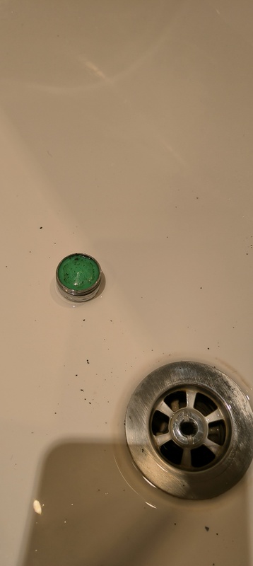

Ondertussen staat hij aangesloten en het eerste dat me op viel is dat er minder vuil water uit kwam t.o.v. de eerste.
Destijds dachten we dat het gewoon wat residue van de productie of zo was wat niet vreemd is maar het verschil is wel erg groot i.m.o.

@MuadDib007 "minder vuil" --> dus je bedoelt dat er toch nog steeds iets van vuil water uit komt?

Ik bedoel dat bij de eerste vulling de eerste liters iets aan viezigheid er uit kwam. Wat stukjes, fractie van een milimeter groot. Maar geen roestkleurig water meer zoals bij de eerste boiler gelijk al gebeurde.
Morgenochtend eens kijken wat er met het douchen gebeurt.
Dit (plus nog wat meer, uiteraard te laat de foto genomen) lag er in de wasbak / zeefje dat in de kraan zit:
Afbeeldingslocatie: https://tweakers.net/i/ji_J0Pbp2_2uwf9-MvtjAaN3neg=/x800/filters:strip_icc():strip_exif()/f/image/H1XOaoCorP7WGMZDO1sJWPRC.jpg?f=fotoalbum_large
Ondertussen een douchebeurt verder.
Niets te zien aan het water en ook niets te ruiken.
Begin steeds meer te vermoeden dat die eerste een maandagochtend modelletje is geweest.
