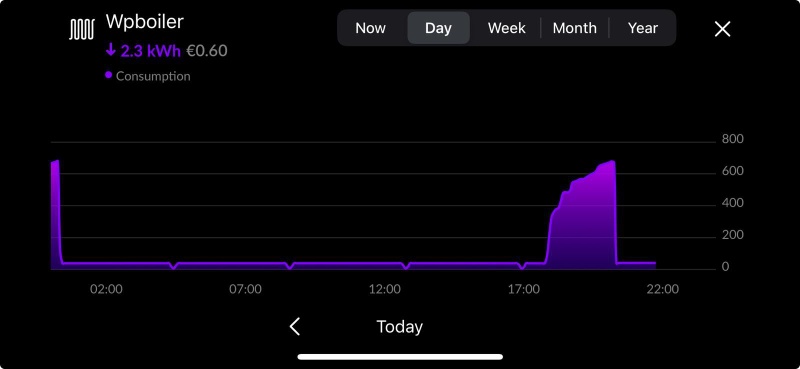

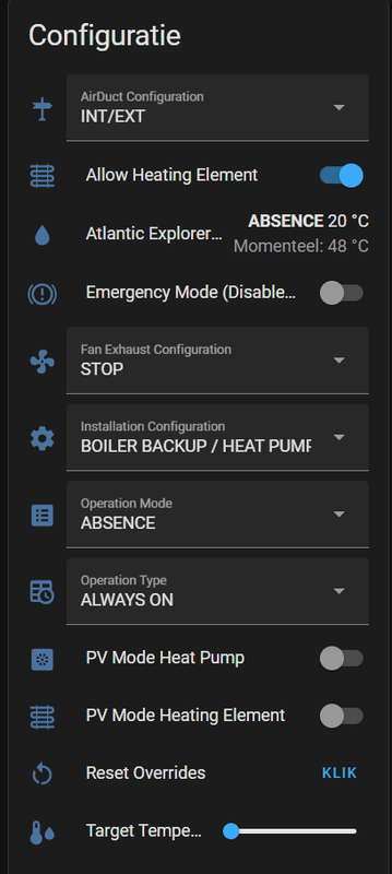

Hm, ik zie zojuist dat de boiler (Atlantic v4) al een paar dagen(?) het water niet meer heeft verwarmd.
Het water is nu 27 graden. Deze middag om 14:00 had hij het water moeten opwarmen. (Gebeurt elke dag.)
Meer mensen die dit weleens hebben gezien?
Ik ga eens proberen met de AquaMQTT de boiler te laten verwarmen met de warmtepomp, wat effectief hetzelfde moet zijn als wat hij vanmiddag zou hebben gedaan.
Pv mode heatpump aangezet, is nu aan het verwarmen...
Laatste keer dat dit wel was gebeurd was 1 april 14:00. Toen nog tot 55 graden verwarmd. 2 april is hij niet aan gegaan.
[ Voor 17% gewijzigd door Tanuki op 04-04-2025 20:31 ]
PV: Growatt MOD5000TL3-XH + 5720wp, WPB: Atlantic Explorer v4 270LC, L/L: MHI SCM 125ZM-S + SRK 50ZS-W + 2x SRK 25ZS-W + SRK 20ZS-W Modbus kWh meter nodig?

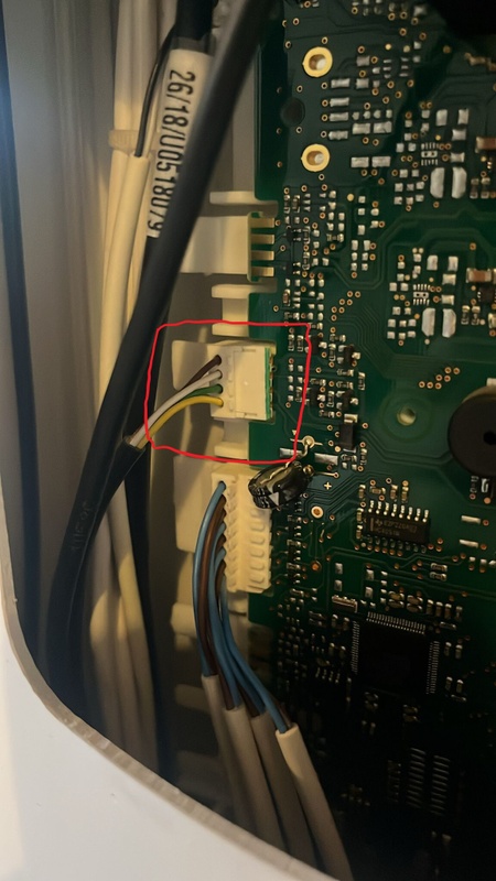

Dat kan met de AquaMQTT te maken hebben, zo degelijk is de bekabeling niet en er is geen afscherming.
Ik ben er nog mee bezig, hij komt hier buiten de wpb vanwege de trillingen, temperatuur en vochtigheid.
Ook ga ik kijken of hetgeen aan kabels dat onder de kap blijft ingepakt en geborgd kan worden.
Het is toch iets wat goed moet werken en juist nu je dat wil kunnen checken valt ie uit ;)

Ik heb met mijn V4 ook een paar keer gehad dat er geen warm water meer was, het bleek dat als de spanning er af moest vanwege werkzaamheden aan de stroom de V4 in storing kwam en niet meer wilde opwarmen.
De V4 zit dan ook nu op een aparte groep.

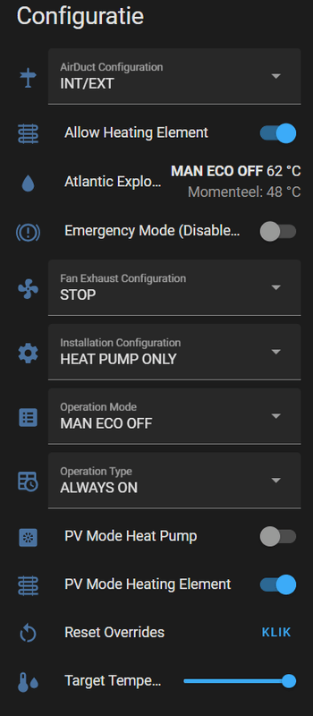

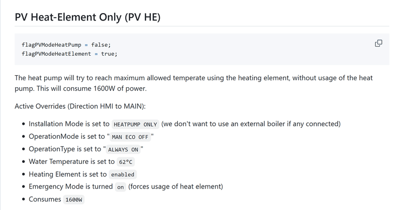

SLOAPERT schreef op maandag 24 maart 2025 @ 16:34:
Aan de gebruikers met een AquaMQTT in hun Atlantic boiler. Hoe gebruiken jullie dit?
Ik heb zowel de MHI als AquaMQTT op afwezig staan, en schakel "PV Mode Heat Pump" in, de boiler gaat dan verwarmen, zoals ook gewenst.
Ik zou echter ook graag het element op een simpele manier inschakelen, maar het inschakelen van "PV Mode Heating Element" doet niks. Pas als ik ga prutsen met "Operation Mode" en "Enable use of heat element" gaat het element opeens aan.

Heb je toevallig dit al werkend? Ik heb inmiddels ook een bordje binnen van @AUijtdehaag en deze werkt super op een v3 Atlantic. Was 5 min werk. Nu wil ik gewoon op een simpele knop kunnen drukken om het element te schakelen.
1. Kap los maken bij het display (zitten twee schroefjes) en naar beneden duwen.
2. Deze kabel losmaken:
Afbeeldingslocatie: https://tweakers.net/i/zpMuj0Y7qXNJB9vEs7b0O-y3fP8=/x800/filters:strip_icc():strip_exif()/f/image/YIR6VIx2y8gVGFAMaCNrYw6b.jpg?f=fotoalbum_large
3. Vervolgens die kabel verbinden op het bordje ''HMI BOARD"
4. Meegeleverde kabel op ''MAIN BOARD" plaatsen van het bordje en de andere kant van de kabel weer naar het mainboard van de boiler zelf:

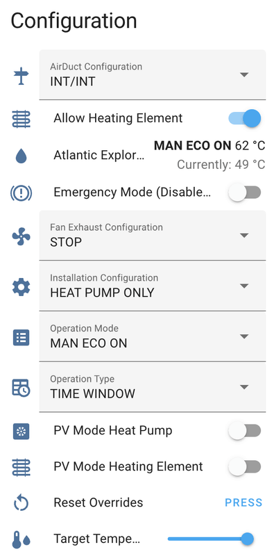

Als je de standaard configuratie (van tspopp Github) gebruikt, krijg je deze controls gewoon:
Afbeeldingslocatie: https://tweakers.net/i/0VMpTFlpXp6VWHXw1i1inY8E33s=/x800/filters:strip_exif()/f/image/sNf1IsCGxQpxrmMcMNYXjxLv.png?f=fotoalbum_large
Als je dan op "PV mode Heat Pump" klinkt, dan gaat ie op een zuinige manier verwarmen. Tot de max die is ingesteld.

Ik kan gewoon de temperatuur zien ja:
Afbeeldingslocatie: https://tweakers.net/i/HeeLfzRe_IIGzY6qHwXLxk_YThU=/x800/filters:strip_exif()/f/image/Rki5HWYxIHxifo9buKwqmwTb.png?f=fotoalbum_large
Maar zodra ik element wil inschakelen dan lijkt hij niks te doen. Ik hoor ook geen relais klik bij de boiler zelf.

Je hebt hem op heatpump only staan, geldt dat dan niet ook voor de pv ingang?
De eco stand geeft de voorkeur aan de wp, even opzoeken wanneer het element wel mee mag doen.
Ik schakel het element nooit in (installateur of 'geheim' menu) dus dan doet AquaMQTT wellicht niks.

Ja klopt. Ik gebruik het element ook nooit, maar straks als salderen gaat verdwijnen is het fijn om al die overtollige energie bij terugleveren in de boiler te pompen. Ik heb de setting al proberen aan te passen, maar tis nog ff zoeken hoe het werkt.
Dit zou hem moeten zijn, maar krijg het niet voor elkaar:
Afbeeldingslocatie: https://tweakers.net/i/cH2FINj1vDnfJEvCxYt_fgTGMX0=/800x/filters:strip_exif()/f/image/hxCXUUVszfWR3IniJaJOY160.png?f=fotoalbum_large

Mijn V4 gebruikt tussen de 400 en 500 Watt.
Als die zondagmiddag naar de 62 graden gaat komt ie tot iets van 600 Watt.Afbeeldingslocatie: https://tweakers.net/i/gtYoJiipiXt0Ru_Dhf0fkX2r0Lk=/fit-in/4920x3264/filters:max_bytes(3145728):no_upscale():strip_icc():strip_exif()/f/image/ZysJd7i6WGFsg5OrO6js3DHe.jpg?f=user_large

Ik heb een issue aangemaakt op GitHub m.b.t dit probleem.
Ik heb de nieuwste firmware erop gezet echter is water nu 60 graden dus te warm om te testen haha.
Ik laat het je weten!
https://github.com/tspopp/AquaMQTT/tree/t/next_fix_pvhe

Ik heb afgelopen week ook de laatste versie er op gezet, en bij mij gaat nu met de settings zoals ze hieronder staan, en bij het inschakelen van "Boost" het element verwarmen.
Afbeeldingslocatie: https://tweakers.net/i/0F87bJDGIlUSONnWV2tbfvipw8M=/x800/filters:strip_exif()/f/image/2XBEdWfm7gdiGwApL1iGJTkq.png?f=fotoalbum_large
Als ik "PV Mode Heating Element" inschakel, veranderen de instellingen naar Heatpump only en Man eco off, maar gaat het element niet verwarmen.
Afbeeldingslocatie: https://tweakers.net/i/eeFZoC6wBFKGmwj9Tsqd_cpw6pQ=/x800/filters:strip_exif()/f/image/6HyjHa60BFkuSSEkGYy3ORyI.png?f=fotoalbum_large

SLOAPERT schreef op woensdag 9 april 2025 @ 09:59:

  • Possible
Ik zou de ''main' branch gewoon gaan installeren. Deze werkt namelijk wel goed voor de V4
m.b.t switch.aquamqtt_pv_mode_heat_pump --> Deze werkt ook niet bij mijn V3. Dus deze zou alleen de pomp zelf moeten schakelen maar gebeurd niks.

Het element probleem is opgelost. Ook voor de V3 is het nu mogelijk om deze apart te schakelen:
Clone het volgende project en pas aan waar nodig:
hierin zit te fix waarmee je het element kan schakelen.

Kom eigenlijk niet veel screenshots tegen waar de waarde uberhaupt in staat.
Afbeeldingslocatie: https://tweakers.net/i/y3Ba1y3mqjzPFjwAM10XLlQi8bg=/x800/filters:strip_exif()/f/image/lFrI0zNayYWpkGSufWQfZCEt.png?f=fotoalbum_large
Afbeeldingslocatie: https://tweakers.net/i/g9oV96B509gulA9V-Pf1KBWPEXI=/x800/filters:strip_exif()/f/image/otQzcuPTXGihe4nc7rb8bfQ0.png?f=fotoalbum_large
  • Possible
freaky schreef op donderdag 10 april 2025 @ 00:07:
Wordt 'brand' gevuld bij andere aquamqtt gebruiken? Heb een explorer v4.
Bijna al het andere lijkt inmiddels bekend, maar brand blijft op unknown staan.
Eigenlijk nooit op gelet. De meeste informatie gebruik ik ook niet namelijk. Wat is de entity naam? Kan hem zo snel ook niet vinden.

  • TiBoD
  • Laatst online: 09-08 10:06
Ergens in het geheime monteursmenu op de WPB kun je het merk kiezen. Bij mij staat deze op Atlantic en dus ook via AquaMQTT daarop:
Afbeeldingslocatie: https://tweakers.net/i/v_0dIyPkDpHXOoSMowSX5Ter7xU=/fit-in/4000x4000/filters:no_upscale():strip_exif()/f/image/gdZ97ngLoYrFKXGBqlz1mSdm.png?f=user_large
Ik vermoed dat als je hier een ander merk kiest, dat deze dan daar verschijnt.

  • Possible
Het ziet er naar uit dat het toch niet werkt. Het lijkt erop dat de values ineens niet meer met elkaar communiceren voor de V3 gebruikers. Als je bijvoorbeeld het element inschakelt via MQTT, dan zie je de flag ook veranderen naar:
flagPVModeHeatElement = 1
Echter gebeurt er niks. Als je het element via de controller zelf in en uitschakelt, dan zie je flagPVModeHeatElement niet veranderen. Terwijl dit gister dus wel het geval was.
