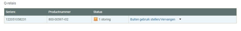

Vanochtend reactie gekregen vanuit Enphase dat de twee micro's kunnen worden omgewisseld. Had gisteren een RMA verzoek gedaan via Enlighten. Erg onder de indruk van de snelheid! - so far. Twijfel nu alleen even wat te doen. Ik kan de micro's alvast verwijderen maar ben even benieuwd hoe het feitelijke omwisselen met nieuwe micro's in z'n werk gaat.
Wacht nog op een return label lijkt het.

@Websphinxie Heb je toegang tot Enlighten Mananger? Want daar kan je de micro's buitengebruik stellen en nieuwe ingeven (adhv de serienummers).
Ja, daar heb ik de micro's aangemeld voor return (RMA) en inmiddels buitengebruik gesteld. Ik wacht nu nog op de return label zodat ik ze ook daadwerkelijk kan verschepen.
EN ik wacht op nieuwe micro's (anders valt er weinig nieuw in te geven :+ )
Je kunt de voortgang volgen via https://service.enphaseenergy.com (inloggen met je Enlighten credentials).
"in progress" > dus ff geduld

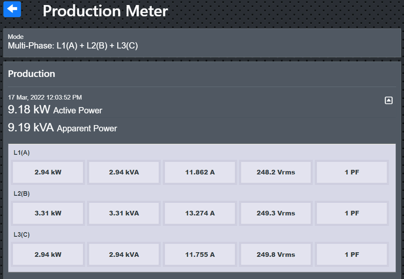

Ps. ter lering en vermaak, zo ziet de productieregistratie er uit. Net kwam de zon even achter de wolken vandaan en al mijn panelen (16 x 400 wp en 9 x 405 wp) zijn nu schaduwvrij en liggen lekker in een blakend zonnetje, pal zuid op 45 graden.
Allemaal zijn ze voorzien van IQ7A (omdat het kon) die maximaal 366 VA doen en de productiemeter registreert 9.180 watt, de slimme meter ziet op dat moment ongeveer 8.500 watt het net instromen (eigen verbruik op dat moment is circa 700 watt, vaatwasser, verlichting/PC/NAS/Koelkast/Vriezer, verzin het maar).
9.180 watt / 25 IQ7A = 367 watt, de max wat ze kunnen leveren.
Je ziet ook dat nummer 25 op fase 2 zit, en ik helaas weinig speelruimte meer heb tot uitbreiding gezien de hoge netspanning.
Afbeeldingslocatie: https://tweakers.net/i/ZnTYNMvjeK9AiIC2Yqz9ZCpy7yY=/800x/filters:strip_exif()/f/image/IaYwCiuJ5UlszBOyYSDUS3tO.png?f=fotoalbum_large

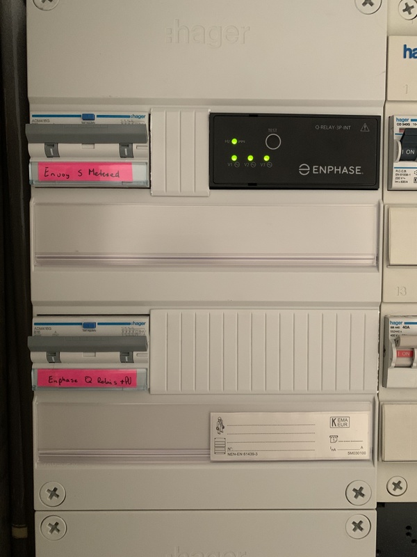

Help, mijn systeem produccert niets meer!
Sinds 26 juni 2021 heb ik 15 panelen van 365Wp op het dak met 15 stuks IQ7+.
In de meterkast een Envoy-S metered, een 3 fasen Q-Relais en 6 meetspoelen.
De IQ's zijn binnendaks aangesloten op een 5x6mm2 kabel die naar de meterkast gaat
Zelf aangelegd en geïnstalleerd.
Tot 6 maart j.l. werkte dit perfect!
Op die dag is een stroomstoring geweest, heel kort, maar lang genoeg om alle apparaten in huis in storing, dan wel herstart te gooien.
Sindsdien is het bergafwaarts gegaan met de stroomproductie.
Envoy geeft dit aan:
Afbeeldingslocatie: https://tweakers.net/i/krFkAoa8Vmpd3GzPjsr2SbbeFfQ=/800x/filters:strip_icc():strip_exif()/f/image/WXJLC0jFRAulPqw4f2CFsrKC.jpg?f=fotoalbum_large
En het Q-Relais:
Afbeeldingslocatie: https://tweakers.net/i/-FgN8Vz6736qaK7fxwIGaBQ2iM0=/800x/filters:strip_icc():strip_exif()/f/image/onwn5HXhrf8SYB2E427ub4Ux.jpg?f=fotoalbum_large
De consumptiemeter:
Afbeeldingslocatie: https://tweakers.net/i/zUukHaXtEcNWIG9WK2JlXNnO7Aw=/800x/filters:strip_icc():strip_exif()/f/image/zDqqFSuwCeU2VPFrBVo50gCA.jpg?f=fotoalbum_large
Ik vermoed dat het Relais defect is.
Heb gelezen dat die bij een spanningspiek het loodje kan leggen.
Mijn vraag is of ik straffeloos het relais kan verwijderen, dus de draadjes met WAGO's kan verbinden.
Heeft iemand dit probleem ook gehad?
Wat kan er nog meer mis zijn?
Voor zover ik heb kunnen nagaan zijn de IQ's OK en aan de bekabeling is niets gewijzigd.
Hulp is zeer welkom!
Alvast bedankt

@JdSX
Oei balen.
Als het 't Q-relais is dan zou je met relatief lage kosten en effort weer onderweg kunnen zijn.
Daar lijkt het wel op aangezien het systeem er zelf naar wijst.
Heb inderdaad eerder ook gelezen dat ze soms niet goed kunnen tegen een plotselinge piek.
ToDo:
Schakel de aardlekautomaat van het Q-relais (en dus het PV-systeem) uit. Daarmee verbreek je de verbinding tussen het net en dus het Q-relais en de panelen. Op de micro's knippert dan een rood lampje.
De Q-relais demonteren (draden vanaf de PV + draden naar grid even netjes afdoppen met klemmen zodat je in een vlaag van verstandsverbijstering geen doodsklap krijgt van het net).
Nieuwe Q-relais bestellen > ontvangen > monteren en weer toevoegen tot het systeem (scannen).
Als je mazzel hebt - en dat heb je natuurlijk - dan is dat het.
Wat ik NIET zou doen is het PV zonder de Q-relais aansluiten (als dat je intentie zou zijn geweest met de wago klemmetjes) ken gewoon
Even een check. Je hebt de PV 2-fasig aangesloten? Klopt dat? Zo ja, prima. Dan klopt wat ik zie.

Die installateur heeft het begrepen (y) d:)b
Je kunt inderdaad wat ruimte besparen. Daarnaast; extra ruimte in je groepenkast is sowieso verstandig als je op termijn ook een laadpaal wilt.
De groepen kunnen gewoon 'eenvoudige' groepen zijn. Bij de installatie van de Envoy S (Metered) en het q-relais wordt wel een aardlekautomaat aangeraden.
Hier zie je hoe ik mijn groepenkast heb uitgebreid. Links het nieuwe deel. Rechts de bestaande kast. Het zal vast iets compacter kunnen maar omdat ik het zelf heb gedaan wilde ik wat ruimte hebben en omdat het er toch was dat ook genomen.
Hou, zeker bij een 3-fase systeem rekening met twee 3-fase aardlekautomaten en een 3-fase q-relais. De envoy kan inderdaad buiten de kast (bij mij er boven).
De ferriet ringen nemen al flink wat ruimte in. En als je ook de CT meetspoelen installeert zoals ik dan heb je die ruimte echt nodig.
Afbeeldingslocatie: https://tweakers.net/i/869NIAGA_52vzz0sfEUdK8aDPqU=/x800/filters:gifsicle():strip_exif()/f/image/KGLKQcRMNVdA1pcC6tP2vKfj.gif?f=fotoalbum_large
Afbeeldingslocatie: https://tweakers.net/i/ZTE9QpsOhwDoNJhxcw7HBFaaEVU=/x800/filters:strip_icc():strip_exif()/f/image/ljftpSlShBafWl5qwo6Y4ri6.jpg?f=fotoalbum_large

Het Saharastof heeft geen afbreuk gedaan op de productie gelukkig.
Gewoon max opbrengst vandaag.
Afbeeldingslocatie: https://tweakers.net/i/yWAOPUC9bcLUMXEgnot2aPV7yRM=/x800/filters:strip_icc():strip_exif()/f/image/KCLLtXpvzbHZbsCRJexuZaQU.jpg?f=fotoalbum_large

Hier ook nul last van de woestijn. Meter draaide op volle toeren retour :9
Kreeg wel van mijn buurman een appje met het verzoek om de panelen te wassen...ze zien er vies uit :Y
Ik heb alvast een emmer water en een zachte borstel voor 'm klaar gezet maar wacht nog op actie :O :N
Afbeeldingslocatie: https://tweakers.net/i/dNAg4ZaePNfZqDx7CQcEeIH4UMY=/x800/filters:strip_exif()/f/image/l2vg2jlLoZOIa6BpTJ9IWOBB.png?f=fotoalbum_large
De twee micro's die vervangen worden staan nu met een foutmelding in de app. Die doen even niet mee.

De microomvormers gebruiken volgens mij ook niks 's nachts. Als je inlogd in de installateurs app krijg je een een foutmelding dat de microomvormers niet rapporteren. Ze hebben dan dus ook waarschijnlijk geen spanning om wat terug te zeggen.
En anders even op de slimme meter kijken, groep uitschakelen van de Envoy, en kijken hoeveel de meter zakt.
Ik heb na plaatsing ook de verzekering even gebeld en daar zat het er standaard niet bij in de premie.
Moest een paar euro per jaar meer betalen.

Maar mijn kwh-meter ziet wel 3W verbruik, het enige wat 'achter' deze meter zit is het q-relais en de micro-omvormers

Met wat weerstandjes EN de fase koppelaar in het Q-relais misschien niet eens zo gek. Blijft wat aan de 'strijkstok' hangen her en der.
De micro's geven overigens wel een teken van leven naar de buitenwereld (rood lampje) maar consumeren waarschijnlijk niets omdat je inderdaad in Enlighten een melding krijgt dat ze niet te bereiken zijn.

Net contact gehad met Enphase over de twee micro omvormers die OK waren voor replacement. Ik koos toch echt 'NL' in het keuzemenu maar kreeg een vriendelijke, Engelstalige gozer. Prima geholpen. Dacht dat een firmware update nog het proberen waard was dus dat doen we nu eerst nog. Wordt de komende 24u naar alle micro-omvormers gepushed. De nieuwe firmware lost een aantal problemen op - waaronder 'underperformance'. We gaan het zien.
16 x 455Wp & Enphase IQ7+ (7,3 kWp) - PVoutput.org / Vaillant AroTherm PRO VWL75/7.1a + VIH QW 190/7 E 18L + VRC720

  • Sharad R
  • Laatst online: 23-08 01:59
Sharad R
lurking is an art
Ik zie nog maar 1 DIN ruimte, dat is niet genoeg voor een Q-relay.
ik weet niet waarom je voor aardlekautomaatjes hebt gekozen voor de 13 losse groepen, maar daar kun je wel wat ruimte besparen.
Heb dat even aangepast in de configurator. scheelt inderdaad best wat.
Een 3-fase Q-Relay is meen ik 10-eenheden breed, echt een onmogelijk ding :-( ik heb hem buiten de eigenlijke groepenkast gehouden en een losse kunststof kast genomen waarin het q-relay, en de 3 ct klemmen voor productie zitten, op de voorzijde van de kast heb ik de envoy gemonteerd.
De 3 consumptie spoelen zitten wel in de groepenkast en daar heb je toch aardig wat ruimte voor nodig.
Op de foto lijkt het of de Q-relais 8 Din breed is. Kan iemand dit verifieren?
De CT spoelen, zijn die 2 DIN breed? Kan hier nergens iets over vinden. Op de foto's lijken ze wel 2 Din namelijk.
Dan zou ik namelijk voor de gehelel solaropstelling een groepenkast moeten hebben van 24 Din:
2x 4Din aardlek tbv Q-relais en Envoy
6x 2Din CT spoelen
8 Din Q-relais
(4Din te kort, echter kan ik evt 3 CT spoelen verplaatsen naar de andere kast)
Daarnaast huidige kast vervangen:
4 Din hoofdschakelaar
13x 1Din automaatjes
4x 2Din aardlek
4Din krachtgroep (16A) ter vervanging van de kookgroep
4Din Kracht (25A???) tbv laadpaal
4Din Kracht tbv spa
4Din aardlek (40A) tbv krachtgroepen
(7 Din over in de 48 groeps kast) Eventueel komt hier dan de 6Din aan CT spoelen bij.
Heb ik het zo goed? En kloppen de maten voor de CT speolen en de Q-relais?
Ik hoop dat ik er geen groepenkast topic van heb gemaakt...:)
The more I learn, the less I know, I just realised
  • Websphinxie
  • Laatst online: 16-11 07:09
Even snelle reactie. Afbeeldingslocatie: https://tweakers.net/i/boGgjZkWqDJekwRaAMPOBQdGEVQ=/x800/filters:strip_icc():strip_exif()/f/image/c6GhnLU93yGdrliXPlIDjIsM.jpg?f=fotoalbum_large
Afbeeldingslocatie: https://tweakers.net/i/ySpXKmxlJ3IMDR8bvgXxNhBIXpE=/x800/filters:strip_icc():strip_exif()/f/image/7rRtwLuX7rC7nacrQei1KgkN.jpg?f=fotoalbum_large
