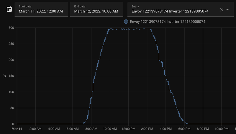

  • 3wielerdealer
  • Laatst online: 26-10 11:18
Termy schreef op vrijdag 11 maart 2022 @ 13:27:
@3wielerdealer heb je ook grafieken van het vermogen ipv opbrengst? Het is inzichtelijker om de aftopping te zien van vermogen zodat je dat kunt vergelijken met Wp.
@Termy Bedoel je het vermogen per micro omvormer? Die heb ik wel in Home Assistant. Er wordt afgetopt vanaf 9:50 tot 14:20, een dikke 4 en half uur dus. Dit beeld is gelijk voor alle omvormers. Afbeeldingslocatie: https://tweakers.net/i/Oa_6FrGJl1LOKT356h0UMkmkj_0=/800x/filters:strip_exif()/f/image/KOnhvVppHWsd9EXisLbh2qcY.png?f=fotoalbum_large
  • Termy
  • Laatst online: 00:08
Termy
valt er nog wat te fragge?
3wielerdealer schreef op zaterdag 12 maart 2022 @ 09:25:
@Termy Bedoel je het vermogen per micro omvormer? Die heb ik wel in Home Assistant. Er wordt afgetopt vanaf 9:50 tot 14:20, een dikke 4 en half uur dus. Dit beeld is gelijk voor alle omvormers. [Afbeelding]
Ja, dat werkt ook. 395 Wp op 295 VA omvormer met schuin dak op zuid topt zeker af ja. Mijn 370 oost/west 13 graden met 300 VA omvormer topt net niet af. De vraag is alleen of het veel is op jaarbasis. Hoe schuin is je dak precies?

45 graden volgens methode 1 van deze site: https://www.dakkapellenprof.nl/dakhelling-berekenen/
  • mike123
  • Laatst online: 07:46
Het kan ook zo maar zijn dat het aftoppen om 9:50 begint maar dat de kracht van de zon wel afneemt maar nog wel genoeg is om af te toppen met de IQ7+. Op dat moment kan het maar zo zijn dat je met IQ7A micro's maar maximaal 315 Wh had gehaald tot 14:00. Dat is dan ongeveer 4,25 uur x 20Wh extra. Dan heb je 100Wh extra. Want met mooi weer moet je er niet vanuit gaan dat als je met de IQ7+ aan het aftoppen bent dat je met de IQ7A wel 360Wh had gehaald.

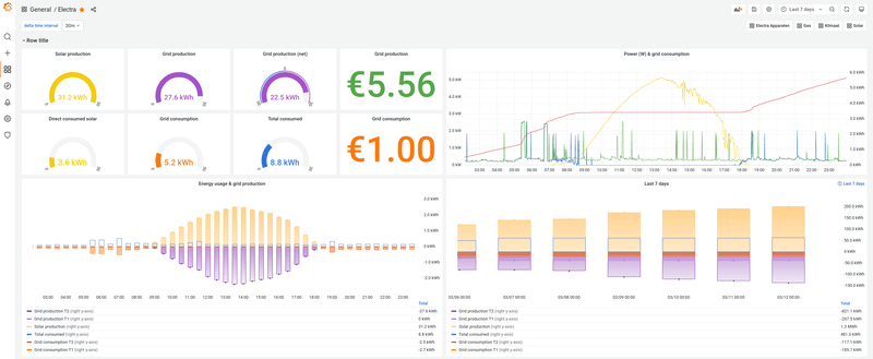

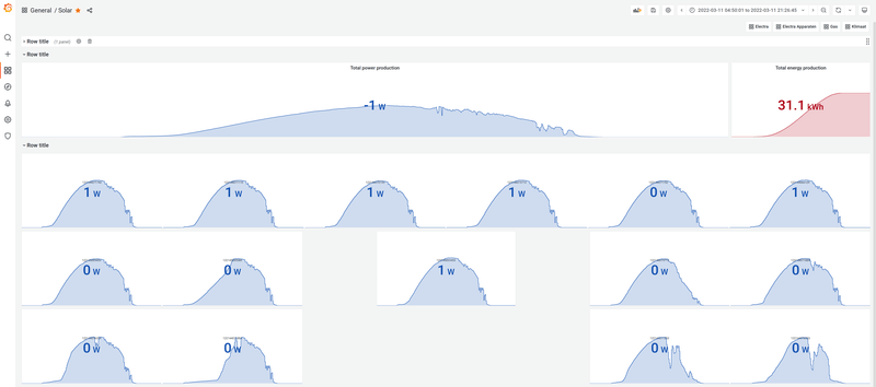

  • Kaspers
  • Laatst online: 12:41
Afgelopen maanden flink ingelezen in het Enphase ecosysteem en het een paar weken geleden geinstalleerd. Aardig wat youtube videos gekeken van onze grote vriend van solar-bouwmarkt; heeft me aardig geholpen te doorgronden wat allemaal nodig was om dit voor elkaar te krijgen. Tijdje geleden hier nog weinig kaas van gegeten, maar blij met t resultaat d:)b.
Bestaande 1 fase meterkast vervangen door een 3 fase systeem.
Van:
Afbeeldingslocatie: https://tweakers.net/i/9M3eJEMC6skc_qskaj57qfBaioM=/x800/filters:strip_exif()/f/image/E9eG6KyOWOKc46aLYri4MEJz.png?f=fotoalbum_large
Naar:
Afbeeldingslocatie: https://tweakers.net/i/LNuds5NbydIoyUj_ZLoZciS-amc=/x800/filters:strip_icc():strip_exif()/f/image/He9vAEG8HWT0TTSfmhty21SB.jpg?f=fotoalbum_large
Afbeeldingslocatie: https://tweakers.net/i/XgCu7hLaBs5BR748SqhrhH8iZe4=/x800/filters:strip_icc():strip_exif()/f/image/NNzPkjYIoQLxFWtYWZfHHhDi.jpg?f=fotoalbum_large
15 Hyundai VG 410W PERC shingled op 15 keer IQ7A
Afbeeldingslocatie: https://tweakers.net/i/3MWbfqS3aNdlmaxZ8h6gmgqRzuA=/232x232/filters:strip_icc():strip_exif()/f/image/6z7pWee5uwNoiyd1rJCMC4Vh.jpg?f=fotoalbum_tileAfbeeldingslocatie: https://tweakers.net/i/1ZQf0eYir-dzm-mVVYzljBo7Vyc=/232x232/filters:strip_icc():strip_exif()/f/image/ny6Q8uE2kEZM5cSAR4tEpyP5.jpg?f=fotoalbum_tileAfbeeldingslocatie: https://tweakers.net/i/f04DLems0MEhYRW53Aznd9htemw=/232x232/filters:strip_icc():strip_exif()/f/image/9u3kVah3OuMhY1ZP9ZEMicRg.jpg?f=fotoalbum_tile
Afbeeldingslocatie: https://tweakers.net/i/bQVxeGLvPyyP0_6A8ejv6AA2u-c=/232x232/filters:strip_icc():strip_exif()/f/image/2tq4RjCbjt0eB5VAnEEJd0Lm.jpg?f=fotoalbum_tileAfbeeldingslocatie: https://tweakers.net/i/kPq9K6KhaTsIpUnDiWALXcRSvTU=/232x232/filters:strip_icc():strip_exif()/f/image/v3NIDyWaC4r5FVWL1uGzHTn5.jpg?f=fotoalbum_tile
't mooie zijn vooral de vele sensor-data; hier uiteindelijk een grafana dashboard van gemaakt:
Afbeeldingslocatie: https://tweakers.net/i/xmDrHRAqgEx0SKZKftrL0Dx9eRc=/800x/filters:strip_exif()/f/image/Sw9VuKC1KyNMmZD6Co34RMIK.png?f=fotoalbum_large
Deze moet nog wat mooier, zijn de individuele panelen:
Afbeeldingslocatie: https://tweakers.net/i/_oLzlrmJT13E4lJEKABOF6gMhxw=/800x/filters:strip_exif()/f/image/sxO2VeVU6WoVdudBUPYvQdRk.png?f=fotoalbum_large
Op een tweede dak komen nog 9 330Wp panelen op IQ7+ omvormers.

Wow, super mooi. Zowel de groepenkast als de dashboards. Knap werk d:)b
Welke oriëntatie liggen de panelen?
Gebruik je ook pvoutput.org?
@Kaspers begrijp ik het goed dat je de hoofdschakelaar helemaal links hebt zitten met een rail aan de aardlekautomaten van de envoy en q relais?

Kaspers schreef op zaterdag 12 maart 2022 @ 23:18:
Van:
Naar:
[Afbeelding][Afbeelding]
Heel mooie setup. Wat heeft je doen kiezen voor de Hyundai panelen? Mijn installateur stelt Dmegc DME ZONNEPANEEL 365W FB HC G/G voor icm met de iq7+ Op zuid
En wat heef je doen besluiten de IQ7a en niet de + te nemen?
  • Kaspers
Websphinxie schreef op zondag 13 maart 2022 @ 07:13:
Dank!
Hoofdschakelaar idd helemaal links, was het handigste met de migratie van 1 fase naar 3, inclusief vervanging van de oude kast. Dit is een foto van tussentijds, wat je een goed beeld zou moeten geven:
Afbeeldingslocatie: https://tweakers.net/i/Z68F5Tx3koiNxqU_PKORPXrXv2Y=/x800/filters:strip_icc():strip_exif()/f/image/mcqcwb8AlH40IxVKQoVXpmkf.jpg?f=fotoalbum_large
Zo niet, dan trek ik de kast even voor je open.
Hier is de fasewissel nog niet gedaan, die zijn vervolgens op de 3 bruine draden (alsnog vervangen voor zwart) en blauw (N) aangesloten.
Bigg Balls schreef op zondag 13 maart 2022 @ 08:52:
Voornamelijk het hoge piekuitgangsvermogen van de panelen, dat paste volgens de factsheets beter op een IQ7A; maar begrijp van velen hier op het forum dat de extra prijs van de IQ7A misschien in NL zich niet rechtvaardigt, maargoed, ze zitten er al op.

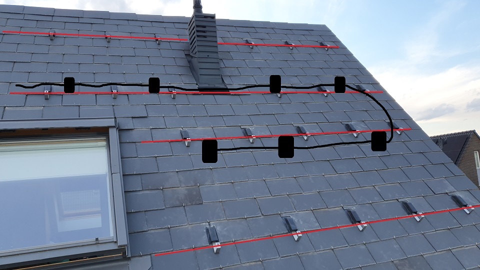

Even een vraag tussendoor van mijn kant; weet iemand of het kwaad kan of de micro's ondersteboven geplaatst worden aan rek? Ik zou zeggen van niet.
De reden dat ik dat vraag, is dat ik straks 2 rijen panelen strak boven elkaar heb in portrait. Als ik de micro's van beide rijen op de bovenste rails doe, is de afstand te groot tussen de bovenste en onderste rij panelen, dus moet ik de Q-cable knippen en verlengen. Nu dacht ik, als ik van de bovenste rij de micro's ondersteboven op de onderste rails monteer, en van de onderste rij op de bovenste rails (zoals normaal), dan is de tussenliggende afstand veel kleiner en hoef ik niet te knippen / verlengen.
Super paint skills incoming:
Afbeeldingslocatie: https://tweakers.net/fotoalbum/image/GCNH74NpDgBqNjZSCBoVEsWs.jpg
(Bovenste rij micro's dan dus ondersteboven)
Nu zegt de handleiding van de IQ7 'Monteer de micro-omvormer niet ondersteboven'. Maar, ik heb ook 4 panelen op op ca 13 graden op plat dak, en daar zitten de micro op zijn kop vastgeklikt in de voet van de schans. En dat kan ook niet anders. Dus ondersteboven. Ik vraag me af waarom dat niet zou mogen?
(Nu ik dit zit te bedenken / te tekenen, denk ik dat ik misschien nog wel genoeg ruimte over heb tussen de onderkant van het paneel en de onderste rails, dat de micro wel recht kan hangen, maar dus op het onderste rek)

Pazo schreef op maandag 14 maart 2022 @ 20:37:
Volgens mij bedoelen ze met 'ondersteboven' de stickers boven ipv onder.
Niet zo zeer de stekkerrichting. Die kan volgens mij ook gewoon op zn kant of 'ondersteboven'.

@Websphinxie Ja dat lijkt mij ook. De micro moet inderdaad wel met de bevestigingsplaat naar boven. Moet ook wel, anders past ie niet onder het paneel :)

Pazo schreef op maandag 14 maart 2022 @ 21:10:
De metalen plaat naar boven, de eigenlijke micro zit dan tussen de metaalplaat en de dakpann. Hoe je hem dan voor de rest orienteert maakt geen moer uit. Als je de panelen landscape plaatst (en je rails dus verticaal) dan zijn ze 90 graden gedraaid. Het is maar net hoe het uitkomt.

Mylo1 schreef op maandag 14 maart 2022 @ 21:38:
Ja idd, leek mij eigenlijk ook wel logisch dat het niets uitmaakt. Mooi, gaan we dat doen, liever de Q-cable aan 1 stuk dan allerlei koppel- en verlengstukken :)

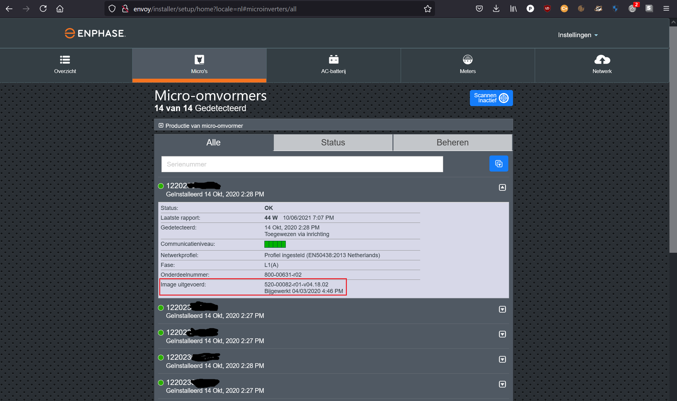

@MartinMid Waar controleer je de firmware versie van de micro's?
Kan dat nergens terugvinden.
16 x 455Wp & Enphase IQ7+ (7,3 kWp) - PVoutput.org / Vaillant AroTherm PRO VWL75/7.1a + VIH QW 190/7 E 18L + VRC720
  • Glashelder
Glashelder
Anti Android
Websphinxie schreef op maandag 14 maart 2022 @ 23:00:
Inloggen op je envoy met een browser. En dan staat het ergens bij Micro’s.

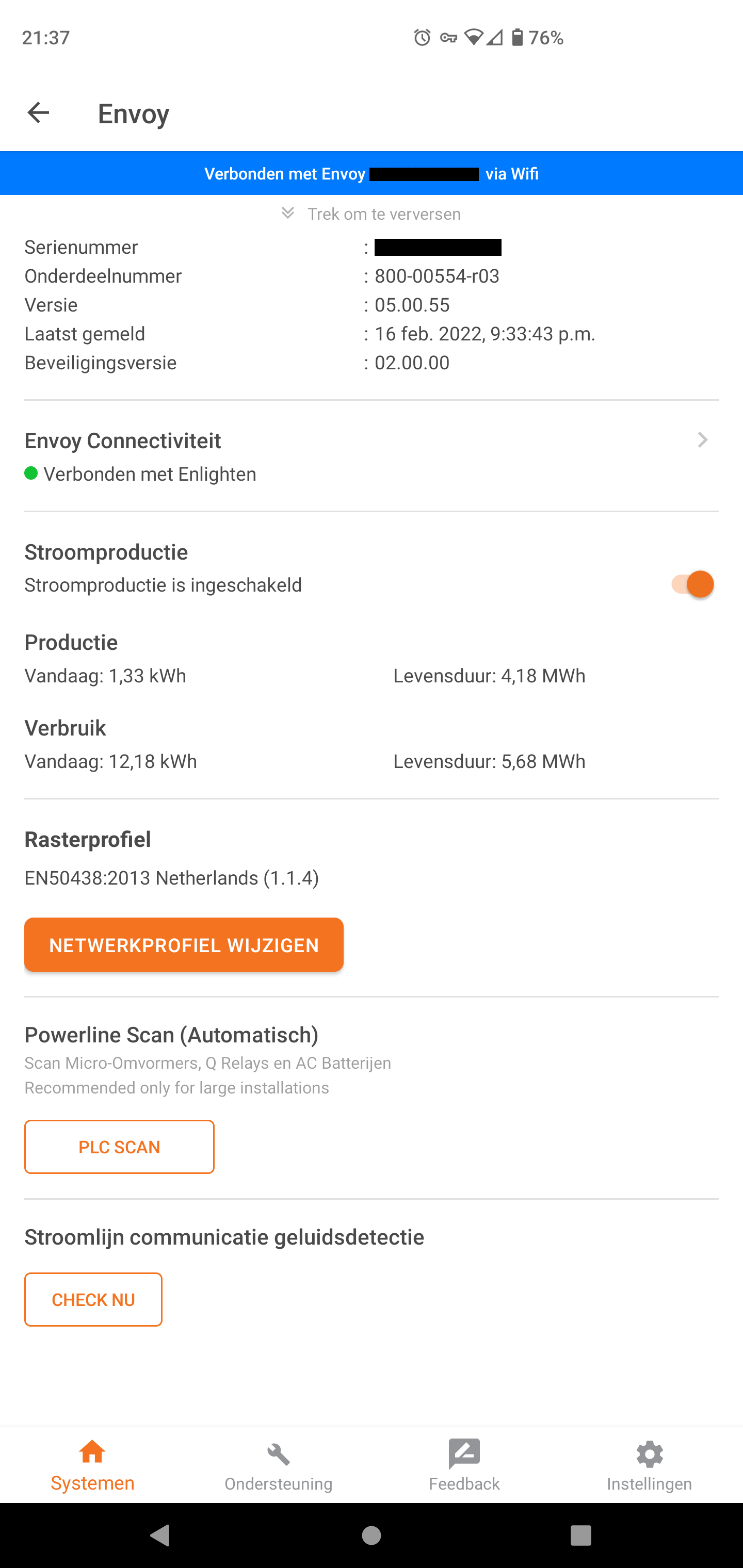

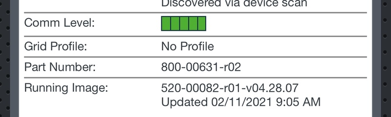

Is er een manier om het grid profile van een micro uit te lezen?
Mijn installatie is aangelegd door een eigenwijze installateur die geen Q-relay heeft geplaatst, want “dat gaf storingen”.
Ik wil wel graag weten bij welk voltage of net frequenties de omvormers afschakelen.
Heb geen installer account bij Enphase zelf, maar kan wel in de Envoy-S inloggen.
[ Voor 13% gewijzigd door CyBeRSPiN op 15-03-2022 10:19 ]
  • Glashelder
Glashelder
Anti Android
CyBeRSPiN schreef op dinsdag 15 maart 2022 @ 10:18:
Via dezelfde interface als waar @Websphinxie moet kijken :+
  • CyBeRSPiN
CyBeRSPiN
sinds 2001
Glashelder schreef op dinsdag 15 maart 2022 @ 10:19:
Daar staat “no profile” :/
Dat kan toch niet? Er moet toch een standaard profile zijn?
Afbeeldingslocatie: https://tweakers.net/i/KTqSkFSGtopg-VcPkqyF89IDDcM=/800x/filters:strip_icc():strip_exif()/f/image/uD3ph8dlmzsqqYOUuU6MvTZt.jpg?f=fotoalbum_large
Afbeeldingslocatie: https://tweakers.net/i/3-mugQqrdTUteeP1jb7dhQT-tD4=/800x/filters:strip_icc():strip_exif()/f/image/MwtUKLbP9H2O4kPtgAEF3y42.jpg?f=fotoalbum_large

@CyBeRSPiN Kan je inloggen met in Installer toolkit app van Enphase? Want daarin kan je de profielen downloaden.
(Rasterprofielen)

@Pazo nee met lokaal met installer inloggen is alles read-only en krijg ik dus die "no profile" te zien.
Enphase dwingt af dat je perse een installer account bij hen in de cloud moet hebben alvorens je lokaal als installer iets kunt wijzigen.

Net ook effe gecontroleerd...
Mijn oudste inverters (nu net geen jaar in productie) zitten op
520-00082-r01-v04.28.07
Bijgewerkt 02/11/2021 10:03 AM
De nieuwste rij (nu net een maand in productie) op
520-00082-r01-v04.27.04
Bijgewerkt 15/02/2021 5:04 PM
Deze rij draait dus een oudere release.
Ik las op de site dat enphase zelf periodiek de update's pushed naar de micro's, ik kan zo zelf ook niet terugvinden waar ik dat kan forceren (heb zelf een installateursaccount aangemaakt op het moment van installatie).
Is het correct dat dit op een gegeven moment uit zichzelf zal worden gedaan? Het kan me niet heugen dat ik op 2-11 de eerste set handmatig heb geupdate naar die versie...
Hi @Websphinxie
ik zie dat je het al gevonden hebt via de local inlog en installer account.
Het zit ook in de normale Enlighten app (op iPhone),
- rechtsonder MENU
- systeem
- Apparaten
- Microinverters
staan 2 firmware versie op elke controller, geen idee waarom dat is

Envoy s update.
Ik heb nu firmware: D5.0.55 (4f2662)
Zag net in de Enlighten app op iPhone (Menu, systeem, apparaten, envoy s) een mogelijkheid om ook lokaal te verbinden (ipv via de cloud). Geen idee wat je dan meer/minder ziet.
Dat werkt alleen vanaf firmware 6, en die heb ik nog niet :-)
(Bij menu-app informatie kan je release notes van de app opvragen. Bij de update van 10 feb staat dit in de release notes)
Heeft er iemand al versie 6? Kan die het uit proberen?
