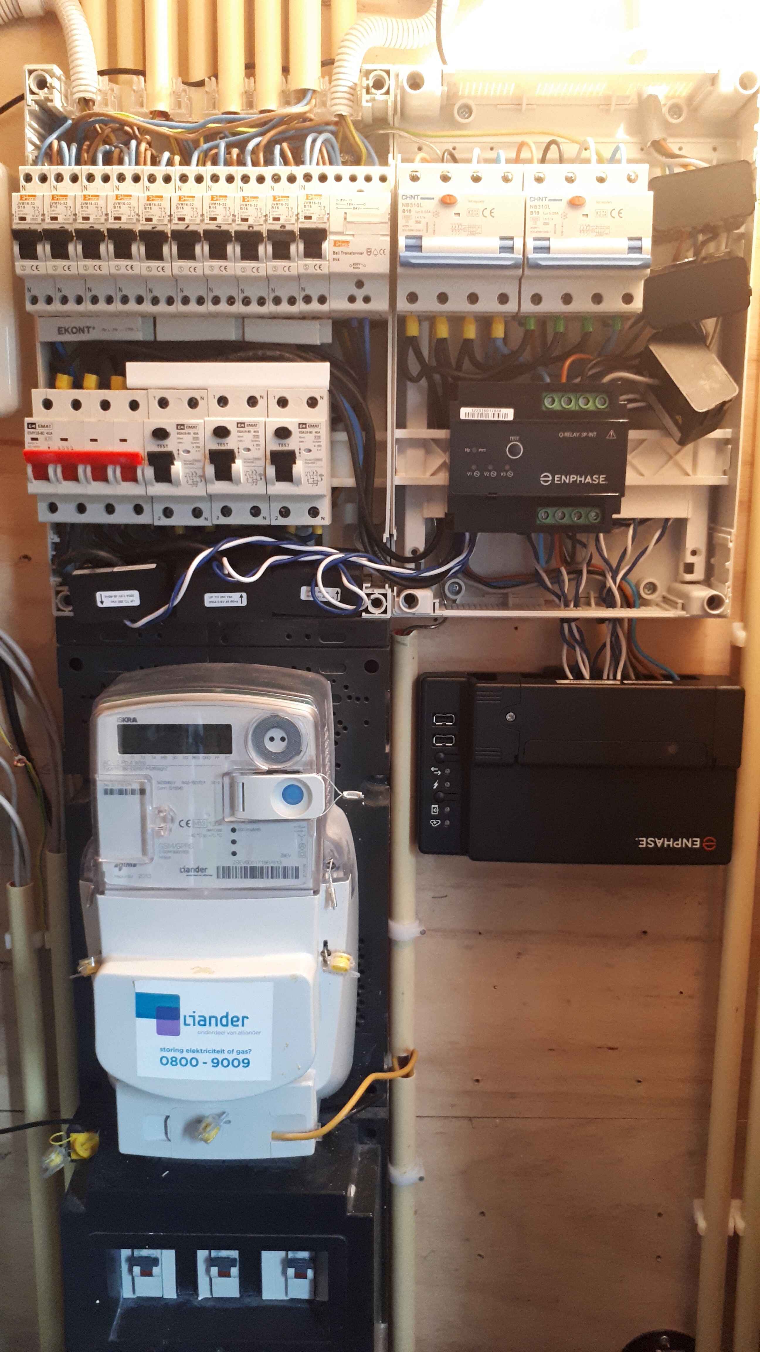

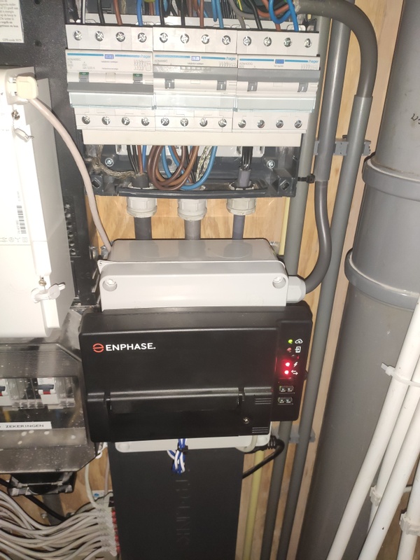

Afbeeldingslocatie: https://tweakers.net/i/EvSPqa4pL2gedW8fQWsz2lFWnzo=/x800/filters:strip_icc():strip_exif()/f/image/SV2luQKwTg5zW80nW7nX2tdw.jpg?f=fotoalbum_large
Hier een 3 fase systeem met een 1 fase pv
  • Websphinxie
  • Laatst online: 16-11 07:09
@manon Dit systeem klopt als een bus :Y
Waarom zeg ik dat? Je ziet wel vaker een 1 fase PV op een 3 fase systeem. Maar dan ook maar 1 CT spoel op de consumptie. Terwijl je 3 CT’s nodig hebt voor een juiste setup (en je correct wilt meten).

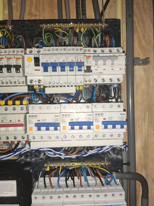

En nu we toch uiteindelijk in het grote mijn-meterkast topic zijn terechtgekomen...
Hier een paar foto's van mijn knutselwerkje.
Door de jaren heen is er al het nodige bijgekomen en iedere keer dacht ik, dit is het dan, er komt echt niets meer bij, niet dus...
Helaas is het wel een beetje een ratjetoe aan merken geworden, de SEP automaten was een prijsbewuste keuze, de Hagers voor de zwaarbelaste groepen, de eaton 3-fase zat bij de panelen, de eaton 1-fase aardleks heb ik recentelijk geplaatst omdat er 1 oude stuk was, er zaten al twee merken in en dan zou er een derde merk bijkomen. Voor de hoofdschakelaar wil ik nog een keer een nieuwe Hager kopen. En dan de bedrading nog een keer fatsoeneren en de gebruikers nog een keer wat beter verdelen over de fases.
En het Q-relay heb ik weggestopt in het witte kastje achter de envoy en daar was ook ruim voldoende ruimte voor de CT-klemmen aan de productiekant en ik had gelijk een plek om de envoy op te hangen. Architecten zouden er verstandig aan doen om een meterkast minimaal 2 x zo groot te maken en daarnaast ook nog minimaal 4 vierkante meter uit te trekken voor een technische ruimte voor de verwarmingsinstallatie.
Ps. voor een laadpaal 3-fase 11KW is een B20 automaat voldoende, op 22KW laden heeft geen zin, bijna geen auto die het kan, een nacht is lang genoeg om ruim van leeg naar vol te komen en je wil geen capaciteitstarief betalen dus 3 x 25A is de max.
Afbeeldingslocatie: https://tweakers.net/i/UdJj6zl1UzgL03u4QVsBY5KuqU8=/x800/filters:strip_icc():strip_exif()/f/image/abwiQqMURu8XIe1RhAPxEw28.jpg?f=fotoalbum_large
Afbeeldingslocatie: https://tweakers.net/i/U0OzAdU-XHIw-DMxXALqOFTrMHY=/x800/filters:strip_icc():strip_exif()/f/image/VNUxAhyynu3zscnvlRwdbFkC.jpg?f=fotoalbum_large
Afbeeldingslocatie: https://tweakers.net/i/AoQUVXI_rBzuzfrNCe5-ad9zbzQ=/x800/filters:strip_icc():strip_exif()/f/image/bHSzwdiEY33mYffT4yGKLG20.jpg?f=fotoalbum_large
Afbeeldingslocatie: https://tweakers.net/i/E2PeMPCxVx8hl2ItGGYPEKNacCs=/x800/filters:strip_icc():strip_exif()/f/image/8t2YiYz8EeB9mCtZ8ie7w8At.jpg?f=fotoalbum_large
[ Voor 6% gewijzigd door Mylo1 op 16-05-2022 08:40 ]

manon schreef op maandag 21 maart 2022 @ 20:04:
Ik zie wel een fasedraad door de productie CT-klem lopen maar door de overige 3 consumptie CT-'s lopen nog geen fasedraden (richting de meter), ook zie ik nog maar 1 setje blauw-wit aangesloten op de envoy. Moet je de rest nog bekabelen (ik neem aan van wel want nu meet je alleen productie en geen consumptie).
Ik heb het zelf ook in twee stappen aangesloten omdat ik eerst de halve kast overhoop moest halen om plek te maken voor die CT's.
  • Websphinxie
@Mylo1 nu je het zegt. Dat valt me nu pas op. Het systeem lijkt überhaupt nog niet aangesloten op de foto.
16 x 455Wp & Enphase IQ7+ (7,3 kWp) - PVoutput.org / Vaillant AroTherm PRO VWL75/7.1a + VIH QW 190/7 E 18L + VRC720
  • Mylo1
  • Registratie: Januari 2020
  • Laatst online: 16-11 16:27
is inderdaad work-in-progess vermoed ik... maar daar is maar 1 iemand die het antwoord kan geven
  • Websphinxie
Wel even een serieus vraagje. Klopt de manier waarop de aardlekautomaat is aangesloten? Die doet op deze manier niets, toch?

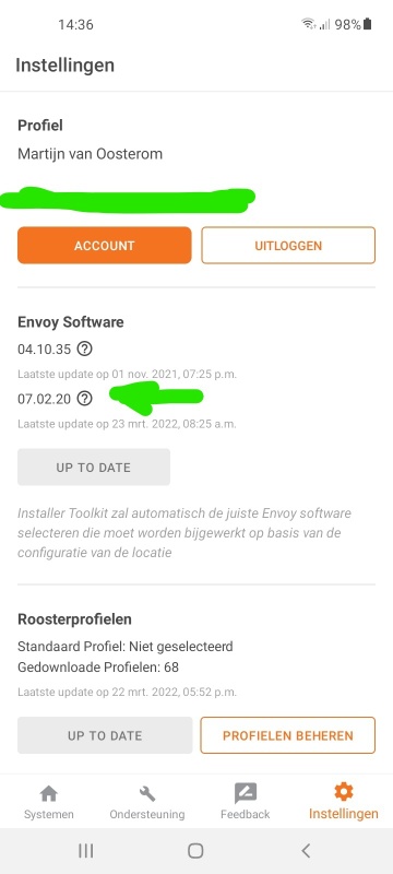

  • martijn v o
  • Laatst online: 07:49
martijn v o
Certified by Enphase
Afbeeldingslocatie: https://tweakers.net/i/c8_9bvIo3hwNKatlWj7G-7MVG3w=/x800/filters:strip_icc():strip_exif()/f/image/AjN5RVZQasn8UV7IzK32upe6.jpg?f=fotoalbum_large
Ik weet het al, is wel voor de envoy maar voor het opslag systeem (die ik niet heb)
[ Voor 19% gewijzigd door martijn v o op 24-03-2022 14:40 ]

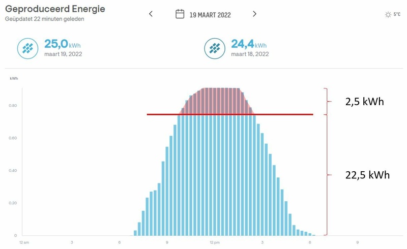

mr.DJ95 schreef op zaterdag 26 maart 2022 @ 13:51:
Ik ben bezig met zonnepanelen waarbij mijn voorkeur sterk uitgaat naar Enphase.
Nu heb ik een offerte met onderstaande spullen:
  • 20 Denim U - Mono 415 Black White Half Cut Zonnepaneel
  • 20 Enphase Micro Inverter IQ7+ 60/72C
  • 1 Enphase Q-Relay controller 400V
Nu zouden deze panelen eigenlijk te licht zijn voor de panelen maar dit zou ten goede komen van de efficiëntie van het geheel.
Heeft iemand toevallig een vergelijkbare setup/ervaring?
Je bedoelt waarschijnlijk dat de micro's te licht zijn voor de panelen?
Als je dat bedoelt dan heb ik exact de setup waar jij op doelt.
Mijn panelen hebben een maximaal vermogen van 455Wp icm met een IQ7+ micro-omvormer met een maximale output van 295vA.
We noemen dit de 'DC-AC Ratio' oftewel het verschil tussen gelijkstroom (zonnepanelen) en wisselstroom (ons stroomnet = je stopcontact).
Je moet natuurlijk sowieso een positieve ratio hebben. Daarmee doel ik op een zonnepaneel wat voldoende vermogen heeft voor de omvormer.
In mijn geval hebben mijn panelen een maximaal vermogen van 455Wp. Als je dat afzet tegen het maximale vermogen van een IQ7+ dan zou je kunnen denken dat je omvormer niet voldoende capaciteit heeft. Die kan tenslotte 'maar' 295vA leveren. Je mist dus flink wat vermogen...of toch niet?
Naast die DC-AC ratio is er nog een belangrijk aspect, namelijk "overdimensionering". Oftewel je paneel heeft een hogere capaciteit dan je omvormer. Maar waarom is dat nu zo belangrijk? Simpel.
Je paneel levert (in jouw offerte) maximaal 415Wp. Die 415Wp is belangrijk maar nog belangrijker is de normale opbrengst. Vaak noemen ze dit 'NMOT' of iets dergelijks. Dit zijn fabrikanten verplicht te vermelden. Die 415Wp komt er namelijk alleen uit als alle omstandigheden uitermate gunstig zijn. Oftewel, directe beschijning, niet te warm, weinig vervuiling in de lucht, etc. Je normale productie capaciteit ligt vaak zo rond de 75/80% van de maximale capaciteit. Bij jou zal dat dus zo rond de 300Wp liggen. Perfect voor een IQ7+ (daarover later meer). En ja, soms net iets hoger maar dat zijn pieken.
Die normale capaciteit van circa 300Wp levert 'ie natuurlijk niet de hele dag.
Je moet het zo zien. De zon komt op, beschijnt je paneel, eerst een beetje en hoe hoger de zon aan de hemel komt te staan, hoe meer de zon het paneel beschijnt (en vooral hoe 'haakser' of 'rechter'), en in de middag verdwijnt de zon weer en zakt de productie weer.
Als je je panelen in Nederland exact op zuid en onder een hoek van 30/50 graden plaatst heb je doorgaans de beste beschijning en dus de beste opbrengst (mits geen schaduw uiteraard).
In zomer en winter.
Terug naar die overdimensionering.
Je panelen hebben een max van 415Wp en een normale output van 300Wp (laten we daar voor het gemak even vanuit gaan).
Je micro omvormer kan maximaal 295vA leveren. Oftewel 415Wp / 295vA = 140%. Met andere woorden, je panelen factor 1,4 'zwaarder' dan je omvormers aankunnen.
Omdat je slechts een paar dagen per jaar perfecte omstandigheden hebt kom je vaak niet in de buurt van de maximale opbrengst en is het dus veel belangrijker om te kijken naar die normale output, oftewel 300Wp.
Enphase geeft zelf aan dat overdimensionering tussen de 125% en 150% het meest gunstig is. Met je 140% zit het dus wel snor. En die 415 (of eigenlijk meer '300Wp') past dus heel goed bij je IQ7+ omvormer.
En wat nu als het wel een perfecte dag is hoor ik je denken: Tja, dan 'topt' je omvormer af. Met andere woorden; meer dan z'n max van 295vA kan 'ie niet leveren. De impact daarvan is echter zeer beperkt. Hij blijft namelijk wel gewoon de maximale opbrengst leveren. Het verschil tussen paneel output en max micro-omvormer output - het extraatje - gaat dan verloren. Nogmaals staar je daar niet blind op.
Er is ook een IQ7A omvormer. Die levert een hogere output maar met de extra prijs en de locatie Nederland heb je daar maar slechts een beperkt aantal dagen per jaar profijt van.
Als we onze Nederlandse 'gierigheid' los laten op de berekening is het de extra investering van 40 tot 50 euro per omvormer niet waard.
Enphase heeft een interessant document opgesteld wat gaat over 'aftoppen' of 'Clipping' zoals het in het Engels heet. Daarin wordt ook een vergelijk gemaakt tussen de IQ7+ en de IQ7a.
Hierbij een linkje naar dat document.
Lang verhaal kort:
Prima setup, mooie opbrengst. Doen!

Ik heb zelf pas anderhalve week opbrengst/ervaring met zonnepanelen en IQ7+ vs IQ7A spookt al door mijn hoofd sinds het goedkeuren van de offerte. IQ7A's stonden in de offerte en ik heb het op basis van gevoel maar zo gelaten. Want gevoelsmatig is 295 VA op 480 Wp panelen gewoon erg fors. 366 VA klonk aantrekkelijker.
Met 10 panelen en na aftrek van de belasting vond ik het verschil niet zo groot; iets van 350 euro.
Een willekeurig grafiekje van afgelopen week hieronder.
Met IQ7+ micro-omvormers was er meer afgetopt en was ik op 22,5 kWh ipv 25,0 kWh uigekomen. Dus een verschil van 10% tov mijn huidige opbrengst. Klinkt als best veel.
Afbeeldingslocatie: https://tweakers.net/i/roiFVQWBXlPPhaWItoWwzfVlkpQ=/800x/filters:strip_icc():strip_exif()/f/image/lDbIyH2Ot4kY16NCL4uUAVGe.jpg?f=fotoalbum_large
Maar zoals gezegd, ik heb geen ervaring en weet ook niet of de afgelopen anderhalve week representatief met betrekking tot de gegenereerde opbrengst. Maar ik had anders al 8 dagen rond de 10% gemist. Dus pak 'm beet 20 kWh.
Financieel blijft het een beetje lastig wellicht, maar met een teruglevertarief van 58 cent, is dat al 11,60 euro. Ik wil geen discussie oprakelen over (het afschaffen van) salderen, maar ik heb toch het gevoel dat ik over een paar jaar de extra investering tov de IQ7+'s wel terugverdiend heb (mits de opbrengst van de afgelopen anderhalve week representatief was.
En zo niet, dan heb ik het voor mezelf toch 'recht geluld' :+
  • Websphinxie
@Pythoon1977 je laatste opmerking is de belangrijkste voor de aanschaf van een systeem. Je moet een goed gevoel hebben bij je opstelling. Als je dat hebt dan is het altijd goed 👍
Ik probeer je afbeelding en je berekening even te plaatsen.
Denk dat ik 'm begrijp.
Je beredeneert 'm denk ik als volgt: 295vA x 10 = 2950 / 4 = 737 > alles wat er boven zit is delta.
Niet helemaal zuiver omdat je ook een andere curve hebt onder de IQ7+ maar ik begrijp je gedachten.
Kun je ook eens een plaatje plaatsen van een van je panelen door de dag heen? Ben vooral benieuwd naar de curve. Wil begrijpen waar dat vandaan komt d:)b
[ Voor 88% gewijzigd door Websphinxie op 26-03-2022 19:04 ]

@Websphinxie ik heb een Envoy Standaard, dan heb ik geen gedetailleerde informatie per paneel toch?
Zoals je hieronder kunt zien, is het verschil niet heel groot geweest in totaal. Het paneel rechtsboven heeft wat last gehad van de schoorsteen. En de twee panelen links liggen minder in de schaduw van de boom (zonder blad) als de zon opkomt.
Ik ben er inderdaad een beetje vanuit gegaan dat alle 10 de panelen hetzelfde waren. Maar qua aftoppen, zit ik er volgens mij niet heel ver naast, toch?
Afbeeldingslocatie: https://tweakers.net/i/gsNggFldi3rO04ZcPDru39Mkbuc=/800x/filters:strip_icc():strip_exif()/f/image/8vAPxQExTny1tF4wYzp6emJd.jpg?f=fotoalbum_large
Websphinxie schreef op zaterdag 26 maart 2022 @ 18:31:
Ik heb de data uit PVoutput genomen en alles boven de 2,95 kW afgetopt naar 2,95 kW. En dan als de opbrengst bijv. 3,6 kW is (waarbij er bij mij met IQ7A wordt afgetopt), dan heb ik die terug gezet naar 2,95 kW.
Het zal vast niet helemaal zuiver zijn, maar het zou toch ongeveer in die orde van grootte moeten zijn.
Afbeeldingslocatie: https://tweakers.net/i/mLgy02LnuDZH5So07yTL-9YDg0E=/full-fit-in/4920x3264/filters:max_bytes(3145728):no_upscale():strip_icc():fill(white):strip_exif()/f/image/ehst5ayFED8Pgj6IGqf7mbEU.jpg?f=user_large
[ Voor 33% gewijzigd door Pythoon1977 op 26-03-2022 19:20 ]
  • Websphinxie
@Pythoon1977 je denkt volgens mij in de juiste richting. Zal heus wel iets te nuanceren zijn maar er is een duidelijk verschil.
De Envoy S kan prima per paneel monitoren alleen heb je daar wel een Installer account voor nodig. Dat kun je aanvragen. Zie in dit document hoe je daar aan komt.

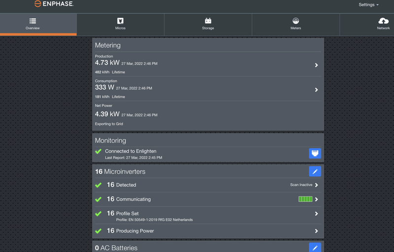

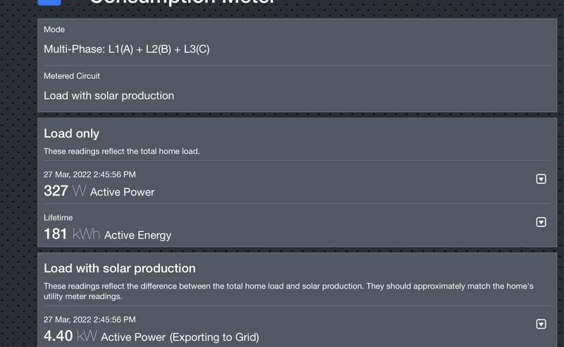

  • Websphinxie
Hi @Jim80
Mooie opstelling met een mooi potentieel (opbrengst).
Er zijn een paar momenten waarop internet cruciaal is. Allereerst natuurlijk op het moment dat je de boel installeert. De juiste netprofielen moeten worden ingelezen, eventueel firmware en software upgrades, etc. intekenen van je systeem en activeren.
Het systeem is daarna volledig functioneel zonder internet aansluiting.
Overigens kun je de Envoy ook lokaal benaderen via een web interface (lokaal ip adres). Ik weet alleen niet of dat OOK werkt als je GEEN internet aansluiting hebt maar je beperkt tot een lokaal netwerk zonder internet toegang.
Je kunt dan de volgende (best ruime) monitoring uitlezen. Via de post hieronder nog meer mogelijkheden.
Afbeeldingslocatie: https://tweakers.net/i/UWqk4wtNK6KuUETJkjJ3AGJmcrk=/800x/filters:strip_exif()/f/image/EEUB9TUSkNihVSjfUGIOE2MK.png?f=fotoalbum_large
Afbeeldingslocatie: https://tweakers.net/i/1z7oYoZ-QsWppP4veqqRWg9rFgo=/800x/filters:strip_exif()/f/image/MGJhB3Vh3rUFfVhoxExNZUc7.png?f=fotoalbum_large
Afbeeldingslocatie: https://tweakers.net/i/02C3oCaGQYdGnBZi8G-F4AB3hqs=/800x/filters:strip_exif()/f/image/4oDIXnDt0jTX196C2ViILme1.png?f=fotoalbum_large
Afbeeldingslocatie: https://tweakers.net/i/VV4hIZtXWt0J8CFnhyQwAB5XDGo=/x800/filters:strip_exif()/f/image/fnOKbpU2pDKqZjMAgY48Q6nB.png?f=fotoalbum_large
Maar monitoring op paneel niveau (via de GUI) = nee.
Wel zie je de prestatie op het moment, op paneel niveau.
Als je vooral geïnteresseerd bent in productie dan kun je natuurlijk met een algemene P1 kabel de boel uitlezen op de slimme meter(kast) zelf.
Ik ben wat minder huiverig voor afhankelijkheid, invloeden en scenario's zoals jij ze beschrijft maar in theorie heb je gelijk. Dat zal komen door mijn gebrek aan kennis op het vlak van cybersecurity.
Als je een Encharge overweegt zou een internetverbinding denk ik juist gunstig (misschien wel noodzakelijk) zijn om smart-grid scenario's te kunnen instellen/uitlezen/etc.
Alleen jij kunt de keuze maken. Ik kan denk ik wel namens alle Enphase gebruikers (die ik ken) pleiten dat het systeem (weliswaar met internet toegang) erg veel mogelijkheden biedt. Helemaal wanneer je ook nog last kan hebben van wat langstrekkende schaduw.

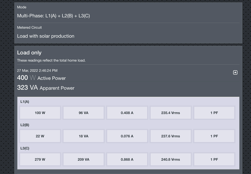

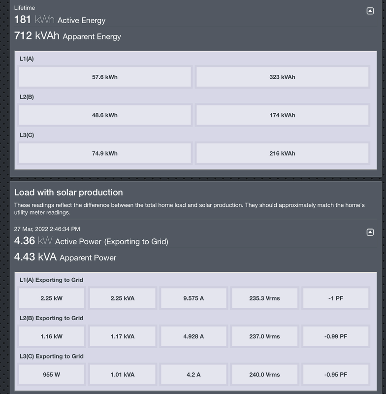

Kan iemand bevestigen wat je allemaal nog wél kan als je niet bereid bent internet toegang te verschaffen aan de Envoy?
Hoi Bigjim, om het Enphase systeem te activeren heb je een verbinding met het internet nodig. Er moet namelijk een gridprofiel worden ingesteld en dat lukt niet zonder internetverbinding (ik heb het geprobeerd, maar het lukte mij niet). Daarna heb ik de internetverbinding via de router weer geblokeerd en lees de Envoy uit via de lokale toegang (hier in dit topic kun je daar ook veel over vinden: [Enphase] Haal meer uit je Envoy!). Ik gebruik daar Home Assistant voor en dat werkt prima!
Zoals deze weergave van alle omvormers:
Afbeeldingslocatie: https://tweakers.net/i/tDwl1Y_iCQ-w0ThodjKChzlWRDg=/800x/filters:strip_exif()/f/image/H3AgMvFIcBdwXhhwRjPCDPHB.png?f=fotoalbum_large
Ik heb 2 rijen met 5 panelen en heb zo een overzicht van huidige opbrengst, dagopbrengst en lifetime per paneel:
Afbeeldingslocatie: https://tweakers.net/i/Y8u9Fc_OrSx445c1j31UWDnMy_E=/800x/filters:strip_exif()/f/image/gSSi3yf2hxjQbLCouve8MC7M.png?f=fotoalbum_large
En een overzicht van huidige verbruik en opbrengst (ik meet mijn verbruik met een losse kwh-meter):
Afbeeldingslocatie: https://tweakers.net/i/zx3PGrY_aE1ljHp9vLmO4olG8dc=/800x/filters:strip_exif()/f/image/TmMbExSCVfJXNMixcLsXiDjq.png?f=fotoalbum_large
