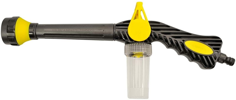

Of het nu echt veel helpt of niet, ik spuit de zonnepanelen om de paar maanden schoon met een tuinslang vanuit mijn dakramen. Als de vervuiling wat te erg is dan doe ik wat zonnepanelen-shampoo in het reservoir van mijn spuit.
Afbeeldingslocatie: https://tweakers.net/i/toDKa-ni8u_URxSRUMeS2Lm27uc=/800x/filters:strip_icc():strip_exif()/f/image/RgHydrun7UBQ2kUIFNUd7r8L.jpg?f=fotoalbum_large

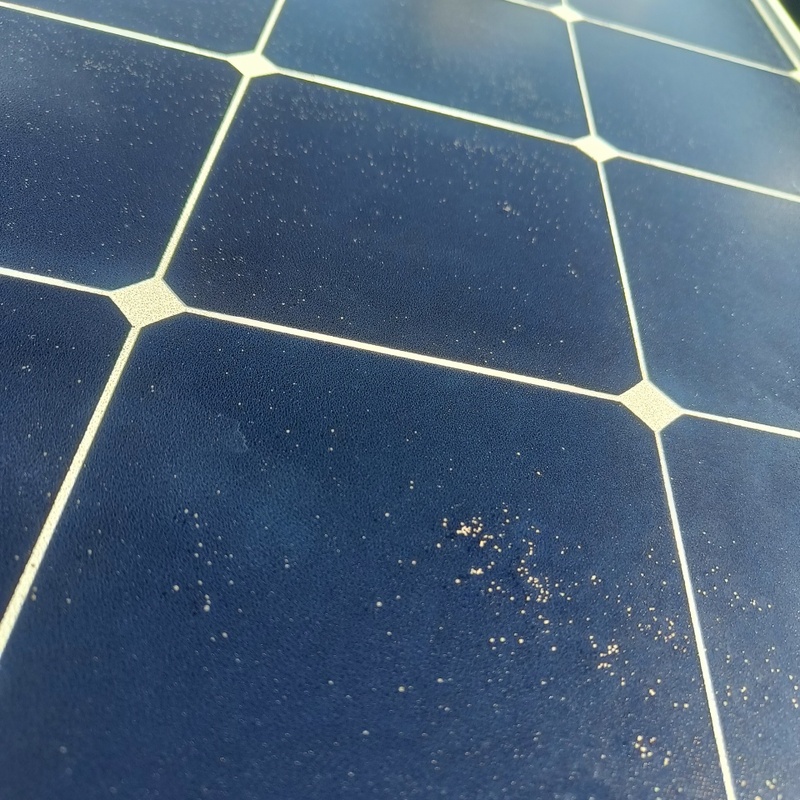

Mijn panelen liggen onder een hoek van ca. 9 graden op zelfgebouwde schansen. Door omstandigheden heb ik ze gedurende langere tijd niet schoongemaakt.
Resultaat is dat er -naast de normale vervuiling- nogal wat zgn. korstmos op gegroeid is:
Afbeeldingslocatie: https://tweakers.net/i/lGteHNhKu8TbMrvwgDw_xDcBOBc=/800x/filters:strip_icc():strip_exif()/f/image/kUjcaGrwaCssQtoTkImfAWFQ.jpg?f=fotoalbum_large
Je zou verwachten dat die het toch moeilijk zou krijgen na een paar zonnige dagen waarbij de paneeltemperatuur hoog is gedurende meerdere uren. Toch wordt het alleen maar erger.
Vandaag met een (vrij zachte) telescoopbezem het aangekoekte zand en de groene aanslag bij de onderrand weggehaald. De korstmos is echter vrijwel niet weg te krijgen, het zit gewoon te vast.
Schimmels/mossen worden niet blij van een verdunde chlooroplossing, het glas en de frames/afdichting zal ook niet meteen ervan in de stress schieten verwacht ik. Alleen vraag ik me af of die beruchte coating waar men het altijd over heeft hier tegen kan. Is die er sowieso nog, nu na 9 jaar in weer en wind?
Of is er wellicht een handigere oplossing hiervoor?

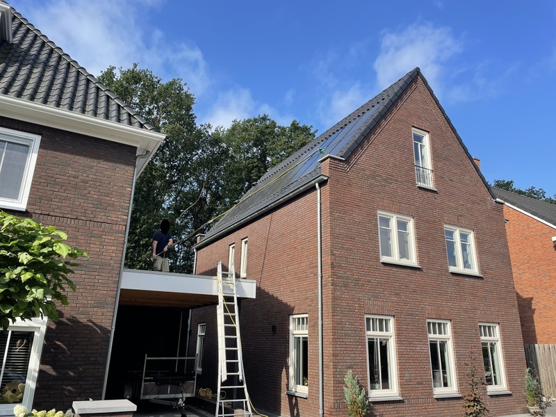

Gisteren nog eens een schuindak gereinigd met zonnepanelen bij een vriend.
Was de eerste keer sinds de montage in nov 2021.
YouTube: Reinigen met Unger
Het scheelt best wel tov eerder in augustus. Die dag was wat warmer, maar toch.
https://pvoutput.org/comp...gs=0&g=0&da=1&t=0&c=4&t=0
Afbeeldingslocatie: https://tweakers.net/i/WMk173tiOD0q6-mVKzWyTHhk-ZE=/800x/filters:strip_icc():strip_exif()/f/image/PuLqUWdBG9TOWD8bhnaCQG5O.jpg?f=fotoalbum_large
Aardige buurman, dat ik op zijn dak mocht staan.
Afbeeldingslocatie: https://tweakers.net/i/YGzI7d3kfEuQLXKngA9mCSX-y6U=/800x/filters:strip_icc():strip_exif()/f/image/i6unwA7BEbFuJMtlQiKR8XWW.jpg?f=fotoalbum_large

Met dit soort weer krijg ik toch ook altijd de neiging om de panelen schoon te maken. We doen het met de buurman vrij consequent in het voorjaar met een unger en was afwasmiddel.
We hebben ook panelen op het platte dak. Deze doe ik meestal met de vlakmop en veel lauw water+ afwasmiddel. Maar als ze droog zijn, ligt er toch nog wat groene aanslag op welke er moeilijk af. Grover geschut gebruiken?

De discussie over wel of geen nut vind ik niet zo boeiend. Ik vind het leuk om te doen, en het ziet er ook netjes uit. Mensen die zeggen dat het uiteindelijk wel schoon wordt door de regen laat ik graag de onderstaande foto zien.
