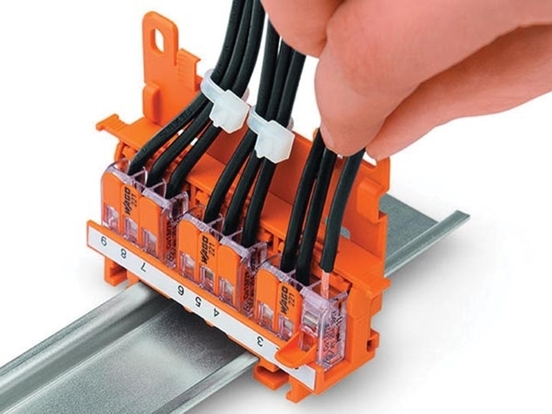

Wago's mogen wel in de groepenkast, maar ze mogen niet loshangen. Wel in zo'n houdertje:
Klopt. Ik heb die houdertjes hier ook. Ook voor de dunne Wago's (zonder klemmetje). Heerlijk hoe je geen lasklemmen in je groepenkast mag gebruiken, maar wel een klemmenstrook. En dat een simpel plastic dingetje van een voorraad Wago's gewoon een soort 'klemmenstrook' maakt. :)

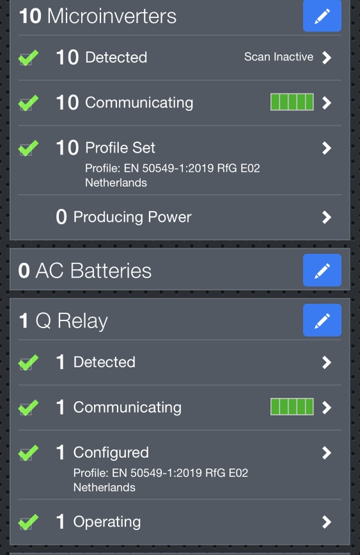

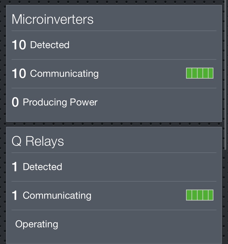

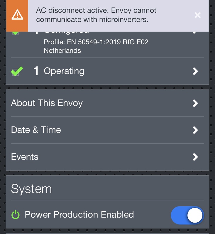

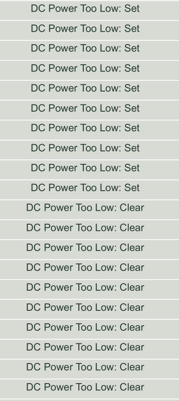

Hallo allemaal,
Volgens mij is er geen voorstel-template, vandaar even in onderstaande volgordelijkheid. Mocht die er wel zijn, dan pas ik het graag aan. Helaas, nadat de installateur weg was, einde van de dag, is de power production LED rood/amber geworden.
Situatie:
Gisteren zijn onze zonnepanelen geplaatst.
Het had wat voeten in de aarde, maar uiteindelijk liggen ze nu. Mijn initiële voorkeur ging uit naar SolarEdge, echter door het omvormer/chiptekort, gekozen voor Enphase.
Setup:
Het gaat om een opstelling, volledig op het zuiden.
- 6x Jinko Solar JKM365N-6TL3-B met de IQ7+
Drie daarvan liggen op de dakkapel (Solastel), de andere drie liggen onder de dakkapel.
- 4x Jinko Solar JKM400N-6RL3-B met de IQ7A (ik weet het, ga het nooit terugverdienen)
Deze liggen boven de dakkapel, links (2) en rechts (2) naast het vlieringraampje.
- Q-relais, n.a.v. dit topic, een noodzakelijk kwaad om te hebben.
- Envoy S Metered, wat is dat ding groot zeg. Uiteindelijk geplaatst op een lasdoos om hem naar voren/ruimte te krijgen.
- Ferrietringen en CT-spoelen.
Uitdaging
Maandag komt de installateur op de lijn, om het power production probleem aan te vliegen. Toch wilde ik even kijken of ik al wat troubleshooting kan doen.
Dit is wat ik tot nu toe heb kunnen checken:
0) Enlighten & device communication LED zijn beiden groen.
1) In de Enlighten app, zie je alleen ‘fout’ bij Envoy staan, verder geen in-dept info.
2) Via de browser naar de Envoy (jeetje wat is dat traag, en heel vaak: Sorry, it's taking too long to get data from the Envoy) zie ik:
Afbeeldingslocatie: https://tweakers.net/i/vxI7tfiLl265SW0WGL616BCMyXg=/x800/filters:strip_icc():strip_exif()/f/image/0eOidRtQSCcAa8P6Eoybi4ny.jpg?f=fotoalbum_large
3) Via de installer pagina, krijg ik een alert ‘AC disconnect active. Envoy cannot communicate with microinverters. Verder zelfde status over de communicatie en relais:
Afbeeldingslocatie: https://tweakers.net/i/BecnaouoBIeajAc-oSc9OhulXE0=/x800/filters:strip_icc():strip_exif()/f/image/iJCMZt5k4KpQSPYN6nYAxBas.jpg?f=fotoalbum_large
4) Alle microinverters geven aan ‘DC Power Too Low’, echter de zon is al best aan het schijnen..
-> De installateur had 4 CT-spoelen meegenomen. Nu las ik op de Enphase website dat ze in de fabriek gekoppeld worden aan de Envoy? Heeft hij misschien de ‘verkeerde’ CT gepakt voor productie meting? Ook heeft hij de bedrading van de productie en consumptie CT’s ingekort, mag/kan dat zomaar?
Hebben jullie nog tips of trucs? Dankjewel alvast!
[ Voor 7% gewijzigd door geldster op 26-05-2022 09:57 ]

@geldster Aangezien je op de installer pagina kunt komen; ik neem aan de 'power production' wel op enabled staat? Staat bijna onderaan op die pagina. Want alles staat op groen en is gedetecteerd, maar je produceert niet.
Enphase topicJeroen.nlPVOutput
  • geldster
  • Laatst online: 22-03 22:16
Pazo schreef op donderdag 26 mei 2022 @ 16:27:
Hoi Pazo!
Yes, die staat aan:
Afbeeldingslocatie: https://tweakers.net/i/oAiLP8KH73kQNroS6nX6W-_znaE=/x800/filters:strip_icc():strip_exif()/f/image/GxkXtrHzhljgDeT6wNAw9voD.jpg?f=fotoalbum_large
Zou het helpen om die uit te zetten, even te wachten en weer aan?

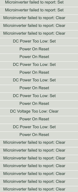

Dit is trouwens de andere melding die zeer frequent zichtbaar is, wat overigens denk ik niets te maken heeft met mijn uitdaging:
Afbeeldingslocatie: https://tweakers.net/i/upW9rDxHXMO2cq1bOXL4YykMJRY=/800x/filters:strip_icc():strip_exif()/f/image/nk3m2AIuqcj8Qvx1PAeYGhT8.jpg?f=fotoalbum_large
Ik ga zo even kijken in de logs. Zal het delen, wellicht zien jullie een mogelijke oorzaak.

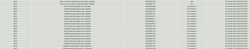

Het lijkt erop dat de gebruiker ‘installer’ met het gecalculeerde wachtwoord geen toegang heeft tot: events/production/inventory/administration?
Aanvullend, ik weet niet of het nuttige informatie is..

  • Pazo
  • Laatst online: 22:51
@geldster Het lijkt erop dat er iets niet goed zit aangesloten tussen de Envoy / Q-relais / aardlek en de (YMVK) kabel naar de micro's, als ik naar de melding kijk. Maar ik kan er zo niet de vinger op leggen wat dat dan is. Installateur zal het toch nog een keer moeten langslopen.

  • berend_
  • Laatst online: 23-07 21:41
geldster schreef op donderdag 26 mei 2022 @ 18:41:
Wel tot events via events.json, die linkjes op die pagina dan inderdaad niet

@berend_ Waarschijnlijk benader ik de omgeving fout, maar ik blijf een dialoogvenster krijgen om in te loggen (en installer credentials niet werken). Heb het net ook even geprobeerd via http://envoy.local/events.json, zonder succes helaas.
  • berend_
geldster schreef op donderdag 26 mei 2022 @ 20:03:
[...]Heb het net ook even geprobeerd via http://envoy.local/events.json, zonder succes helaas.

  • geldster
Via http://envoy.local/event.json kom ik nu inderdaad wel op de pagina terecht. 400+ events, denk niet dat jullie waarderen als ik ze allemaal ‘plak’? 😄.. Kan ik ergens specifiek op zoeken? Als ik bijvoorbeeld kijk naar recente zaken die ‘set’ zijn:
Afbeeldingslocatie: https://tweakers.net/i/WIvvzZbix1CjWhFMm8yW4QwoYFs=/x800/filters:strip_icc():strip_exif()/f/image/roWBXW0jKol8pUsTAo4B9Kan.jpg?f=fotoalbum_large
  • Websphinxie
  • Laatst online: 26-08 09:16
geldster schreef op donderdag 26 mei 2022 @ 18:25:
Hoi Pazo!
Yes, die staat aan:
Heb geen tijd gehad om alles netjes te lezen maar gebruik je ferriet ringen en zo ja, waar zitten deze geplaatst?

  • mike123
  • Laatst online: 22:37
geldster schreef op donderdag 26 mei 2022 @ 21:02:
Je kan even kijken op welke tijden je deze meldingen hebt. Als het donker word krijg je ook veel meldingen namelijk.

  • geldster
mike123 schreef op donderdag 26 mei 2022 @ 21:11:
Deze meldingen zijn inderdaad zo van 19:00.
Als ik kijk naar de periode rond zonsopgang, die ‘set’ zijn:
Afbeeldingslocatie: https://tweakers.net/i/ESUdqVCnMnhUwJG6lvuDoYb6WAQ=/x800/filters:strip_icc():strip_exif()/f/image/7EBNhQjTjT1Upge4nZROpRzl.jpg?f=fotoalbum_large

  • berend_
Dat zijn 'normale' foutmeldingen als de panelen geen licht meer krijgen.

Rond dat tijdstip kom ik deze meldingen tegen:
Afbeeldingslocatie: https://tweakers.net/i/5MloqeHoOiSWCBLS9K0NJ2S6x1c=/x800/filters:strip_icc():strip_exif()/f/image/eCqmjIBGnc6LKmqwMZXzLxrs.jpg?f=fotoalbum_large

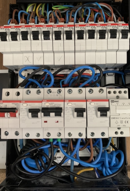

Een specifiek deel? Hierbij de uitbreidingskast:
Afbeeldingslocatie: https://tweakers.net/i/5O8innVeO_9oJEYl1darysf7Ooc=/x800/filters:strip_icc():strip_exif()/f/image/41vbs7yOFjxqcXPigwom6DY5.jpg?f=fotoalbum_large

  • Pazo
@geldster Ik ben geen elektricien, maar er zit iets niet goed aangesloten. De voornaamste melding is steeds LOP / Loss of phase. Ik denk dat je installateur maar eens goed het bedradingsschema moet langslopen.
  • geldster

  • geldster
berend_ schreef op donderdag 26 mei 2022 @ 23:08:
Een overzichtsfoto is handig om te zien waar alle draden heenlopen.
Ik zag op een eerdere foto de ringen, maar niet op welke draden deze zitten bijvoorbeeld
Hopelijk geven onderstaande foto’s meer overzicht. De opbrengst CT wijst van de PV naar de kast, de consumptie CT lijkt te wijzen van de nutsvoorziening naar de kast.
Maandag bel ik de installateur om te kijken wanneer hij de bedrading kan checken.
Maar wellicht dat er iets opvalt. Thanks!
Afbeeldingslocatie: https://tweakers.net/i/nnxfJ60q9yCurdt87awI-3VmtRM=/x800/filters:strip_icc():strip_exif()/f/image/eecP9XnvW9uKlNZO9dIb18vn.jpg?f=fotoalbum_large
Afbeeldingslocatie: https://tweakers.net/i/7Lug9dubEZxOaaPhpxml3Yw8leY=/800x/filters:strip_icc():strip_exif()/f/image/TFi8Obp8WYzY3MrvRiRRR1Rd.jpg?f=fotoalbum_large
  • RichieB
  • Laatst online: 05:36
Waarom zijn in de onderste foto de nul en en aarde doorverbonden met elkaar? Dat lijkt me niet de bedoeling.

Wat ik zo kan zien is dat de ferrietringen geplaatst zijn op de draden die naar de uitbreidingskast lopen, dus die zitten dan goed. Dan is het eigenlijk nog wel handig als je een overzicht foto hebt van de uitbreidingskast :)
  • berend_
geldster schreef op vrijdag 27 mei 2022 @ 14:42:
Naast de eerder genoemde doorverbinding van de nul en de aarde, is die bruine draad op de aarde-rail daar ook niet op zijn plaats

berend_ schreef op vrijdag 27 mei 2022 @ 17:57:
Hopelijk zijn deze foto’s een beetje duidelijk. De tweede is wat onscherp. Excuses als ik niet de juiste zaken meeneem op de foto, mijn elektrotechnische kennis is beperkt :)Afbeeldingslocatie: https://tweakers.net/i/e4L0Ox-rYOB-7svaWvPRm8vRKuM=/x800/filters:strip_icc():strip_exif()/f/image/4b5866fARWhodPJxAcay1RZm.jpg?f=fotoalbum_large
Afbeeldingslocatie: https://tweakers.net/i/6v9u9W_nInjYBxCfCrxVFkHl1co=/800x/filters:strip_icc():strip_exif()/f/image/IpaMbt03H86viEU0F3NCN5ZO.jpg?f=fotoalbum_large
  • geldster
berend_ schreef op vrijdag 27 mei 2022 @ 17:59:
De doorverbinding nul&aarde viel mij ook op, is het wenselijk om dat te (laten) verwijderen? Is zie geen bruine (fase) draad 90 de aarde-rail (dan heb je het over wat naast ‘boiler’ zit toch) zitten?
@RichieB & @Glashelder, ja heel opmerkelijk. Op Google zag ik dat het nog wel eens voorkwam in Duitsland.. ik woon echter in Zuid Holland, in een jaren ‘80 woning 😇
[ Voor 16% gewijzigd door geldster op 28-05-2022 08:46 ]
  • Websphinxie
geldster schreef op zaterdag 28 mei 2022 @ 08:40:
Hopelijk zijn deze foto’s een beetje duidelijk. De tweede is wat onscherp. Excuses als ik niet de juiste zaken meeneem op de foto, mijn elektrotechnische kennis is beperkt :)[Afbeelding]
Kun je eens een foto nemen van de totale kast. Dus groepenkast, uitbreiding en envoy.
16 x 455Wp & Enphase IQ7+ (7,3 kWp) - PVoutput.org
  • geldster
Websphinxie schreef op zaterdag 28 mei 2022 @ 10:11:
Like this?
Afbeeldingslocatie: https://tweakers.net/i/QYN-RElUptSOONXmJU6Lwn2euJQ=/x800/filters:strip_icc():strip_exif()/f/image/UWunp1jTUQU4QLKKEDXLq0Az.jpg?f=fotoalbum_large

iets raars.
Met mijn zwager mooi Enphase systeem neergelegd, alles lijkt normaal te werken.. maar.. af en toe wordt de productieled rood. Dit zou betekenen dat 1 of meer micro's niet produceren. Als hij lokaal op de envoy kijkt ziet hij ook dat 10 van de 10 micro's communiceren, maar dat er 8 van de 10 power produceren. Een paar minuten later is alles weer groen en zijn er 10/10 aan het produceren..
Het rare is dat dit verder niet in de productiecijfers te zien lijkt te zijn (wolkjes, dus weet miet zeker) op de meter. Ook in de events.json staan er geen meldingen verder. Het enige dat lokaal op de envoy gevonden kan worden is een oranje melding dat er communicatie van een andere envoy gezien wordt. Ergens eentje van de buren dus waarschijnlijk. Iemand die hier iets zinnigs over kan zeggen? Is het nu een reeële error of is er wat anders aan de hand?
[ Voor 7% gewijzigd door Japie.G op 28-05-2022 12:31 ]

  • Laatst online: 10-08 14:27
Ik zit even te kijken in mijn storingen lijst. Nu zie ik 500 meldingen staan en veel daarvan zullen standaard zijn, maar was er even benieuwd naar.
Afbeeldingslocatie: https://tweakers.net/i/9-_7z97VPJrQDRx8kAgEOY0lx4E=/800x/filters:strip_exif()/f/image/MCIMo7fj6ifvVQsVMvAFXbn4.png?f=fotoalbum_large
23x 405WP + Enphase IQ7+ SW 45graden - Alfen Eve Single Pro 22KW - 3MXM68N + FTXA25AW + FTX35AW + FTXA50AW - Remeha Avanta 28C, vloer = bijverwarming en radiatoren + Brink Excellent 300 WTW PVOutput
  • Websphinxie
Sarge_ schreef op zaterdag 28 mei 2022 @ 13:48:
Die meldingen zijn inderdaad standaard en hebben te maken met het feit dat de panelen op een gegeven moment geen zonlicht meer hebben en dus geen stroom meer produceren en daarom deze meldingen rapporteren. Vreemde manier van rapporteren maar is dus zoals het hoort.

  • berend_
geldster schreef op zaterdag 28 mei 2022 @ 08:44:
Sorry, ik zie nu op een ander scherm dat de kleur van de draad geel is (geel/groen?) i.p.v. lichtbruin...
  • berend_
Ik neem aan dat de draden die hier van boven in dit doosje komen, vanaf de panelen komen?
Voor zover ik het een beetje kan zien, dan zijn die draden vervolgens verbonden met klemmen met twee series draden die afzonderlijk een buis inlopen. Wat ik zo kan zien is dat de ene serie draden in het q-relais terecht komen (dat is goed) en de andere draden lopen dan naar de Envoy (dat zou niet goed zijn).
Als dit zo is zal daar de fout zitten.
Zo moet het geïnstalleerd zijn:
Afbeeldingslocatie: https://tweakers.net/i/lyN2A9AeKkM_8F5uIftQElC6Jc8=/full-fit-in/4000x4000/filters:no_upscale():fill(white):strip_exif()/f/image/KQCNiFcI0695YC2C6bk1spau.png?f=user_large
[ Voor 12% gewijzigd door berend_ op 28-05-2022 18:50 ]

Japie.G schreef op zaterdag 28 mei 2022 @ 12:15:
iets raars.
firmware micro's laten updaten naar 4.28 dan is het weg >:)
