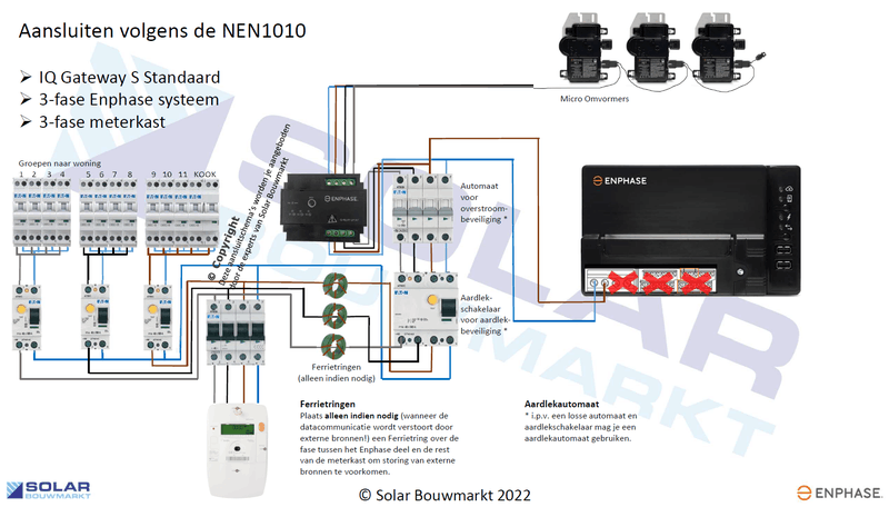

Bij mij is deze week een PV installatie geplaatst op basis van Enphase IQ7+ microomvormers. Werkt op zich allemaal goed, geen klachten over, maar nou kom ik toevallig online ergens het zinnetje tegen:
"Zonder de Q-Relay werkt het systeem probleemloos, maar voldoet het niet aan de VDE0126 norm."
En in mijn installatie zit dus geen Q-Relay. Hoe zit dat nou? Wat is dat voor een norm, en is het een probleem als een installatie er niet aan voldoet?

Het Enphase Q-relais is de overspanningsbeveiliging van de Enphase IQ7 micro-omvormers. In Nederland is een mechanische afsluiter verplicht voor een micro-omvormer systeem. Deze zijn beschikbaar in de vorm van een relais. Iedere IQ7 string moet dan ook worden voorzien van een Q-relais. Het Externe Relais voor de IQ7 - 1PH is geschikt voor enkelfasige PV installaties. Deze wordt in de PVBox of meterkast aangesloten aan de PV zijde. Bij de enkelfase variant wordt het stroomnet aan de bovenzijde aangesloten, de PV installatie aan de onderzijde. Zonder het Enphase Q-relais voldoet uw systeem niet aan de NEN1010 norm.

Je installateur heeft zitten beunen (en daarmee zichzelf een paar centen bespaard). Dat ding moet er gewoon in, klaar.

Die heb je ook nodig, maar nee, dat is geen mechanische scheiding van het net bij ontbreken of te hoge spanning aan netzijde.
Het bespaart gewoon de installateur een €150, zoek maar eens naar de prijs van de 3-fase variant.
Overigens, die zal vast aankomen met de op zich terechte opmerking dat deze omvormers uit zichzelf al helemaal niks doen als er geen netspanning is om mee te syncen. Dat klopt. Maar dat is geen mechanische scheiding en die is in NL gewoon verplicht, the end.

Idd voldoet niet aan NEN1010 en niet aan de netcode, waarmee je feitelijk niet zo op het stroomnet aangesloten mag zitten. Consequentie in de praktijk, waarschijnlijk geen. Maar je moet er van uit kunnen gaan dat een installateur een PV-installatie conform geldende voorschriften oplevert, uiteraard. Nog eens één, zijn de panelen zelf geaard? (Onderling doorverbonden met groen-gele aardedraadaan het metalen frame? Deze kun je gewoon zien lopen onder de panelen, vrijwel zeker)

Ik heb precies dezelfde discussie gehad met het bedrijf dat bij mij Enphase heeft geinstalleerd.
Na lange discussie en contact met Enphase zijn ze toen toch overstag gegaan en hebben de Q-Relay geinstalleerd.
ik heb toen namelijk zelf gebeld met Enphase technische dienst voor installateurs.
Zij bevestigden dat een fasekoppelaar toch echt noodzakelijk is om goed over 3 fases te kunnen meten. Anders krijg je geen betrouwbare meting over 2 van de 3 fases.
Bovendien is NL de Q-Relay verplicht, en daar zit de fase koppelaar meteen in.
Q-Relay is een mechanise beveiliging. Het werkt dus zonder, maar is volgens NEN verplicht in NL.

Dat is dus de Q-relay, dat is een fasekoppelaar.

De Q-Relay is een mechanisch relais dat het PV systeem kan loskoppelen van het net indien de netspanning niet aan bepaalde voorwaarden voldoet. De Q-Relais plaats je direct achter de automaat van het PV systeem. Zonder de Q-Relay werkt het systeem probleemloos, maar voldoet het niet aan de VDE0126 norm.
De fase koppelaar zit ingebouwd in het 3-fase Q-relay!
Hier de installatiehandleiding, staat ook wat over de norm in:
https://www4.enphase.com/...Q-Relay-3PH-QIG-NL-NL.pdf
In Enphase-installaties fungeert het meerfasige Q-relais (grid gestuurd relais) als een
galvanisch ontkoppelingsapparaat. Dit is ontworpen voor driefasig of meerfasig gebruik en
is voorzien van ingebouwde schakelaars. Tijdens gespecificeerde abnormale toestanden,
ontkoppelt het Q-relais de Enphase-micro-omvormers van het wisselstroomnetwerk, en wan-
neer de spanning weer normaal is en de netfrequentie zich binnen het aanvaardbare bereik
bevindt, verbindt het Q-relais de micro-omvormers weer met het wisselstroomnetwerk. Het
Q-relais heeft ingebouwde detectiemogelijkheden die de gelijkstroominjectie kunnen detecte-
ren die is vereist volgens de VDE V 0126-1-1-vereisten.
Het Q-relais werkt samen met de Envoy-S om te voldoen aan de noodzaak tot het verbreken
van de lijn- en neutraalgeleiders op basis van de netwerkvereisten.
Hier is het certificaat van de Q-relay:
https://www4.enphase.com/...t/IQ7-Q-Relay-VDE0126.pdf

hi jeroen, thanks, het blijft mij ook nog raadsel hoe de data toch binnenkomt zonder die phase coupler. Per string zijn het losse 3 aderige kabels. Ze lopen wel her en der naast elkaar maar dat lijkt me onwaarschijnlijk. Wellicht toch mijn 3-fase aangesloten warmtepomp die indirect als phase coupler fungeert ??
  • build4tomorrow
  • Registratie: April 2019
  • Laatst online: 20-09-2022
Zoals (als ik goed lees) het systeem van Koen, is mijn plan ook om 3 losse rijen te plaatsen van 9 panelen.
Alle 3 de rijen komen van achter naar voor op mijn dak en vooraan sluit ik dus elke rij aan met eigen 3 aderige kabel op 1 fase in de meterkast (althans de elektricien). Hiermee is redelijke gelijkheid op de 3 fasen, zoals de voorschriften vragen. Mogelijk zijn er wel wat onderlinge verschillen doordat de ene rij meer zon krijgt dan de andere. (als de rijen op een andere orientatie liggen, mag dit dus vlgs mij niet)
Hierdoor kan ik in elke rij tussen de panelen gewoon werken met 1-fase kabels. (IQ7A omvormers).
Ik pas als het nodig is 1x Qrelay 3-fase toe (of als jullie dit adviseren) 3x een Qrelay 1-fase. (hoewel hierboven lijkt aangetoond dat dit niet verplicht is).
Zonodig kan ik ferriet ringen toepassen maar Solar Bouwmakrt geeft aan dat dit niet meer nodig is.
Er komt ook een Envoy gateway 3 fase Metered.
Door bovenstaande topics word ik nu echter in verwarring gebracht.
blijven de verschillende fasen wel gescheiden zoals bedacht?
worden de panelen wel goed uitgelezen met de gateway zonder 3-fase kabels?
kan ik beter de Q-relay weglaten om onderlinge koppeling te voorkomen?
Heeft iemand antwoord of uitleg op bovenstaande waarom het niet zou werken (ik kan nu nog 3 fase-kabels bestellen indien nodig)

Ik heb de volgende afbeelding gevonden bij Solar Bouwmarkt voor de aansluiting van een 3-fase systeem met de Gateway S:
Afbeeldingslocatie: https://tweakers.net/i/IMcWwT63jytmAD4rX_9odJ_W0AE=/800x/filters:strip_exif()/f/image/87FLyJMy36GLYtXy78xWcK2Q.png?f=fotoalbum_large
Een fasekoppelaar (in deze afbeelding de Q-relay) moet er iig tussen om de communicatie van alle omvormers beschikbaar te krijgen voor de Gateway S.
  • Hendrik53
  • Laatst online: 22-08 15:36
Bovenstaand schema is helaas niet conform de installatie-instructie van Enphase. Voor garanties zul je die installatie instructie moeten volgen. De Envoy moet niet op de PV groep worden aangesloten. Wij volgen die Enphase instructies altijd.

Het 3-fase schema:
Afbeeldingslocatie: https://tweakers.net/i/Zass0w29VqFWTyypS_uAyNZTZ8E=/800x/filters:strip_exif()/f/image/EE5nxiSRBm2fjRuwF9MF04I1.png?f=fotoalbum_large
