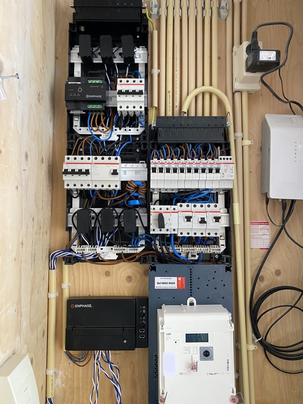

Vandaag heb de groepenkast gedaan, moet alleen de kabel van de panelen nog aansluiten

Ziet er super netjes uit. Mooie materialen ook (y) d:)b
Is er overigens een reden waarom je bruin en zwart bij één schakelaar door elkaar hebt gebruikt? Of was de draad gewoon op 8)

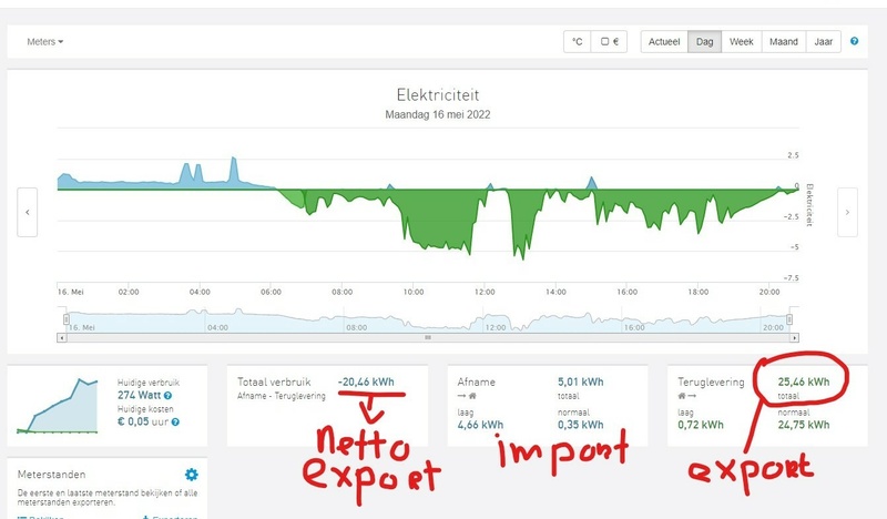

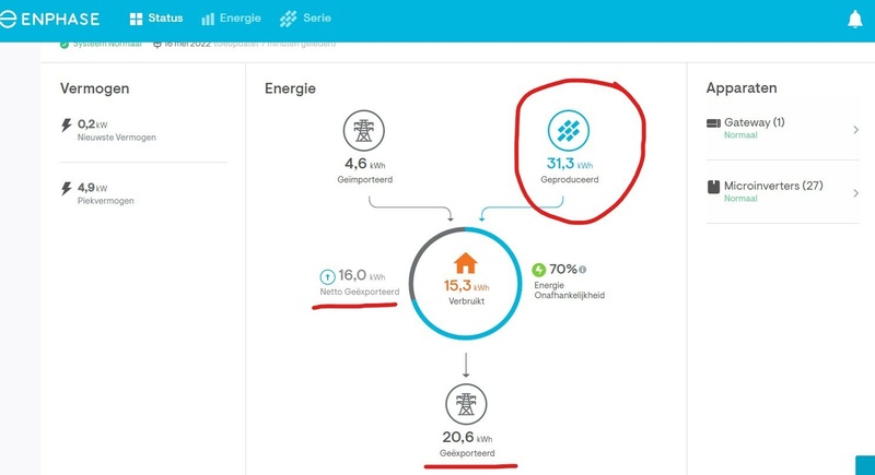

Ik heb zelf op het dak 27 panelen op 3-fase aangesloten via Enphase en op mijn berging 4 panelen op 1-fase via een Solis omvormer.
Beiden komen binnen op een extra 3-fase kWh meter en geeft zijn info door via de S0 poort naar de Youless.
Keurig netjes in de Youless app en via Enelogic de totale opwek van beide systemen.
Nu heb ik afgelopen weekend mijn Envoy-S standard aangepast naar de Metered incl. de 6 CT's.
Via http://envoy/home# kan ik heel mooi de 'productie' van beide systemen zien en wordt iedere minuut geüpdatet.
Uiteraard ook het 'verbruik' en 'nettovermogen'.
Deze info is ook prima en zelfs op fase niveau op de CTMeters for Enphase Envoy app.
Maar nu komt bij mij de issue dat via de Enlighten app en webpagina niet de productie (totaal opwek) van de CT's wordt getoond maar de info van de panelen welke op Enphase (micro-inverters) aangesloten zijn.
Dus de info Geproduceerd, Geëxporteerd en Netto Geëxporteerd komt niet overeen met het totale opwek van beide systemen en dus via de CT's is gemeten.
Is dit herkenbaar bij andere gebruikers die ook 2 systemen hebben draaien zoals ik of die dit ook van plan zijn mogelijk?
Ik heb Enphase al gemaild incl. screenshots mbt hun reactie hierop.

thetouch schreef op maandag 16 mei 2022 @ 22:47:
In de portal van Enphase heb je 2 keuzes voor het weergeven van de productie: "metingen van meter" Of "metingen van Micro-omvormers"
Kennelijk staat ie bij jouw op "metingen van Micro-omvormers". Zou dat kunnen?

WillemP22 schreef op maandag 16 mei 2022 @ 22:56:
Dat ga ik even opzoeken. Dat zou dan de oplossing zijn. Even kijken waar ik dat kan vinden.
Update: gevonden en staat inderdaad op Micro-omvormers. Omdat ik dit zelf helaas niet kan aanpassen heb ik een mailtje gestuurd naar Enphase om deze op Metingen van meter te zetten. Ik laat het weten als het gelukt is en de juiste info toont.
Ga je plek waar de draden naar de Envoy in gaan nog afwerken? Op de voedingsdraden staat 230V en de contacten zijn van onder af gemakkelijk aan te raken.
Ik ga de Envoy ook zo aansluiten maar denk over afwerking. Weet nog niet precies hoe, ik denk aan een platte lasdoos tegen de Envoy aan, of een kabelgoot.

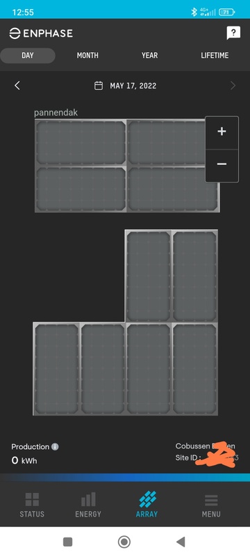

Hm, ik zie dat mijn systeem vandaag plat ligt of niets registreert.
Afbeeldingslocatie: https://tweakers.net/i/l33anbglSa5euZpXgazuUZ_8HXQ=/x800/filters:strip_icc():strip_exif()/f/image/rOkRoAPs3SsbSnYHo0EaZyUl.jpg?f=fotoalbum_large
  • Pazo
@coob Oei dat is minder. Weet je de oorzaak al? Aardlek eruit? Envoy / Q-relais nog volledig in bedrijf? Foutmeldingen in de log / event in Enlighten?
Enphase topic • Jeroen.nl • PVOutput
  • coob
  • Laatst online: 22:13
Geen idee. Ben nu niet thuis.
Laatste registratie 11 uur geleden.
Afbeeldingslocatie: https://tweakers.net/i/RBeaKlosOVw2qJS-tae6h9efUuk=/x800/filters:strip_icc():strip_exif()/f/image/bdHGoXHl3G08xmXHroonbKqb.jpg?f=fotoalbum_large
  • Pazo
Dan lijkt het er meer op dat de verbinding naar internet verbroken is.
  • coob
Hoe los ik dat op? Heb er totaal geen verstand van.
Gewoon de boel resetten?
  • Pazo
Thuis eerst maar eens kijken of je Envoy nog verbinding heeft met internet. Al zou je dat ook moeten kunnen zien als je wilt inloggen op Enlighten via de browser.
  • RichieB
  • Laatst online: 00:02
Ik heb een vraagje over de plaatsing van de Envoy Standaard: mijn zonnepanelen komen op de garage. Daar heb ik een 3-fasen aansluiting gecreëerd vanuit de meterkast in het woonhuis. Is het mogelijk om de Envoy te installeren in de garage? Er is namelijk geen ruimte meer in de hoofdmeterkast. Ik heb geen interesse in Enlighten en de extra's die de Envoy Metered biedt. Indien nodig installeer ik een eigen kWh meter met modbus in de garage om de opbrengst te monitoren.
  • coob
Pazo schreef op dinsdag 17 mei 2022 @ 13:34:
Niks gedaan maar het systeem is na 12 uur vanzelf weer online.

Ergens gaat er iets mis, want mijn Oxxio geeft hele andere getallen weer dan mijn Enlighten en envoy Metered S. Dat er een klein verschil in afronding kan zitten is begrijpelijk, maar dat is het niet
Oxxio geeft weer dat ik afgerond 5kWh heb gebruikt en dat ik 10kWh heb teruggekeerd.
Enlighten geeft weer dat ik 13,8kWh heb opgewekt (zie ik ook in de plaatjes van de panelen), dat ik 1,8kWh heb gebruikt, etc.
Klopt dus al met al niks van... Maar: waar gaat het fout?

  • President
  • Registratie: Februari 2015
  • Laatst online: 09:18
Pazo schreef op donderdag 19 mei 2022 @ 22:16:
@President Kijk /vergelijk nog even een paar dagen eerder. Weet het niet zeker hoor, zit niet bij Oxxio, maar 17 mei is nog licht gekleurd zie ik. Betekent dat niet dat de data nog niet definitief is? Is het ook zo bij zondag 15 mei?
Het is licht gekleurd omdat ik die aangeklikt hebt
Hier 8 mei:
Afbeeldingslocatie: https://tweakers.net/i/MWp5ubhjZu6jsS4aSwQmxNMVIy0=/232x232/filters:strip_icc():strip_exif()/f/image/JfvRu1acWfxWCX0PJ2pNE6AK.jpg?f=fotoalbum_tileAfbeeldingslocatie: https://tweakers.net/i/qjJODG2E_rueceugHRbfjH7Ltf4=/232x232/filters:strip_icc():strip_exif()/f/image/t5DfB0CtZJAzlcPzIg78PddO.jpg?f=fotoalbum_tileAfbeeldingslocatie: https://tweakers.net/i/37K99Pig9wi_ti9anYO2RRVbmlk=/232x232/filters:strip_icc():strip_exif()/f/image/yS9Z0OZuK4Q5Po0EVPz5jTIh.jpg?f=fotoalbum_tile
[ Voor 22% gewijzigd door President op 20-05-2022 06:02 ]

Websphinxie schreef op vrijdag 20 mei 2022 @ 06:55:
@President hmm, bijzonder. Wellicht even contact opnemen met de energie maatschappij?
Nou, ik ben benieuwd wat er 100% klopt? Klopt de opbrengst per paneel voor 100%? Lijkt mij wel toch, allemaal verschillende getallen dus daar zullen geen dubbele metingen in zitten? Ook is de productie normaal voor zo/nw.
Dan wordt de stroom opgewekt door de panelen, die stroom kan toch niet verdwijnen? Of wordt de stroom direct gebruikt en telt het dan nergens mee?
Het is via 3 fase aangesloten, kan het zijn dat 1 fase bijvoorbeeld niet doorgeeft aan de energieleverancier?
Ik bedoel, 3kWh gebruik lijkt mij ook wel erg laag..
Slimme meter portal geeft hetzelfde aan
Afbeeldingslocatie: https://tweakers.net/i/BJIOTWsLSqcQXtTu5U-lymD0qg4=/x800/filters:strip_icc():strip_exif()/f/image/bQ074qTkcff49nkuMmHQ3x3B.jpg?f=fotoalbum_large
[ Voor 29% gewijzigd door President op 20-05-2022 07:10 ]

President schreef op vrijdag 20 mei 2022 @ 07:05:
Deel van je opgewekte stroom gebruik je direct zelf en komt dus niet langs de meter van de netbeheerder.

jelmervos schreef op vrijdag 20 mei 2022 @ 08:13:
Maar, dan klopt Enphase in dat opzicht dus niet qua verbruik en daarmee exporteerde energie.
Zitten er dan bepaalde CT spoelen fout?
Als ik bij Oxxio kijk dan zie ik inderdaad dat ik op sommige momenten geen stroom verbruik... Maar nog steeds kloppen de totalen niet. Ik denk dat een CT van verbruik niet goed registreert en dat het overzichtplaatje van Enphase daardoor niet klopt? En dat hetgeen direct wordt gebruikt ook niet goed staat?

Dag allen, met interesse heb ik dit topic doorgenomen en ben ik een enphase installatie aan het overwegen waarvoor ik een vraag heb die ik hier volgens mij nog niet ben tegengekomen.
Ik zit te denken aan een installatie met 2 metered envoys.
Dit omdat de geplande zonnepanelen op een garage zullen worden geplaatst welke voorzien is van een eigen (sub)meterkast.
De afstand tussen de hoofdmeterkast van het woonhuis en submeterkast bedraagt ca 35 meter (verbonden middels 3-fase 4mm2)
Het verlengen van de consumptie CT's is enigszins lastig gezien er geen loze leiding meer tussen het woonhuis en de garage beschikbaar is. Graven wordt daarbij een behoorlijke uitdaging.
In eerste instantie worden er 28 oost-west panelen op de garage gelegd en later mogelijk ook een 20-tal op het woonhuis.
Volgens de volgende url zou dit mogelijk moeten zijn:
https://www4.enphase.com/...voys-at-the-same-site.pdf
Als ik deze pdf goed begrijp wordt middels de main-envoy de consumptie van het huis berekend door de consumptie van de submeterkast af te trekken van de consumptie van het net (CT 1 - CT 2).
De sub-envoy meet de consumptie van de tweede site, welke uiteindelijk in het totaalplaatje wordt opgeteld bij de eerste site om tot de totale consumptie te komen.
Nu vraag ik me af of dat niet simpeler kan waardoor er 6 CT's kunnen worden uitgespaard (met name vanwege de beperkte ruimte in beide meterkasten).
Ik ben namelijk enkel geinteresseerd in de totale consumptie van woonhuis+garage en de totale pv productie (van garage en later ook het woonhuis).
Ik zou dan denken dat het meten van de consumptie op de hoofdsaansluiting kan volstaan. Of zie ik wellicht iets over het hoofd?
Afbeeldingslocatie: https://tweakers.net/i/49zrP8Dl0Z9QGmRKUtFR84IolJA=/x800/filters:strip_exif()/f/image/wVkeYGBkBhIXUANn4Z0sbv7M.png?f=fotoalbum_large
In bijgevoegde tekening: in het bovenste deel het design van enphase en in het onderste deel mijn gedachtegang (dus zonder consumption ct2 op de main site en zonder consumption ct op de sub site)

Ik heb via “de bouwmarkt” een Enphase systeem gekocht en aangelegd en het werkt naar behoren. In de app Enlighten kan ik echter niet de opbrengst per paneel monitoren. Het tabblad serie is leeg en het “+” symbool is uitgegrijsd. Kan ik dit zelf configureren of kan dit alleen via de verkoper.
  • mike123
  • Laatst online: 08:17
Zijn in de installer app alle panelen wel zichtbaar? En als je in de Enphase inlogd (niet de app) zie je dan wel de actieve /aangesloten panelen en de Q relais?
  • drboneym
  • Registratie: Oktober 2020
  • Laatst online: 12-11 12:59
zuidhuis schreef op zondag 22 mei 2022 @ 10:11:
Lijkt erop dat er geen array is aangemaakt in je account.
Heb je tijdens installatie de nummers van de micro's genoteerd of de serienummer stickers ergens geplakt? Heb je de panelen ingetekend in je account?

drboneym schreef op zondag 22 mei 2022 @ 11:16:
nrs heb ik geplakt maar hoe kan ik die in mijn account tekenen?

  • Pazo
@zuidhuis De Array Builder vind je in Enlighten manager onder de instellingen:
Afbeeldingslocatie: https://tweakers.net/i/o4bqkwFy4YAN3tkz-1KfpX6GNwc=/234x176/filters:strip_exif()/f/image/OnTnFiZuvjMEr0eNEUAL1mRD.png?f=fotoalbum_medium

Pazo schreef op zondag 22 mei 2022 @ 21:27:
Als ik inlog in Enlighten manager (app of via internet) dan kom ik in een blauw wit scherm, het welbekende Enlighten maar dus met een andere lay out. Bij instellingen kan ik alleen voor een paar andere opties kiezen.

President schreef op donderdag 19 mei 2022 @ 22:09:
[Afbeelding][Afbeelding]
Er zitten momenten op de dag, als ik het goed zie, waar je helemaal geen verbruik hebt volgens de app.
Kan dat kloppen? Ik heb ook wel eens momenten dat ik weinig stroom gebruik maar nooit 0 in huis, altijd wel iets wat klein beetje stroom verbruikt.
