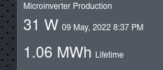

@B-Force Het is gewoon (nog) niet goed aangesloten. Maar 1 van de 3 fasen werken.
Toen ik een tijdje geleden een keer kortsluiting in het systeem had, had ik 1 fase losgekoppeld zodat de andere 2 wel werkten. 4 panelen werkten toen niet, de andere 10 wel (4-5-5). Er werden wel 14 micro's gedetecteerd toen. Je installateur moet dus nog even aan de slag.
En ook al is er geen zon: zelfs op een regenachtige dag produceren de panelen/micro's altijd wel iets. 0,0 gebeurt gewoon niet als de boel correct is aangesloten en in bedrijf is.

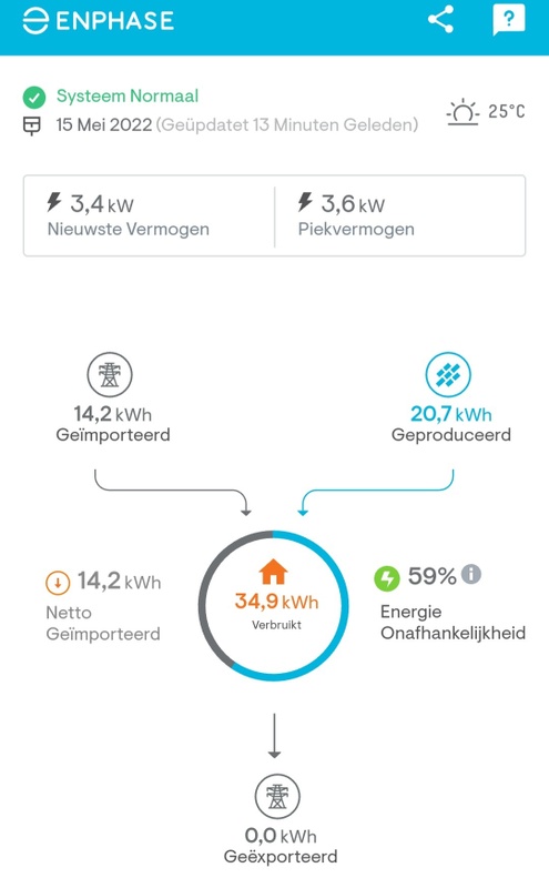

Hier een superverse en nog zeer onwetende PV-systeemeigenaar (systeem onlangs volledig laten installeren op 29 mei).
PV bestaat uit:
- 7 panelen (AEG Ultimate 365 Wp glas-glas) op NO
- 11 panelen ZW oriëntatie
- 18 Enphase IQ7+
- Envoy-S-Metered-EU die met vaste ethernet-kabel op KPN glasvezel internet verbonden is.
- Q-relais
Totaal zou systeem volgens opgave 5,5 megawattuur gegarandeerd per jaar moeten gaan opleveren.
Tot heden over het systeem zelf erg tevreden, is de productie top en is voor mij alles volgens verwachting.
Neemt niet weg dat het mij wel opvalt dat op de Envoy best regelmatig het bovenste ledje oranje/rood is en de rapportage dan een half uurtje stil ligt. Het herstelt zich uiteraard dan weer en gaat dan de gegevens delen zodat ik het weer op de Enlighten App kan zien.
Is dit normaal en kan iemand mij vertellen waar dat door komt?
(Mijn internetverbindingen zijn super stabiel (werkt veel thuis via remote desktop) dus dat zou het haast niet kunnen zijn.)
Alvast dank voor jullie wijze raad :-)
grt
Ger

  • Pazo
  • Laatst online: 19:44
@gervanlierop Leuk te horen, verslavend he? :)
In principe rapporteert Enphase maar 1x per 15 minuten naar Enlighten. Het kan ook zijn dat ie misschien ingesteld staat op lage bandbreedte, dan is het maar 4x per dag. Maar als ik het zo zie is het wel per 15 minuten. In de praktijk zie ik ook dat het soms langer is. Naar PVoutput bijvoorbeeld is het ook langer.

  • Apieduz
  • Registratie: Juli 2020
  • Laatst online: 28-08 07:34
Ha mede emphase eigenaren.
vandaag werkt de enlighten app op ons nieuwe (1 maand oud) emphase systeem voor het eerst. We hebben 16 panelen op het zuiden onder een hoek van zo'n 10 graden.
Ik snap alleen niet goed waarom de app geproduceerd en geïmporteerde stroom bij elkaar optelt (en dat vervolgens benoemd als verbruik)... daarnaast is de hoeveelheid geïmporteerd veel te hoog.... het lijkt wel of de verkeerde waarden op de verkeerde plaats worden weergegeven.
Heeft iemand een idee wat er mis kan zijn?
Bedankt!
Afbeeldingslocatie: https://tweakers.net/i/NJ6NSq-GY2b7hKyDcP6YnDTWFTg=/x800/filters:strip_icc():strip_exif()/f/image/7ZpxZmniRAQ30rodkDMglC9q.jpg?f=fotoalbum_large
Ps. Het is geen zelf installatie geweest, we hebben hiervoor een bedrijf ingeschakeld.
[ Voor 8% gewijzigd door Apieduz op 15-05-2022 16:41 ]
